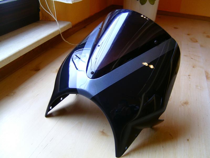

Alt 21.02.2011, 10:12:32   #63
So, der Lackierer hat nun endlich das Windschild fertig, habs heute morgen abgeholt. Jetzt ist es so, wie ich es haben wollte...
Hits:	938
Größe:	77,7 KB
Alt 21.02.2011, 10:47:43   #64
Vernom
Benutzerbild von Vernom
Registriert seit: 03.08.2009
Ort: Riedstadt - Erfelden
Beiträge: 299
Kilometer: 20.000
Top! Sieht gut aus!

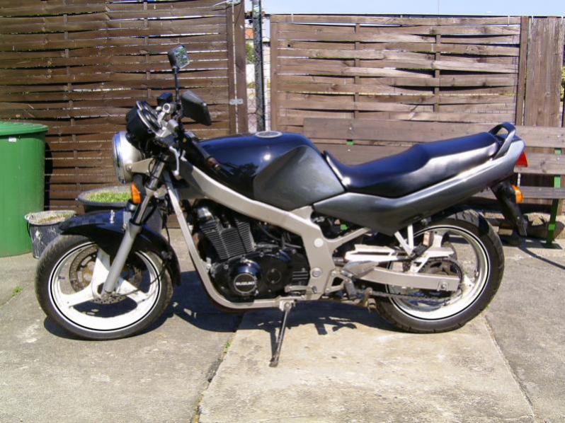

Vielleicht so.
Hits:	1035
Größe:	90,4 KB
Alt 23.02.2011, 14:17:33   #68
Hey, danke. Ein schönes Motorrad....deins?
...ich hätte dafür höchstwahrscheinlich ne Stunde gebraucht....und dann wäre es noch immer nicht perfekt...

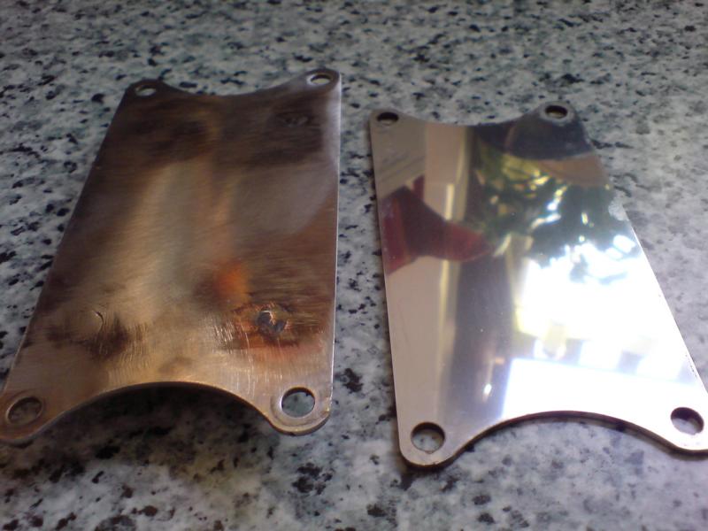

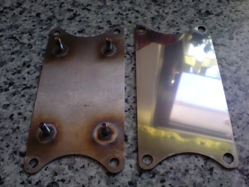

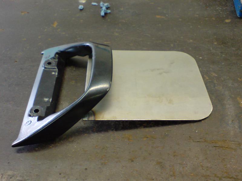

So, hier gibt es das erste Teile-Foto vom Super-Duper-Anbauteil.
Vielleicht kann ja jemand erraten, was ich vorhabe, sind ja schlaue Köpfe hier unterwegs...
mensch, die idee ist saugeil..pelztierchen hab ich hier ooch noch rumliegen... willste nicht schonmal verraten, wo dus hinbaust?
Alt 28.02.2011, 15:39:59   #83
Nee, wird noch nicht verraten. Zuerst hatte ich die Idee, das Ding in den Batteriekasten zu bauen, dafür ne kleinere Gel-Batterie in den Heckbürzel....
Der neue Platz wird dann doch weniger aufwendig und vor allem ist der "Kühlschrank" dann in gewisser Weise mit wenigen Handgriffen "abnehmbar"...
...später mehr...

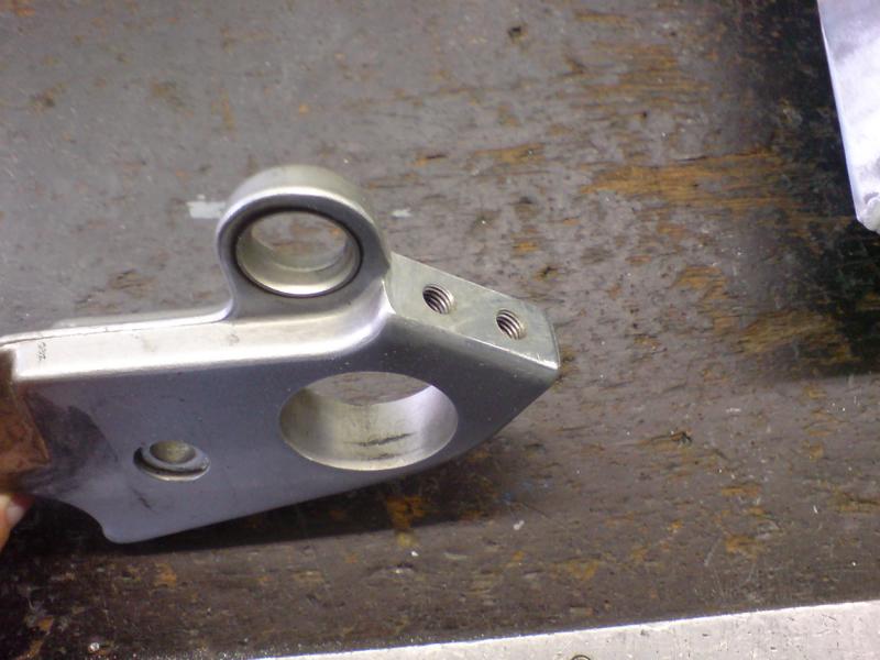

So, habe am Wochenende mal mit meinem Nachbarn gesprochen, der arbeitet an einer Maschine, die per Laser aus Edelstahl beliebige Formen ausschneiden kann. Edelstahl schweißen kann er auch.
Vom vorhandenen Edelstahl-Gabelstabi wird also nun die Form abgenommen und ein weiterer (dünnerer) aus Edelstahl geschnitten, allerdings ohne die Löcher für die Kotflügelbefestigung. Ich kaufe heute noch Edelstahlschrauben, die werden dann (ohne Kopf) in der richtigen Länge an dem dicken Gabelstabi angeschweißt, daran kann man dann von unten den Kotflügel anschrauben. Der dünne Stabi kommt dann als Abdeckung oben drauf. Somit sieht man die Kotflügelbefestigung nicht mehr, dann brauche ich nur noch schicke Schrauben, um den Stabi mit den Tauchrohren zu verschrauben.
Fotos kommen in Kürze, will mal hoffen, das er das wie besprochen an einem Tag schafft...
Zum Lackierer will ich diese Woche auch noch, da sind noch ein paar Kleinteile schick zu machen. Ich grüble aber noch, ob ich die obere Gabelbrücke vielleich auch in dem schönen glänzenden Schwarz lackieren lasse....der Superbikelenker ist ja silber....
Alt 14.03.2011, 11:41:15   #86
Laß dir gleich die Gabelbrücke mit abfräsen, also da wo die Stummel dran kommen einfach rund abfräsen lassen, sieht schick aus.
Alt 14.03.2011, 11:57:12   #87
Wollte ich, aber da will der Laser-Onkel nicht dran, der macht nur senkrechte Schnitte...
Vielleicht kann er mir wenigstens ne Abdeckung machen, mal sehen.
Alt 14.03.2011, 12:12:30   #88
wäre das auch nur... aber ich meinte fräsen... nicht lasern....
Geh doch mal in die Metallbude um die Eck, geht eigentlich für Kaffeegeld in der Lehrwerkstatt.
Alt 14.03.2011, 12:16:46   #89
Ich habe hier fast alles, aber leider niemanden der um die Ecke ist und ordentlich fräsen kann...
Es wird wohl auf ne Abdeckung hinauslaufen...
Naja, ich freue mich erstmal auf den "Nippelfreien" Gabelstabi. Ich habe das Gefühl, das der Winter auch kangsam vorbei ist, muss die Kiste endlich mal fertig bekommen.

So, die Gabelbrücke wird schick um die alte Lenkerhalterung herum gefräst und dann später lackiert, auch das Gehäuse für den Kühlschrank ist incl. Halterung in Arbeit. Ich habe mir noch ein kleineres Peltier-Element incl. Lüfter besorgt. Das große von den Fotos zieht im Kühlbetrieb 60 Watt und nicht 30 wie auf der Packung angegeben, das ist für die GS 500 Lima doch ein Wenig viel...

So, heute gibt es Fotos. Jetzt kann man den zukünftigen Platz für den Kühlschrank erkennen, ist natürlich noch im "Rohbau".
Die Gabelbrücke ist fertig für den Lacki, da wurde im Bereich der alten Lenkerhalterung etwas gefräst, nach dem Lackieren sieht es dann sicher ganz gut aus so.
Hits:	813
Größe:	46,7 KB
ID:	9756   Klicke auf die Grafik für eine größere Ansicht
Hits:	920
Größe:	59,9 KB

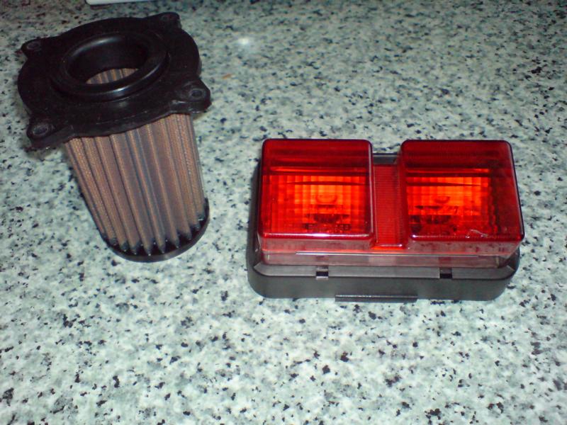

Lieferung!!!
Danke nochmal an SWM! Auf das VTR-Rücklicht freue ich mich besonders. Das originale sieht doch aus wie ein Geschwür...
Hits:	778
Größe:	96,1 KB
