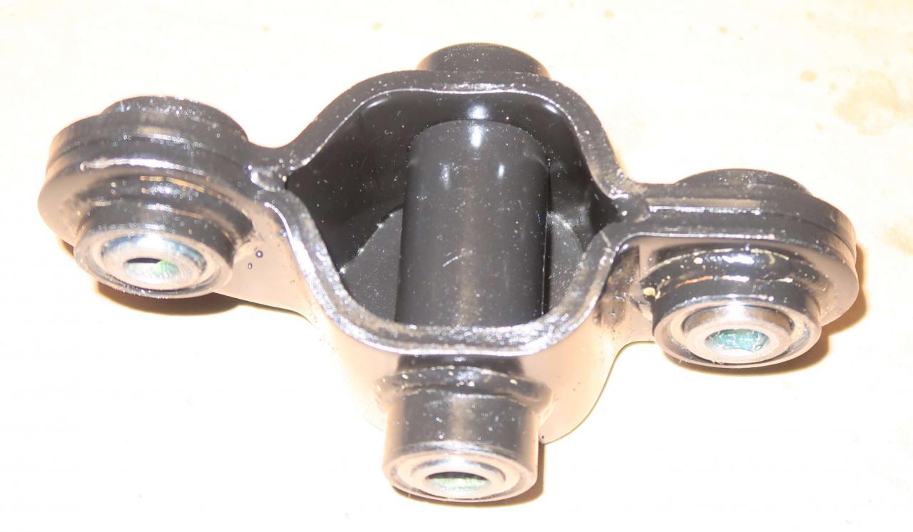

Und wie würdest Du es tun?
Einfach die Lager-Bolzen raus oder ist eine Reihenfolge oder sonst etwas dabei zu beachten?
Dann Fett rein und wieder zu?
Danke für Nachilfe!
Alt 23.01.2022, 14:51:48   #53
Beiträge: 5.311
Umlenkhebel öffnen, Achse raus und Schwinge wegziehen!
Aufpassen: da sind offene Nadelkäfige verbaut. Reinleuchten und Zustand prüfen. Wenn OK reinigen, neu abschmieren und fertig.
Wenn neue Lager: suche nach Nadelhülse 22x29x30 (original ist teuer, aber nicht besser)

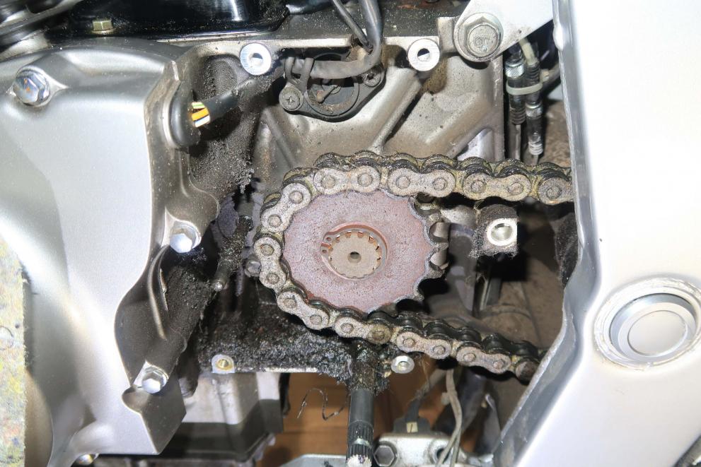

Habe vergangenes Wochenende der Getriebeausgangswelle einen Besuch abgestattet und die Stelle grundgereinigt, siehe Bilder…

Hast du auch mal das Ritzel abgezogen und den Wellenstumpf betrachtet.
Die Verzahnung bricht manchmal arg aus.
Alt 27.01.2022, 20:03:21   #56
Beiträge: 8.808
Die ist fast komplett weg

Bis jetzt noch nicht…
Ritzel abziehen und die Stelle checken und ordentlich fetten steht aber auch noch auf der Todo Liste…
Nach dem Video werde ich hier mal ein Bild zeigen wie die Stelle bei mir aussieht.

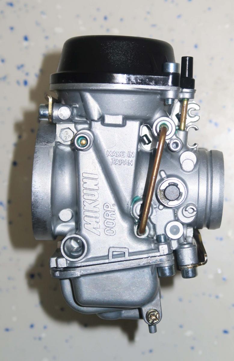

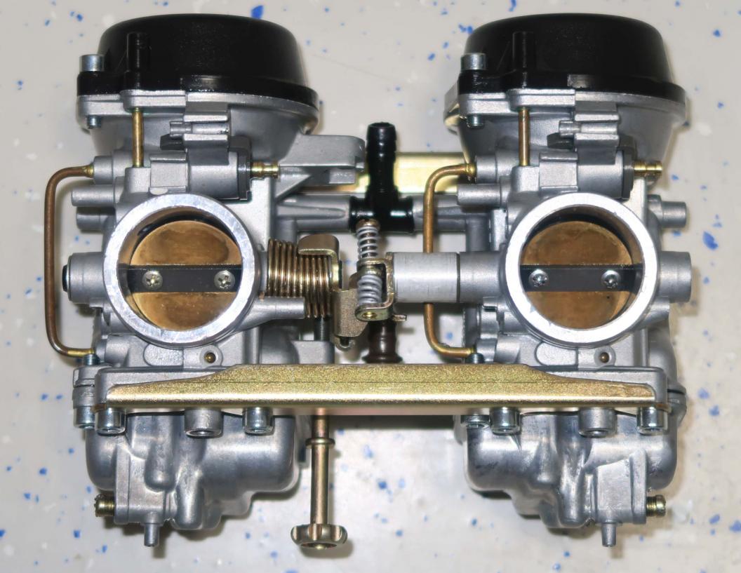

Standard Der Vergaser ist revidiert :-)
So, dank der Hilfe hier und besonders von Klassikfon alias Vergaseronkel und seinen Videos ist der Vergaser überholt, mit neuen KEYSTER Komponenten ausgestattet und die Drosselklappenwelle ist wieder leichtgängig.
Zumindest die Bilder sprechen doch für sich: Wie neu
Hat jemand einen Tipp, welche Verschlusskäppchen man für die beiden Unterdruckanschlüsse für die Synchronisation verwenden könnte?
das eine Käppchen hatte gefehlt, das andere war zerbröselt...
Grüsse
Jonny6x

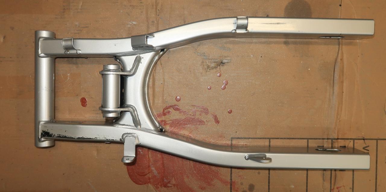

Schwinge und Anhang ist auch raus und gründlich gereinigt, alle Lager sind i.O. und wurden neu gefettet.
Die Schrauben waren dermaßen fest angezogen gewesen, dass ein großer Hebel notwendig war um sie zu lösen...
Grüsse
Jonny6x

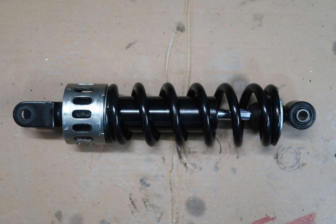

Standard Federbein /Stoßdämpfer
So einen freundlichen habe ich leider noch nicht gefunden...
Andere Frage:
Auf welcher Einstellung sollte der hintere Stoßdämpfer eigentlich stehen für einen Fahrer 80+ kg der mit diesem Hobel meist alleine unterwegs ist?
Grüsse
Jonny6x
Hits:	1478
Größe:	83,0 KB
Alt 30.01.2022, 10:05:17   #64
Beiträge: 10.720
Ich würde die Mitte der Verstellmöglichkeit nehmen.

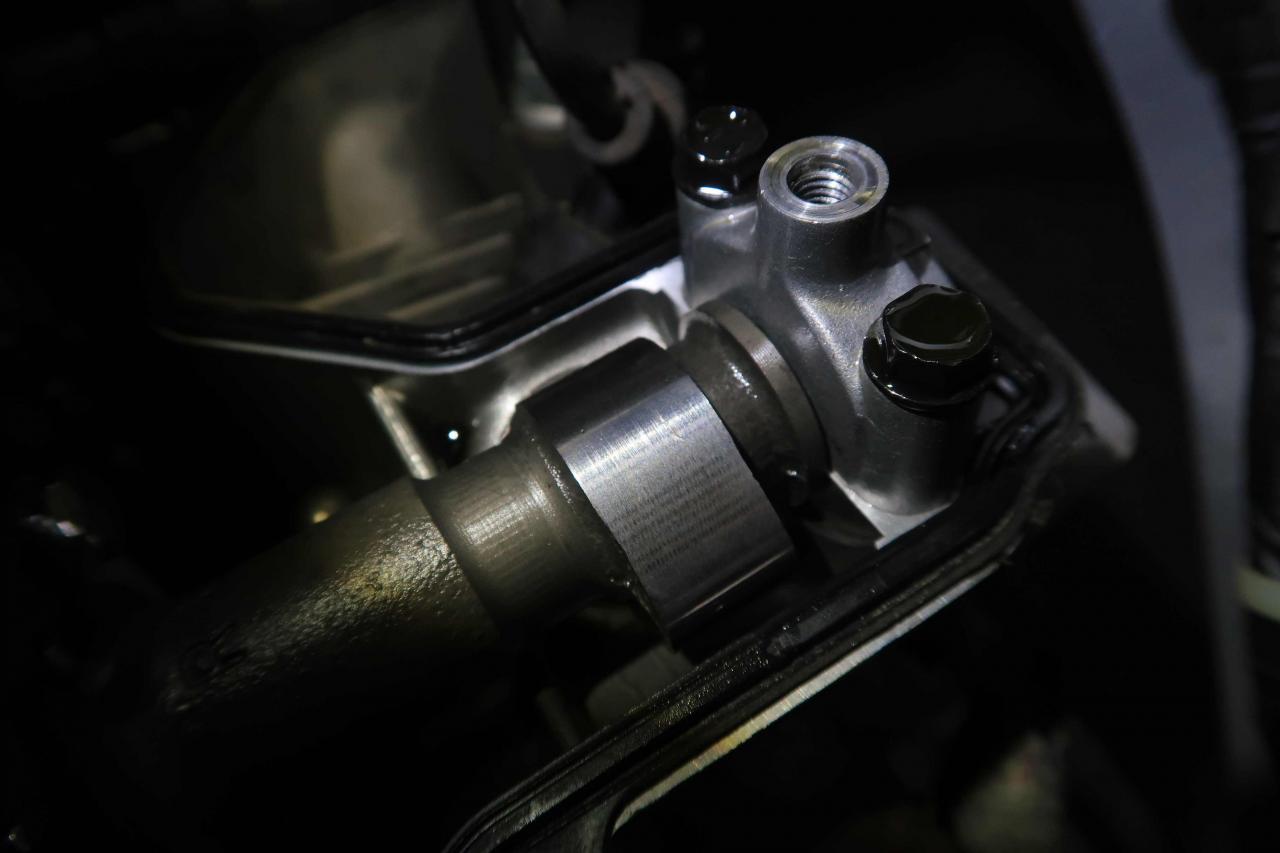

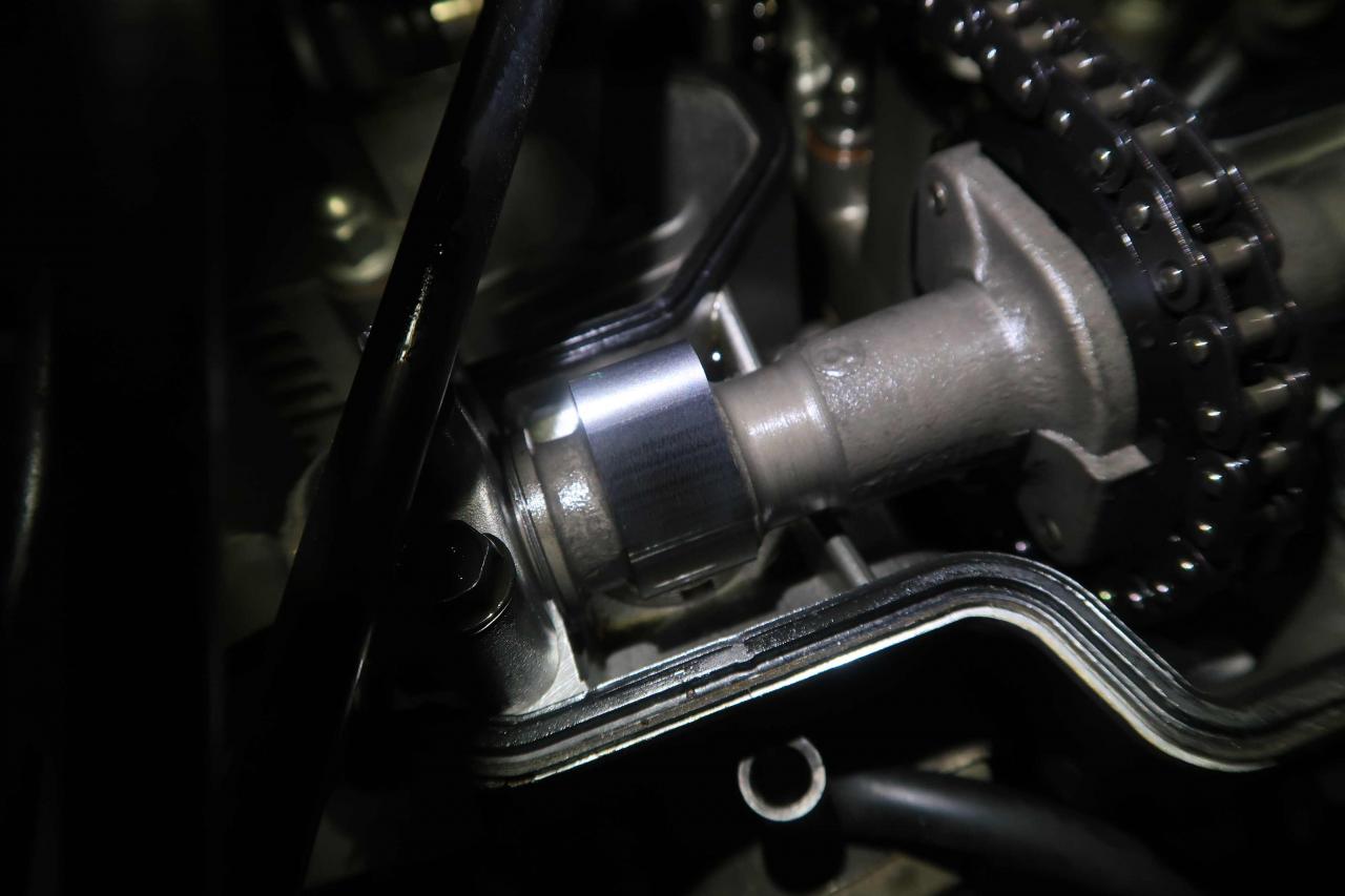

Standard Ventilspiel

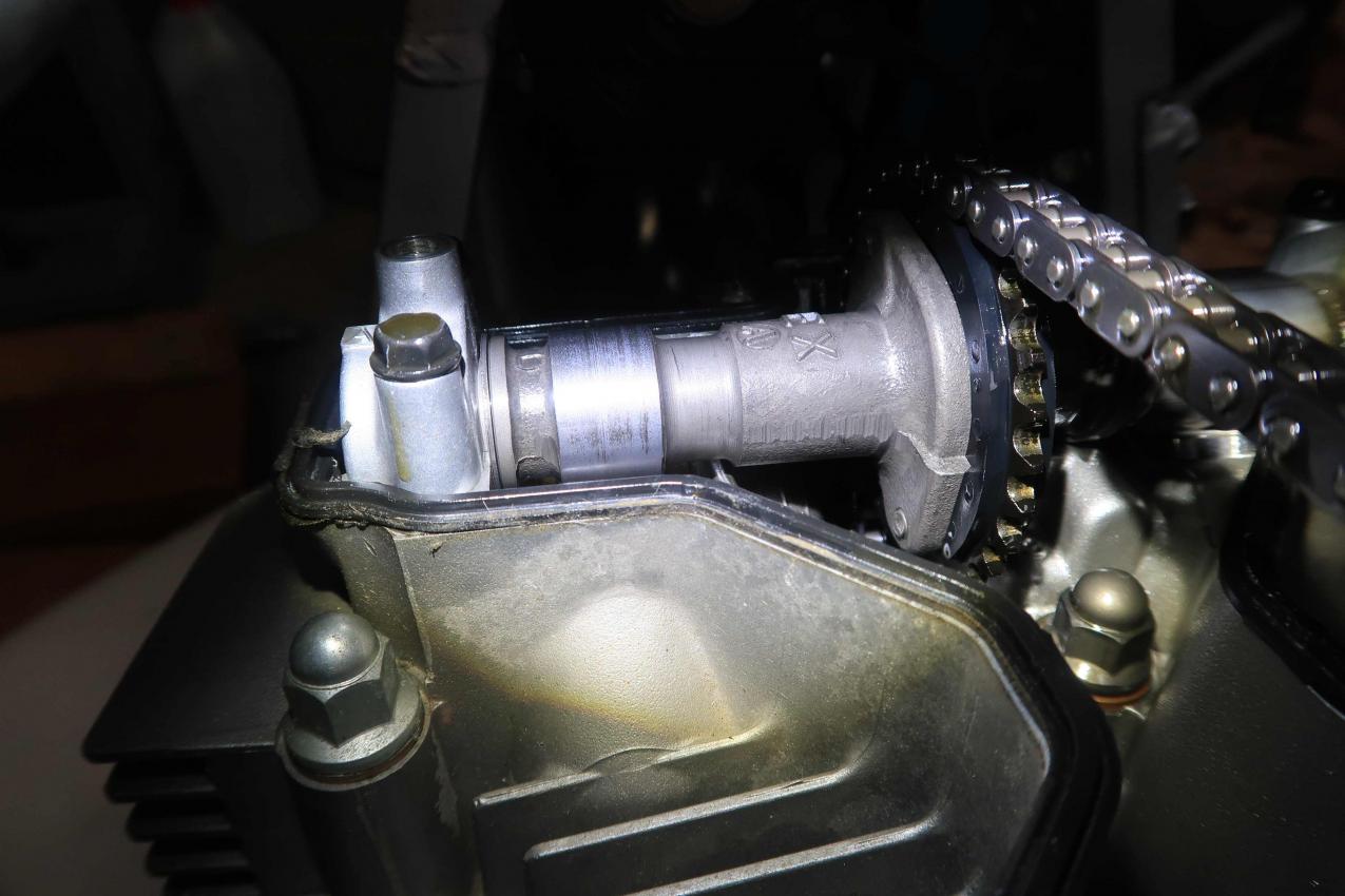

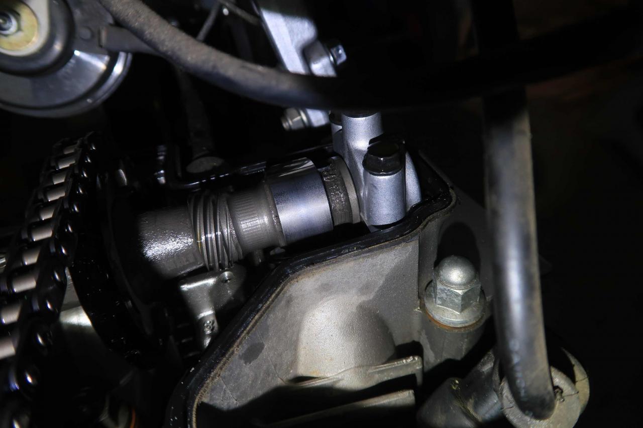

Nachdem das Motorrad ja nur 12000 km hat und die letzte Einstellung der Ventile laut Rechnung vom freundlichen zwar 2009, aber bei km 10.400 gemacht wurde, habe ich gehofft, dass der Check rein prophylaktisch und deswegen schnell erledigt sei.
Was ich mir deshalb nicht erklären kann (ich habe aber doch auch richtig gemessen, siehe OT-Bild?):
Tatsächlich haben die Ventile des rechten Zylinders nur 0,01 - 0,02 mm, das Einlassventil des linken Zylinders 0,01mm, aber das Auslassventil des linken Zylinders kein messbares Spiel
Dessen Nocke hat dafür ganz leichte Riefen (siehe links Aus), während alle anderen Nocken keine sichtbaren Verschleißerscheinungen zeigen. Ist das kritisch? - danke für Hinweise!
Details siehe Bilder

Alt 06.02.2022, 18:36:09   #68
GStec
Benutzerbild von GStec
Registriert seit: 01.07.2020
Ort: Hagen,NRW
Beiträge: 168
Meine mich erinnern zu können, daß hier öfter beschrieben war, daß sich bis ca. 20-30.000 km das Spiel öfter verändert. Dann nur noch minimal.
Kanns auf den Bildern nicht gut sehen. Die Laufspuren am Auslaßnocken u. das fehlende Spiel passen zusammen. Solange keine Oberflächenausbrüche vorhanden sind und der Motor in Zukunft seine Wartung bekommt u. gut warmgefahren wird, sollte da nix passieren. Aber das is nur meine Einschätzung.
Gehe mal davon aus, das Du in 6000 km den nächsten Service machst ?!?
Dann ruhig noch n paar Bilder machen zum Abgleich des Zustandes.
Machst Du Dir n Ventilspielprotokoll ?

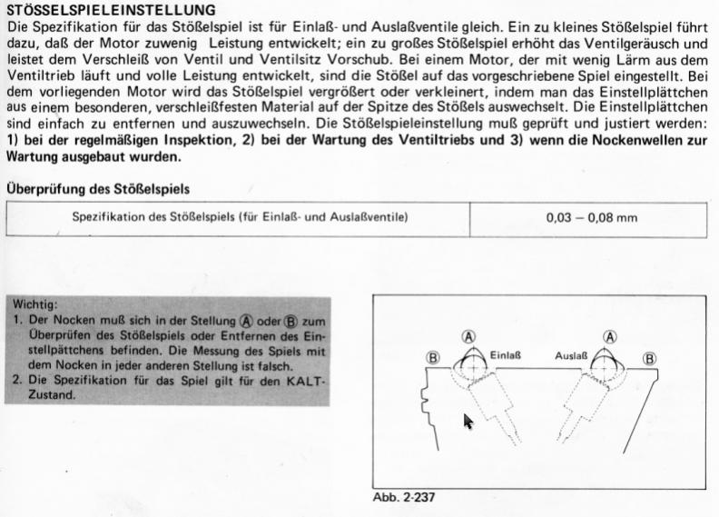

Wenn ich mir die Bilder oben ansehe:
Bitte miss das Spiel nochmals und zwar in der Position Nocke 90° zu Shimm.
Das Spiel muss nur in einer Position (Senkrecht ODER waagrecht zum Shimm) passen. Manchmal hats da bei den GS-Motoren einen deutlichen Unterschied.
Alt 08.02.2022, 21:52:11   #87
Jonny6x
Registriert seit: 02.01.2022
Ort: Spessart
Alter: 66
Beiträge: 184
Kilometer: 12000

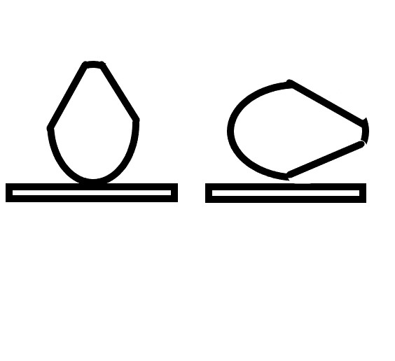

Hallo AmigaHarry,
verstehe ich das richtig, es zählt die Nockenstellung auf dem Shim und nicht die der Markierung unten an der Kurbelwellenmarkierung*?
Sind die beiden Bilder so richtig skizziert?
Und an mindestens einer Stelle zwischen diesen beiden Lagen soll das Spiel zwischen 0,03 und 0,08 mm liegen? Oder GENAU an einer der beiden Stellen?
Und wovon hängt das ab?
* aber wären dann die Steuerzeiten nicht suboptimal?
Fragen über Fragen - danke für Aufklärung...

Hallo AmigaHarry,
Jonny6x
Oh sorry - da hab ich schneller geschrieben als mitgedacht. Ich meinte senkrecht oder waagrecht zur Zylinderkante! Nicht zum Shimm. Damit misst du einen Überdeckungsbereich von ca. 45° der "arbeitenden" Nockenfläche. Sieh das Bild unten Auszug aus allg. Service-Bulletin für GS-Motoren) - damit erklärt sichs von selber.
Da die NW sehr genau geschliffen sind, wirst du aber kaum welche finden, wo Abweichungen zwischen beiden Positionen so groß werden können, das es problematisch werden könnte - dann wäre die NW sowieso schon Schrott..

@AmigaHarry:
Ah, jetzt habe ich es verstanden - das Bild ist wirklich sehr hilfreich, danke dafür!
