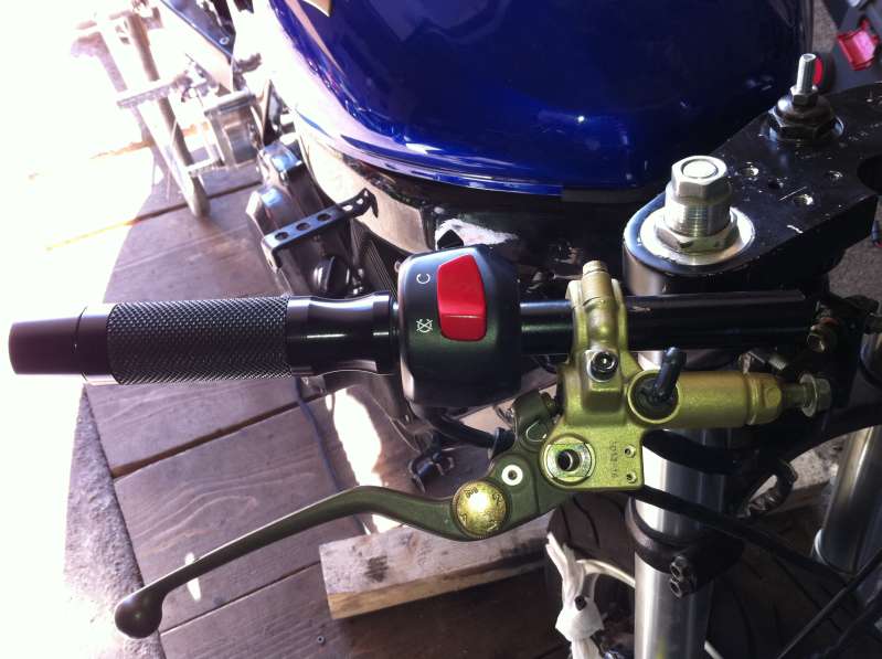

So, der erste Satz Stummel ist fertig, ich hab sie heute gleich mal montiert.

Machste ne hydraulische Kupplungsbetätigung?
Alt 26.02.2011, 21:17:39   #117
Jup, mein Frauchen hat die Hand kaputt, die muss ganz weich sein, sonst klappt dat nicht.
An Ihrer anderen haben wir schon die von ner ZX6R dran, aber das ist noch nicht leicht genug. Leider.

Yummy, sind das Rizomagriffe?
Edit: Guut... hätte vielleicht einfach mal das nächste Bild genauer angucken können^^
Geändert von HattoriHanzo (28.02.2011 um 12:34:26 Uhr)
HattoriHanzo ist offline   Mit Zitat antworten
Alt 28.02.2011, 12:16:59   #123
ja sind es.
Alt 28.02.2011, 12:19:35   #124
In der Achse der Brems/Kupplungshebel fehlt der originale Kabelbinder zur Sicherung!!!
Alt 28.02.2011, 12:28:07   #125
Weiß ich, die weißen habe ich ab gemacht, und die schwarzen sind gerade aus... aber danke für den Hinweis

Naja, man müsste ja vielleicht nicht unbedingt das Brembo-Teil nehmen. Da lässt sich bestimmt auch was anderes Zaubern. Aber muss ja nicht sein, wenn die Hand noch einigermaßen greifen kann. Sei froh, das es nicht die rechte ist...
Alt 28.02.2011, 13:37:11   #129
Leider sind es beide Hände, daher auch die Brembo Pumpen, die rechte ist neu! und die Linke ist mit nem neuen Kolben versehen,
Ansonsten passt das schon, hoffe ich zu mindestens. Wir werden sehen.

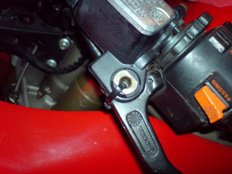

Die Kabelbinder, die original bei Ducati die Hebelachse sichern:

Alt 09.03.2011, 12:13:46   #139
Die sind serienmäßig?
hehehe...
Haben die Pumpen die Angewohnheit, ihre Hebelei zu verlieren?
Alt 09.03.2011, 12:51:13   #140
hehehe...
Logo. Safety first!
Nicht das ich wüsste. Die haben wohl nur eine möglichst leichte Sicherung gesucht...

Die Kabelbinder machen da schon Sinn, Brembo ist auf Gewichtsersparnis, da gibt es nur Blechmuttern die den Bolzen halten....
