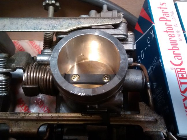

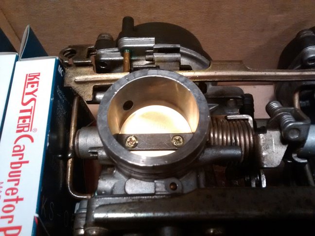

Sieht in etwa richtig aus. Bei meinem geht die Drosselklappe aber noch ein kleines Stück weiter zu bis ganz knapp vor den Überströmkanal (hatte ich dir per PN auch schon geschrieben) - kann aber auch an den neueren Vergasern (F) liegen..... Versuch trotzdem ob du die noch weiter vorbringst (wirst sie dazu nochmals auf der Welle lockern müssen - villeicht ist da was verspannt) - siehe auch Schemabild.
Düse: Wenn die vom selben Vergasertyp und OK ist, wüsste ich nicht warum es nicht gehen sollte.....
Btw: besonders sorgsam wurde mit den Vergaser(n) wohl auch nicht umgegangen, wenn ich so die Riefen in der Wand da sehe.....

Also meine originalen Vergaser sehen so aus (Leerlaufschraube ganz rausgedreht)
Die Klappen sind ganz zu, liegen oben und unten und ringsherum an (sieht man schön, wenn man den Schieber anhebt und dann gegen das Licht durch den Vergaser schaut). Von den Leerlauflöchern unter der Klappe ist auch nichts zu sehen, nur das Loch der Leerlaufluftschraube ist zu sehen. Erst wenn man mit der Leerlaufschraube die Klappen leicht anhebt, werden die Leerlauflöcher sichtbar
Die Klappen waren aber auch so ziemlich das einzige, was ich bei meinen Vergasern noch nie demontiert hatte, ich dachte mir daß die sich wohl was gedacht haben, als sie die Schrauben auf der Rückseite "vernietet" haben

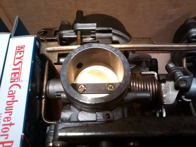

Hm die Riefen sind mir so noch gar nicht aufgefallen. Glaube aber, dass das nur das Erscheinungsbild ist und keine Macken oder so. Werde das mal kontrollieren, wenn er nochma ausgebaut wird.
Also die Klappen nochmal kontrollieren, ob es weiter zu geht?
Der andere Vergaser sah aber genauso aus ( auch von der Stellung her).

Mach erst mal die Drosselklappen zu.
Die Leerlaufdüse könnte natürlich zugesetzt sein oder die falsche Größe haben, aber das sich das so auswirkt kann ich mir nicht vorstellen.

Wie man bei deinem linken Photo sieht, ist auch bei dir die Überströmöffnung noch sichtbar - das stimmt auch so. Bei Damui müsste die Drosselklappe noch etwas weiter zugehen - bis sie die Überstromöffnung "berührt", aber nicht verschließt......
Möglicherweise ist die Klappe verspannt montiert - daher nochmal die Schrauben öffnen und nachstellen probieren...
Nein, das ist Schmutz / Ablagerung sowie dessen Spiegelung.
Die einzigen Öffnungen die sichtbar sind sind die von der Gemischschraube und die vom Chokeauslass.
Das kann bei deiner (von 200X wenn ich mich recht erinnere?) anders sein, aber bei meinen beiden Vergasersätzen 93 und 94 ist es definitiv so.

Sehr seltsam. Die Zeichnung die ich oben gepostet habe gilt nämich für alle BJ set 1989......und ich kenne es bisher von allen zerlegten Vergasern auch nicht anders.....
Egal, Damuis Klappen müssen definitiv noch weiter zu bzw. sind möglicherweise zu "tief" auf der Welle montiert....warum auch immer....

Hab herausgefunden warum die Drosselklappen soweit auf sind. Die Dinger kann man falschherum einbauen.
Die sind oben und unten angeschraegt damit sie durch die Schiefstellung in der Gru dposition oben und unten plan anliegen. Und wenn man diese falsch herum einbaut, entsteht dieser Spalt.
Also Vergaser raus und inmal drehen und testen

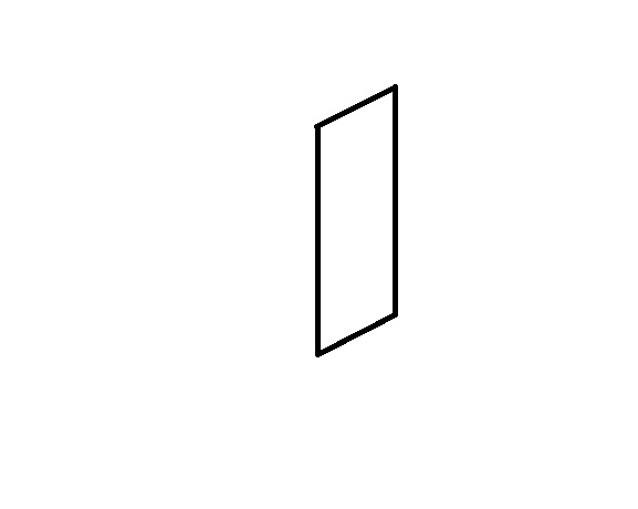

Problem war wie schon vermutet die Drosselklappe:
Wie im Anhang zu sehen, sind die Drosselklappen nicht einfach Scheiben, sondern sindvom Schema her wie ein Paralellogramm.
Haben also 2 Schrägen, und diese müssen so eingebaut werden, dass die Schrägen paralell zum Kanal liegen.
