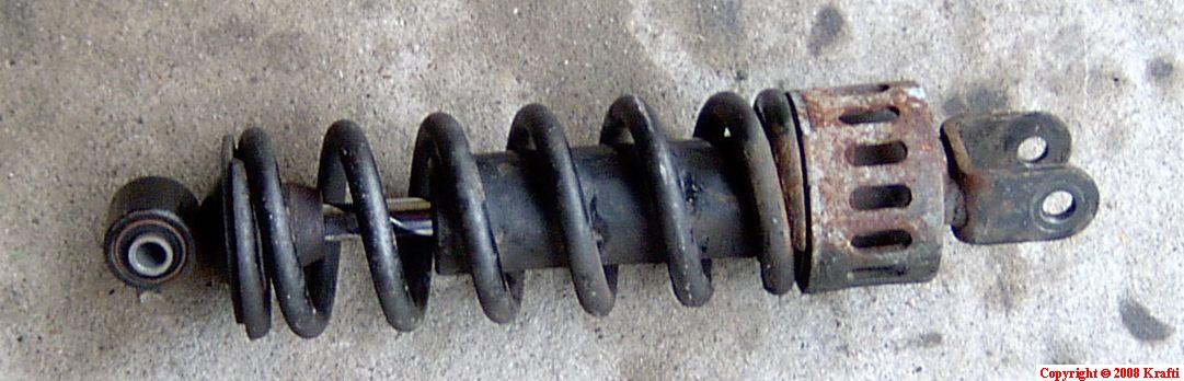

normalerweise halten Serienfederbeine länger als 20.000.
Sch.. ich tausche doch nicht alle 7 Monate mein Federbein
Ich kenn auch wirklich niemandern der sein Federbein alle 20 tkm tauscht.
Sicher wenn man regelmäßig auf der Rennstrecke oder im Gelände unterwegs ist ist das etwas anderes.
Nur sollte man halt regelmäßig überprüfen (wie andere Moppedteile auch) ob das Teil noch okay ist.
Dieses Federbein war nach 14 Jahren und 40 tkm nicht mehr okay:
Hits:	669
Größe:	73,7 KB
Gruß Krafti

Standard Re: federbeine
Och, wegen dem bißchen Flugrost ;-)
Und es fährt ja auch nicht jeder so viel wie du. Zum Glück kannst das Wilber ja jetzt regelmäßig zum Checkup geben *g*
