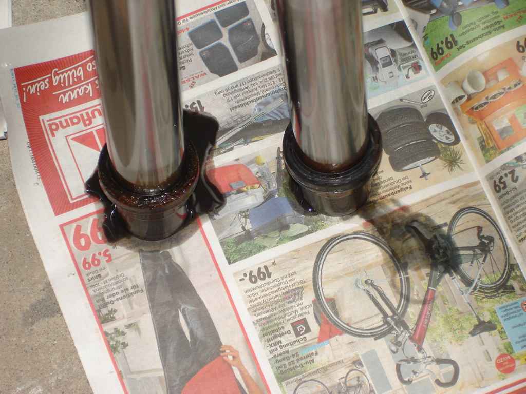

Alt 28.03.2008, 15:03:26   #30
overfloh
Benutzerbild von overfloh
Registriert seit: 23.03.2007
Ort: Oberhausen
Beiträge: 863
Standard Re: simmerringe wechseln
so hab mich jetzt heute mal an den übeltäter dran gewagt...
jetzt isset auch mehr als offensichtlich wat dem simmerring gefehlt hat

Alt 28.03.2008, 15:33:48   #31
Zitat von overfloh
denke wenn der neue dann gefettet (normales mehrzweck-/lagerfett ?) ist wird dat auch ohne eintreibhilfe gehn.
Zum fetten nimmst du einfach ein wenig Gabelöl. Für das Eintreiben reicht das aber nicht aus, einen Eintreiber brauchst du trotzdem nicht zwingend. Ich habe den alten Simmerring oben drauf geschoben und dann mit einem breitem Schraubendrehen darauf angesetzt und mit leichten Hammerschlägen rundrum den Simmerring langsam eingetrieben. Pass auf, dass du dabei nicht mit dem Schraubendreher abrutschst und das Standrohr beschädigst. Danach kannst du alten SR wieder nach oben abziehen.
