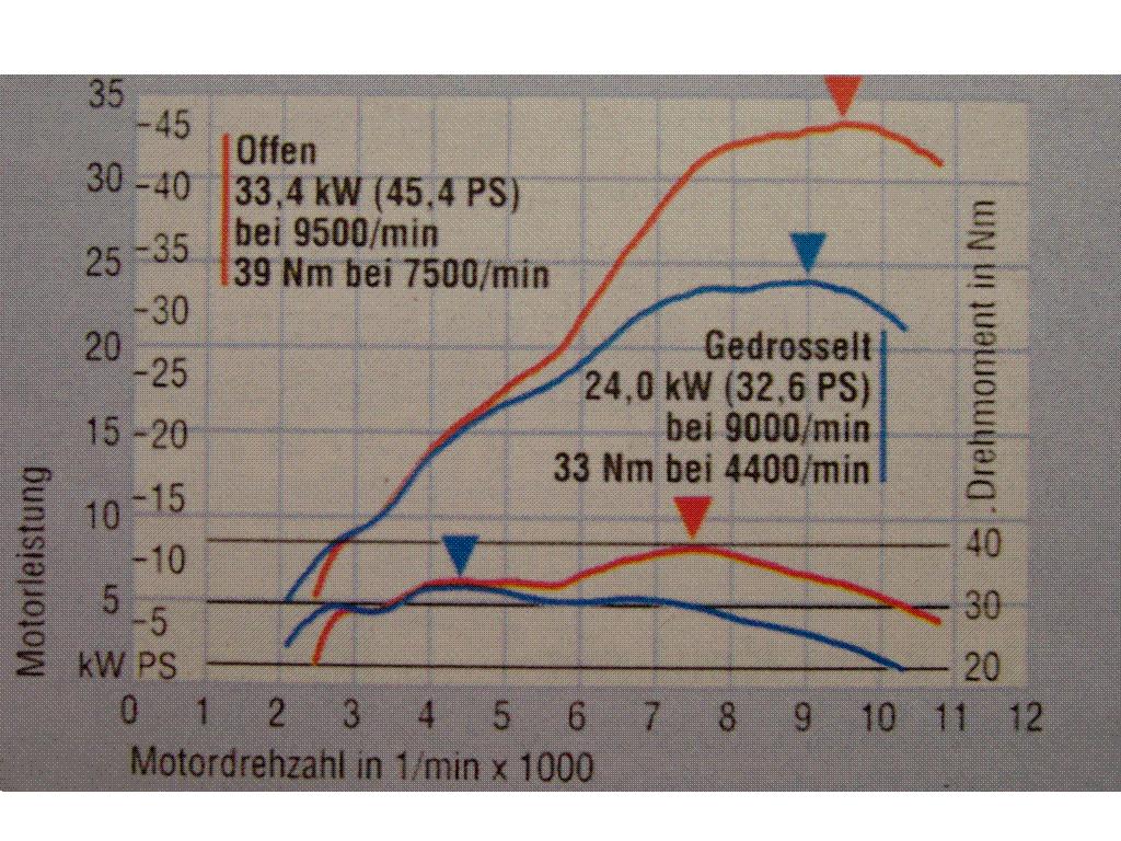

...ab 6k geht richtig die lutzi, die kleine schreit quasi ihre drehzahlgeilheit richtig raus, faucht, dröhnt, bellt, und rennt einfach nur richtig legga...
[attachment=0:arjhbd8f]diagramm_gs.jpg[/attachment:arjhbd8f]
Wenn du dir dieses Leistungsdiagramm anschaust, dann siehst du, warum ich immer noch behaupte, dass deine GS offen ist - weil bis 6k die Leistungskurven annähernd gleich sind und bei der offenen ab 6k die Leistung im Vergleich zur gedrosselten sprunghaft ansteigt.
Informationen zur Drosselmethode findest du hier.
Viele Grüße
Gerhard
