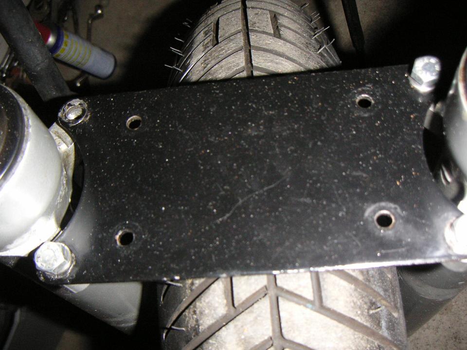

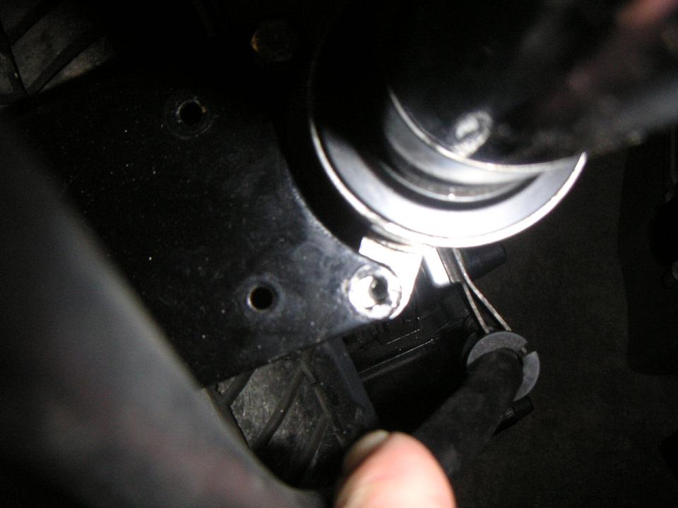

Alt 02.04.2008, 10:48:41   #18
verdi
Administrator
Benutzerbild von verdi
Registriert seit: 15.05.2002
Beiträge: 9.038
Standard Re: Stabilisator der Gabel passt nicht
hier die bilder
gruss
Marcel
Hits:	1015
Größe:	60,6 KB
ID:	468   Klicke auf die Grafik für eine größere Ansicht
Hits:	1055
Größe:	95,1 KB

Du musst das Vorderrad ausbauen, dann kannst du die unteren Holme verdrehen und den Stabi aufschrauben.
Eigentlich sollte das aber mit eingebauter Vorderachse nicht verdreht sein, kontrolliere das mal lieber, eventuell hat deine Achse einen Schlag.
Vor Fahrtantritt empfiehlt es sich, das Vorderrad wieder einzubauen.

Hattest du die untere Gabelbrücke mal gelockert wie ich es vorgeschlagen habe?
Wenn die Gabelholme gegeneinander verdreht sind, kanns nicht passen.
Die Gabelbrücken sind nicht starr miteinander verschraubt, die kann man ohne Gabelholme gegeneinander verdrehen. Die werden nur durch die eingeklemmten Standrohre in ihrer Position gehalten.
Das Ganze kann sich auch verspannen, wenn man zu heftig gegen einen Bordstein fährt oder beim Transport nicht richtig aufpasst und es einen Schlag gegen das Vorderrad gibt.
Ansonsten bliebe nur noch, dass die Gabel verzogen ist. Dann bräuchtest du neue Standrohre.

Dann mach mal das, was Berndy geschrieben hat. Löse die Gabelbrücken und verdrehe die Standrohre, dann wirst du sehen, ob sich die Abstände unten ändern (siehst du am besten, wenn du den Stabi an einer Seite angeschraubt lässt).
Ich glaube aber nicht, dass es die Standrohre sein können, da Achse und Stabi beide am Tauchrohr hängen. Das müsste in sich verzogen sein, damit da etwas nicht fluchten kann. Probiere das aber trotzdem, man erlebt ja hin und wieder komische Sachen...

Moin, da bin ich wieder...
der Drecksack von Vorbesitzer hat nicht gesagt, dass er dat Teilsche in ein Auto gesetzt hat...
Die Rohre sind insgesamt krumm und unter der Klemmung ist ne richtige Delle
So´n F... ich hab grad Tank neu, Motor läuft auch, lackiert und nu das... Bin schon bei E-Bay dran mal wat neues zu bekommen!
