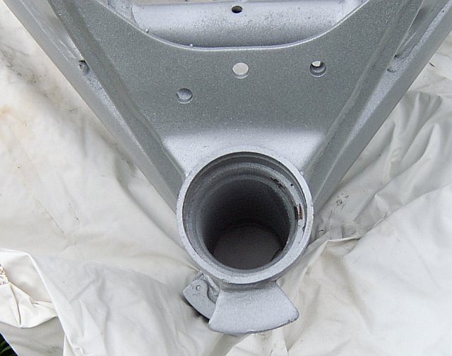

Den Lenkanschlag siehst du hier. Müsste auf beiden Seiten gleichermaßen vorhanden sein.

Wenn der Lenkanschlag am Rahmen ab ist, ist der Rahmen normalerweise hin. Aber ohne Unfall bricht der eigentlich nicht weg. Sollte das Stück an der unteren Gabelbrücke weg sein, die kann man tauschen (Wenn's nur auf einer Seite ist, ist's vermutlich die Gabelbrücke).

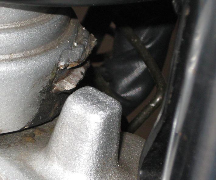

also ich habe nachgeguckt, der ganze stopper ist vom rahmen abgebrochen, was muss das denn bitte für ein unfall gewesen sein? War dann warhscheinlich der vorbesitzer, habe kein Unfall gebaut. Neuer rahmen wird wohl sehr teuer wa? da kann ich die kiste wohl eher wegschmeißen...

Mach mal ein Foto. Ist das Stück am Rahmen ab, oder der quadratische Klotz auf der unteren Gabelbrücke?
Soweit ich informiert bin, darfst du den Anschlag nicht so ohne weiteres schweißen (lassen). Ist aber möglich.

das darf schon geschweißt werden. nur wirst du keine werkstatt finden, die dir das machen wird, weils heikel ist. kann sich sehr leicht verziehen und dann is der rahmen auch hin.
also wenn du niemanden kennst der dir das privat schweißt, brauchst du wohl n neuen rahmen.
wie siehts denn mit dem geradeauslauf aus ? eigentlich müsste der gesamte rahmen und die standrohre n schlag weg haben bzw. krumm sein, so dass die maschine nach links/rechts zieht wenn du die hände vom lenker nimmst.

hi also ich das Mopped seit dem 13.8.2007 Bin ca. 700 Km gefahren. Er hat es mir auch als Unfallfrei! verkauft.
Hat jemand eine Ahnung wie das rechtlich aussieht? Also an der Stelle ist auch eindeutig rost zu erkennen. Ich weiß zwar nicht wie lange es dauert bis es rostet, aber wäre ja ein zeichen, dass der Unfall schon zurück liegt.
Werde morgen bei einer Suzuki Werkstatt anrufen. Aber so wie es aussieht, ist das Mopped erstmal hin.

Die Werkstatt wird dir vermutlich nicht viel helfen können (kann mir nicht vorstellen, dass die da am Rahmen rumschweißen. Aber frag ruhig danach, vielleicht hast du ja Glück).
Das Schweißen dort ist nicht ganz ohne, da sich der Rahmen dort durch zu viel Hitze verformen kann.
Ein guter, erfahrener Schweißer, weiß aber worauf er zu achten hat.
Das anzuschweißende Stück muss allerdings auch her, und da gab's hier afaik noch keine bemaßte Skizze zu.
Vielleicht hat ja wer die Zeit das mal auszumessen und ne hübsche Skizze online zu stellen.
Dann musst du dir das Teil aus nem entsprechend dicken Stahlstück zurechtfeilen /fräsen(lassen) und anschweißen lassen. Grundierung drauf, Lack drüber (der "Silber glänzend"-Lack von Hammerit aus der Sprühdose (Baumarkt) kommt der Rahmenfarbe recht nah...dabei die Fahrgestellnummer abkleben, damit die lesbar bleibt) und gut ist's.
Ist natürlich mti Aufwand verbunden, aber den Rahmen zu tauschen ist noch aufwändiger und garantiert dir auch keinen unfallfreien und rostarmen Rahmen (gebrauchte Rahmen kosten 1-50€ + Versand)

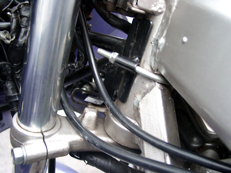

Hi, zeichnen kann ich nicht wirklich ,
aber ich kann ein paar Bilder mit Zollstock daneben machen, als Basis für eine Zeichnung
http://www.istegal.de//gallery2/main...serialNumber=3
Ist wohl schon ab Werk nicht wirklich gerade

Du kannst einen neuen Lenkanschlag anschweißen oder besser dies von einem Fachmann machen lassen. Es ist ratsam, dazu den Lagersitz am Steuerkopf zu stabilisieren, das geht z.B. indem man eine alte Gabelbrücke samt Joch einschraubt, damit sich der Steuerkopf nicht verzieht.
Nochmal in aller Deutlichkeit: Schweißarbeiten am Rahmen sind etwas für Leute mit Ahnung und Erfahrung. Wenn du jedoch einen guten Schweißer an der Hand hast, sollte das funktionieren. Wenn nicht, gibt es bei Ebay immer wieder gebrauchte Rahmen günstig zu ersteigern.

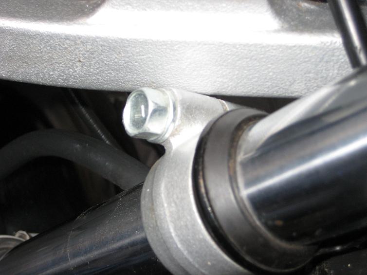

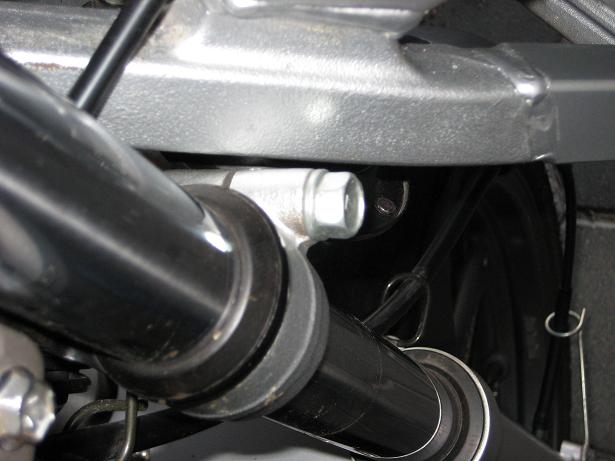

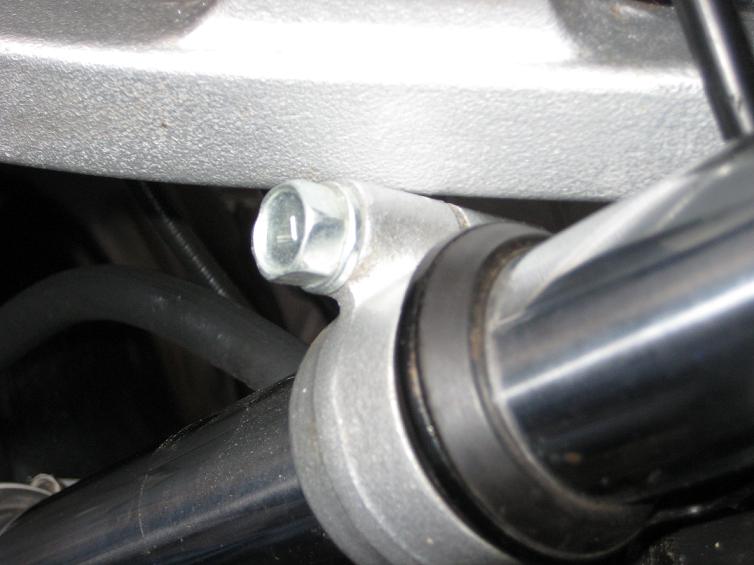

Habe jetzt mal ein paar Bilder gemacht, vlt. werdet ihr daraus schlauer. Bin am zweifeln, ob das schon richtiger rost ist.
[attachment=2:3l4td518]lenkeinschlag.jpg[/attachment:3l4td518]
So nun zu dem eventuell krummen Ramen.
Wenn ich den lenker ganz nach rechts drehe kommt er nicht an den tank ran. Grund dafür er stößt vorher an den Rahmen:
[attachment=0:3l4td518]lenkeinschlagrechts.jpg[/attachment:3l4td518]
Wenn ich den Linker ganz nach links drehe stößt er an den Tank und berüht noch nicht den Rahmen:
[attachment=1:3l4td518]lenkeinschlaglinks.JPG[/attachment:3l4td518]
Im Vertrag steht übrigens "Der Verkäufer sichert zu,dass ..." " in der Zeit, in der es sein Eigentum war, keinen Unfallschaden oder sonstige Beschädigungen hatte", "auch in der Zeit zuvor, soweit bekannt, keinen Unfallschaden hatte".
Mein Vorbesitzer hat das Motorrad schon lange und auch vor 2 Jahren durch den Tüv gebracht, also entweder ist der Lenkeinschlag meine Schuld(kann ich aber gute gewissens ausschließen ) oder seine..

btw. so sieht mein Lenkanschlag von unten aus[attachment=0:1d96n1ir]IM002134_lenkanschlag_unten.jpg[/attachment:1d96n1ir]
Bei mir war der Lenker sehr schwergängig (Lenkkopflager def.), ob vom gammel oder vom Sturz des Vorbesitzers war nicht feststellbar
