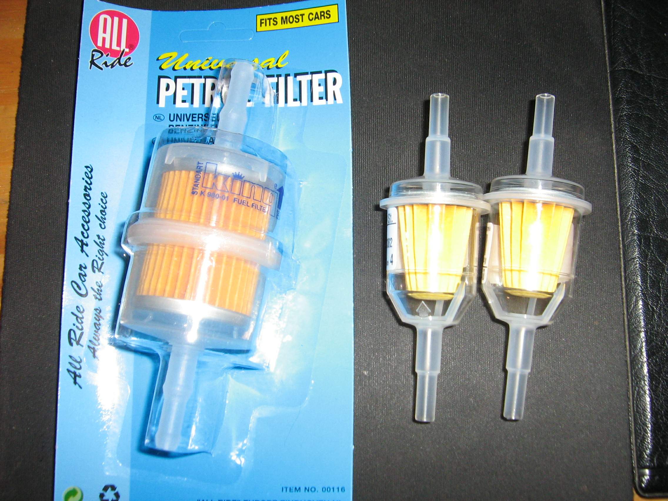

Hab mir aus nem Katalog 2 verschiedene Benzinfilter bestellt, da ich vermeiden will, dass sich der Vergaser zusetzt.
Nun meine Frage, kommt durch so nen Filter noch genug Sprit durch oder reichts das nicht, wenn man hochtourig fährt?
Ist es überhaupt sinnvoll sich nen Filter einzubauen?

Die Filter behindern den Spritfluss kaum. Gibt also nicht mehr Vollgasprobleme als sonst.
Gegen Zusetzen der Vergaser helfen die allerdings auch nicht/kaum, da die ziemlich grob sind und du damit die feinen Partikel immernoch in der Schwimmerkammer findest.
Wenn du kein größeres Rostproblem im Tank hast würde ich auf zusätzliche Filter verzichten.
Wenn du Rost im Tank hast, bringen die Filter auch nicht viel und taugen nur vorübergehend bis der Tank saniert wurde.

Man muss auch immer schauen, wo man den hinsetzt.
Der Sprit fließt relativ ungern bergauf.
Bei der SZR war ein Benzinfilter damals ein Trick um die Kiste nach ner Woche Standzeit wieder anlassen zu können.
Da ist nämlich der Sprit immer fix verdunstet und die Unterdruckmembranpumpe war eher lasch (und Tank und Vergaser in ungünstigen Höhen zueinander).
Durch den Benzinfilter war dann immernoch ein Schluck Sprit drin.

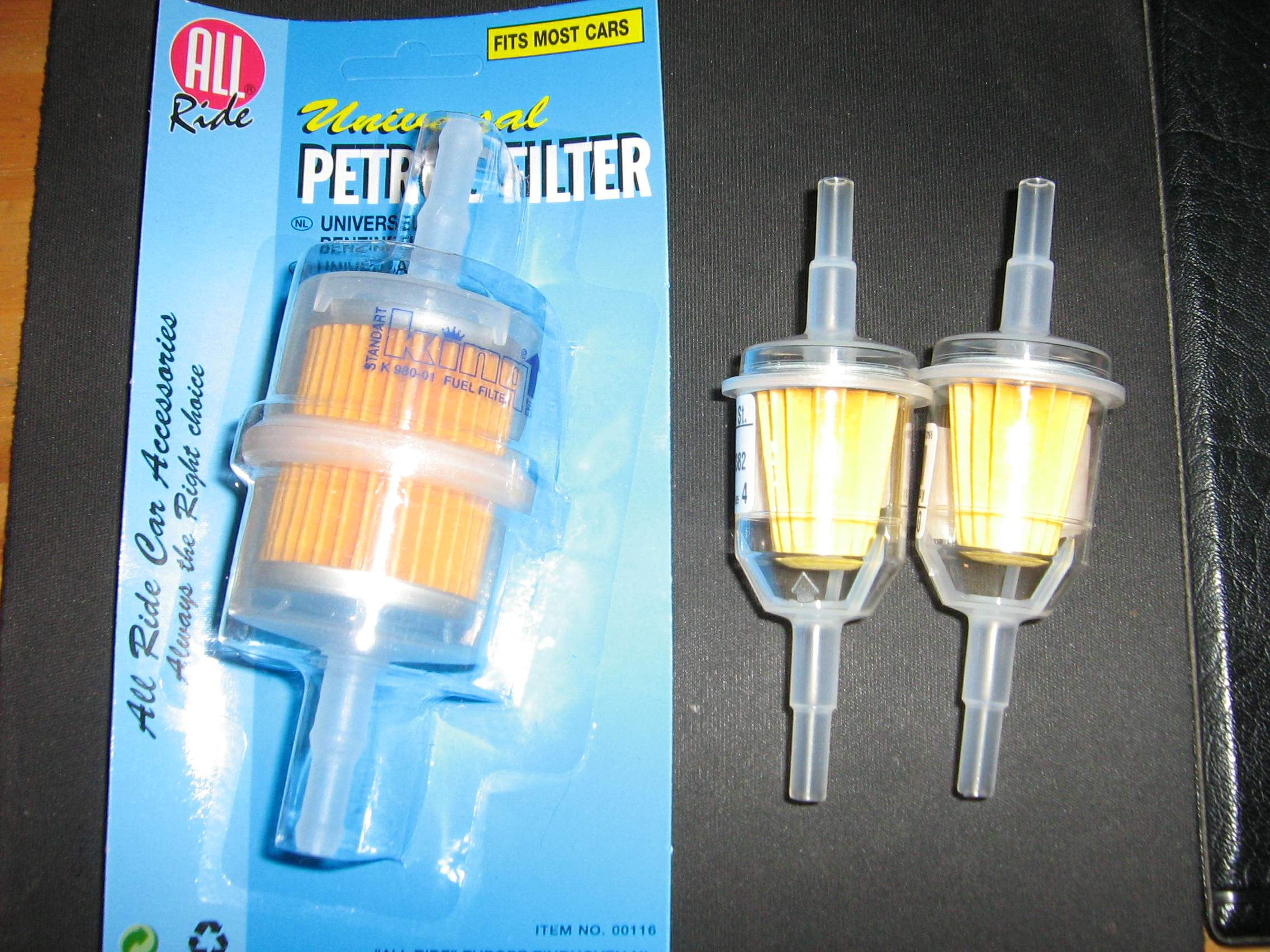

ich habe es mit denen hinbekommen. ist zwar auch ein wenig fummelei aber es geht. die sind wesentlich kleiner als deine.
[attachment=0:2nawckv7]10050012-13_890_FR_04.jpg[/attachment:2nawckv7]

ja genau den hab ich auch.
den mit den 7mm Anschlüssen
http://www.louis.de/_207def04058c1f85ef ... r=10050012
ausserdem ist der nur mit nem feinsieb nicht mit Papier und der Sprit läuft ohne Probleme durch
der sitzt 4cm hinterm Hahn, so dass er vom rahmen verdeckt wird und auch im "gefälle" liegt
ob er nun unbedingt nötig war ?
aber seitdem keine Probleme mehr

@verbali etwas feinmaschiger sind die schon. außerdem sind sie ein guter indikator ob z.b. der tank innen leicht rostet da man dass dann gut sehen kann.
