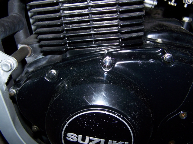

Was den Ölverlust betrifft werde ich noch ein Foto hochladen.
Habe ja selber schon geschaut aber konnte da nichts genaues feststellen.
Weil es der Bereich ist wo die Dichtung vom Deckel und die des Zylinderfußes dicht bei einander liegen.
Gruss Südharzer

Standard Re: Ölverlust
Jetzt ist die Frage. kommt das von der Seite durch die LiMaDeckeldichtung (sehr einfach zu tauschen) oder ist es tatsächlich die Fußdichtung (maximal aufwändig zu tauschen).
Sieht von der Höhe aber eher nach LiMaDeckeldichtung aus. (Das Bild ist ziemlich totgeblitzt)
Alt 30.07.2009, 12:03:43   #5
An der Stelle könnte es auch vom Steuerkettenspanner oder von weiter oben kommen. Läuft hintem am Motor nach unten, sammelt sich und läuft nach vorne, wenn man das Ding auf den Seitenständer stellt. Öl kommt nicht immer da raus, wo man es sieht.

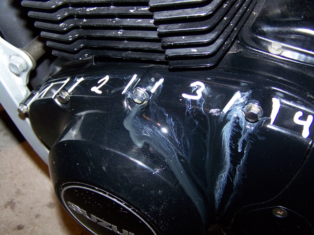

So habe mal den Deckel mit Nummern in Weisser farbe beschrifftet und anschliesend eine Probefahrt gemacht (Ca 35 km).
Zylinderfuss scheint Gott sei Dank in Ordnung zu sein.
Sieht so aus als wär die Dichtung undicht oder Schrauben locker. Das ist keine große Sache, nur ölig. Man muss aber beim Anziehen der Schrauben Acht geben, die reißen sehr schnell ab. Die 6 mm vertragen nur 9-13 Nm Anzugsmoment, das ist ein bisschen mehr als handfest, die 8 mm vertragen 20-24 Nm.
Alt 31.07.2009, 15:34:52   #10
P.A!
Die Dichtung musste ich bei meiner auch schon wechseln, aber bei mir kams unten raus (quasi links neben der Ritzelabdeckung).
Drückt die das Öl oben raus??? Hab ich auch noch nicht gesehen!
Naja, wenn du die Dichtung wechseln willst, nimm dir am besten n Schaber oder sowas direkt mit! Bei mir war die so fest in den Deckel eingesifft, das die ohne Kratzen nicht rausging!
Damals hab ich die beim Suzi Händler ne originale gekauft, weils die im Zubehör nicht einzeln gab. Kam glaub ich n Zwanni!
(Wundert mich trotzdem das es oben raus kommt)

So habe die Dichtung vom Limadeckelgewechselt.
Jetz ist alles wieder Dicht.
Mfg Südharzer
