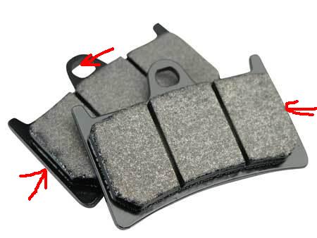

...und wenn du neuling auf dem gebiet bist dann vergesse bitte die bremspaste nicht... https://www.polo-motorrad.com/de/kup...00g-16918.html ...
dort auftragen wo die kolben auf die belege drücken und wo sie den rest der anlage berühren (also seiten und auf dieser kleinen stange ...weiß leider nich wie das ding heisst)...
nur nicht auf die bremsfläche
gruß oety
Die Paste Trage ich nur an 2 Stellen auf und zwar da wo die Löcher sind die durch die Stange gehe. Mensch! da mache ich wohl wieder was falsch. Kanst mal ein Bild von machen und zeigen wo genau die überall hinkommt? An dieser Stelle war ich mir schon immer unsicher, weil es mir noch nie richtig einer erklärt hat. Wenn du kannst und Lust hast dir die Mühe zu machen wäre es sehr hilfreich weil ich meistens besser klarkomme durch Optische Sinne

sind zwar keine gs beläge aber das prinzip is gleich...
Hits:	520
Größe:	7,6 KB
ID:	6823   Klicke auf die Grafik für eine größere Ansicht
Hits:	450
Größe:	19,7 KB

Ein Fettes Dankeschön Minifuzzi. Das ist Teamwork!
Dann weis ich jetzt bescheid.
