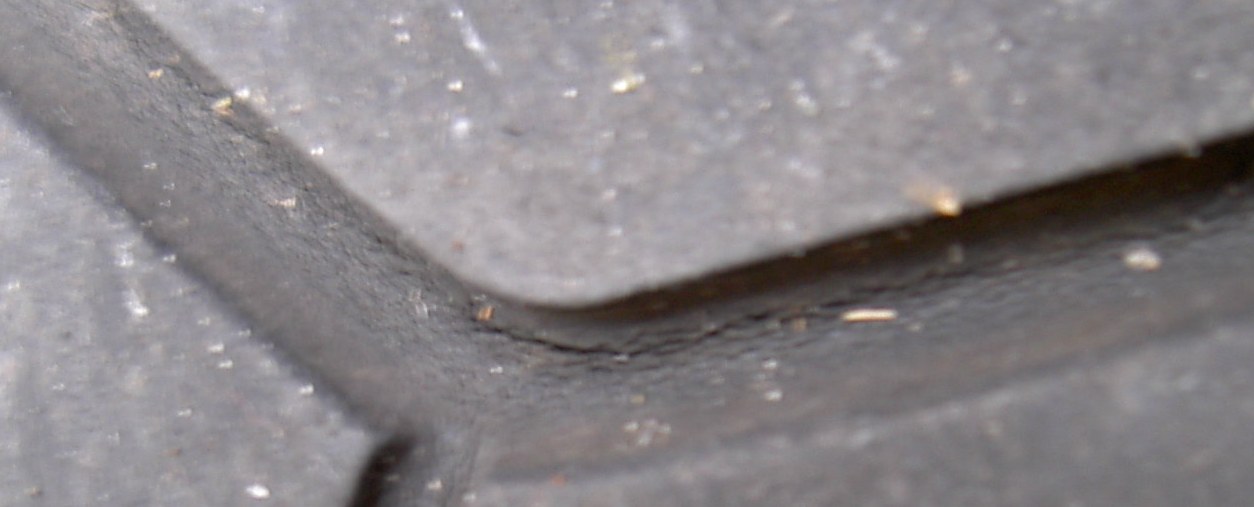

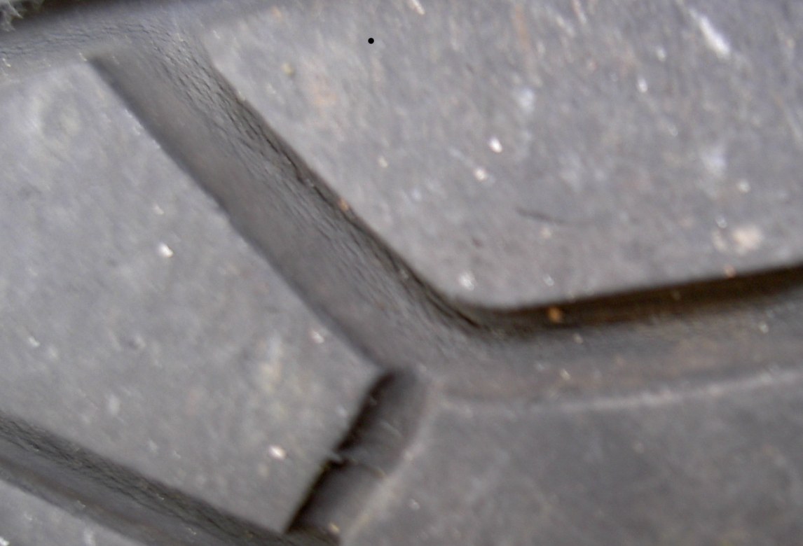

Bin jetzt vor Ort und habe nachgeschaut: 6,5 Jahre, meine Schätzung war also ziemlich ordentlich.
Jetzt die Bilder:
Ich ergänze mal noch, dass das die stärksten Risse sind. Sonst hätte man auch auf dem Bild wahrscheinlich nichts erkannt.

Damit dürfest du keinen TÜV bekommen.
Die Mischung ist spröde geworden, hat weniger Grip, Gott bewahre bei Regen. Wäre mir zu doof wegen den paar € meine ganze Maschine zu schrotten und mich womöglich noch nach 120Km/h inner Kurve vom Bordstein kratzen zu lassen.

Risse auf den Laufflächen sollten keine Probleme darstellen.
An den Flanken siehts dagegen schon ganz anders aus. Da sollten keine großen Risse zu sehen sein.
Das steht irgendwo in der Richtlinie zur Beurteilung von Reifenschäden.
http://www.bge.de/asp/dms.asp?url=/zh/bgi884/anh.htm
Ausschnitt:
Kraftradreifen
geringfügige Riss- oder Schnittverletzungen, die nicht über den gesamten Reifenumfang verlaufen,
Alterungsrisse, die nicht tiefer als 1 mm sind.
Die Risse, die man auf den Bildern sieht, dürften somit noch unbedenklich sein.

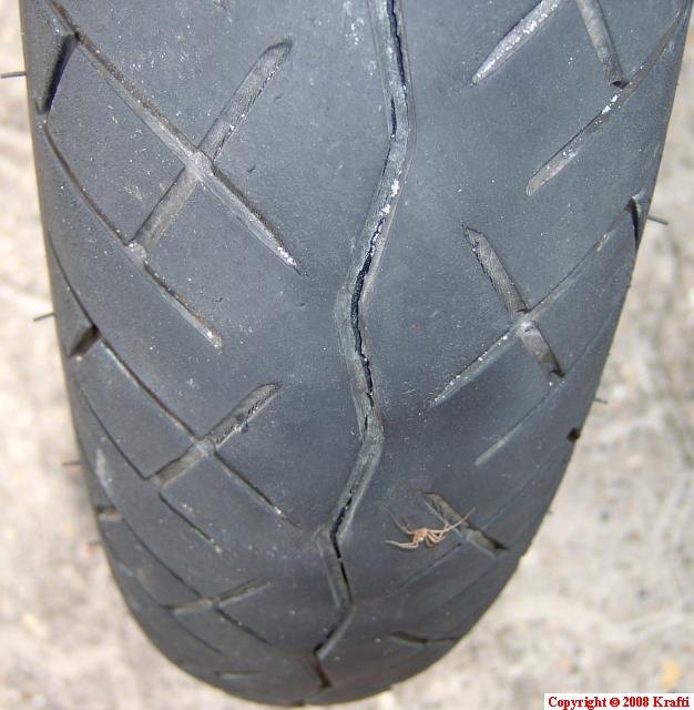

Jepp,
kommt auch auf den Prüfer an wie er das auslegt.
Mit vergleichbaren Rissen habe ich schon mal TÜV bekommen.
Der Reifen hat dann aber nicht mehr lange gehalten.
Nach 3 Monaten und ein paar Runden auf dem Harzring sah der Vorderreifen dann so aus:

@krafti: mach dir keine soregen, dein reifen wird ja grad von einer spinne geflickt. und spinnenfäden sind viermal belastbarer, als stahl.

Die Spinne ist während der Fahrt aufgesprungen... ich war wohl zu langsam.
Nee mal im Ernst der BT45-Vorderreifen neigt vorne zur Rissbildung.
Besonders wenn man den Reifen kurz vor der Verschleißgrenze ist..
und/ oder sehr alt.
Gruß Krafti

Keine Risse aber steinhart.
Gruß Krafti

Haben die Reifen nicht schon Risse in den Rillen gehabt?
Die Reifen hatten noch Profil und keine erkennbaren Risse. Der Händler bei dem ich mein Bike gekauft habe hat es ausgenutzt, dass ich keene Ahnung gehabt habe und mich in meinen Augen somit beschissen . Die Leute vom HH-Stammtisch haben mich dann aber schnell darauf aufmerksam gemacht, woraufhin ich natürlich neue hab draufziehen lassen. Naja, jetzt erzähle ich als kleine Rache einfach jedem, wie scheiße der Händler XY ist . Weil auch sonst nicht alles rund gelaufen ist...
dito
8 jahre alte reifen (fast volles Profil, keine Risse)
Bremsscheibe 3,7 mm
und Spacer am Hinterrad hat gefehlt -> Lager defekt
Aber auf den ersten Blick 1A
der Händler wusste nichts von der min max dif. von 0,5 mm an der BS und hat sich bei nem Gespräch quer gestellt.
"Die hat doch im Dez. frisch Tüv bekommen"
naja so ist das eben wenn man keine Ahnung hat..
im Nachhinein wars dann doch nicht das Schnäppchen
