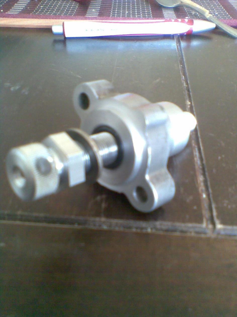

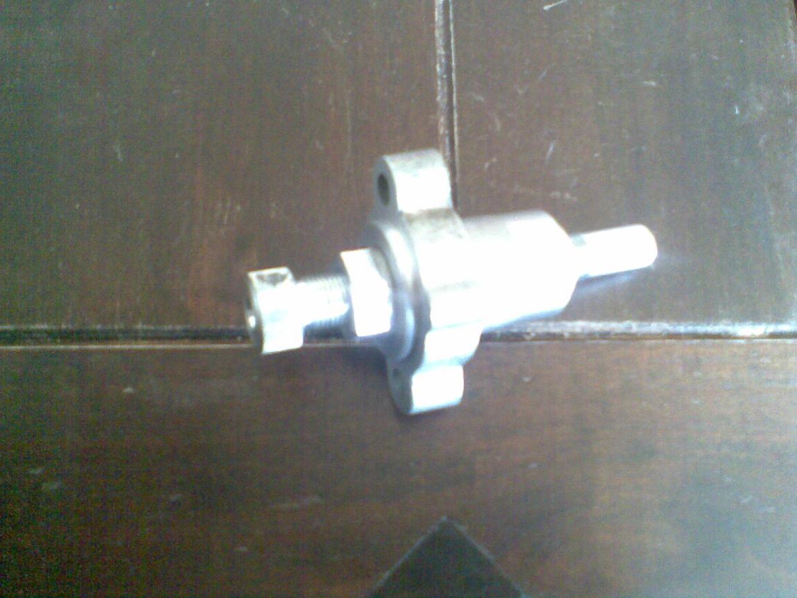

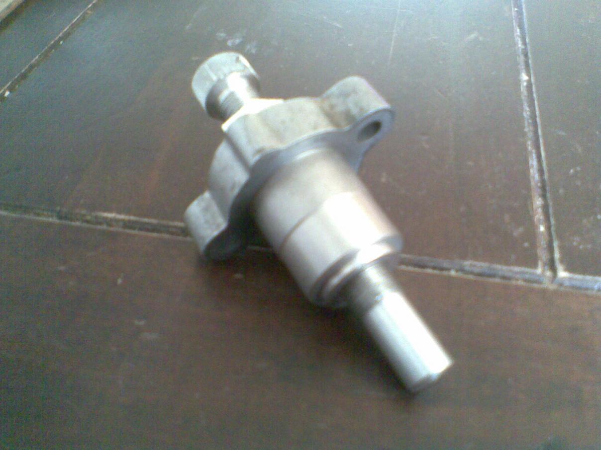

ich habe soeben auf manuell einzustellenden steuerkettenspanner umgerüstet...
die grundlage bildete ein 94er standard spanner, er wurde auseinandergenommen, an beiden seiten einwenig abgedreht und mit einem M12 feingewinde versehen...er verfügt über eine kontermutter und wird über einen o-ring auf der einstellseite abgedichtet.
bitte entschuldigt die schlechte fotoqualität, aber ich wollt euch halt mal teilhaben lassen

Wenn das eine nicht selbstsichernde Mutter ist, hätte ich schwere Bedenken.
Alt 20.07.2010, 11:52:59   #4
Kunki84
Seit wann sollten Kontermuttern selbstsichernd sein?
Damit sich nichts löst ist ja die Kontermutter da!
Alt 20.07.2010, 11:57:26   #5
Seine Bedenken werden dahingehend sein, dass unter Umständen auch ne Kontermutter sich lösen kann, durch z.B. Vibrationen, nicht genug Drehmoment, schlechte Gewinde, etc.
Zur Not Loctite
Alt 20.07.2010, 12:29:28   #6
Richtig. Und so nah am Motor gleich drei mal lieber selbstsichernd.

@freaky
als weiteres detail fällt mir nur der "preis" ein: einen kasten bier für den erbauer
der o ring sitzt recht stramm drin, sodass sich das konstrukt nur mit "erhöhter" handkraft drehen läßt (also nicht einfach wie eine mutter auf nem bolzen )
gebaut hat mir das einer der rennmotoräder baut...die bauen alle kisten in dieser weise auf manuelle spanner um. von problemen mit sich lösenden schraubverbindungen hat er nichts verlauten lassen...
wenn ich einen dünnen edding find kann ich trozdem mal gucken, ob ich da sinnvolle markierungen an bolzen, mutter und gehäuse anbringen kann um ein evtl loswackeln zu erkennen.

Mein lieber Schwan - wenn du den nur etwas zu fest anziehst bricht dir in kürzester Zeit die hintere Führungsschiene der Steuerkette....
Der GS-Spanner arbeitet zudem nicht statisch sondern gibt bei zu großen Schlägen etwas nach - was deiner jetzt nicht mehr tut.........ich hoffe das geht gut!

gibt es eigentlich einen wert für den "durchhang" der steuerkette zwischen den beiden zahnrädern der nockenwellen?

einmal eigenhöhe spiel hat sie mindestens...ist vom gefühl her so wie vorher mit dem automatik spanner
ich hab ja zeit zur zeit evtl nehm ich den deckel nochmal runter und bau den alten zum test nochmal ein und vermesse mal die wege

sooo, ich hab die gutste mal wieder halb zerlegt und gemssen
der alte spanner war von gehäusedichtfläche bis zum stempel ca 56mm ausgefahren um die kette zu spannen, der neue ist mit ca 55,5mm ein wenig lockerer eingestellt

nicht wirklich...solange der nicht zu stramm is kommt es auf den mm nicht an.
bei rennmotorrädern wird die kette sogar noch ein stück lockerer eingestellt hab ich mir sagen lassen...
von daher sollte es ausreichen bei jeder 6000km ventilkontrolle mal nach der kette zu gucken und evtl ne viertel umdrehung (0,25mm) oder so weiter zu stellen...
bin heute übrigens knapp über 200km gefahren, kette ist ja ein wenig lockerer als original(ca 0,5mm am spanner), klappern tut trozdem nichts...alles gut
