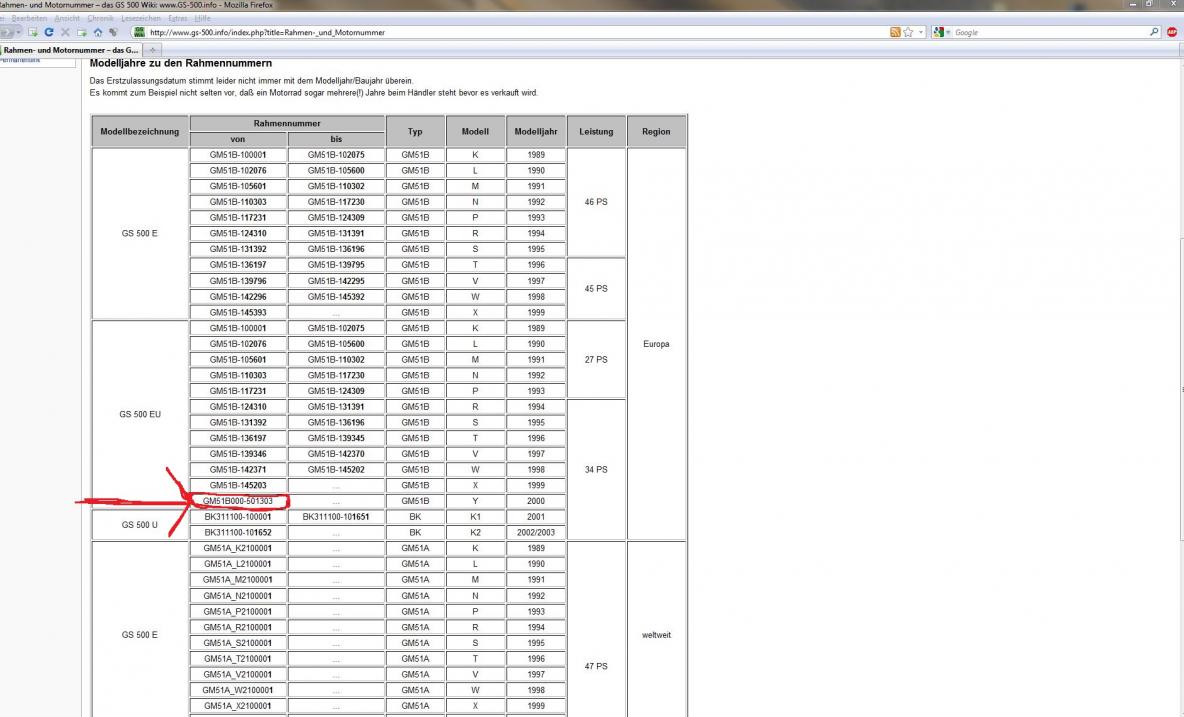

Hits:	542
Größe:	102,7 KB

Ich pisse niemanden an. Aber wenn ich schreibe, dass ich das in der Liste nicht finde, was bringt es mir dann, wenn ich die Liste nochmal bekomme?
Genau, nix.
Und ja, mag ja sein, dass das damit anfängt, aber das Bike, das ich habe, hat keine 34 PS sondern 45. Oder sind die Angaben etwa falsch dadrin?
Trotzdem danke
Edit: Achja, wir haben aufs Schild geguckt, im Fahrzeugschein und Fahrzeugbrief, sowie auf den Lenkkopf geguckt und überall ist die gleiche Nummer

Die GM51B gibt es sowohl gedrosselt als auch entdrosselt. In der Liste steht nur, womit sie ab Werk ausgeliefert wurde.

Das heißt also, dass die Maschine vom Werk aus gedrosselt war? auf 34 PS?
Also die Maschine wurde ja mitte 2001 zugelassen und es sind 33KW eingetragen.
Es geht jetzt darum, welche Drossel ich brauche, da es ja diese Grenze gibt. Ab 2001 wird anders gedrosselt als bis 2000 bzw es müssen andere Teile benutzt werden.
Also ist meine Maschine jetzt Baujahr 2000 mit Zulassung 2001?
