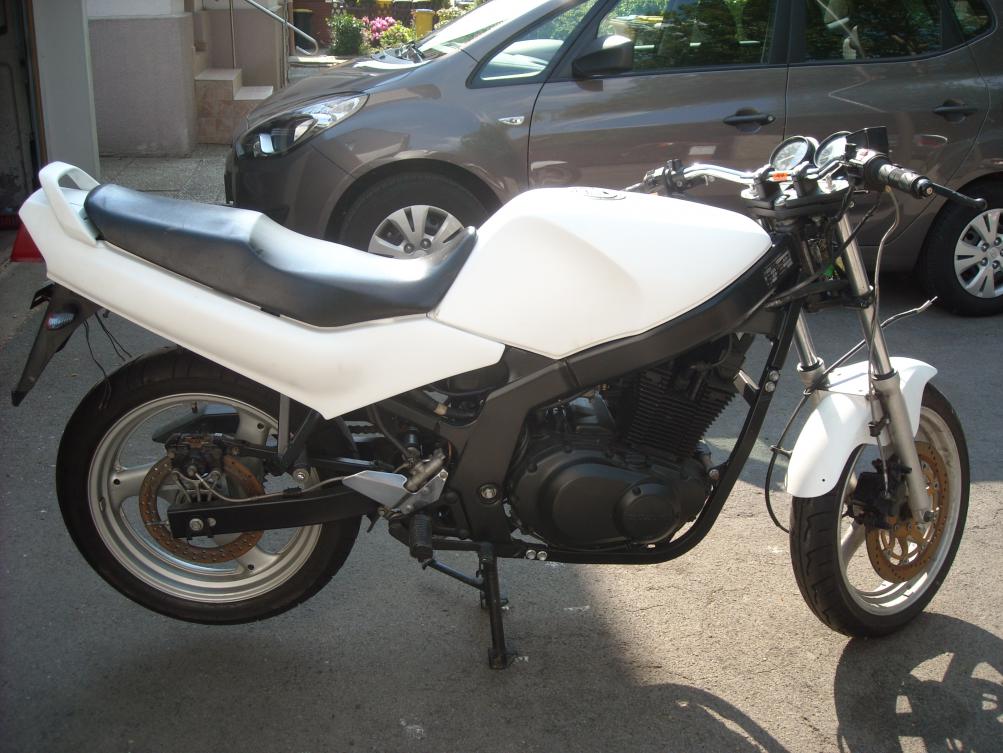

Vorab: Ich hab sie am ersten April 2010 gekauft, hatte 62mM auffm Buckel, war grade übern TÜV und ist Baujahr 1995.
Vorher-Bild
http://forum.gs-500.de/picture.php?a...&pictureid=944
Das einzige, was wohl tuning-halber daran gemacht wurde ist dieser tolle Fisch.
http://forum.gs-500.de/picture.php?a...&pictureid=949

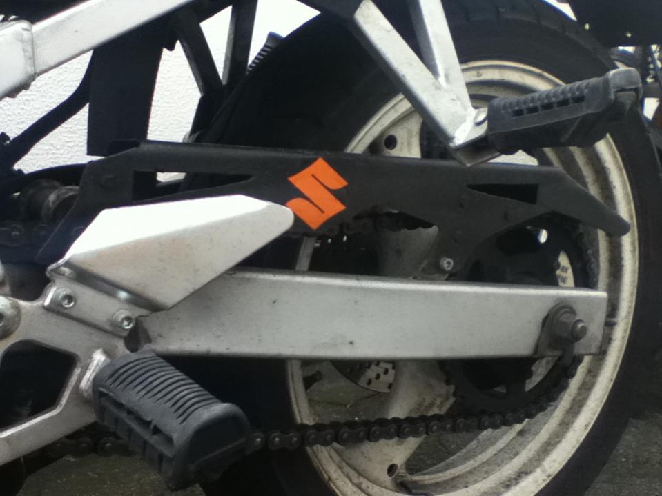

Als ich im Praktikum war, habe ich mir aus Langeweile dann selber einen Kettenschutz aus Blech gefertigt. Zugegebenermaßen sind die Buchstaben nicht ganz sauber geworden, aber mit schwarzem Lack gehts eigentlich auch wieder Zumindestens siehts schonmal besser aus als das Original
Und es ist was eigenes
http://forum.gs-500.de/picture.php?a...&pictureid=965

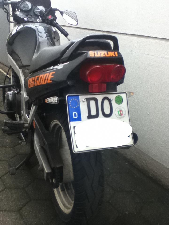

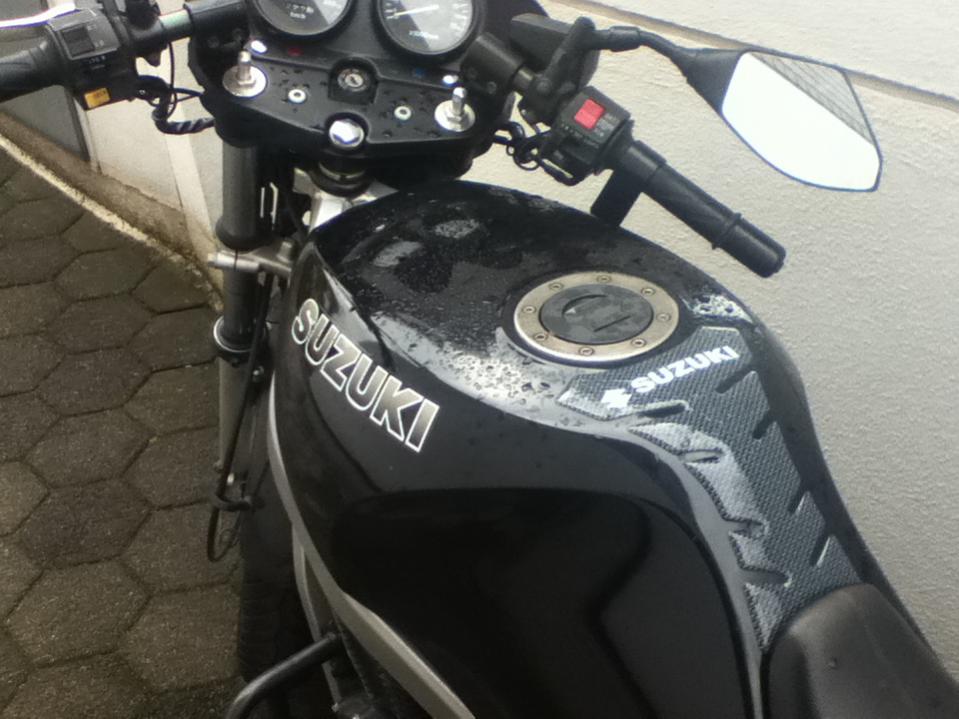

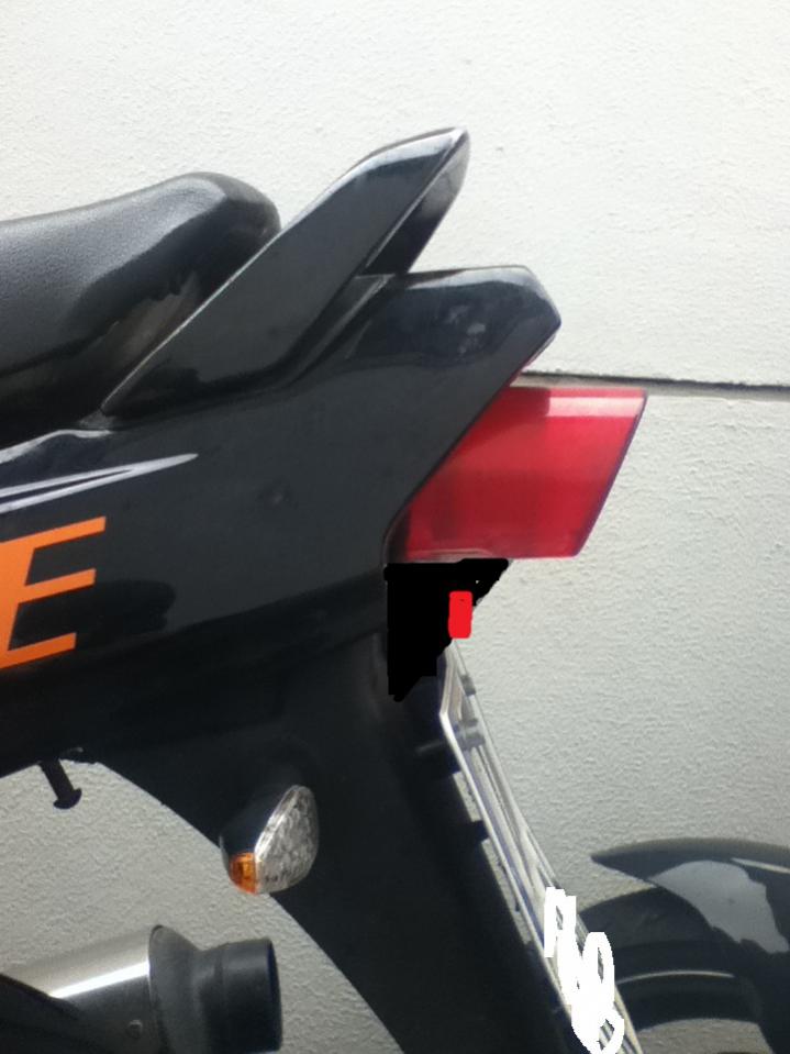

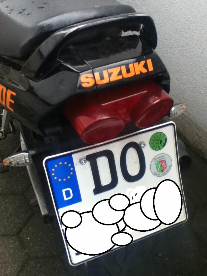

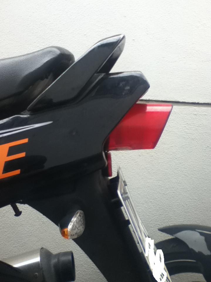

So, es hat sich wieder ein bisschen was getan. Mein Rücklicht ist montiert (war ne echt beschissene Arbeit, das Adapterblech zu fertigen. Vatta hat mir n ziemlich hartes Metall dafür gegeben Obwohl zwei große Bohrungen schon drin waren, musste ich immer noch 4 Löcher für die Fixierungen bohren... zwei stumpfe, aber nun wieder geschliffene Bohrer später konnte ich es endlich zusammenbauen.
Hier mal Photos:
(sind leider "nur" vom iPod, daher die nicht ganz brillante Qualität.)
Der Kettenschutz ist nun, wie versprochen geändert worden. Ist relativ glatt geworden, ist im Moment nur sehr dreckig Die GS steht aber kurz vor ihrem Frühlingsputz

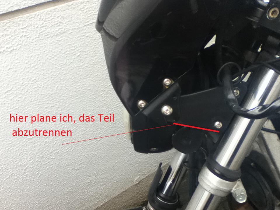

Ich hab noch ne Frage. Bei der Frontpartie. Darf ich diesen Fortsatz, an dem der alte Blinker befestigt war, abtrennen? Der stört mich nur und wurde nur erstmal notdürftig ausgespachtelt und provisorisch überlackiert.
Zulässig, ja nein?

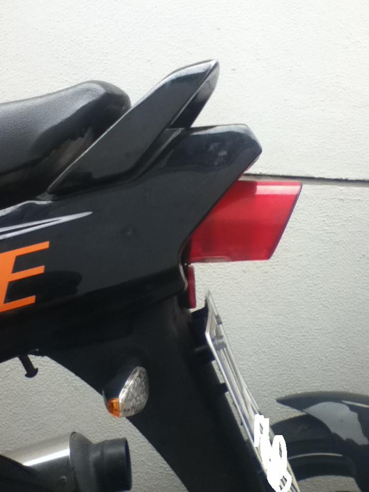

Und nochwas... wie ihr sehen werdet steht das Rücklicht relativ weit raus. Das ist zwar genau so weit, wie der originale Ziegelstein, aber ich wills irgendwie weiter drin haben.
Mit Adapterplatte anpassen ist nicht mehr viel drin.

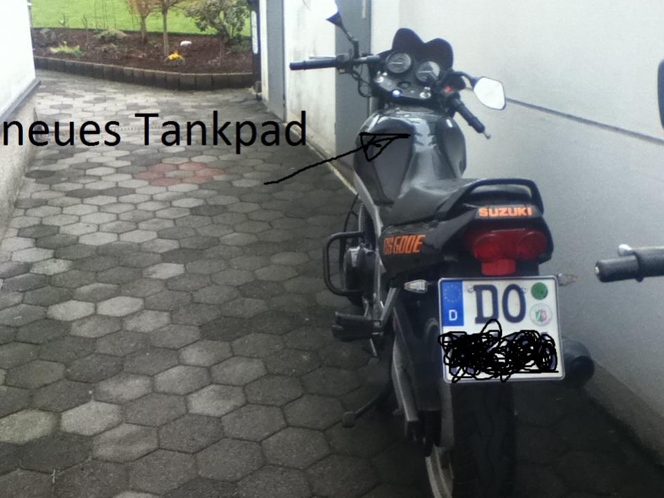

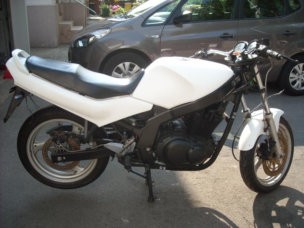

Was ich machen könnte ist, das rote Gehäuse etwas in der Tiefe [Edit: Nicht Breite, sondern Tiefe] kürzen und es wieder in die schwarze Fassung einzulassen.
Was haltet ihr davon?
Beim originalen Rücklicht funktioniert das ebenfalls, wurde schonmal testweise versucht (mit einem ersatzteil, keine Angst )

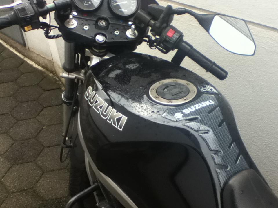

Hits:	768
Größe:	83,3 KB
ID:	9340   Klicke auf die Grafik für eine größere Ansicht
Hits:	783
Größe:	80,6 KB
ID:	9341   Klicke auf die Grafik für eine größere Ansicht
Hits:	811
Größe:	73,3 KB
ID:	9342   Klicke auf die Grafik für eine größere Ansicht
Hits:	753
Größe:	61,6 KB
ID:	9343   Klicke auf die Grafik für eine größere Ansicht
Name:	Kettenschutz reloaded.jpg
Hits:	726
Größe:	68,7 KB
Hits:	839
Größe:	83,5 KB
ID:	9345   Klicke auf die Grafik für eine größere Ansicht
Hits:	754
Größe:	87,8 KB

Alt 25.02.2011, 16:40:34   #21
Das Rücklicht geht so echt gar nicht.
Mach das kürzer und leg vielleicht noch was unter, dass das nicht so linienfremd rausschaut.
Die Blinkerhalter kannst du natürlich absägen.

Ja ich hatte auch schon kurz an sowas wie eine "erweiterte Verkleidung" gedacht. Kann ich denn dieses Gehäuse einfach kürzen? Ich trenn es halt dann sauber ab und füge es wieder, sodass man es vllt gar nicht erst bemerken würde.
Und an was hast du denn mit dem Unterlegen gedacht? Muss ja irgendwie so sein, dass die Kennzeichenbeleuchtung nicht allzu sehr beeinträchtigt wird.
Wenn du Zeit hast, könntest du ja in eines der Bilder was reinmalen, was du dir vllt vorgestellt hattest.
Denn das Rücklicht an sich wollte ich schon dran haben.
Edit:
Das erste was mir jetzt so spontan eingefallen ist, wäre so ein Art Dreieckskörper, der unter das Rücklicht kommt, der dann die Linie wieder etwas herstellt.
Ich hab mich mal schnell mit Paint künstlerisch betätigt. Vllt könnte man den Reflektor dann auch wieder mit einlassen.

Alt 25.02.2011, 17:54:59   #23
Nee, das was optisch komisch ist, ist der Abschluss nach oben. Unterm Rücklicht sieht man ja kaum und wenns weiter drin sitzt eh nicht (oben dann vielleicht auch nichtmehr).
Die Rücklichter sind ja in ihrem Halter. Meist mit Heißkleber und "Nut und Feder".
Solltest das bunte Rücklichtglas vom schwarzen Halter also mit etwas Sorgfalt trennen können.
Dann den cm sauber absägen und die neuen Nuten für die Haken des Halters feilen (vorher die originalen vermessen).
Das klare Fenster für die Kennzeichenbeleuchtung ist meist sehr üppig ausgeführt.
Sollte also noch ausreichend das Kennzeichen ausleuchten.

Achso, ich verstehe. Ja das mit dem Kürzen hatte ich genau so vor
Ich werd erstmal kürzen und wenn es dann noch nicht aussieht, werde ich mir noch weitere Gedanken machen zwecks weiterem Umbau
Ich hatte dann noch die Überlegung, vielleicht eine Art Trennung zwischen den Augen dort zu machen, quasi einen Streifen (Blech oder Plaste) dort entlang zu führen, sodass das vielleicht etwas so aussieht, als wäre es in der Verkleidung eingelassen. (so in etwa wie bei Verbali glaub ich)
Aber eins nach dem Anderen.
Danke für deinen Rat, SWM
