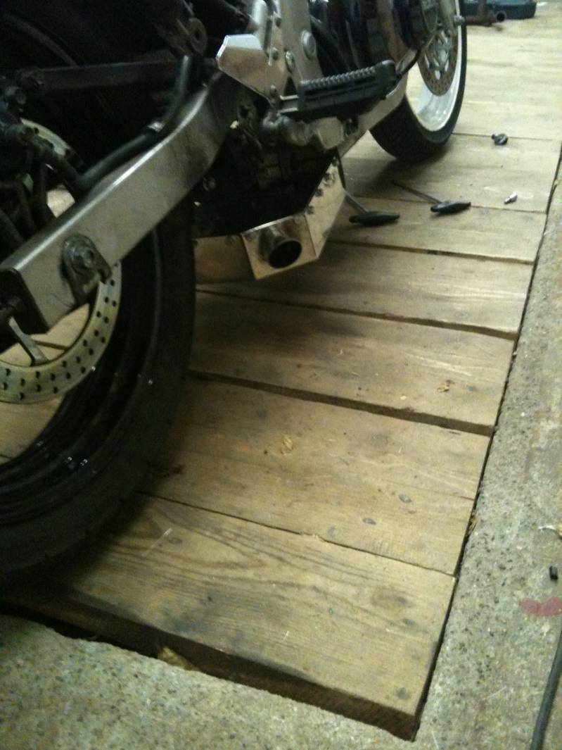

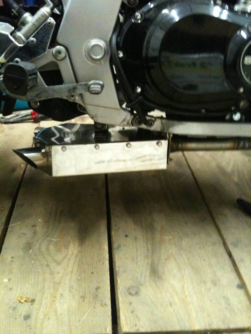

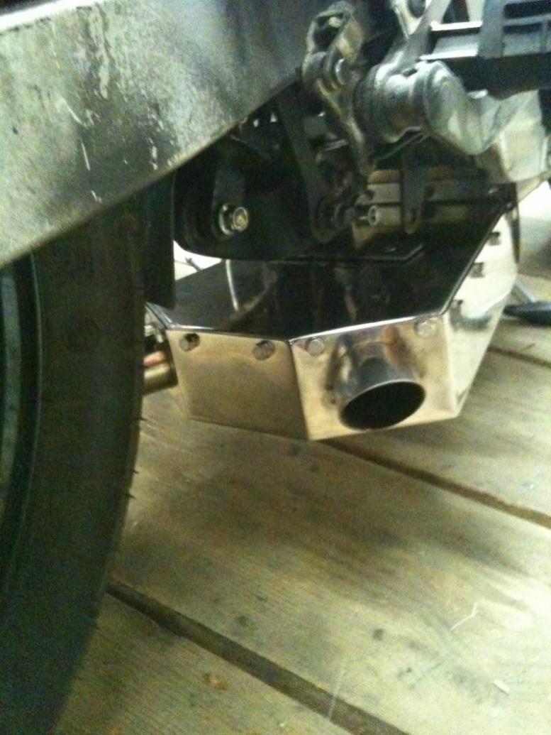

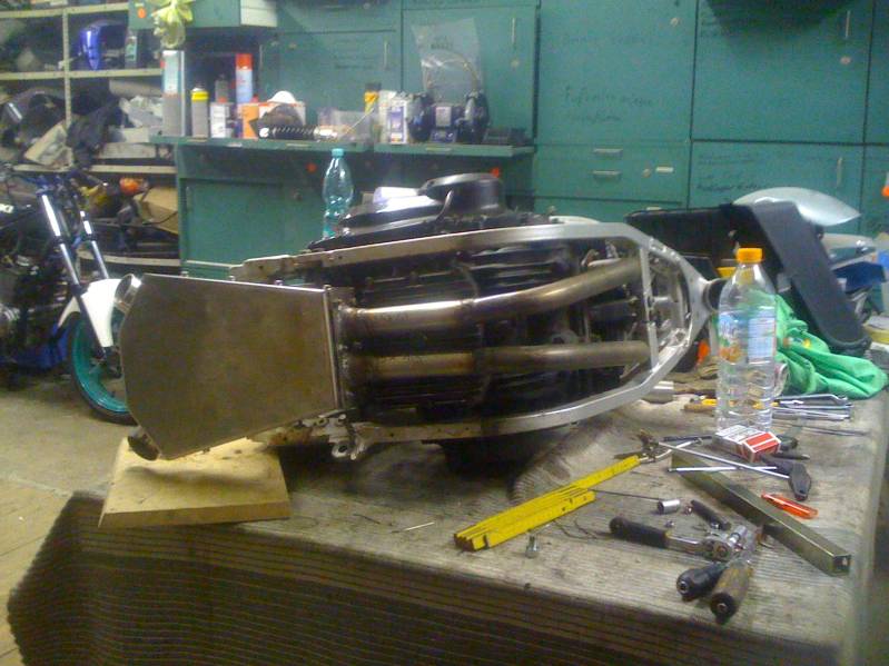

So mal wieder was zum Thema Underengine.. heute hier fertig geworden.
Endtopf ist ein Eigenbau aber nicht von uns. Sollte nach letzten Arbeiten noch zu genietet werden fürn TÜV. Nummer muss noch rein, und gut.
Moped läuft sehr gut, sollte also nach ein paar Einstellungen passen.
Und unter die GS kommt er wenn alles klappt

Jetzt ist mir auch klar, warum Chris die letzten Tage nie online ist . Da wär ich gerne Zaungast gewesen.
Alt 02.11.2010, 20:37:51   #31
Atze
Registriert seit: 17.06.2010
Beiträge: 330
Kilometer: noch 0
Das war nur der Anfang, Krümmer kommen nächste Woche dran, morgen sind die Schwingen dran. Freitag die 36er Gaser. dann schauen wir mal.
Chris sagt du weist doch wo er wohnt....
Alt 02.11.2010, 22:07:15   #32
Klar weiss ich das, aber beim Basteln in den heiligen Hallen dabei sein ist was anderes

Der Auspuff ist für Jim, die Vergaser macht Chris für sich, sind aber noch keine Flachis, er will wohl nur testen. Er hat ja auch noch ne Einspritzung hier liegen wo die Mechanik schon fertig ist. Scheitert wohl an einer passenden bezahlbaren Steuerung. Aber ich bin mal gespannt was daraus wird.
Das Abstimmen sollte dann nicht das Problem sein, der Auspuff für die 36er sind noch nicht gebaut, kommt dann nächste Woche.
Das Jim eine andere Einstellung zum Thema Kosten hat, das sieht man ja. Edit: Alleine schon hier dran... http://vimeo.com/16324849 Ich finds geil. Aber am besten gefallen mir die Hosenträger...

Der Topf hier ist viereckig, und ist gerade mal 7 cm hoch. Und dank des Airride ist die Fahrzeughöhe ja einstellbar per Knopfdruck.
hier passt das mit der Höhe, aber stimmt schon, mal eben den Bürgersteig hoch oder so mit ner Underengine ist nicht der Hit. Weiß eigentlich einer das Mindestmaß was man haben muss?
