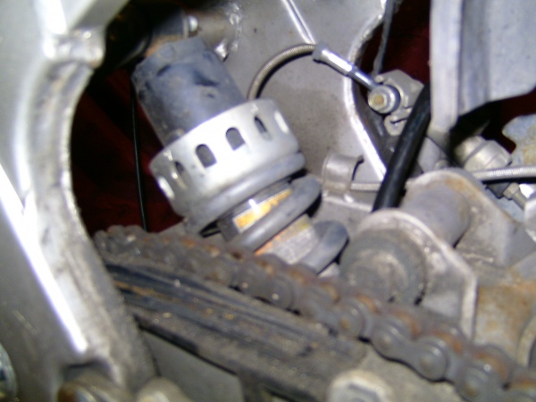

Hallo Leute,
in der Schlacht-GS steckt nicht das originale Federbein, ich dachte erst sie hat nen Höherlegungssatz drin, scheint wohl aber am 3 cm längeren Federbein zu liegen...
kann es jemand (trotz des schlechten Fotos) erkennen? Gibt es da ne Chance auf Eintragung? Wieviel könnte man dafür bekommen? (Laufleistung unbekannt, habe lediglich das etwas manuell prüfen können, scheint OK zu sein)

Ich hab keine Ahnung welches das ist, aber häufig werden als billige Lösungen, die genau so scheisse wie das Originalbein sind Teile von der Bandit oder RGV eingebaut. Eingetragen wirst Du das nicht bekommen, weil es dafür keine Prüfbescheinigung geben wird. Warum sollte Suzuki das auch prüfen?
Es sei denn Du findest einen sehr lockeren Graukittel. Aber investiere das Geld lieber in ein Wilbers. Wird doch gerade unter Suche eins verkauft. Die sind deutlich besser!

Ok, hab inzwischen auch mal ein wenig gegoogelt, scheint von der Bandit zu sein.
Wenn da keine Eintragung möglich ist, baue ich das auch nicht ein.

Wenn der Zustand ok ist und du sogar weißt was es für ein Bein ist kannst es eintragen lassen. Mit etwas Glück macht dir das ein TÜVer für 30Euro. Frag einfach mal ein bisschen rum.

Das Bandit-Bein (600er POP) hatten und haben viele User hier Forum eingebaut und auch eingetragen. Das ist in der Regel kein Problem.
