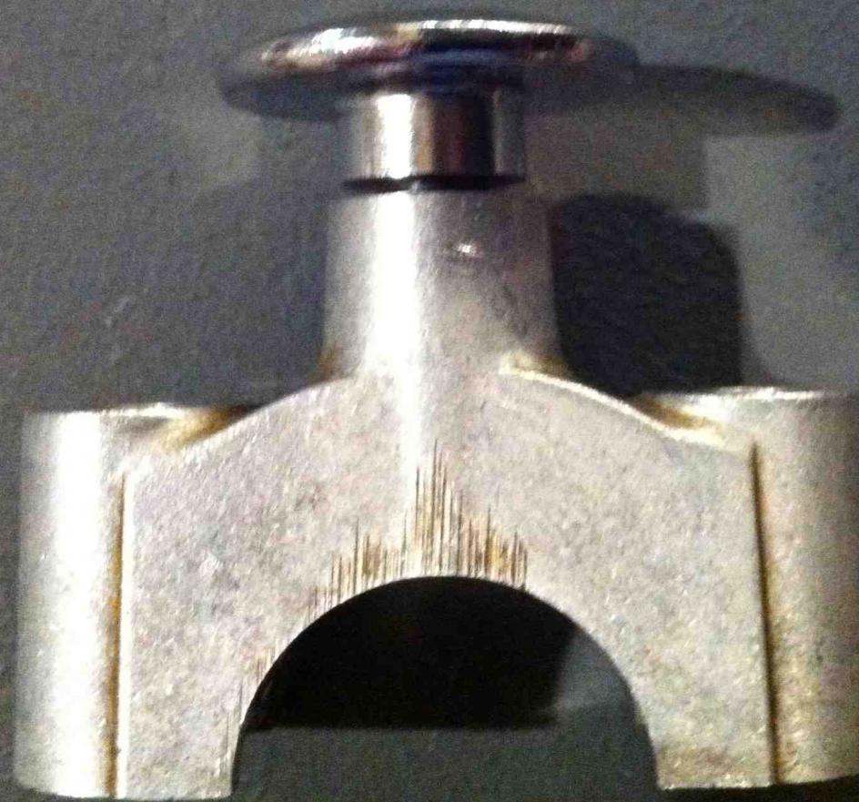

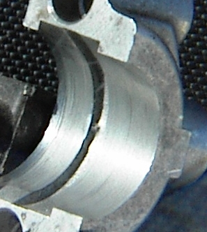

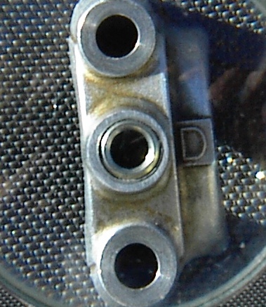

Daumen runter Ist die D-Brücke (Nockenwelle) noch zu gebrauchen?
Ich bin von Megaunfähigen umgeben.
Gestern bin ich mit dem Fahrrad ins ca. 40 Km entfernte Gandia gefahren, weil näher keine Werkstatt zu finden war, die mir Helicoil M7 einsetzen konnte. Im Ort 6 Km vor Gandia, kannten 3 von 3 der Werkstätten Helicoil und suchten in Ihren Sätzen, hatten aber kein M7.
Na, aber das machte ja schon mal Hoffnung.
Also aufgrund des Tipps der letzten Werkstatt, in den nächsten Ort (Gandia eben) zu einer Motorinstandsetzungsfirma (GandiaRec) — die machen nichts anderes, tatsächlich!
Und nun das:
Hits:	3853
Größe:	91,7 KB
...tja mittig ist anders — aber Helicoil ist's ja auch nicht!
Aber das ist ja leider nicht das schlimmste — hätte ich doch nur noch genauer hingesehen, als mir das schon aufgefallen war. Der Rückweg dann 40 Km in strömendem Regen, mit Ärger im Bauch!
Zuhause habe ich dann erst mal sorgfältigst alle Späne aus den Ritzen gebürstet und dann kam der Schock:
Hits:	3869
Größe:	78,7 KB

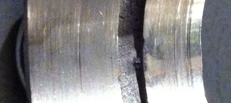

Fassungslosigkeit ist das einzige, was ich in dem Moment empfinden konnte. Tränen bringen ja nichts, sonst hätte ich das auch noch geschafft in dem Moment.
Und hier kann man das Ausmaß erahnen:
Hits:	4150
Größe:	97,2 KB
die Lauffläche ist auch angehoben!
Nochmal hinfahren ist unmöglich, weil ich — und das meine ich sehr ernst! — die nächsten Tage nicht in der Lage sein werde, den Typen unverletzt zu lassen! (Seine GS500 runieren, würde ihn wohl auch nicht stören, die war mit seiner Delle am Tank schon gestraft genug)
In meiner Stimmung jedenfalls schaffe ich es auf gar keinen Fall in der Werkstatt eine Problemlösung herbeizuführen. Zumal ich ja auch garnicht weiß ob es eine gibt:
  • Kann man die aufgestellten Späne wegspanen?
  • Kann die Lauffläche durch wegdrücken der Delle wieder funktionieren?
  • Falls die Schädigung zu Öleintritt in das Gewinde der Deckelschraube führt, kann das deren Halt beinträchtigen?
  • Ist die eingesetzte Kapsel genauso belastbar, wie Helicoil?
  • wird die "Unmittigkeit" zu Dichtproblemen am Deckel führen?
HILFE!

Der Schaden ist von einem Werkzeug - vermutlich dem Gewindebohrer - durchgedrückt, nachdem er sehr tief vorgebohrt hatte, wie man im Sacklochgrund erkennen kann.
Erst nach Antworten auf meine Fragen kann ich sagen, ob der Bock noch zu gebrauchen ist:
  • Kann man die aufgestellten Späne in der Ölnut wegspanen, oder lieber stehenlassen?
  • Wird die "Unmittigkeit" zu Dichtproblemen am Deckel führen?

Sollte man die aufgeplatzte Schadstelle in der Ölnut wegnehmen,
  • um aufplatzen durch thermische Spannungen zu vermeiden
  • weil es den Ölfluß stört
  • oder haben 25% und die resultierenden Verwirbelungen so wenig zu bedeuten, daß sie lieber unangetastet bleiben sollte?
  • ..oder ist durch die Materialabnahme das Risiko zu groß, daß dadurch eher Öl in das Gewinde der Deckelschraube drückt?

Würde die Beule rausdrücken, und ggfalls die Deckelschraube mit Loctite eindrehen. Müsste halten ist ja nur der Nockenwelleölkanal der nicht besonders start belastet wird und auch nicht mehr wie 6000 dreht.
Angaben ohne Gewähr.
reiner ist offline   Mit Zitat antworten
Alt 01.12.2010, 18:22:26   #9
Beiträge: 5.318
Bei diesen winzigen Bildern kann ich kaum was erkennen.......
1. Du kannst die Stelle reparieren (Spann weg und glätten). Wenn der fehlerhafte Laufflächenbereich nur ca. 1-2mm breit ist geht das noch - die Hauptlast liegt in der Mitte..... Es darf aber KEINESFALLS etwas über die Gleitfläche herausstehen - besser leicht "eindellen", sodaß die NW dort freiläuft.....Sei dir aber bewusst, das der Gleitflächenbereich eine Beschichtung trägt. Solange die nicht abplatzt kann es gehen - die Last auf diesem Lager ist nicht so hoch....
2. Wegen Ölverwirbelungen brauchst du keine Angst zu haben - solange alle Querschnitte frei sind!
3. Die aussermittige Bohrung musst du probieren - sollte aber genug Spiel im Deckel sein. Da das eine abgesetzte Schraube ist, die festgezogen, plan am Lagerbock aufsitzt sollte dort auch kein Öl entweichen können (zumindest keinesfalls soviel das es für den Systemdruck relevant wäre (sonst eben eine feine Papierdichtung dazwischen geben).
4. Versuch trotzdem an Lagerböcke eines anderen Zylinders heranzukommen (möglichst gleiches Baujahr) - mit etwas Glück passen sie......sonst bleibt dir nur ein kompletter Tauschkopf über....
5. Lass sowas in Zukunft nicht von einem Landmaschinenmechaniker reparieren....

...die Bilder sind mit Lupe gemacht, weil ich bisher noch nie eine gute Kamera brauchte. Aber deine Tipps entsprechen meinen Einschätzungen, bis auf das mit der Beschichtung, das wußte ich nicht.
...eine abgesetzte Schraube ist, die festgezogen, plan am Lagerbock aufsitzt ...
halte ich für falsch, aber ich denke auch, daß das von unten in das Deckelkopfgewinde eindringende Öl wohl keinen Schaden anrichten sollte. Die Schraube wird allerdings sicherlich vom Deckel mit Gummiring und nicht durch anstoßen am Lagerbock begrenzt, denn nur so kann der Deckel mit der Dichtung auf den Kopf gedrückt werden.
Meine Sorge war/ist, das evtl. Druck, Temperatur und Schmierfähigkeit des Öls die Deckelschraube lösen könnte, weil das ja aus Richtung von unten so nicht vorgesehen ist.
Die Lauffläche selbst ist nur hochgedrückt, aufgeplatzt ist nur der kleine Huppel in der Mitte des Ölnutbogens, daher habe ich Sorge, daß hier Potenzial für Abplatzungen vorhanden ist, die dann im Ölkreislauf Schaden anrichten könnten. Die Lagerfläche ist weder geplatzt noch sonstwie beschädigt, nur leicht angehoben, während der Hubbel im Ölkanal etwa 1/5 bis max. 1/4 des Kanalquerschnittes behindert.
Du kannst mir schon glauben, daß der Absatz die Einschraubtiefe bestimmt und nicht der Deckel (alles andere wäre in dem Fall maschinenbautechnischer Nonsens). Das ist so ausgelegt, das die rundumlaufende Dichtung und die Schraubendichtung nur max. 0,3mm zusammengedrückt werden können.
Würdest du die Dichtungen nach deinem Guttünchen irgendwie zusammenquetschen könntest du sie nur einmal verwenden (wenn es durch die Verspannungen am Deckel dann überhaupt dicht wird oder dieser sogar bricht) - danach ist sie zu 90% tot. Das gilt auch für die Schraubendichtungen, die bei ordnungsgemäßer Montage auch wiederverwendbar sind......
Des weiteren existiert damit ein klarer Anschlagpunkt der einem signalisiert: genau jetzt ist es fest - und keine Umdrehung mehr.....schont das Alugewinde ungemein......!
Tja die Gewindehülse, die er mir reingesetzt hat, steht aber raus — ist also nicht bündig.
...und ich dachte ich hätte schon alle Fehler gefunden — ich fasse es nicht. Durch das Gewindeende/anfang fehlen 0,13 mm bis zum Kontakt - allerdings ist der Bock oben etwas beschliffen (war er vorher nicht) - kann man also eigentlich garnicht mehr genau sagen.
Eigentlich hätte nur die Stanze noch mehr Schaden an dem kleinen Teil anrichten können, als der Volltrottel in 8Min

So hier sieht man, wie weit die Schraube derzeit reingeht.
Hits:	3759
Größe:	110,9 KB
Und für unsere Freundin der Anfängerfehler mit höherer Auflösung:
Rechts neben der Aufplatzung in der Nut kann man erkennen, daß die Fläche nicht mehr wie der Rest der Lauffläche reflektiert.
Alt 04.12.2010, 18:56:46   #21
Beiträge: 5.318
Ouuh! Das gefällt mir gar nicht! Die Lauffläche sieht alles andere als gut aus.......besser du lässt dir wirklich eine neue Brücke zum Testen senden (aber bitte genau die vom selben Lager!) - da bist du höchstwarscheinlich besser dran!
Alt 04.12.2010, 21:02:24   #22
Wenn die Lauffläche so aussieht, wird das Gegenstück wohl auch nicht besser sein. Lohnt hier eine Reparatur überhaupt?
Alt 04.12.2010, 22:42:02   #23
Beiträge: 5.318
Da ich die Gegenseite nicht kenne muss er das selbst beurteilen.....
Was mich aber auch etwas verwundert sind die Riefen an der Seitenfläche der Lagerbockbrücke........wo kommen die her?
Alt 05.12.2010, 09:23:30   #24
Atze
Registriert seit: 17.06.2010
Beiträge: 330
Kilometer: noch 0
Passt das Laufbild der Nockenwelle zu den Böcken? Oder sieht nur dieser Bock so scheiße aus?
Alt 06.12.2010, 21:15:00   #25
rudibert
Benutzerbild von rudibert
Registriert seit: 04.04.2010
Ort: Dénia/Alicante
Alter: 62
Beiträge: 436
Kilometer: 33560
Rotes Gesicht
...hey, keine Beleidigungen
...im Ernst, die Nockenwelle passt schon dazu, aber damit werde ich leben können. Die "Spuren" davon auf der Welle sind, bis auf die Innere 2mm breite (im Bild ganz rechts), oberflächlich, also zu sehen, aber kaum zu spüren.
@AmiHarry
über die Kratzer habe ich mich auch schon gewundert, aber die waren schon vorher — man sieht es auch an den dunklen Ablagerungen in den Riefen, demnach könnten die uralt sein.
@majestic_morpheus die Gegenseite kann ich mir evtl. morgen ansehen, wenn ich auch den linken Bock abnehme, um das genaue Maß mit zur Werkstatt zu nehmen. Morgen ist nämlich, wenn das Wetter mitspielt, der Tag, um wieder hinzufahren.
Alt 06.12.2010, 22:55:09   #26
Ich würde hier keine Experimente mehr mit dem Bock machen, hau ihn in die Tonne und teste einfach mal nen anderen, vorsichtig draufschrauben und erst mal von Hand drehen.
Alt 07.12.2010, 08:39:30   #27
Ich würde hier keine Experimente mehr mit dem Bock machen.
Wenn Gegenstück und Nockenwelle auch solche Riefen haben, sowieso nicht.
Alt 07.12.2010, 16:12:12   #28
cha0s
warum denn nicht? wenn die teile schon riefen haben, sind die eh n fall für die tonne.
Alt 07.12.2010, 19:00:24   #29
Na ja, wenn dort dann Späne abgehobelt werden, kann der ganze Motor arg leiden.
Alt 07.12.2010, 21:07:29   #30
rudibert
Ort: Dénia/Alicante
Alter: 62
Beiträge: 436
Kilometer: 33560
Reden
so seh ich das auch—bei den Teilen habe ich nichts mehr zu verlieren, also kann ich es auch probieren. Der linke Bock sieht von den Riefen her so ähnlich aus, aber auch hier sehe ich weder Hitzespuren noch Riefen auf der Welle.
Ist das wirklich so ungewöhnlich, daß nach 21 Jahren da Riefen sind?
@Majestät sehe nicht, wie da Späne entstehen sollen, weil die Welle ja glatt ist und die Böcke spanen da nix ab. Öl sollte ja auch immer noch durchkommen.
AmiHarry der andere hat auch die Riefen an der Innenflanke.
Alt 07.12.2010, 21:57:50   #31
Wenn es so ist, wo kommen dann die Riefen her? Und wo ist das fehlende Material jetzt?
Alt 07.12.2010, 23:00:08   #32
rudibert
Ort: Dénia/Alicante
Alter: 62
Beiträge: 436
Kilometer: 33560
Tja, das würde mich auch interessieren. Aber ich vermute mal, daß irgend etwas im Öl war, das die Schäden angerichtet hat, allerdings offenbar ohne die Welle zu beschädigen. Also etwas, härter als Alu, aber weicher als die geschmiedete Welle — einmal durch und weg.
(Na ja wohl eher so lange, bis es zermahlen war.)
Alt 07.12.2010, 23:12:02   #33
So wie das aussieht, hat da nicht nur einmal etwas gerieben.
Möglicherweise war mal der Öldruck zu niedrig oder tatsächlich Fremdkörper im Öl. Die momentan wichtigste Frage ist jetzt allerdings: Kann sich da noch anständig ein geschlossener Ölfilm zwischen Lager und Welle halten oder schmirgelt es den ständig wieder weg bzw. verdrückt sich das Öl in die Vertiefungen? Dann laufen Teile der Welle auf dem Metall der Lager.
Alt 07.12.2010, 23:30:21   #34
rudibert
Ort: Dénia/Alicante
Alter: 62
Beiträge: 436
Kilometer: 33560
Daumen hoch
Das sehe ich leider auch so und hoffe, daß das bei mir zukünftig nicht mehr vorkommt.
...und es müsste thermische Verfärbungen geben, denke ich. Muß man also tatsächlich in Zukunft im Auge behalten.
Aber ist schon echt geil, wie einem hier geballtes Wissen den Weg zeigt und durch den Entscheidungsprozess hilft.
Also an dieser Stelle mal DANKE an alle
