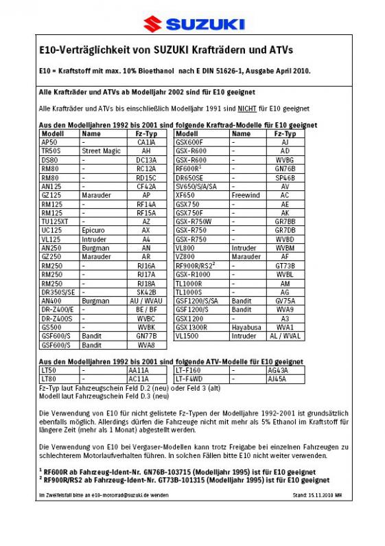

Alt 29.12.2010, 12:46:10   #15
GS ist ab 1992 angeblich geeignet: http://motorrad.suzuki.de/fileadmin/...ATV_101104.pdf
Alt 29.12.2010, 13:21:38   #16
cha0s
die gm51 steht doch gar nicht drin. und die hat einen "anderen" kopf. scheint jedenfalls nicht nur eine andere farbe zu sein, sondern auch eine andere legierung.
Alt 29.12.2010, 14:57:08   #17
Die Tabelle sagt, dass die GS erst ab 2001 (WVBK) E10 verträgt.
Die alte GS (gm51 von 89-00) sollte man also nicht mit dem E10 betanken.
Wozu auch?
Die Brühe wird mehr kosten und der Verbrauch wird steigen. Da muss man sich schon sehr grün fühlen um E10 zu tanken (zumal auch das nicht einwandfrei ist, da der Alkohol nicht wie versprochen aus Abfällen, sondern aus gutem Getreide und Zuckerrohr gewonnen wird).
Wie so viele Regierungsentscheidungen nur halbgar...

Ist das richtig, dass im Super Plus (oder wie das Zeugs bei den jeweiligen Tanken heißt) ohne oder mit weniger Bioethanol ist ???
Ich habe erst heute gemerkt, dass unsere gute GS (meine: BJ 1993) kein E10 verträgt. (ja ich habe die Diskussion oben gelesen ob sie`s verträgt oder nicht )
Es wird Super als E10 und parallel weiterhin als E5 geben. Beide Sorten werden entsprechend gekennzeichnet.

So, wie du den Thread liest, ist er auch. In der Liste steht die GS drin, allerdings die WVBK, nicht die GM51B. Das heißt, alle GSen von 89 bis 00 sind von Suzuki offiziell nicht für E10 tauglich eingestuft.
edit: Da war einer schneller als ich.

Jetzt müsste man nur wissen, was die WVBK tauglich macht und ob das bei der GM51B anders ist.
Alt 17.01.2011, 08:16:32   #48
Alter: 51
Der Gedanke kam mir auch. Muss mal die Teilenummern vergleichen.
Alt 17.01.2011, 10:44:29   #49
So viel neues gibt es da nicht, was Einfluss auf die E10-Tauglichkeit hat. Ein anderer Vergaser. Der Motor und die Ansaugstutzen sind afaik gleich.
Alt 17.01.2011, 10:54:45   #50
Da sich der Durchmesser der Vergaser geändert hat, sind auch die Ansaugstutzen anders, die haben auch nen größeren Durchmesser.
