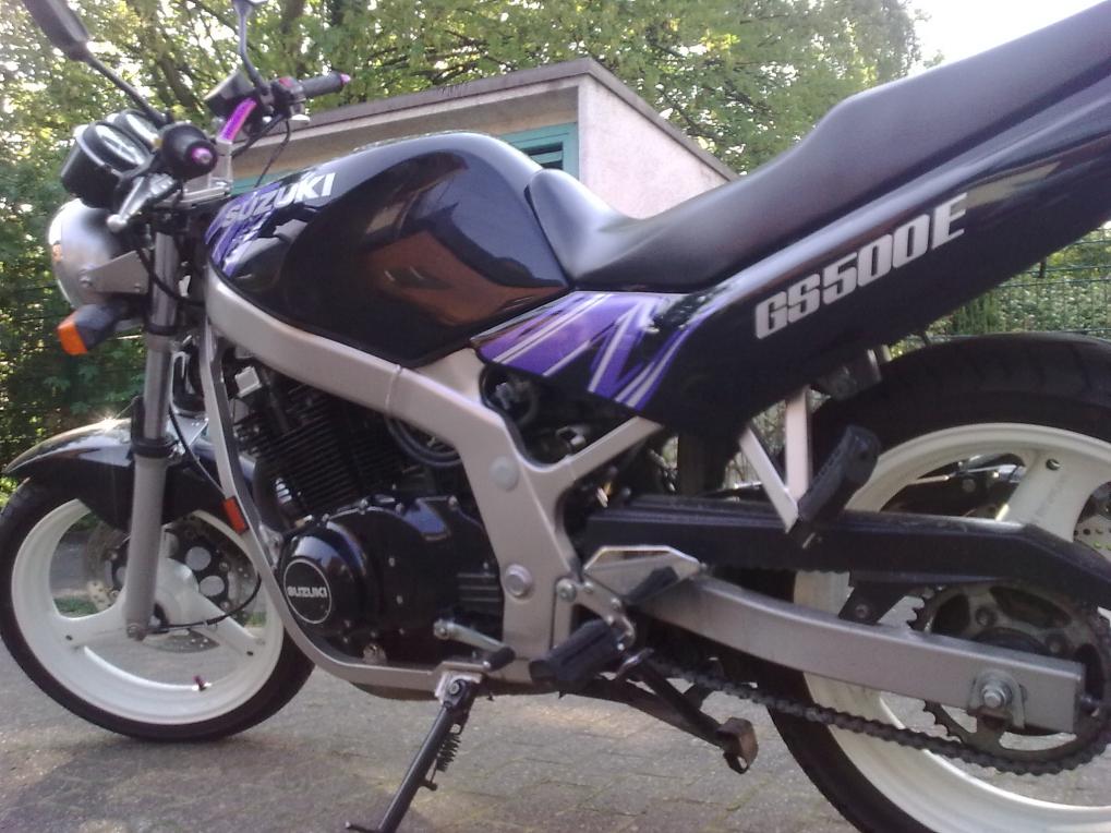

Anbei noch ein Bild, villeicht hilft das ja.
Ach verdammt... wenn ich jetzt die BIlder sehe könnte ich mir in den Arsch beißen, weil ich die Aufkleber abgemacht habe -.-

Alt 03.05.2011, 21:10:09   #18
Nimm doch den vom Tank, den kennst du doch, und lackiere die ganze Heckverkleidung. Das bekommt man sogar mit Spraydosen im zweiten bis dritten Anlauf gut hin.

Alt 03.05.2011, 21:28:43   #21
Fox1103
Registriert seit: 08.11.2010
Ort: Duisburg
Beiträge: 103
Kilometer: 27100
Aber muss ich nochmal auf das von Goose eingehen.... Das glaub ich eig. weniger weil der Fender auch nur metalic schwarz.... ich denke die blauen pigmente sind nur ne dunne extra lasur.
