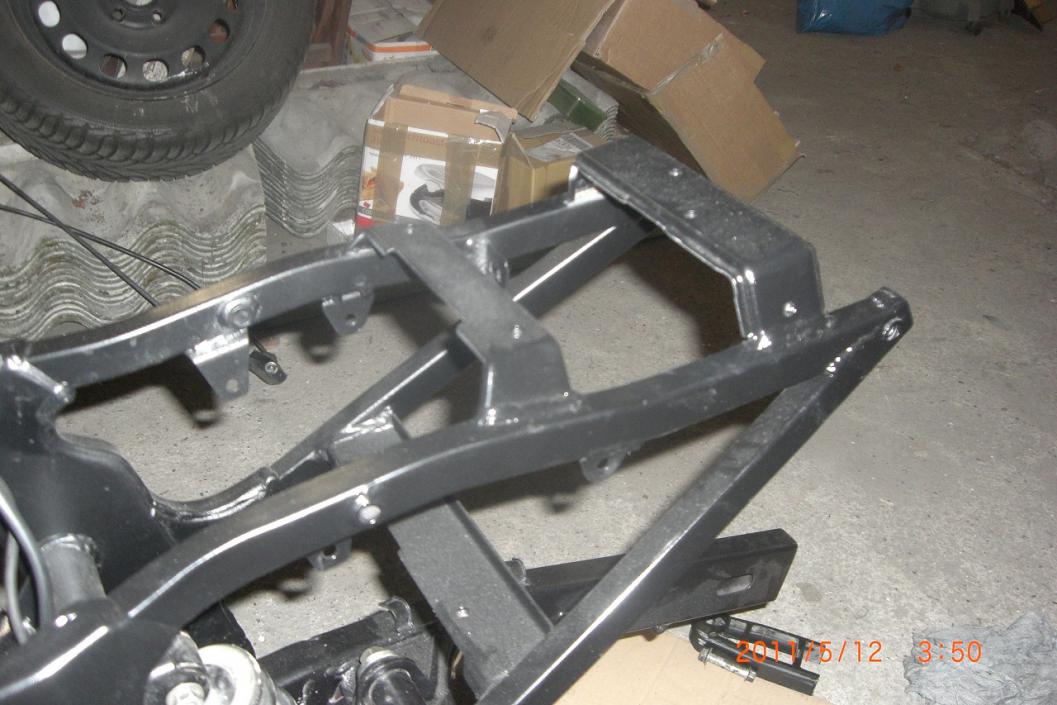

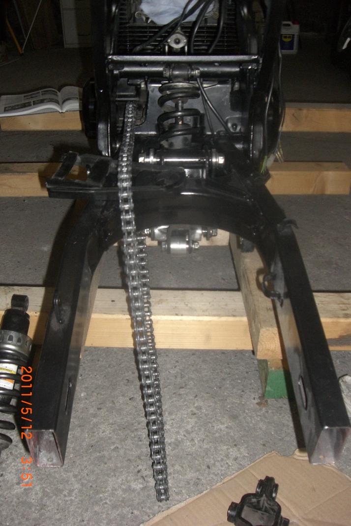

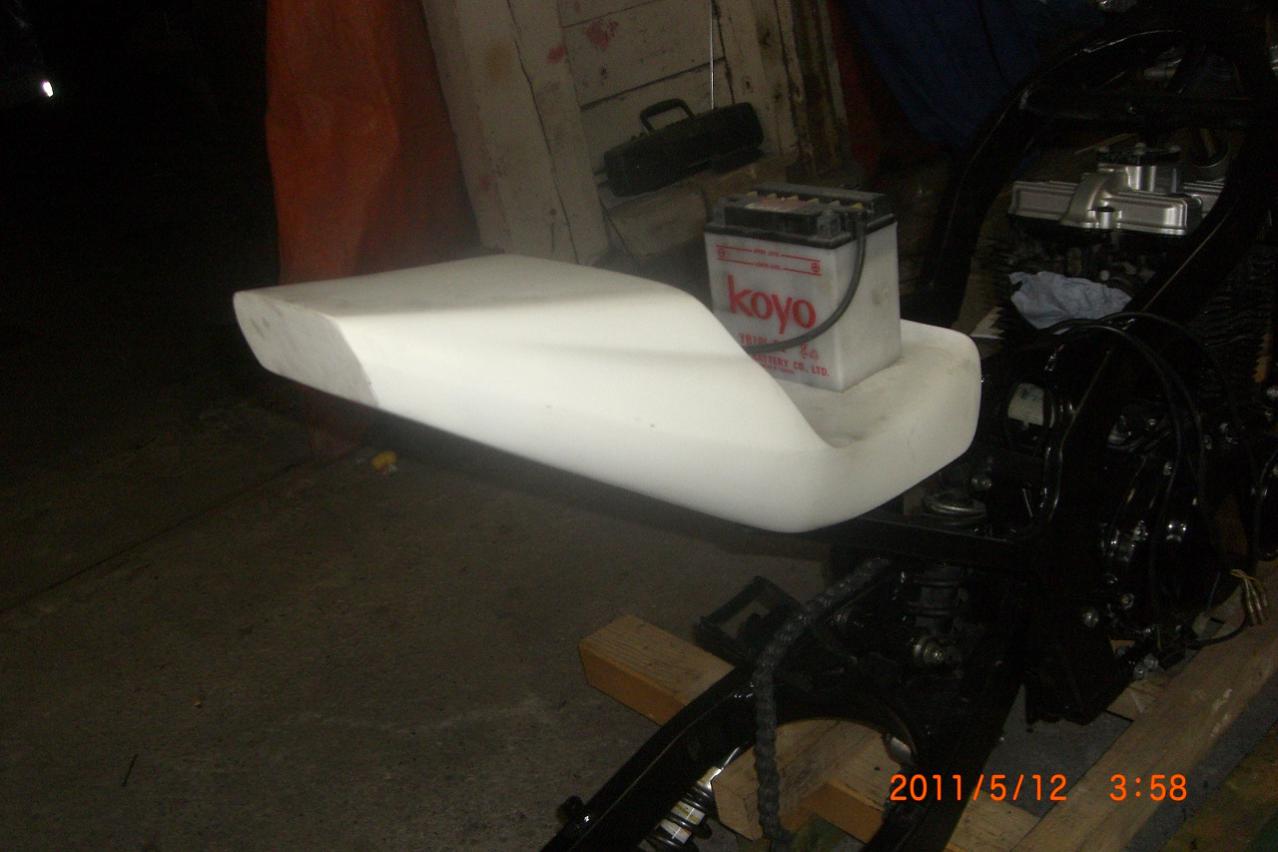

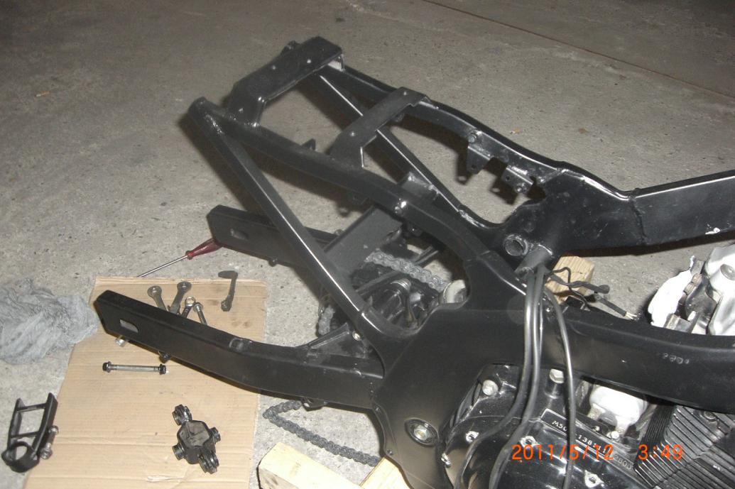

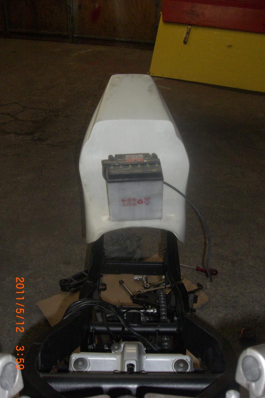

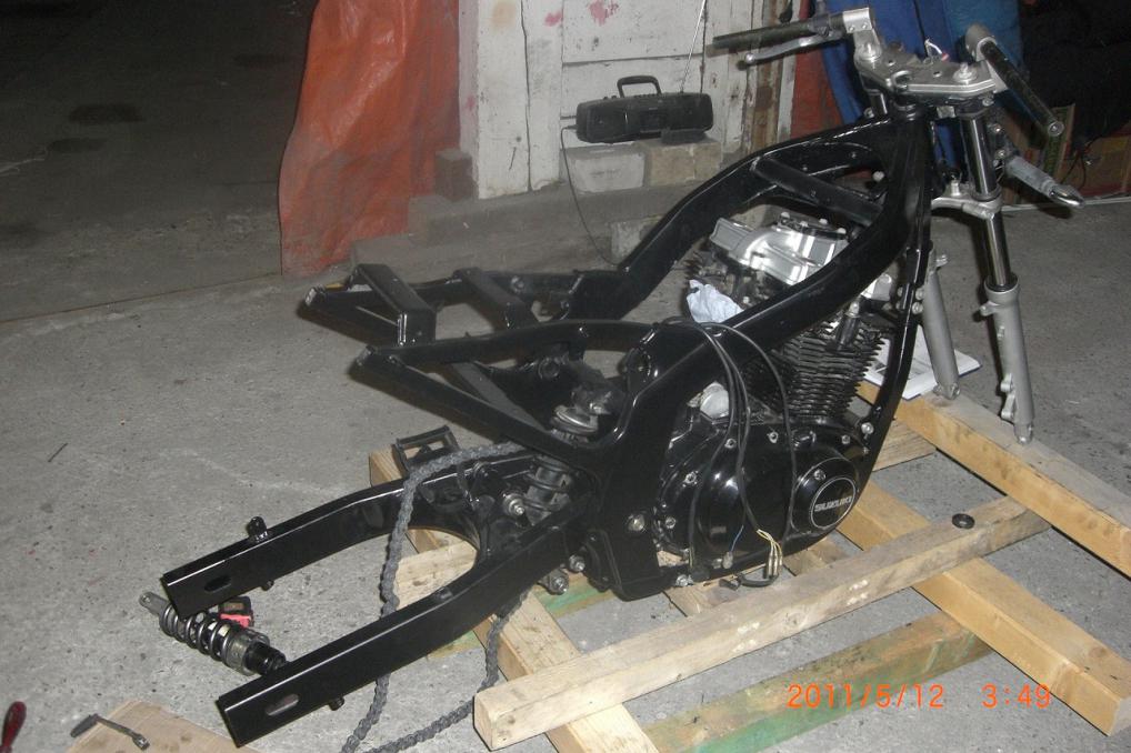

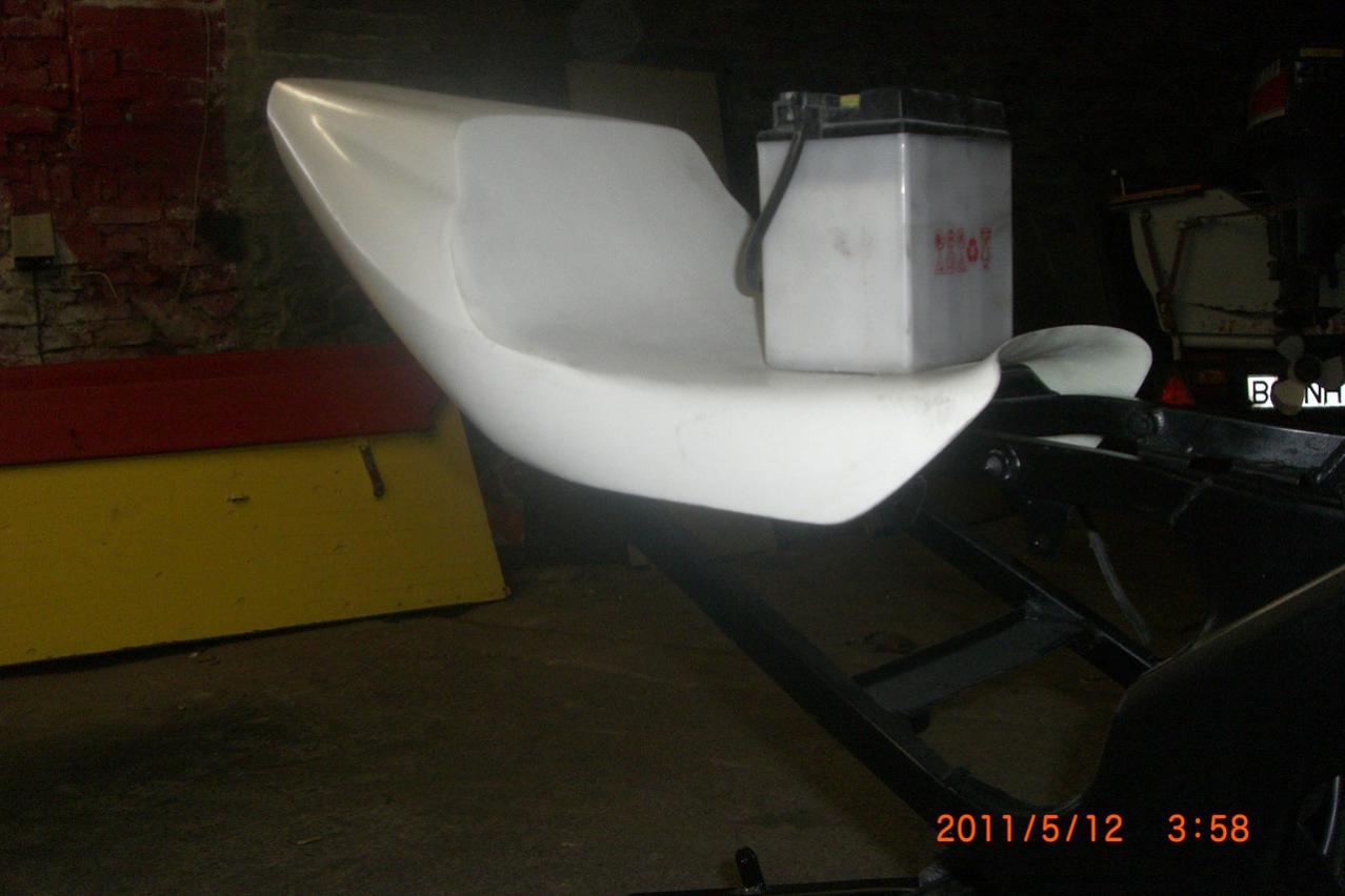

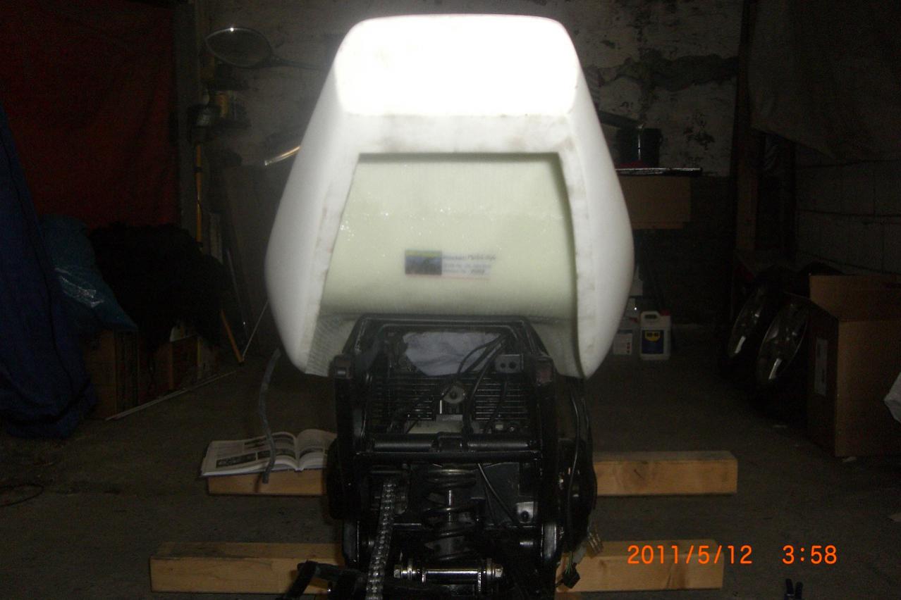

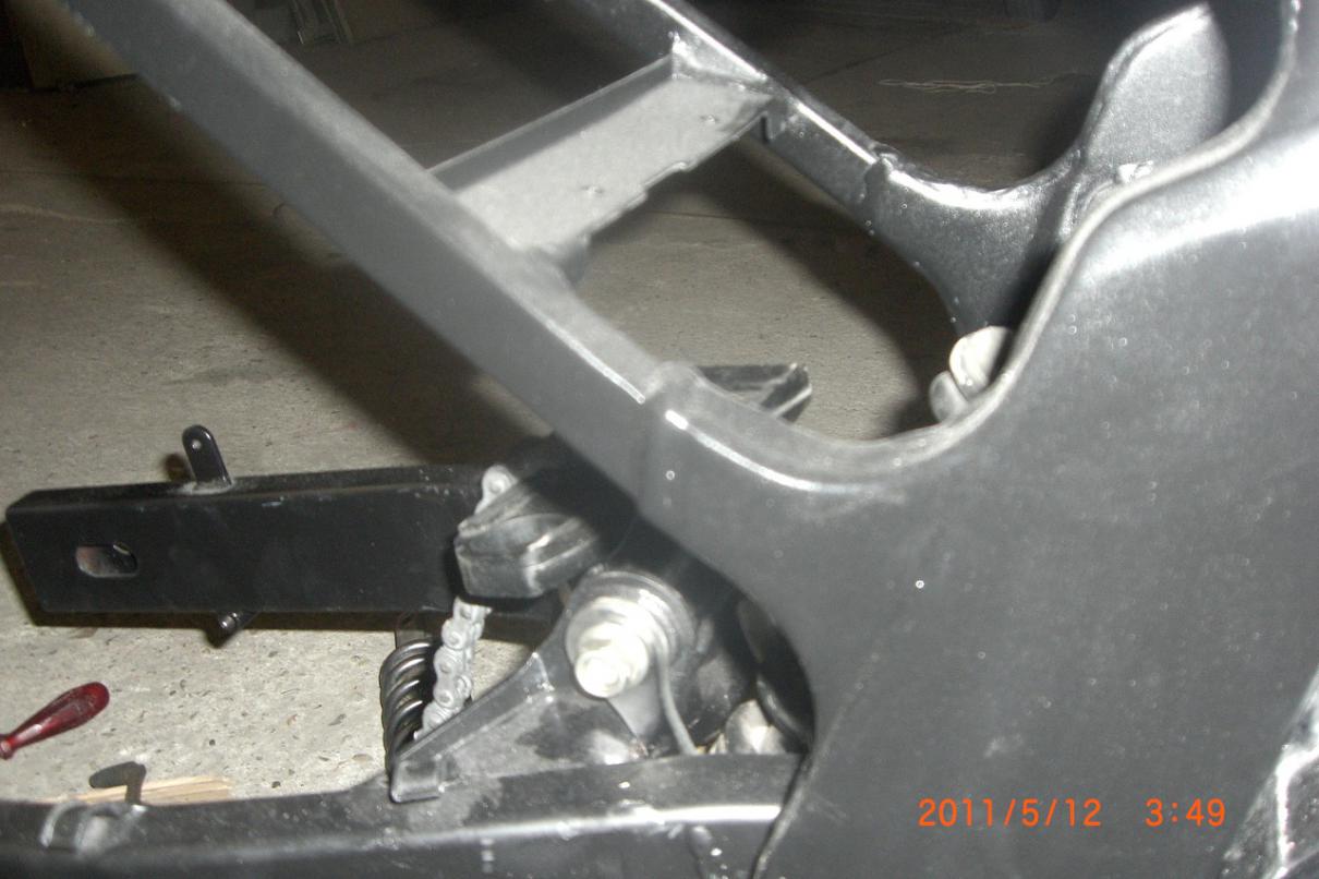

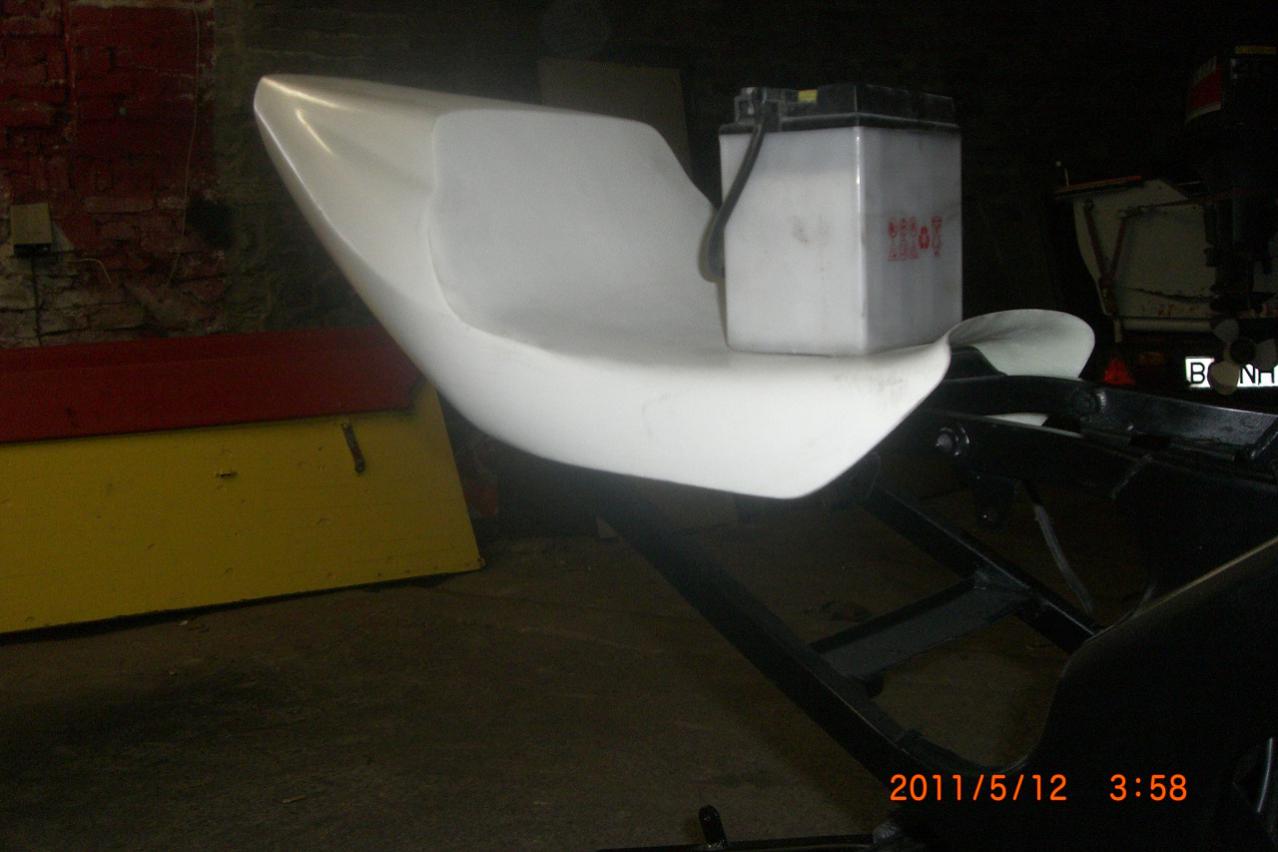

Hier mal die ersten Bilder nach dem Kürzen des Hecks, Einbau der B6-Schwinge mit GS-Federbein und provisorischem Anhalten des Höckers.Klicke auf die Grafik für eine größere Ansicht

Das hat Potential (meiner Meinung nach). Aber ich glaube die Batterie musst Du nochmal verlegen, so kommst Du nich durch´n TÜV

Sieht schon mal gut aus. Aber sag mal, kommt die Felge, die in Bild 4 im Hintergrund ist, in die Scwinge
Das Heck hab ich schon an ner 12er Bandit Kult und an ner alten 11er Gixxer gesehen, beide dezent gefightert. Sieht echt Super aus und hat ne schöne Linie wie ich finde.
Sollte ich mal in den Zwang kommen, nen Mopped zu fightern, wirds auch definitiv das Heck.
Apropos, wo gibts das zu kaufen? Bucht?
Gruß der Mattis

den Höcker hab ich in der Bucht geschossen. Knappe 100,- €. Hab auch erst lange gesucht, bis ich den dann genommen hab. Wie du schon sagst, ist noch ziemlich dezent gehalten von der Linienführung und nicht zu extrem steil nach oben ansteigend. Hier der Link, ich hoffe er funktioniert.

Ich dachte Veränderungen am Rahmen sind nicht erlaubt. Geht das dann über ne Einzelabnahme doch?
Alt 14.05.2011, 13:04:04   #8
Natürlich gehen Änderungen am Rahmen. Diese müssen jedoch fachmännisch ausgeführt sein und der Prüfer sollte vorher schon mit in die Planungen einbezogen werden, damit es nachher keine bösen Überraschungen gibt.
Alt 14.05.2011, 13:10:33   #9
Mavo
Registriert seit: 16.03.2011
Beiträge: 180
Kilometer: 26500
Und das geht dann über Einzelabnahme oder wie? Weil ich bräuchte für mein Koffersystem ein einzelnes Bohrloch an der Sozius-Fußrastenaufnahme und dachte bisher, Veränderungen am Rahmen seien strengstens untersagt.
Alt 14.05.2011, 17:42:52   #10
ich hab das mit meinem Prüfer so abgesprochen, das ich alles bis zum Hauptrahmen in jeder Form ändern darf, also schweißen, abschneiden, Löcher bohren usw.
Las dir an passender stelle eine Nietmutter einziehen, und mach Farbe drüber.
Die ersten Baureihen der Rahmen hatte da schon Nietmuttern drin, ich glaube bei einigen Baujahren sind da schon Löcher drin, musste nur noch die Nietmutter einziehen

hab nach längerer Schrauberpause (wegen Nachwuchs und durch die Schwangerschaft meiner seeeehr launischen Frau) mal wieder ein bißchen Zeit, mich um die Mopete zu kümmern. Der erste Startversuch gestern ging schonmal nach hinten los. Dem Rattern des Starterrelais nach, vermute ich mal, daß die Batterie platt ist. Ein "Not"versuch mit einer 8 AH-Batterie brachte das gleiche Ergebnis. Naja, werd´s später mal mit überbrücken versuchen. Hier noch ein paar Fotos des aktuellen Stand der Dinge...

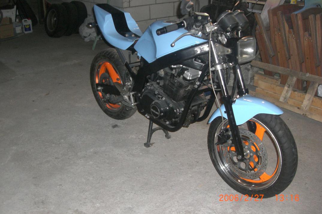

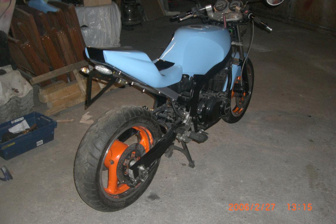

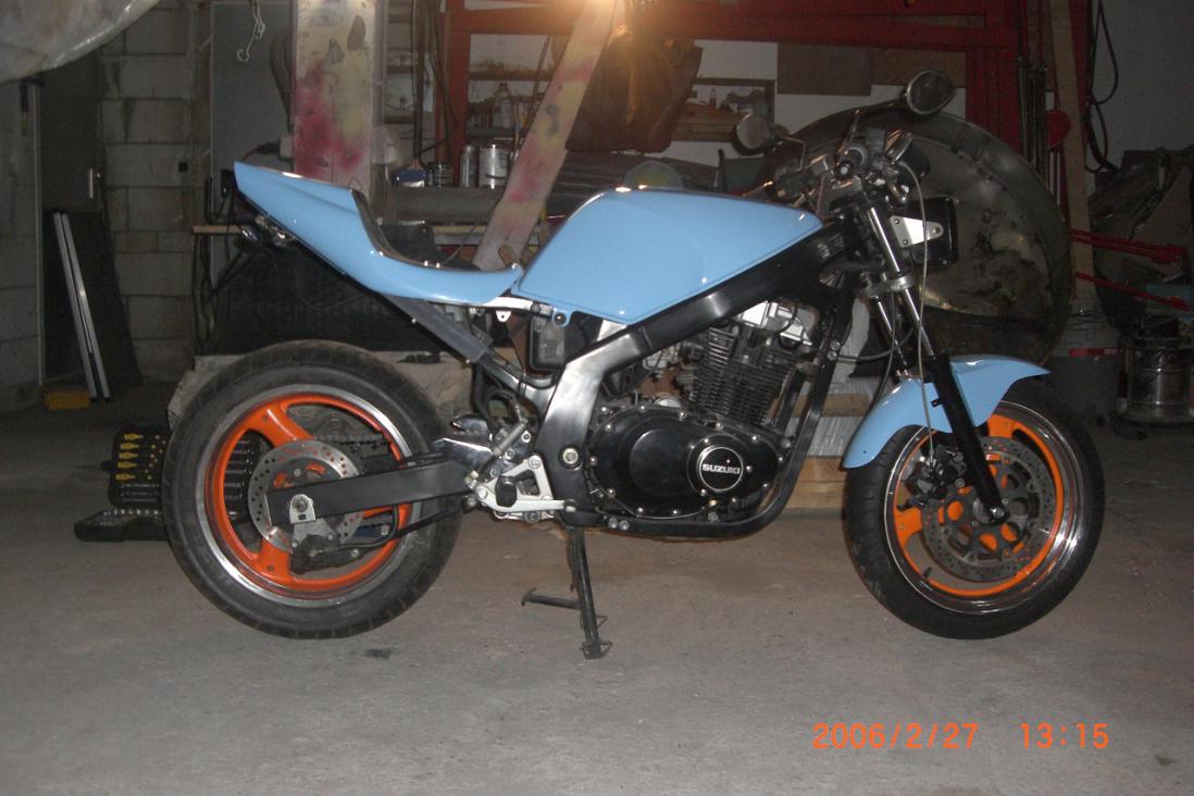

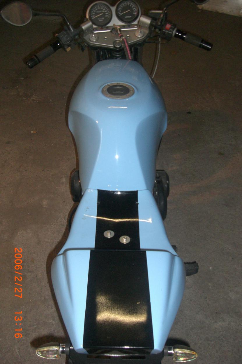

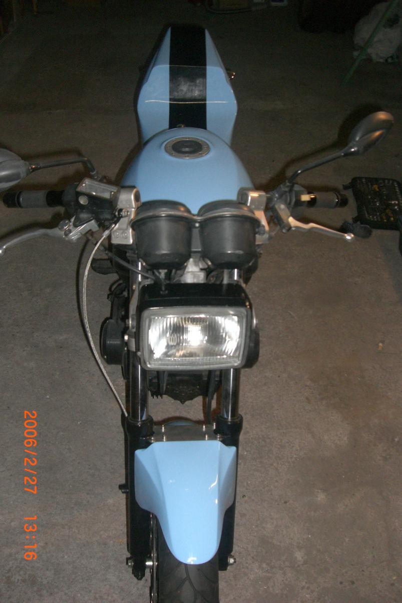

Hier die Bilder

Die Farbkombination hat was.
Gulf-Racing halt.
Ich hätte vll. aber noch einen orangen Streifen mittig über den Höcker und den Tank gemacht.
Etwa so in der Art:
http://www.ddrmoped.de/forum/uploads...943526_big.jpg
http://www.125er-forum.de/gallery/fi...3/img_7250.jpg
Aber die Farben sind schick, gefällt mir.

Gefällt mir auch sehr gut, da ich selber das Heck gern leiden mag. Mit der Farbkombi gebe ich Berndy recht, mach den schwarzen Streifen noch übern Tank und dann noch einen etwas schmaleren orangenen drüber. Dann siehts echt top aus

Hast Du überprüft, ob das Rad bei vollem Einfedern an die Heckunterverkleidung schlägt? Der Abstand sieht sehr klein aus. Der Winkel vom Rücklicht könnte beim TÜV vll. auch Probleme machen.

Danke für euren Zuspruch. Das mit dem orangefarbenen Streifen habe ich auch geplant und mittlerweile habe ich auch ein paar farblich passende Streifen bekommen. Hatte bei meinem ersten Besuch bei dem Folienfritzen jedoch erstmal nur die schwarze Folie mitgenommen, da ich mir bei dem orange-Ton noch nicht sicher war. So konnte ich wenigstenes schonmal mit dem schwarz üben. Ist gar nicht so ohne mit dem Verkleben auf Rundungen.
@acid
Da könntest du Recht haben. Habe schon den Hinterradkotflügel weggelassen, ist aber trotzdem noch sehr knapp. Mit war es ne Katastrophe!!! Auch den Winkel des Kennzeichenträgers muß ich wohl noch ein bisschen verkleinern. Muß mich da nochmal durch die Gesetztestexte durchlesen, ob da irgendwas über Winkelmaße steht. Und das Heck werd ich wohl noch ein bisschen höher legen müssen...
Habt ihr zufällig ne Idee, von welchem Serienmodell die Umlenkhebel kürzer sind als die der GS? die Zubehörhebel zum Höherlegen sind mir ein bisschen zu teuer!
Die von der Bandit hatte ich schon dran, da kam das Heck noch ein paar mm tiefer weil die Hebel ein paar mm länger waren.

http://www.gs-500.info/index.php?title=Umlenkhebel

danke für den Tip, aber ABE sollte schon sein. Mit den 80 € kann ich mich leider net so richtig anfreuden. Zumal ich für die komplette Bandit-Schwinge mit Umlenkung, Hebel und Steckachse für die Felge ca. die Hälfte bezahlt habe.
@gs mattis
vielen Dank für den Link. Jetzt konnte ich auch feststellen, dass ich wohl doch die Hebel der Bandit drin habe anstatt die der GS. Also müssen jetzt die 165er der RF her.
Hat zufällig jemand welche daheim rumliegen?
