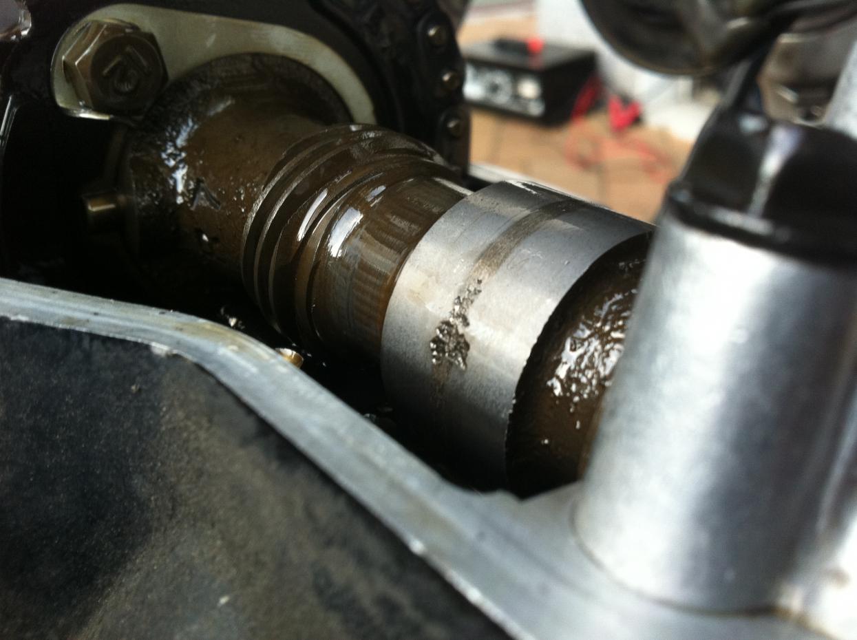

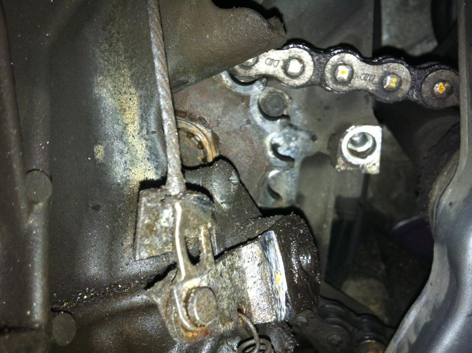

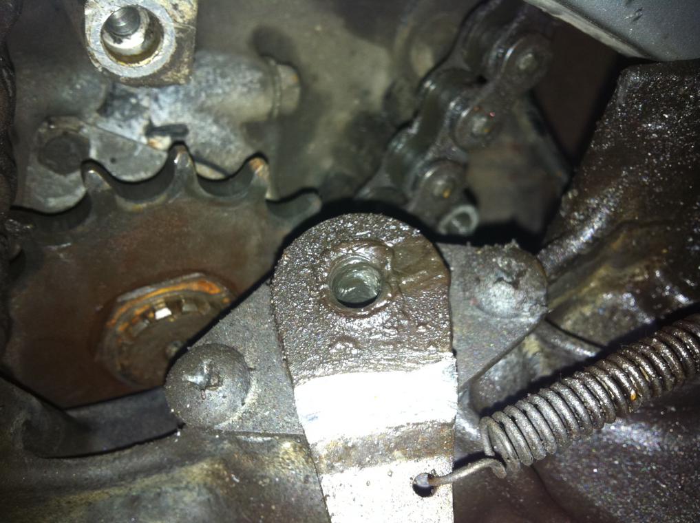

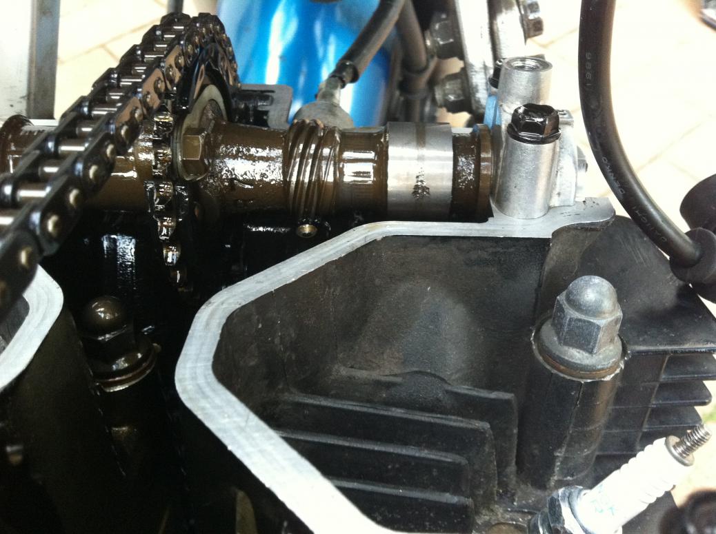

Soo, hab wie angekündigt gestern wieder alles zusammengesetzt und erst einmal war Ernüchterung angesagt: Wir haben das Problem von Links nach rechts gebracht, soll heißen zieh ich nun den Linken Kerzen-Stecker ab geht die Kiste wieder aus, läuft auch nur auf einem Topf.. habe dann mal die Kerzen von Links nach rechts gewechselt (keine Änderung) und sie anschließend einfach mal auf nur dem einen Zylinder laufen lassen und siehe da, sie kam nach etwas Zeit.. hing vl bloß irgendwas, keine Ahnung auf jeden Fall lief sie!!
Ein kleineres Problem, welches sich noch eingeschlichen hatte, war ein etwas straff gespannter Gaszug, was mir als Ursache für das Problem erst später in den Sinn kam, sie war direkt beim Starten bei 6000 U/min und wollte von denen auch nicht mehr runter, egal was ich mit der Standgas-Schraube probiert habe, habe dann dem Bowdenzug über die Muttern mehr Spiel gegeben und es ließ sich einstellen, die genaue Standgaseinstellung werde ich mal noch suchen müssen, war gestern gegen 10 froh, dass sie endlich lief und ich mal wieder fahren konnte Anfangs spuckte sie noch Fehlzündungen ohne Ende aus, aber ich denke mal, dass sie sich nun von dem ganzen Mist freigebrannt hat, der an Rückständen bisher nicht rauskonnte, nach 10-15km war davon jedenfalls nichts mehr zu spüren.
Anfangs wie sie noch nicht auf beiden Töpfen lief hatte ich im Motor noch ein sehr merkwürdiges Geräusch vernommen, klang als hätte man in einem Schraubeneimer mit der Hand umgerührt, ganz komisches Geräusch, war dann aber kurz darauf weg, keine Ahnung was das war, sie lief ja dann zum Glück auch, hab quasi beschlossen das erstmal zu ignorieren. Die Leistung passt nun übrigens auch, nur über den Verbrauch kann ich noch keine Aussage treffen, alle anderen Probleme sind bereinigt.
Also alles in allem vielen Dank an alle hier, die sich dem Problem angenommen haben, allen voran klassikfon, ohne seine geopferte Zeit, Tipps und die Reinigung im Ultraschallbad würde die Kiste wohl noch nicht laufen oder längst für teures Geld in einer Werkstatt schmoren. Glaub die Anmeldung hier war das beste was meiner GS und meine Geldbeutel passieren konnte.

Das Ventilspiel ist geprüft und überall in Ordnung, da gibts also keine Probleme, allerdings ist uns beim Pürfungen an der Nockenwelle vorn links ein fieses Detail aufgefallen, ich hängs mal als Bild in den Anhang..
Das nächste komische was wir bemerkten war das Ritzel, bzw dessen Gehäuse und Abschleifungen, auch hier ist mal ein Bild im Anhang, sieht für mich nicht sehr vertrauenserweckend aus, vl kann mir dazu jemand was sagen, ob und was getan werden kann/muss oder so

Sieht aus als wäre das Ritzel falschrum oder ein falsches Ritzel montiert. Der Bund gehört nach hinten.

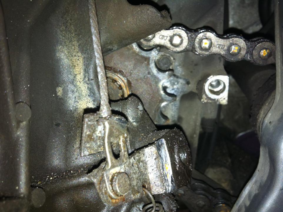

Außerdem löst sich die Aufnahme des Kupplungszugs an der Kupplungsschnecke auf, gehört getauscht, sonst kannst bald nicht mehr kuppeln.
Bei der Nockenwelle würde ich sagen, solange das unten ist, also eben nicht am Nocken, dürfte das nichts machen. Hat ja keinen Kontakt zum Shim. Sieht irgendwie nach Rostschaden aus, könnte auch Pitting sein. Wobei Pitting aber eher an der Nockenoberseite zu erwarten wäre. Außerdem sieht die Macke ziemlich heftig aus, fast zu heftig für Pitting, glaube eher es war Rost. Eine Möglichkeit gibts noch. Da die Nockenwellen meines Wissens nach gegossen werden, könnte es sich bei der Stelle auch um Lunker handeln. Das sind Gussfehler.

... allerdings ist uns beim Pürfungen an der Nockenwelle vorn links ein fieses Detail aufgefallen, ich hängs mal als Bild in den Anhang..
Seht ihr auch diese "Schleifspur" auf der Nocke? oder was ist das?

Also ich würde mit dieser Nockenwelle nicht mehr fahren...

Was für Folgen können durch die Krater in der Nockenwelle entstehen, warum würdest du nicht mehr damit fahren klassikfon, bzw warum meinst du, berndy, dass es nichts macht, ich hab davon keinen Dunst und wär mir gern sicher bevor ich die Kiste das nächste mal bewege
Für das Ritzel werde ich mir auch mal noch ein Bild suchen, auf dem man sieht wie es auszusehen hat.. ich fand die angeschliffenen Kettenglieder auch nicht gerade prickelnd, sieht man auf dem Bild auch ganz gut glaub ich..
Habs mir grad mal angesehen. Was genau meinst du?, ich erkenn den Unterschied zu dem Bild hier nicht wirklich:
http://www.gs-500.info/images/6/6d/DSC05136.JPG
oder geht es um das eckige Stück hinter dem Sprengring?

Ganz genau.
Ich glaube ab Bj. ´94 hat das Ritzel einen Bund um die Änderungen am Getriebeausgang auszugleichen. Der Bund gehört nach innen, sonst stimmt die Kettenflucht nicht.
http://www.gs-500.info/index.php?tit...odelljahr_-_94

Ganz genau.
Stimmt genau

Ah, okay das werde ich dann mal schnellstmöglich beheben, Danke für das gute Auge!! Kann zur der Nockenwelle noch jemand eine Aussage treffen, wie gravierend ist es nun, bin etwas verunsichert durch die unterschiedlichen Aussagen hier.

Zur Nockenwelle.
Wenn es an der Stelle ist, die mit nichts in Berührung kommt, dürfte es auch keine Probleme machen. Festigkeitsmäßig macht es ohnehin keinen Unterschied, der Schaft der Nockenwelle ist deutlich schwächer.
Wenn es an einer Stelle ist, die über den Shim läuft, müsste man mal gucken ob da was schaben kann.
Der eine Schlepphebel an meiner 250er Honda hatte da eine viel größere Fehlstelle (Gußfehler) und es funktionierte problemlos. Bei 50000 km hatte ich Kolben, Kupplung und Nockenwelle nachgesehen. War noch alles in den Einbautoleranzen, war halt ne Honda.

Gut also mit der Welle werd ich dann wirklich mal Bein Händler fragen, ma gucken was der so sagt..
