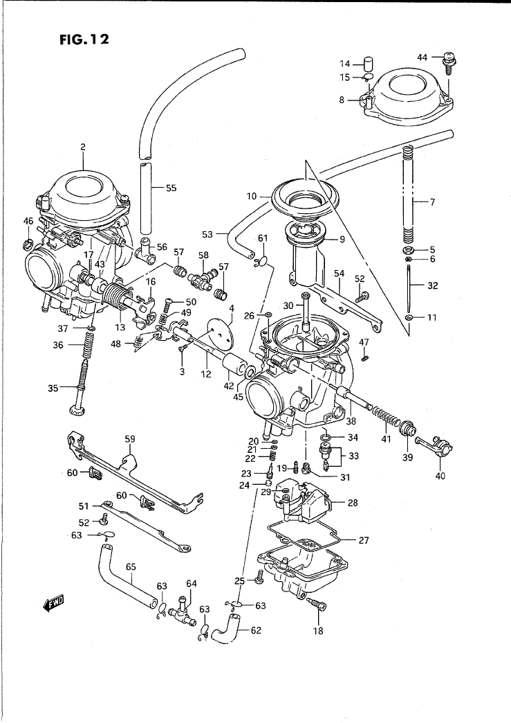

Also der Vergaser sieht echt super sauber aus. Aber die Schwimmernadel war auf der 2. anstatt der dritten Stufe. Das haben wir natürlich geändert.
Dazu hab ich noch eine Frage: Beim Zusammenbau war eine Unterlegscheibe oben auf der Schwimmernadel. Davon habe ich allerdings nichts in der Beschreibung Drossel/Entdrosseln gefunden. Dieser "braune Ring" war auch gar nicht erst da.
Ich weiß jetzt nicht genau wo ich diese kleine Unterlegscheibe wieder anbringen soll. Unter den Clip oder dadrüber?
Außerdem steht in der Beschreibung man soll die Gemischregulierung umstellen. Ist das die große Schraube unter dem Vergaser oder eine der drei in der Schwimmerkammer?
Ich habe den Eindruck, dass sie schon besser läuft. Allerdings geht sie immer noch sehr schnell aus. Nächste Woche wird dann mal das Ventilspiel richtig eingestellt.
Baujahr von meiner GS ist 2002.

Die Schwimmernadel hat keine Kerben. Das ist die Teillastnadel.
Die Schwimmernadel ist auf dem Bild die #33 zusammen mit dem Nadelsitz.
Ansonsten hilft vll. das Bild weiter.

Sorry, ich meinte die Düsennadel.
Auf dem Bild von dir sieht es so aus, als ob die #6 der Clip ist und die #11 die Nylonscheibe ist.
Jetzt sitzt bei mir aber darauf nicht ein brauner Gummiring und direkt dadrüber die Feder, sondern noch einmal ein Aufsatz mit einer kleinen Feder.
Ich schätze mal die Unterlegscheibe war zum Drosseln verbaut. Wir haben sie beim Zusammenbau rausgelassen.
Noch was: Es kommt mir so vor, als ob sich das GS500wiki und eure Beschreibung nicht ganz vertragen...:
Hier steht, dass die Düsennadel ungedrosselt auf die 2. Kerbe soll. Hier steht dagegen, dass die 3. die Richtige ist.

Eine Feder braucht eigentlich immer auch einen Federteller als Gegenlager. Also die Scheibe #5 sollte schon drauf sein, sonst kann die Feder über die Nadel rutschen.
Die kleine Plastikscheibe dient nicht der Drosselung sondern eher der Feinabstimmung der Teillastnadel. Wenn da eine Scheibe drauf war, würde ich die auch wieder drauf machen.
Möglicherweise liegt darin auch die Ursache für die beiden unterschiedlichen Angaben. Eventuell mit bzw. ohne diese Scheibe.
Die Nadelstellung muss man teilweise auch ausprobieren.
