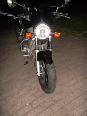

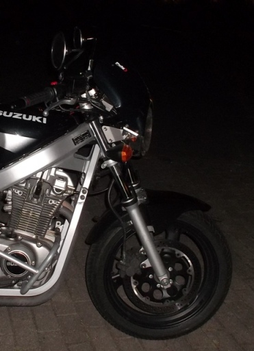

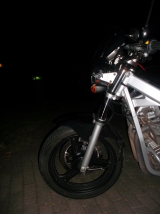

ich habe mal Bilder hochgeladen. Wie man erkennen kann, ist die linke Telegabel stark verzogen. Die müsste ausgetauscht werden und nach den ersten recherchen kostet die um die 200 euro.
Die Beleuchtung hat keinen Schaden davon getragen, ausser ein paar Kratzer. Motor springt auch noch ohne Probleme an. Was ich bisher nicht beurteilen kann, ist der Tacho.
Sofern es die Schrauberei angeht, so habe ich das Motorradfahren bewusst mit den Gedanken angefangen, selber Hand anzulegen und ein bissel praktische Erfahrungen zu sammeln. Als frisch fertiger Maschbau Ing kenne ich vieles nur aus der Theorie. Dat sollte sich mit der GS ändern.
Karl

Also der Rahmen der Gs ist so robust, dass da nen kleiner Rutscher oder Unfall keinen Schaden anrichtet. Die Gabel ist wirklich hin. Meinstens bekommt man ne Gabel nur komplett, aber 200€ sind zu viel. max 100€ würd ich ausgeben wenn die Simmerringe in Ordnung sind und die Rohre keine Schäden an der Chromschicht haben.

Sofern die Brücken und die Tauchrohre nichts abbekommen haben, wirds mit 2 neuen Standrohren und neuen Simmerringen zu machen sein. Neue Standrohre gibts für ~ 165 €/Stück.
Gebrauchte sind natürlich günstiger.

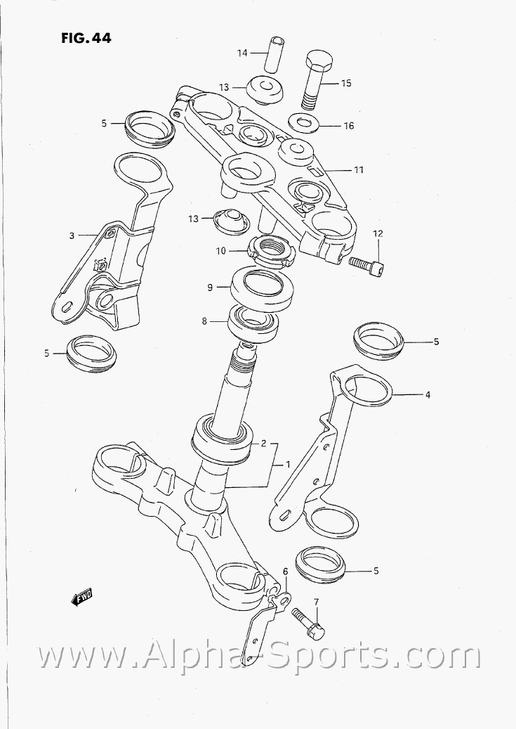

Du meinst das teil mit der Nummer 1?
http://www.alpha-sports.com/spst/1994%20GS500E/51.gif

Nein, das Teil!
http://ge.tt/9u9DtM8/v/0
KarlRamseier ist offline   Mit Zitat antworten
Alt 03.10.2011, 06:15:34   #13
Ach das, das ist nur der Gabelstabilisator bzw. der Kotflügelträger.
Die Gabelbrücken sitzen oben am Lenkkopf, die mit den Klemmbefestigungen für die Standrohre.
Man müsste bei dir halt noch gucken, ob das Tauchrohr was abbekommen hat. Möglicherweise ist da ein Gewinde ausgerissen.
Wenn, dann wären zwei komplette gebrauchte Gabelholme und eben der Kotflügelträger wahrscheinlich die günstigere Alternative. Möglicherweise gibts auch eine komplette gebrauchte Gabel.
Der Kotflügelträger sollte neu ca. 20 €, gebraucht also deutlich weniger kosten.
