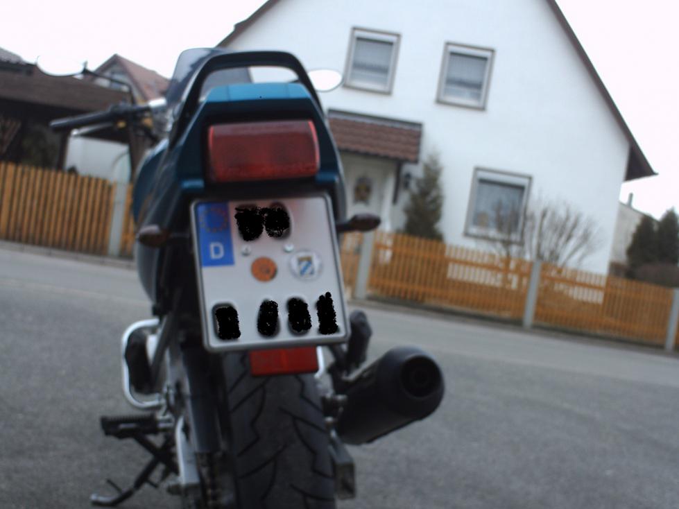

bei mir schaut das jetzt so aus:
Hits:	479
Größe:	70,4 KB
Cheers Max

Alt 08.03.2012, 14:11:47   #12
kannst du mal etwas ins Detail gehen wie der fest gemacht ist?
Alt 08.03.2012, 14:15:45   #13
Max500e
Benutzerbild von Max500e
Registriert seit: 16.02.2012
Ort: Bad Oeynhausen
Beiträge: 18
Kilometer: 27000
im prinzp habe ich nur das originale plastik abgeschnitten,
und dann 2 bohrungen in die unterverkleidung reingemacht und festgeschraubt
wenn es morgen nicht regnet werde ich bilder davon machen, hatte nur noch das auf meinem handy
Cheers Max

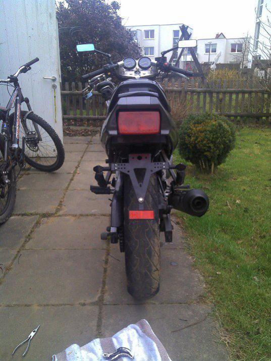

_Newbie_
Moin,
ist bei mir genauso, ist direkt am Fender eingeschraubt:
http://www.imgbox.de/show/up/Newbie/...halbrechts.jpg

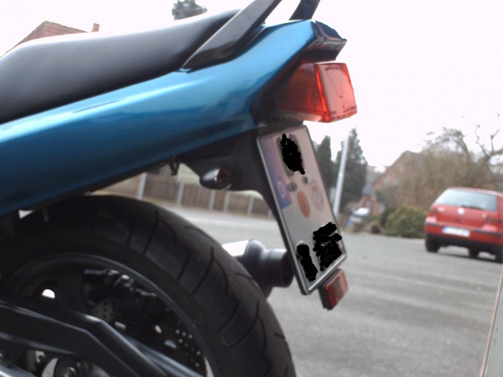

So ich hoffe man erkennt etwas.
Ist der Orginal Kennzeichenhalter etwas ab gerupt,
ausgeschnitten so gesagt.
Hits:	440
Größe:	54,7 KB
ID:	12701   Klicke auf die Grafik für eine größere Ansicht
Hits:	446
Größe:	53,7 KB
