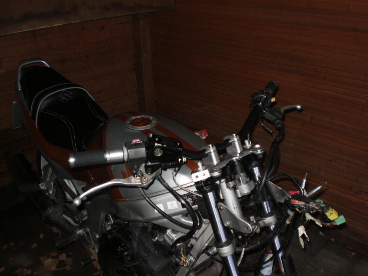

Nein musste ich nicht tauschen. Ich habe die Züge von Gas und Choke aber nicht mehr innen durch die Gabelholme nach unten geführt (das wäre zu kurz), sondern außen direkt durch das kleine Dreieck am Rahmenkopf.
Auf dem Bild kann man die Verlegung vom Gaszug ganz gut erkennen, wenn man die Kabel der Armatur ignoriert (die sind da noch nicht wieder angeschlossen).

Noch ne andere Frage. Bei der neuen Stahflexleitung ist ein Anschluß anders herum angepresst, als bei der alten Leitung. Entweder schraub ich den so an, wie oben auf dem Bild von majestic_morpheus oder ich verdreh die über die Länge um 180°, was lt. gimbel-motorradtechnik möglich ist. Bin jetzt so ein bissl am überlegen, was besser ist.
