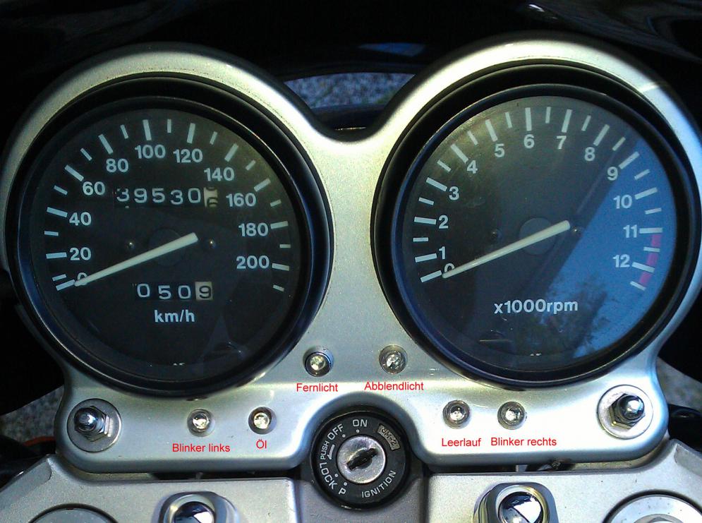

Also, ich habe ja meine kompletten Kontrolleuchten auf andere LED (also nicht nur ausgetauscht, sondern neue Fassungen) umgebaut und jetzt sogar je eine LED für Blinker rechts und links und ne Kontrolle für eingeschaltetes Abblendlicht. Darauf musste ich den DEKRA-Prüfer erst mal hinweisen, sonst hätte er sich das gar nicht angesehen. Den interessierten meine Kontrollleuchten NULL; der hat auch nicht geprüft, ob die fürs Fernlicht blau ist (ist sie natürlich!).
Also bei mir wäre eine nicht blaue Kontrolle fürs Fernlicht kein Mangel gewesen. So unterschiedlich kann das halt manchmal sein.

Meine sehen so aus, die umgebauten natürlich (Bezeichnungen von mir ins Bild eingefügt, sind also nicht an der Maschine zu sehen).
Ach ja, ich hätte noch welche abzugeben, damit ihr auch umbauen könnt.

Anzeige für jede Richtung ist kein Problem: einfach die zweite Anzeige parallel schalten und die verbauten LED gegenpolig schalten (wenn es nicht passt, einfach umdrehen).
Das habe ich bei mir so gemacht - funzt super
Auch der DEKRA-Prüfer war angetan
(Bezeichnungen nur ins Bild eingefügt, nicht auf dem Möpp)

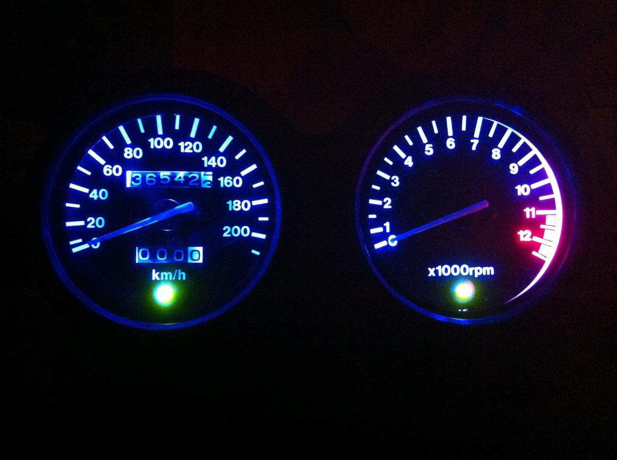

meiner Meinung nach müsste die Blinkerkontrollleuchte mehr ins Blickfeld
so wie auf dem Bild
da kann man aber sicher keine LED parallel zum Standardbirnchen anschließen , oder doch ?
Hits:	697
Größe:	94,2 KB
Alt 15.08.2013, 21:30:26   #24
so wie auf dem Bild
Ich hoffe, ich habe verstanden, was du meinst: ja kann man; die LED leuchtet dann aber nur bei einer Richtung, da eine LED ja nur in eine Richtung Durchgang hat und das Lämpchen (brennendes Obst gibt es nicht ) immer. Es kann aber sein, dass die LED gar nicht leuchtet, weil der Spannungsabfall über das Lämpchen nicht ausreicht (müsste ich mal ausprobiern, ist ja aber eh sinnlos, weil es nichts bringt).
