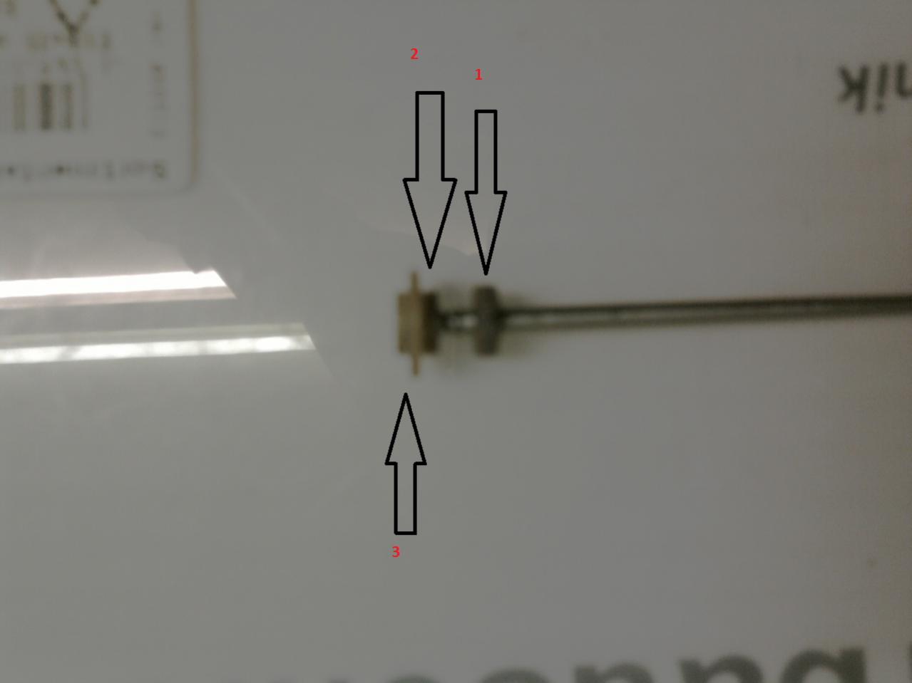

Hey!
Bin grade am entdrosseln meiner '98er.
Frage mich aber gerade, ob die "weiße Scheibe" (1) bis zum Clip (2) runtergeschoben werden muss oder so, wie es auf dem Bild zu sehen ist, bleiben muss?
(1) = "weiße Scheibe"
(2) = Clip
(3) = Federteller
Kann mir das zufällig jemand sagen?
Hits:	1480
Größe:	37,4 KB

Die 1 hat doch Spiel auf der Nadel, ich versteh gerad nicht was du mit "bis zum Clip runterschieben" meinst.
Die 1 fällt meist eh in den Gasschieber wenn man die Nadel einsetzen will. Kommt also als erstes.
Den Nadelclip in die Richtige Kerbe hängen, dann in den Gasschieber einsetzen.
Oben drauf kommt dann der Federteller. Darauf achten das der richtig sitzt.
In den FAQs steht auch ein Beitrag darüber....
Alt 19.02.2013, 23:31:04   #3
Bei mir hängt die 1 aber auch in (einer Art) Kerbe. Sitzt ziemlich straff und die verrutscht bei mir nicht. Weder in die Richtung Spitze bzw. Clip noch in die andere Richtung.
Clip ist in der Mitte einge"hangen".
Federteller ist auch "drauf" gelegt.
In den FAQs habe ich nachgeschaut.
Aber da steht auch nur, dass die "weiße Scheibe" ziemlich straff sitzt.
Also deine Meinung: 1 ist locker?

Hmmm ja bei mir ist die zumindest so locker das sie nicht allein auf der Nadel bleibt, großartig Spiel hat sie aber auch nicht... Hatte ich heut noch in der Hand.
Bei meiner ersten Gs war's genauso. Beides BJ 92. evtl mal Änderung im BJ.
Die 1 muss jedenfalls ganz an den Clip ran das es ja sonst die Stellung der Nadeldüse beeinflussen würde.
Alt 20.02.2013, 00:04:57   #5
Ja, hätte ich auch jetzt gemeint.
Ok, danke für die Hilfe

Da macht mich jetzt etwas stutzig.. Muss der Kunstoffring wirklich stramm sitzen, wie in der FAQ beschrieben?
Wenn ja werd ich die bei mir wohl mal ersetzten.
Alt 20.02.2013, 00:15:38   #7
Also ich kann dir nur sagen, dass ich in leicht draufschieben kann (nicht von der Spitze her) und dann bis zur Schrift (kurz vor der ersten Kerbe) ihn mühelos schieben kann.
Danach muss man schon etwas kräftiger dranziehen bzw. schieben, um ihn wegzubekommen.
Edit: In den FAQs steht folgendes:
Kunststoffring -> der sehr stramm sitzende Kunststoffring sollte nicht zu sehr verschlissen sein, er ist quasi der Sitz zwischen der ganzen Nadel und dem Schieber. Ist dieser Ring im Laufe der Zeit abgenutzt, muss er getauscht werden, weil mit abnehmender Stärke dieses Ringes sich die ganze Einstellung zwischen der Nadel und der Hauptdüse ändert.
