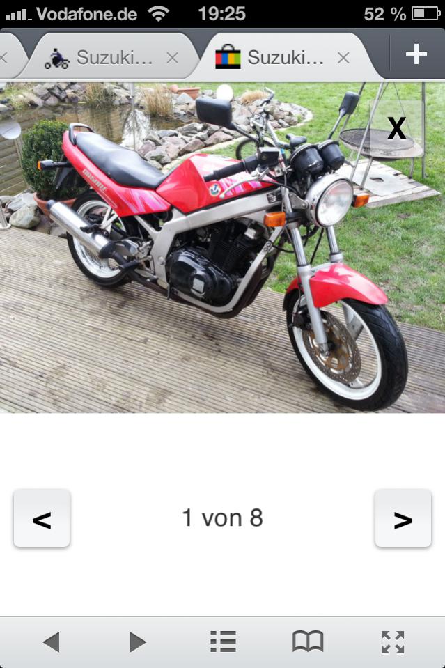

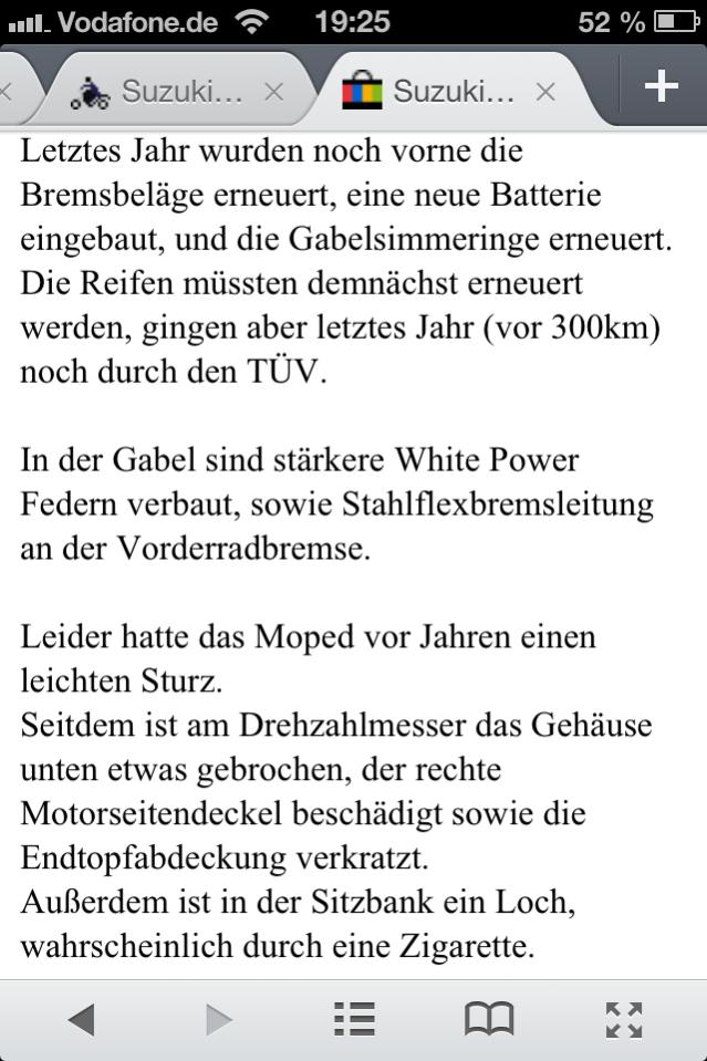

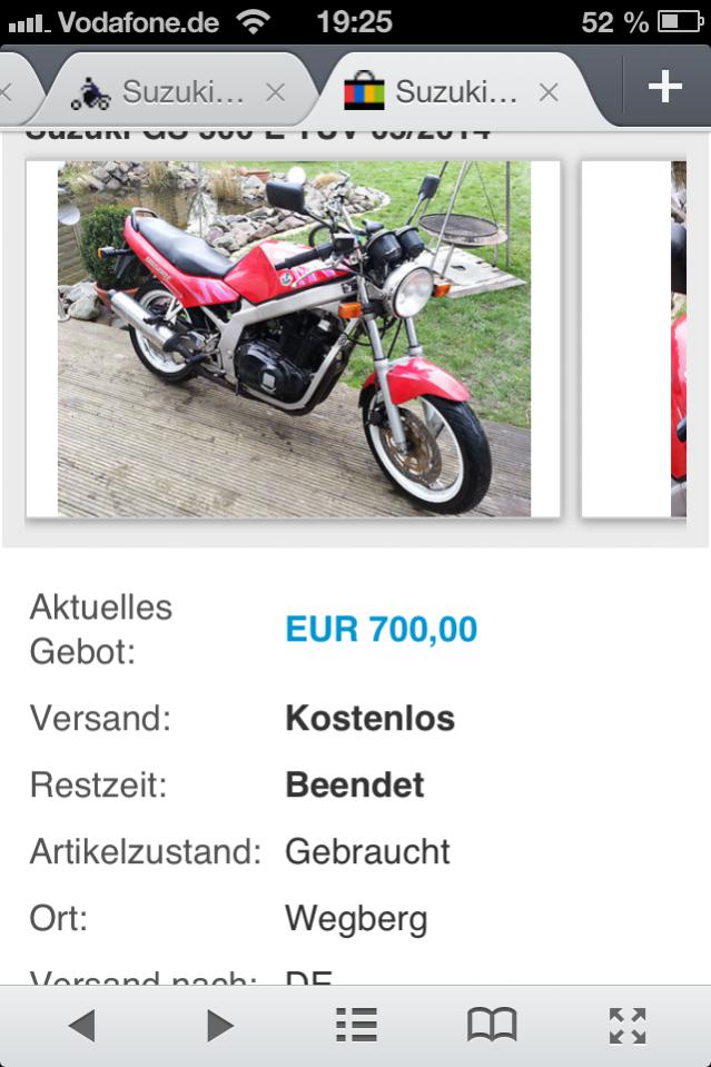

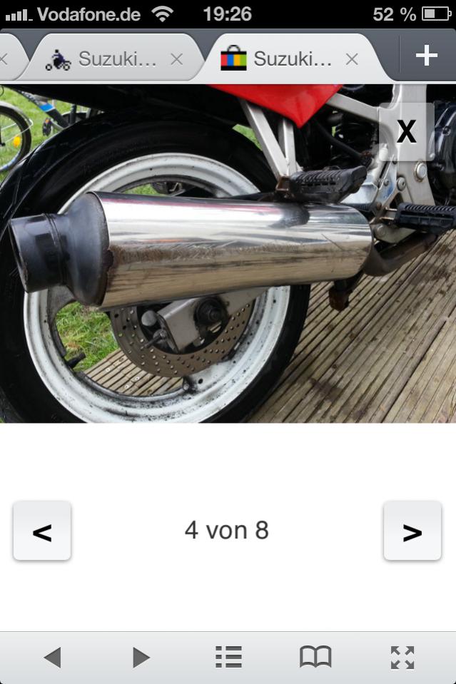

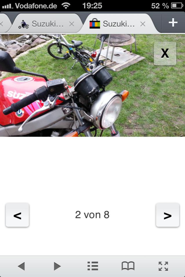

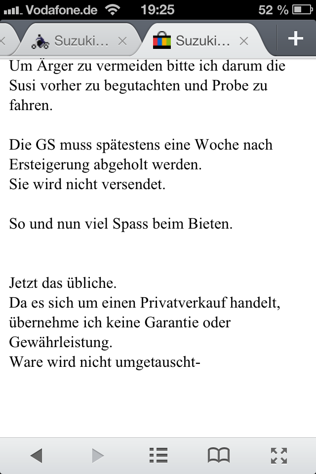

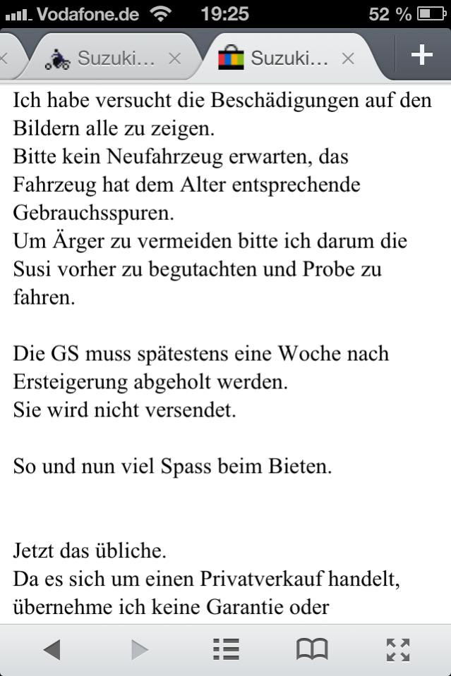

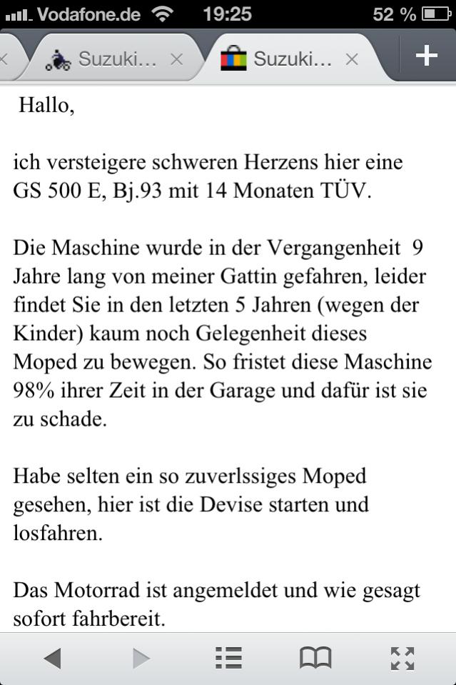

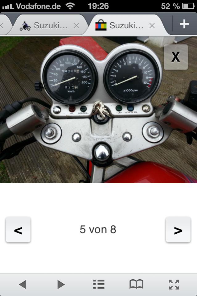

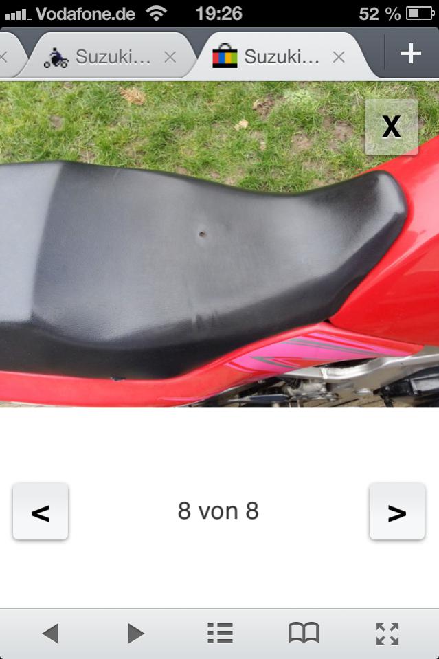

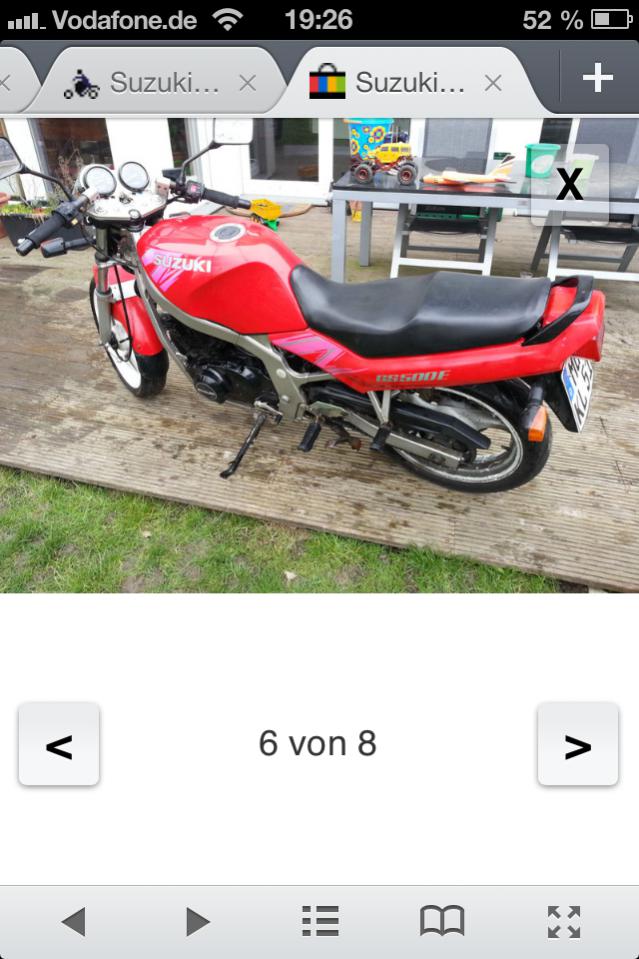

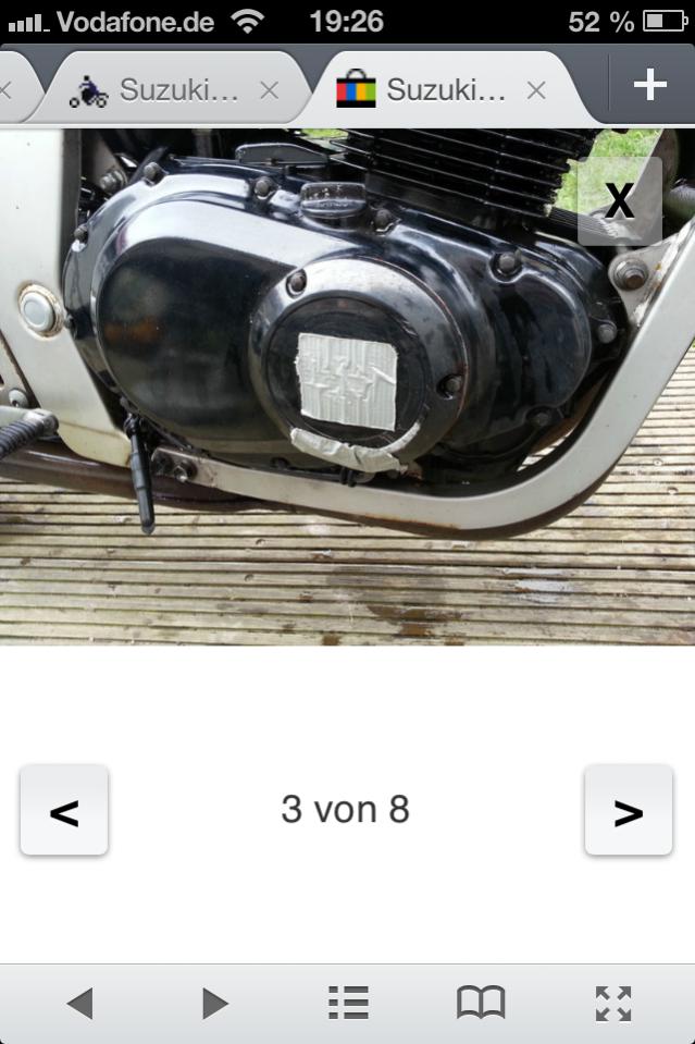

Hey nen Kumpel von meinem Vater verkauft ne gs. Ih finde viel zu teuer für die Schäden und das alter. Was meint ihr? Artikelnummer bei eBay war : 200902692052
Angebot ist zwar beendet aber man kann noch rein gucken. Gekauft hat glaub ich keiner.
Ich hab mit dem iphone mal paar bildschirmfotos gemacht falls der artikel dann nicht mehr zu sehen ist.
Meiner meinung nach viel zu teuer bei den Schäden und dem Alter...Vor allem stand sie ziemlich lange...

Alt 10.03.2013, 20:01:45   #11
n0k
Registriert seit: 07.03.2013
Beiträge: 5
Meint ihr das oben gepostetet Modell ist auch bj. 98 ???
