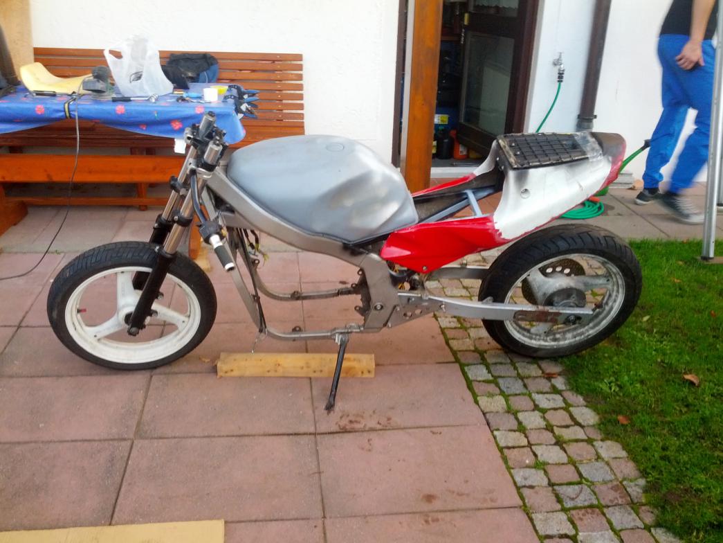

Nach über einem Jahr des Teile- und Ideensammeln bin ich jetzt soweit, dass das Gröbste zusammengesteckt werden konnte:
Gabel und Bremse: GSX600F
Federbein: GSX-R 750 K6
Heck: Viel zu lang
Verkleidung: Gimbel RGV
Tank: GS500F, Popup-Deckel, mit Entlüftung, ohne Ablauf... ARGHH!
Motor: Irgendwann mal mehr Leistung, Ölkühler

Danke Tweety und Goose!

Sauberer Ansatz würd ich sagen
Alt 16.06.2013, 11:29:50   #3
Das Heck finde ich nicht zu lang...aber die Schwinge ^^
Alt 16.06.2013, 11:31:41   #4
Ich finds geil, gerade wegen der schwinge, sonst ist das Heck wieder zu lang und zu breit..

Ich finde es auch cool!
Jetzt spiel ich mit dem Gedanken meine doch in die schwarze GS zu machen...
Alt 16.06.2013, 16:35:15   #6
Lang, ok...aber die wirkt so spirrelig dünn...

Das wirkt sicher später voller, sodass man wenig von der Schwinge sehen wird. Noch fehlen fast alle Anbauteile.

Interessant, bin gespannt wie es weiter geht!
Alt 17.06.2013, 08:29:05   #9
Beiträge: 7.410
guter Ansatz, nur leider viel zu hoch!
Alt 17.06.2013, 08:31:03   #10
Wird interessant. Optik ist ja Geschmackssache....ich find das lange Heck geil!
Wie gut federt eigentlich das Holz?

Sieht doch im Entwurf schon sehr gut aus finde ich.
Allerdings würde ich an Deiner Stelle auch noch über ein breiteres Hinterrad nachdenken. Die olle Asphalttrennscheibe wirkt nicht....

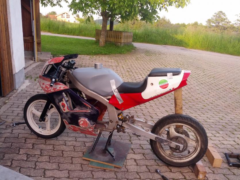

Btw, wenn man sich draufsetzt geht das Heck ein gutes Stück tiefer, der Hebel ist enorm -> Die Kette bekommt viel Spiel in Verbindung mit ner Spannrolle.

Wenn die Kiste so tief absinkt, ist das Federbein das Falsche.
Du kannst zwar die Kette irgendwie straff halten, aber die für die Geometrie zu weiche Feder wird wenig Spaß bereiten. Du willst ja nicht nur auf zugeknallter Dämpfung reiten...

Ich weiß nicht wie viel genau das Heck absinkt, aber es ist ein gutes Stück. Die Vorspannung ist auch noch auf niedrigster Stufe, das war mit der Originalschwinge fast schon zu straff. Und du musst auch den riesen Hebel der Schwinge bedenken, das sind 1 1/2 GS-Schwingen aneinander.
Edit:Hebel im Zusammenhang damit, dass sich das Hinterrad viel weiter auf und ab bewegt, während das Federbein immer um die gleiche Strecke zusammengedrückt wird.
Und falls es wirklich nicht zufriedenstellend gehen sollte, kann ichs ja immer noch wechseln.
Alt 17.06.2013, 22:17:38   #20
Kannst ja mal checken, ob du zB den Negativfederweg (so wie der Umbau jetzt dasteht) vernünftig eingestellt bekommst.
Sag ich doch, mach mal Tiefer das Ganze und dann klappt das mit der Kette und dem Hebelweg und der Negativfederung.
Alt 18.06.2013, 07:17:23   #23
Ist doch logisch, wenn du tiefer kommst, dann bringst du das Federbein wieder in seinen Arbeitsbereich.
Übrigens kannst du das GSXR Bein eh so nicht fahren, die Feder ist viel zu stram für die GS.

Okay, ich werde dran denken wenn der Zeitpunkt gekommen ist. Das wird sein, nachdem mir mindestens ein Tüver im näheren Umkreis seinen Segen für die Schwinge gibt und das Heck dran ist.

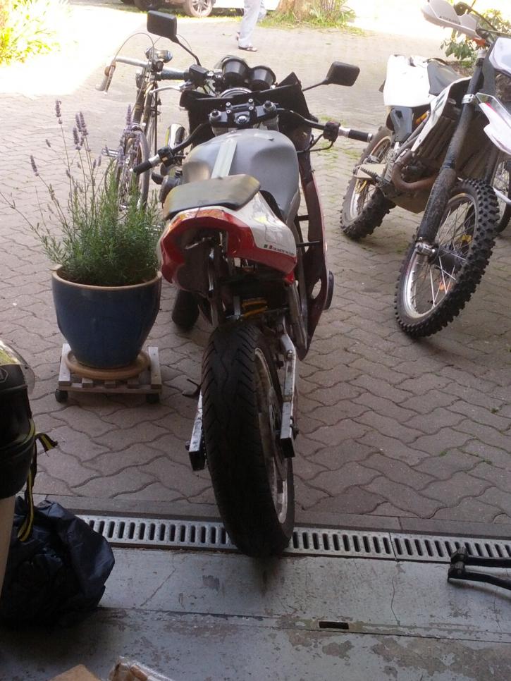

Es ging einen Mini-Schritt weiter, sie ist jetzt hinten tiefer und das Heck ist 4cm schmäler(die Sitzbrötchen noch nicht).

Alt 17.07.2013, 10:59:11   #26
Beiträge: 7.410
Serfvus,
geile Scheisse, aber so muss das sein. RESPECT.
jetzt vorne noch die Gabelholme kürzen und hinten ein Airride rein und dann ne knallbuntgrelle Lackung drauf und fertig.
PS: lass das 3,5er Rad hinten drin, das kommt so geil.
Alt 17.07.2013, 11:35:02   #27
Captain
Registriert seit: 20.06.2013
Beiträge: 17
Der Lavendel wirkt sehr hübsch in Verbindung mit dem Tank
Schwinge kommt scharf, Heck issn bissl zu klobig für meinen Geschmack, aber das Konzept ist meer als geil.
Das wird heiß!!!

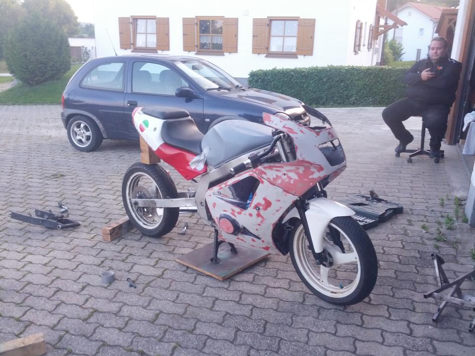

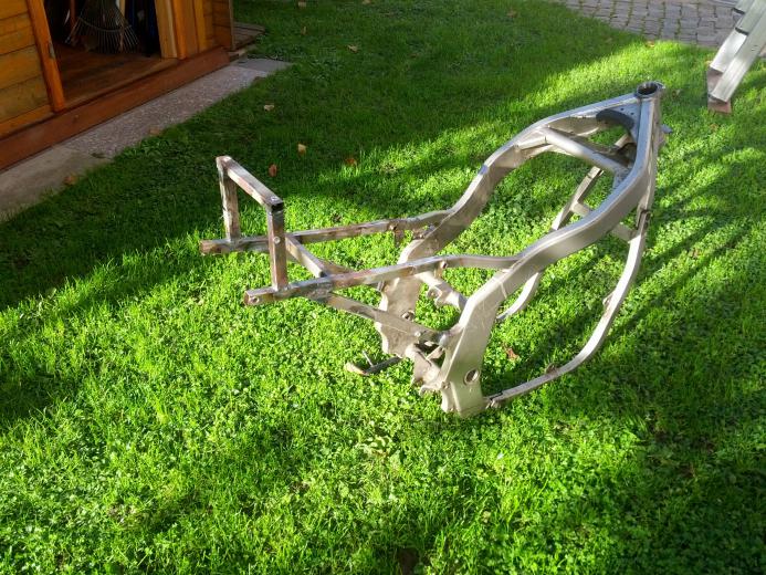

Juhu, der Heckrahmen ist dran
Danke an Sonja und Chris, die mich 3 Tage lang als Dauergast hatten

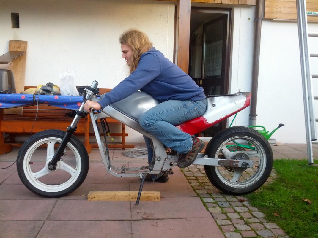

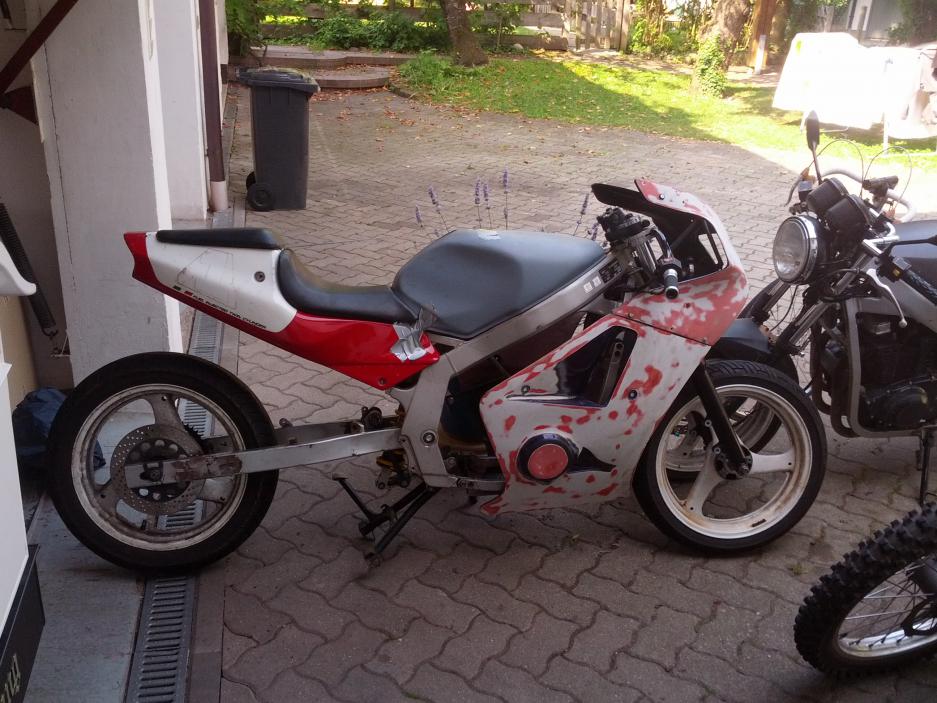

So, hab den Rahmen jetzt mal abgeholt, alles zusammengesteckt und probegesessen. Hatte selten so ein bequemes Mopped unterm Arsch, der Lenker is einfach perfekt

Alt 19.10.2013, 19:07:56   #47
Also wenn der Lederkombi noch drückt, könnte es eng werden mit der Durchblutung im Bein.
Gab´s eigentlich schon einmal eine Bein-Venen-Thrombose während des Motorradfahrens?
Da kommt doch bestimmt noch ein Sitzpolster drauf, oder?
Alt 19.10.2013, 19:21:58   #48
irgendwer92
Registriert seit: 28.09.2010
Ort: Eichstätt
Beiträge: 479
Oh verdammt, an die Motorradhose hab ich ja noch garnich gedacht oO !
Gut dass ich eh am abnehmen bin!
Es fehlt übrigens die komplette Sitzbank, da kommen noch 3cm drauf, die ist noch nicht fertig geschweißt.
Beim Sozius wirds übrigens nur ein GFK-Cover.
Aufs (SV650-)Hinterrad kommen übrigens noch Scheiben, der Lack kommt doch anders und die Gabel werd ich wohl noch kürzen. Aber alles in den Semesterferien, bis dahin komm ich zu selten heim.
Geändert von irgendwer92 (19.10.2013 um 19:38:56 Uhr)
