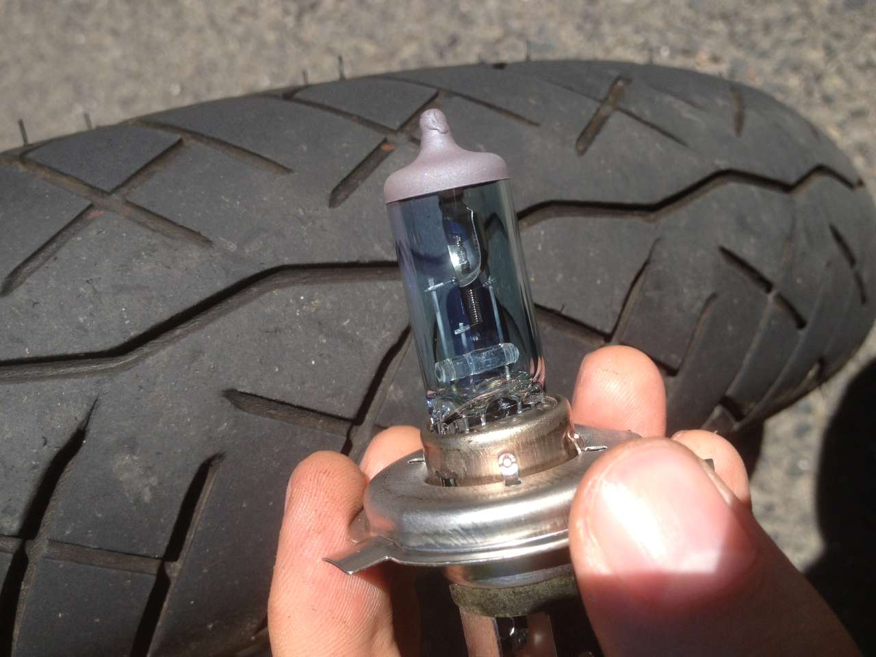

Problem gelöst: Lampe ersetzt. Tatsächlich war der Leuchtwendel für das Abblendlicht nicht mehr konsistent.
Leider war / ist A-T-U der einzige Anbieter solcher Waren in meiner Umgebung. Aber die neue Phillips BlueVision Xenon Effect wird erst mal bis zum Winter reichen ... hoffe ich!
Für Interessierte habe ich mal ein Foto von der defekten Lampe gemacht und angehängt. Wo entsorgt man eigentlich so eine Lampe? Im Hausmüll denke ich nicht ...

Doch, Hausmüll ist schon richtig. Ist ja nix dran außer ein wenig Messing, Glas und Wolfram. Energiesparlampen müssten zur fachgerechten Entsorgung, aber bis die mal jemand in der GS als Leuchtmittel einsetzt...

Zu den anderen Glühlampen, also nicht in den Hausmüll. Dann bst du ein braver und vorbildlicher Mülltrenner und darfst dich deiner heutigen guten Tat erfreuen
edit: vorschnell geschossen, Knotenfrosch hat Recht. Ist Hausmüll.
