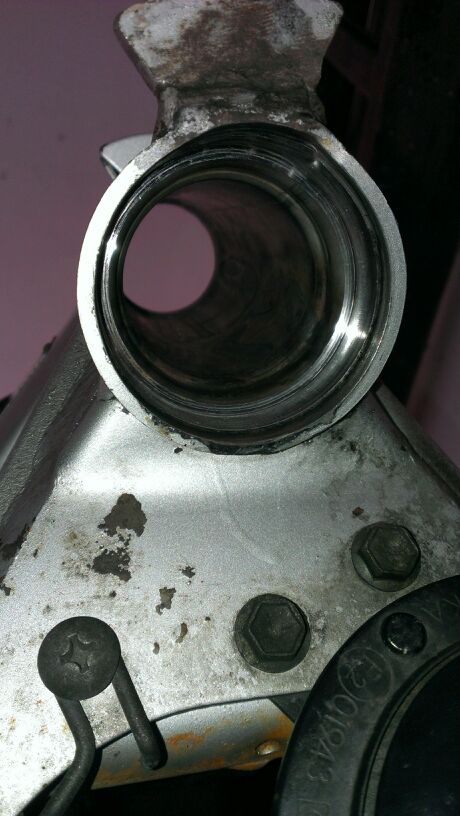

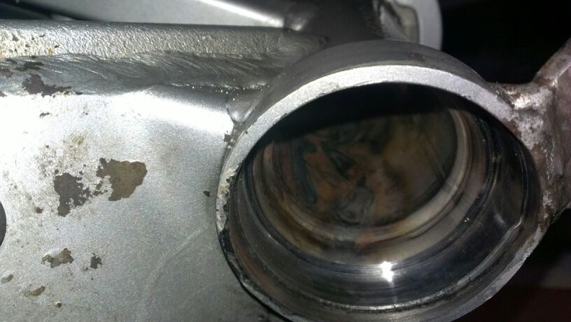

hatte vor einiger Zeit einen Auffahr-Unfall mit meiner Suzuki so das die gesamte Gabel verbogen war. Bin nicht gleich vom schlimmsten ausgegangen undso hab ich sie auch mal aus Interesse zerlegt leider musste ich feststellen das es mir beim Auffahren den Anschlag dermasen gestaucht hat das es mir den Lagersitz in die "länge" gezogen hat. Jetzt wäre meine frage hat jemand von euch schonmal erfahrungen damit gemacht hat? Habe mal die Lagerschale rausgeschlagen und eine neue reingemacht die alte war nicht beschädigt oder verozogen die war auch Bombenfest drinnen. Die schlimmste sorge die ich habe ist das ich den Rahmen komplett wegschmeißen kann oder das mir beim fahren irgendwann mal die Gabel "entgegenkommt" durch Materialermüdung des Steuerkopfes...

Für mich sieht das so aus als ob da schon mal einer dran rum geschweißt hätte, die untere Schweißnaht geht normalerweise nicht bis auf die Rohrkante.
Abgesehen davon mach die alte Lagerschale wieder rein, mach den Rahmen da etwas warm, und klopf die Aufnahme wieder in Form.
Alt 26.08.2013, 09:13:57   #3
sieht wirklich aus wie Lenkanschlag wieder angeschweißt ( aber schlecht ) , dann festgestellt das Lager fasst nimmer weil man scheiße geschweißt hat, und dann mit einem Dremel (wieder schlecht ) den Lagersitz erweitert damit die Lagerschale wieder platz hat.
Alt 26.08.2013, 10:14:23   #4
Beiträge: 8.822
Zwar sehr teuer aber Emil Schwarz bietet soweit ich weiß Lager mit Untermaßschalen an. Die werden mit ner speziellen Methode eingeklebt. Vlt ist das ne Alternative zu dem verhunzten Lagersitz.

Es ist hald so ich bekommen morgen eine neue Gabel wenn das Lenkverhalten noch gut ist bin ich zufrieden, wenn nicht muss ich mir was anderes einfallen wie diese Untermaßschale bzw. Verkaufen. Es geht darum ob es zu riskant ist mit diesem Rahmen weiterzufahren, nicht das aufeinmal irgendetwas nachgibt z.B. der Steuerkopf reist oder die Lagerschale locker wird oder sonstige Materialermüdung.

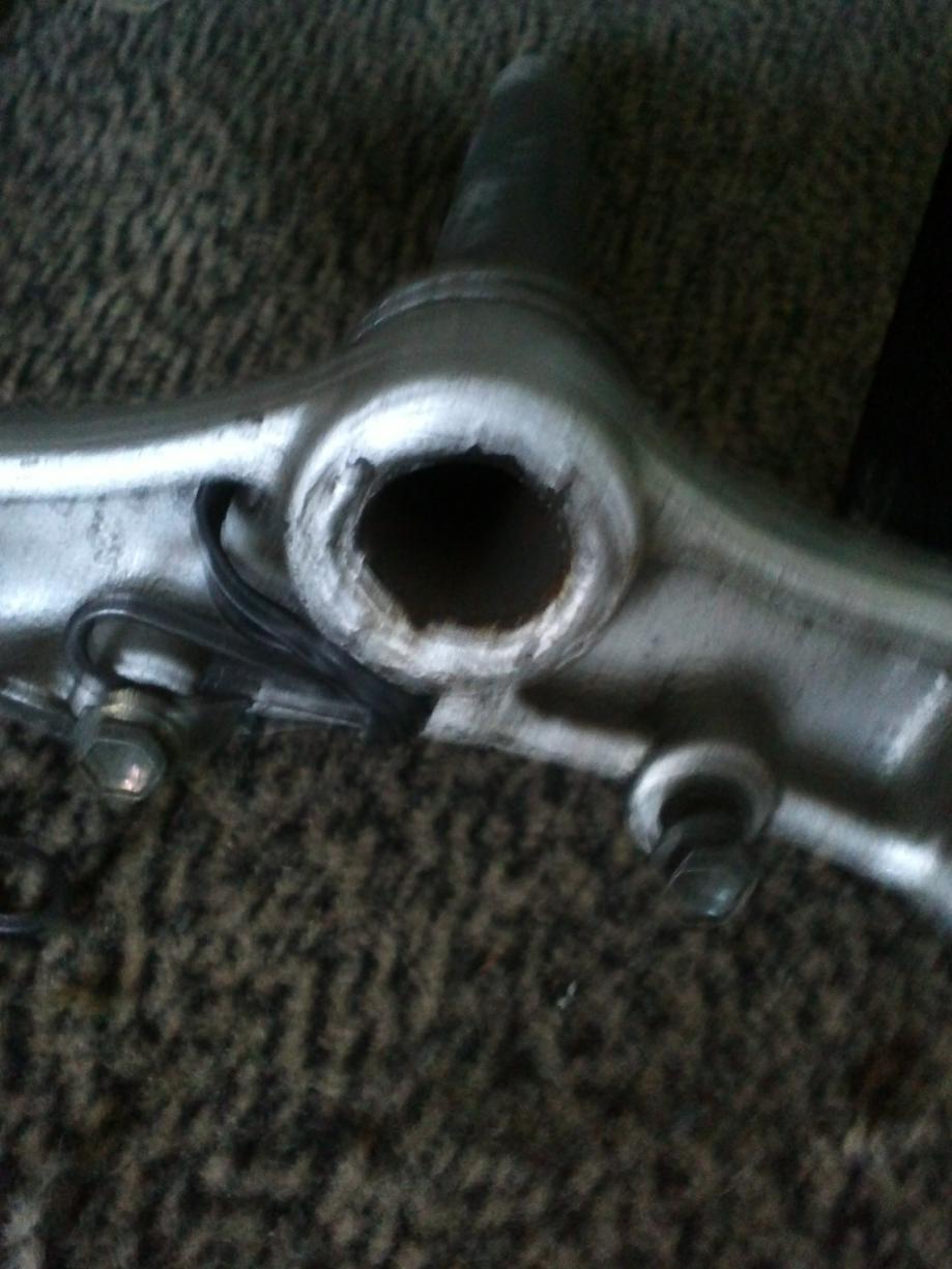

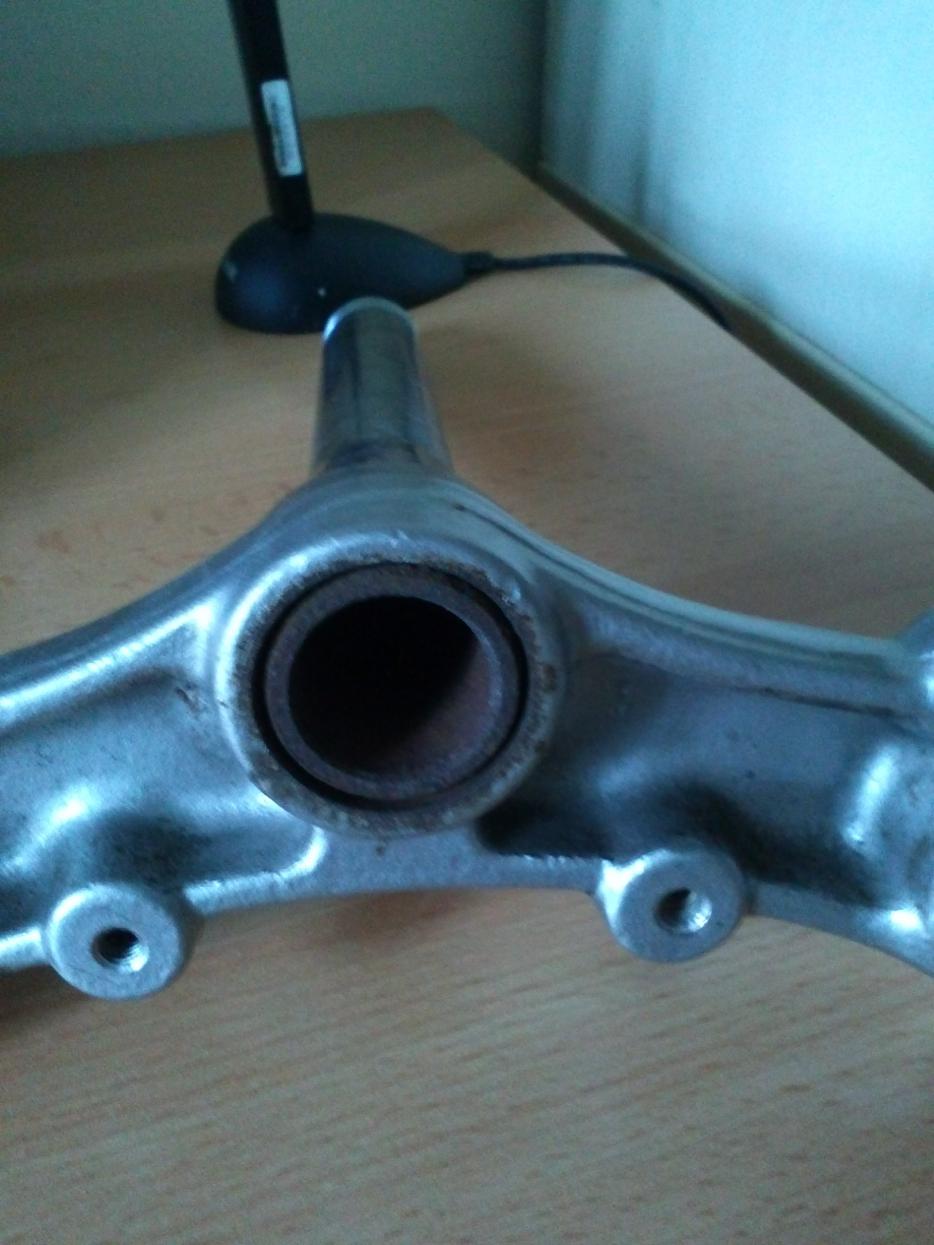

Servus, habe heute meine Gabel bekommen aber ich musste feststellen das die Gabelbrücken verschieden sind die eine ist untenrum geschweißt und die eine nicht ? Gibt es da nur einen unterschied von den Baujahren her oder wurde da gepfuscht ?

Nein alles OK! Es gibt eine geschweisste und eine gepresste Version.
