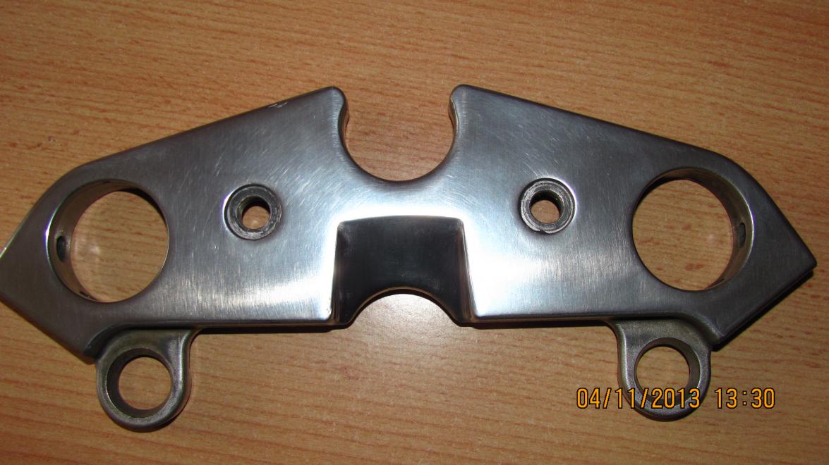

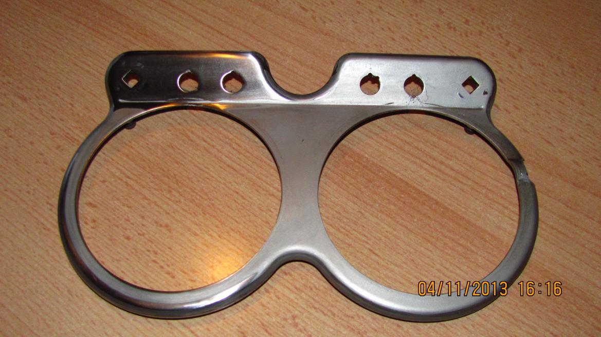

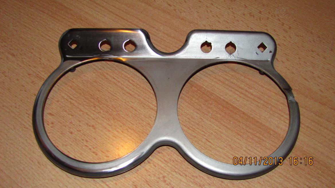

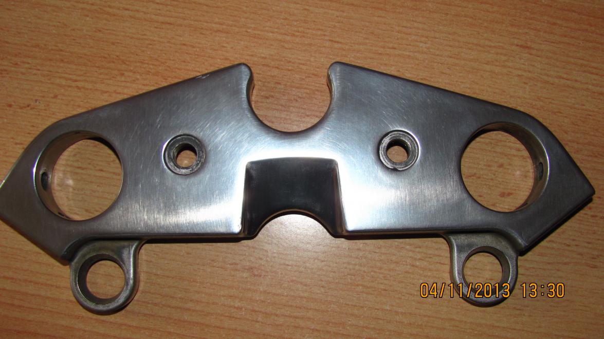

Standard Heute mal angefangen zu polieren.
Hi.
Habe heute mal die GS angefangen auseinander zu nehmen und zu polieren.
Morgen gehts weiter.

Öhm, die Gabelbrücke ok, aber die Tachobrille ist aus Stahl, da wirst du nicht lange Freude dran haben. Oder was hast du in Punkto Konservierung geplant?
Und dann beim nachpolieren der GB viel Spaß

kommt Klarlack drauf.Rest wird sich alles ergeben.
Ich Poliere gern was.

Dann ists ja gut
Ich bezweifel allerdings, dass der Klarlack richtig hält bzw durch die Vibrationen nicht abgerieben wird.

Willste da nochmal feiner drübergehen, oder reicht dir der gebürstetes-Alu-Look?
Denk dran, auch die Riser zu polieren

Schon mal drüber nachgedacht das sowas blenden könnte?
Alt 04.11.2013, 21:41:52   #7
Hehe, dein Ernst?
Dafür muss die Sonne schon sehr fokussiert in einem sehr präzisen Winkel scheinen UND man muss auch noch den Kopf senken um das zu sehen...da wird man eher von den Instrumentengläsern oder gar den wirklich spiegligen Rückspiegeln geblendet
(und von Spiegelglanz sind seine Teile ja noch weeeit weg)

Meine Gabelbrücke habe ich auf Hochglanz poliert, die blendet beim Fahren nicht. Beim Deckel vom Bremsflüssigkeitsbehälter ist der Winkel zum Kopf des Fahrers anders, da kann ich mir das durchaus vorstellen.
Zur Tachobrille: Jeder Lack braucht einen Haftgrund, damit er hält. Hochglanzpolierte Teile bieten da keinen Halt und der Lack wird von den Kanten her anfangen abzublättern. Da kriecht dann Feuchtigkeit drunter und der Stahl fängt an zu rosten.

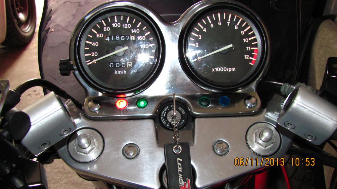

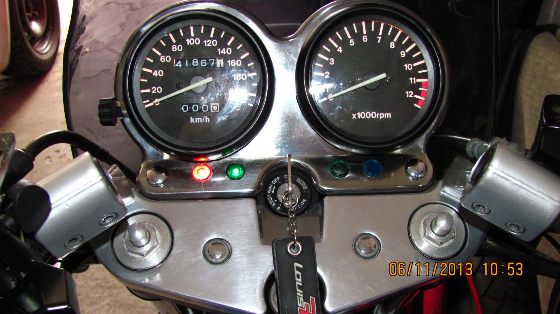

Mal wieder ein Foto.

Und mit welchem Lack haste das nun überzogen?
Alt 18.11.2013, 16:40:05   #18
Hetti.500 GS
2 Komponenten Klarlack.
Habe ich bis jetzt immer gute Erfahrungen damit gemacht.

und das hält? ich bin gespannt!

Werden wir sehen was die Zeit bringt.

Naja, vielleicht haste Glück, da ja noch jede Menge klene Riefen auf der Oberfläche hast.
Selbst Zarponlack hält nicht auf Hochglanzpolierten teilen!
Alt 18.11.2013, 16:48:55   #22
Hetti.500 GS
Wenns nicht hält,wirds wieder Silber.

Hmm finde Du hättest Dir mehr Zeit lassen sollen, wegen der Riefen...bin da aber auch verwöhnt...hab jeden Tag polierte Knie und Hüftköpfe aufm Tisch auf der Arbeit....das nenn ich poliert
