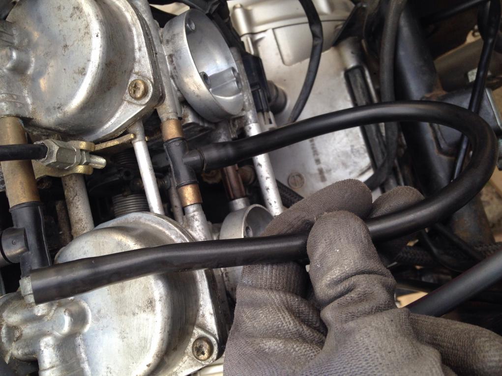

Hey, kann mir bitte jemand sagen wo dieser Schlauch hinführt?. Oder ist dieser anschlusslos? Gibt es eigt. eine Übersicht über alle Leitungen, Zuführungen, Schläuche und etc.?
Vielen Dank

Das ist für Druckausgleich/Überlauf der Vergaser...der führt über der Airbox ins Leere (Zwischen Luftfilterkasten und Batteriekasten).
In den FAQ findest du die tollsten Sachen:
http://forum.gs-500.de/showthread.php?t=16743
Da lohnt sich immer ein gründlicher Blick (am besten vorher ).

Wieso hast du Deckel aus Metall?
Alt 09.07.2014, 16:10:21   #5
Ist kein GS-Vergaser.
Steht dazu irgendwas in den Papieren?
Sonst fährst du ohne Betriebserlaubnis spazieren...
Überhaupt komisch...silberner Motor und schwarzer Rahmen...nicht original...
Füll mal ein Profil besser aus und mach ein paar Bilder von der Maschine...wer weiß, was da noch im Argen ist...
Alt 10.07.2014, 08:43:17   #6
Vll. ist es ja auch keine GM51 sondern eine andere GS.
Alt 13.07.2014, 23:54:29   #7
rave
Registriert seit: 25.03.2012
Beiträge: 32
Es ist eine GS500F bj. 2004. In Spanien gebaut und aus England importiert.
@Thy, welchen Deckel meinst du, und wo ist der nicht aus Metall?
Warum soll es kein GS-Vergaser sein?
Silberner Motor und schwarzer Rahmen ist doch was ganz natürliches... siehe hier oben links auf dem logo...
rave ist offline   Mit Zitat antworten
Alt 14.07.2014, 05:47:17   #8
Na die Vergaser Deckel...
Alt 14.07.2014, 09:10:59   #9
Würdest du dein Profil mal ausfüllen, gäbe es nicht so viel Rätselraterei...
Ist auch bei Problemen hilfreich, da es dort viele Unterschiede gibt.
die Vergaser ab 2004 sehen durch den Sekundärluftspökes anders aus.
Ist ne Weile her, dass ich an so´nem Vergaser war, daher kann ich mich nicht an Metalldeckel erinnern.
http://www.alpha-sports.com/spst/2004%20GS500F/08.gif
