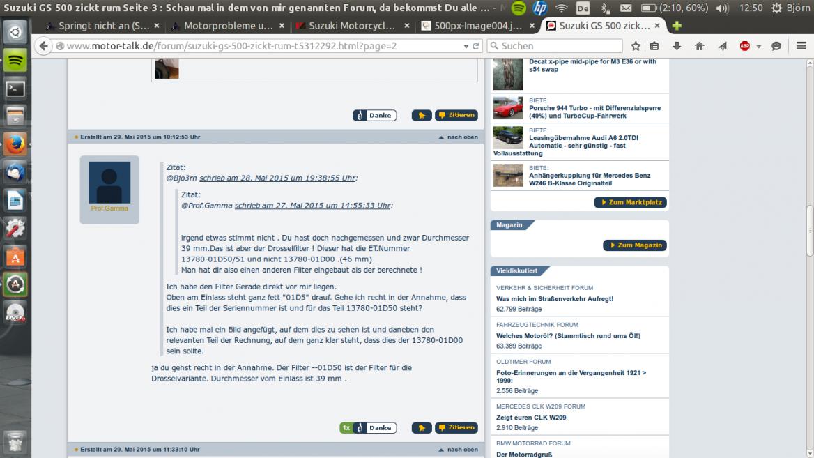

Wenn ich Prof.Gamma von Motortalk nicht falsch verstanden habe, ist der 01D50 der Drosselfilter, was ja auch mit dem kleineren Durchmesser (39mm) durchaus sinn ergeben würde. Habe ja jetzt einen eingebaut, der 48mm Druchmesser hat...
War das jetzt doch falsch?

Bjo3rn ist offline   Mit Zitat antworten

Hab´ ich ja gesagt !

Hmm verdammt :/
ich hatte das so verstanden, dass der 01D50 für geringere Leistung gedacht ist und ich 48mm Durchmesser benötige...
