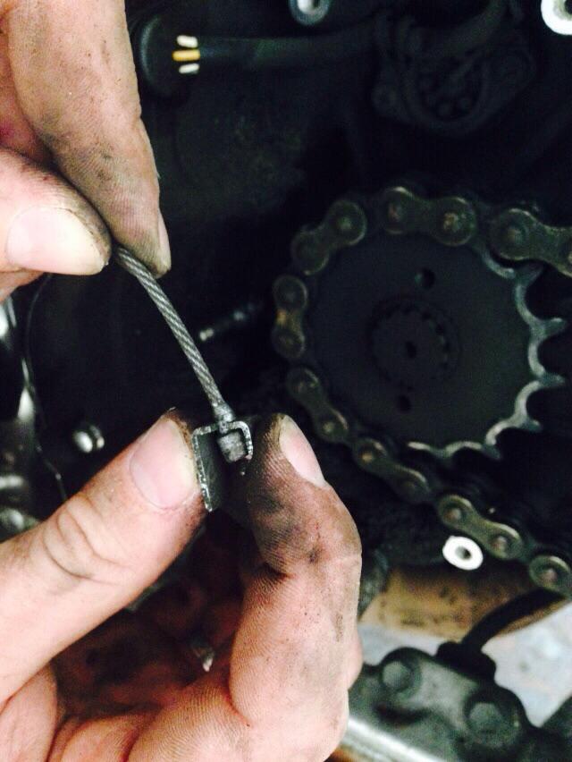

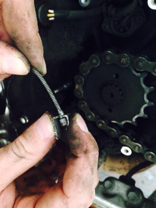

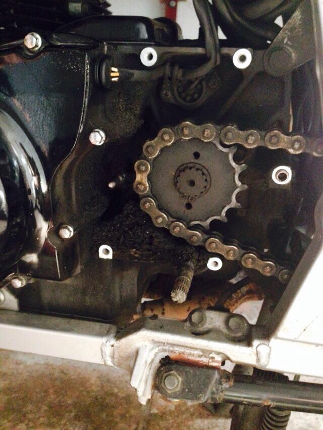

servus leute,
kleines problem: mein kupplungszug hatte wärend der fahrt auf einmal keinen druck mehr, als wenn er gerissen wäre
hab ihn ausgebaut und gerissen war er nicht.

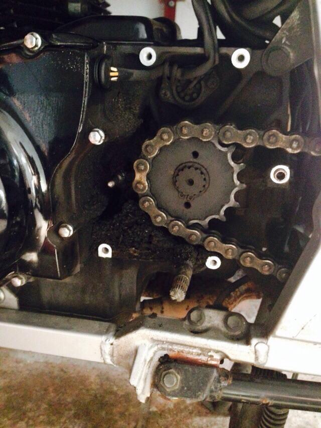

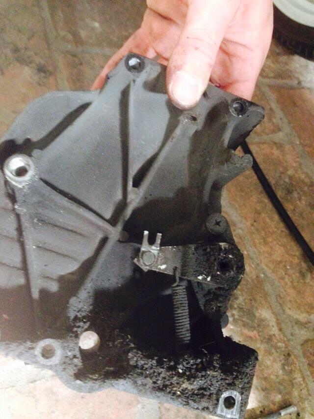

unten jedoch, wo der zug ins motorgehäuse geht (motordeckel hab ich abgeschraubt wie auf den fotos zu sehen) hing der zug völlig frei.
auf den bilder sieht man auch an so einem kleinen teilchen silbernes metall, als wenn da was abgebrochen wäre.
kann mir jemand helfen was genau das problem ist und/oder wie man es behebt?
Lieben Gruß
Set_Up

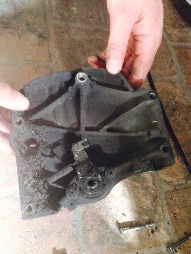

Hallo Set_Up.
Das, was du da in der Hand hältst, müsste von dem Hebel mit der Feder in Bild 3 abgebrochen sein, wenn mich nicht alles täuscht.
Da wo es jetzt aussieht, als ob eine u-förmige Lasche festgenietet ist.
Sorry, leider weiß ich die Fachbegriffe nicht und eine gute Idee, wie das schnell zu beheben ist, habe ich leider auch nicht.
Mir fällt da nur Anfrage im Forum oder beim Freundlichen nach einem Ersatz ein...

Jepp da wird ein Neuteil fällig , wird dann komplett mit der Schnecke gewechselt.

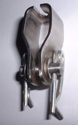

Das habe ich mir selbst gebaut: stabiles Blech mit entspr. Aussparungen versehen, entspr. gebogen und mit ner schwarzen Inbusschraube (M5 ???) angeschraubt (natürlich ist in dem Bereich, wo es sich bewegt kein Gewinde der Schraube)

Ein nicht unbekanntes Leiden bei einigne Suzis (vor allem bei der VX800). Abhilfe schafft das kleine selbst gebastelte Teil hier:

Ja gut, du Profi, deins sieht schöner aus.
Aber meines hält nun schon 8 Tkm und hat fast nichts gekostet
Allerdings muss man bissel Möglichkeiten zum Werkeln haben.
Alt 10.09.2015, 21:57:19   #8
Das habe nicht ich erfunden - ist jemand aus dem VX-Forum (hatte gerade nur das Bild). Meins schaut aber sehr ähnlich aus (für die VX) - statt der Splintwelle eine Inbusschraube mit selbstsichernder Mutter - die tuts auch.........
Alt 10.09.2015, 22:05:35   #9
... statt der Splintwelle eine Inbusschraube mit selbstsichernder Mutter - die tuts auch.........
na gut, bei mir ist es ne Kontermutter geworden
Klugscheißmodus an - das ist ne Achse, eine Welle ist zum Mitdrehen gemacht -Klugscheißmodus aus

Schön wäre das, leider gibts den Blechbügel nicht einzeln sondern nur zusammen mit der kompletten Schnecke.
Das ist bei einigen Teilen bei Suzuki so, für die Benzinhähne gibts auch keine Ersatzteile.
Man kann das Blechding aber auch selber machen. Es erfordert das richtige Material und etwas handwerkliches Geschick.
Mein Versuch hat leider nicht geklappt, ich hatte viel zu weiches Blech. Die Form hatte ich aber gut getroffen, nur hielt das Ding nicht.
Und tagelang bei Schlosserereien ein geeignetes Stückchen Blech erbetteln wollte ich dann auch nicht. War sowieso Wochenende und Dienstags war das Ersatzteil ja schon da.
Stahlblech 1,2 mm müsste gehen. Dicker würde ich es nicht machen, dann biegt es sich zu schwer oder man muss es warm machen. Das Originalding ist auch nur 1,2 mm dick. Das neue ist 1-2 /10tel stärker.

Soweit ich weis gibts das Teil nicht extra - brauchst alles! Deswegen basteln sich die Meisten auch so einen Ersatz........
