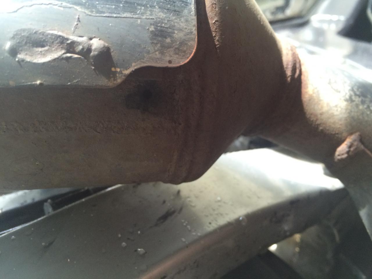

- Auspuff (Original mit Rost) hat ein kleines Loch am Endschalldämpfer (sieht aber eher nach einer Bohrung aus)?

Das Loch am Endschalldämpfer muss das so? Unabhängig der Vibration.
Alt 16.06.2016, 09:25:54   #5
Das Loch an +/- der tiefsten Stelle ist für´s Kondenswasser. Sonst würde der Topf ganz schnell vergammeln.

Nochmal wegen dem Auspuffsloch, da kommen Abgase raus und nicht nur Kondenswasser . Noch ein Bild von dem "Loch".

Ja, da kommen auch Abgase raus.
Alles gut mit deinem Auspuff!

Okay , ich hör jetzt auf dich mit dem Auspuff zu nerven !
