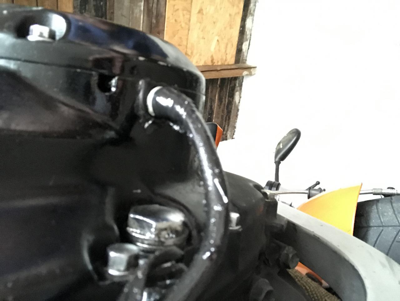

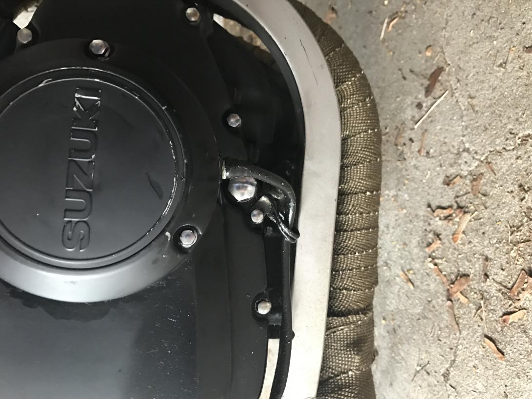

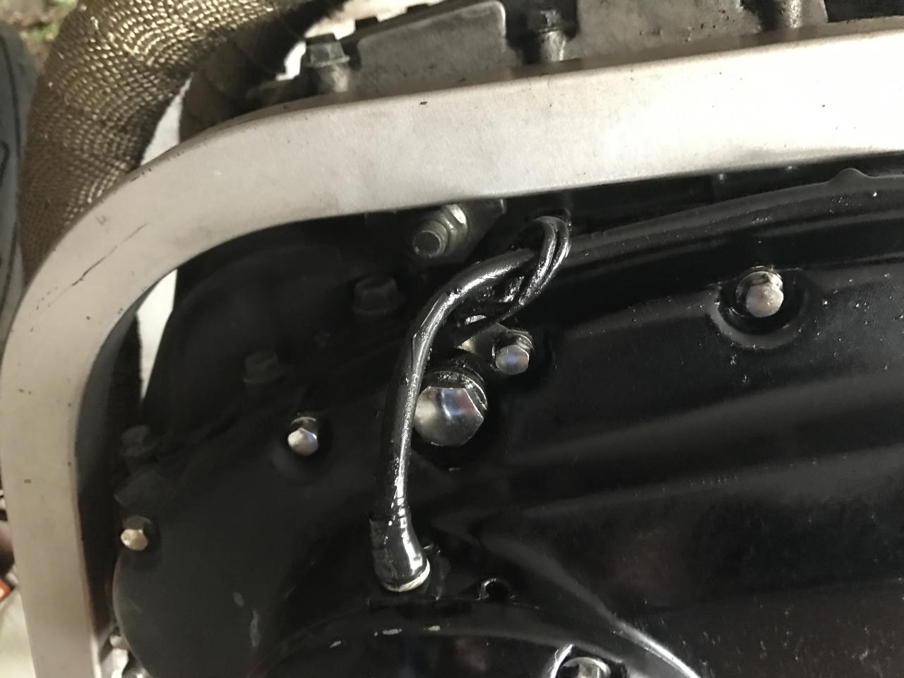

Was mir auch gerade aufgefallen ist, sie verliert Öl an dem Kabel unter dem Motorblock 😳 Kann das was damit zu tun haben? Und ist dieses kleine Loch normal? 🙈Sorry habe echt noch nicht viel Ahnung 🙈

1. Dass der Motor dort Öl verliert, ist nicht normal. Ist wahrscheinlich der Simmerring unter der Zündgeberplatte oder der Öldrucksensor.
http://forum.gs-500.de/showthread.ph...ng+z%FCndgeber
2. Das Loch im Zündgeberdeckel ist normal. Sieht man eigentlich, dass das so aus der Gussform kommt und nicht ausgebrochen oder selbst gebohrt ist. Das ist bei jeder GS so.

Boah, Bilder auf'm Kopp und irgendwie in den Raum gedreht,sind natürlich auch nicht so förderlich beim fröhlichen Ursachenraten
Das Tauschen der Dichtung kannst Du dann gleich mit erledigen, wenn Du die Kupplung kontrollierst. Dafür muß der Gebernocken und der große Deckel der rechten Seite eh ab.
