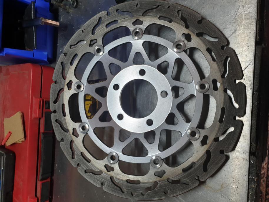

Hab fest gestellt das die Gabel auch undicht ist also wird es wohl doch noch ein wenig dauern bis sie übern TÜV kommt.
Weiß einer von euch zufällig wie dick die Originalen Bremsscheibe vorne und hinten sein müssen?

vorn 4,0 mm, hinten 5,5 mm. Zwischen neu und verschlissen liegen aber auch nur 0,5 mm. Also genau messen (Mikrometerschraube/Bügelmessschraube).

Dann brauche ich wohl auch noch neue Bremsscheiben . Wenn der TÜV das überprüft
Vorne ist sie nur noch 3,5 mm dick und hinten grad mal 4 mm

Beiträge: 3.439
Zitat von solblo Beitrag anzeigen
Was teuer ist, ist die Bremse. Bei meiner war ich auch gewahr das die Bremse vorne neu muss, aber ich hätte nie mit 180 Euro für eine (!) Bremsscheibe gerechnet.
Ein bißchen Preisvergleich im Internetz, und schon gibts die TRW-Scheibe, die zB bei der Tante um die 200€ kostet, gut und gerne 70-80€ günstiger...
Alt 08.05.2020, 11:18:44   #45
Ölwechsel erst, wenn der Motor läuft. Dann ist das Öl warm und die evtl Ablagerungen werden gleich mit raus befördert.
Wie jetzt? Ich denke, Ölwechsel davor, damit das Sprit-Öl-Gemisch durch Öl ersetzt wird?
Sorry, ich wollt auch mal wieder trollen.
Alt 08.05.2020, 11:38:42   #46
So dann eben hier wegen der Scheibe von TRW/Lucas.
Fast neu 69€ incl Versand
Hits:	958
Größe:	94,9 KB
