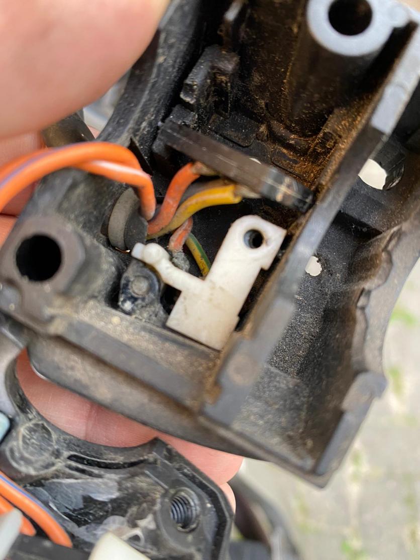

Starterrelais lässt sich sauber überbrücken, damit startet die Kiste sofort.
Hast du ne Ahnung wie ich den Startknopf herausbekomme ohne die Lötstellen abzureißen? Dann könnte ich ihn mir mal näher anschauen.
Ich hab ein Bild angefügt.
Den oberen Schalter habe ich herausbekommen. (Das Licht funktioniert auch.)

Bevor du den Schalter ausbaust, prüf ihn doch erst einmal ob er schaltet.
Such dir die beiden entsprechenden Kabelanschlüsse und prüfe auf Durchgang mit und ohne Betätigung. Wenn er schaltet, baruchst du auch nicht ausbauen.

So habe es nun getestet. Der Schalter schaltet, sobald ich den Drücke und Messe, piepst es. Habe das meiste andere auch durchgemessen. Ich scheine irgendwo einen Kabelbruch zu haben. Wenn ja, von wo sollte ich mich durcharbeiten, habe irgendwie keine Lust alles auseinander zu rupfen .
Licht, Fernlicht Blinker (vorne und hinten), Killschalter und Hupe funktionieren. Nur der Startknopf nicht.
Gibt es vielleicht noch irgendwelche Steckerverbindungen unter dem Tank?
Wie gesagt, das Ding startet wenn man das Anlasserrelais überbrückt.
