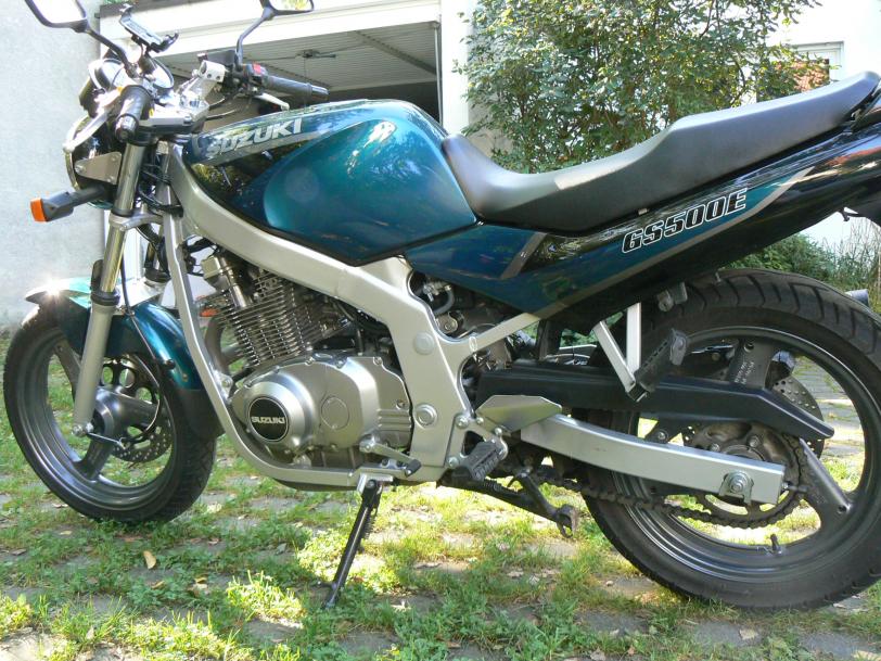

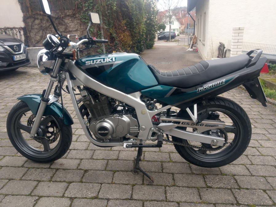

wie in meiner Vorstellung geschrieben, war ich eigentlich auf der Suche nach einer GS aus dem Baujahr 1989.
Diese wollte ich dann, je nach Zustand, wieder in einen vorzeigbaren "Originalzustand" bringen. Eigentlich schwebte mir eine Restauration in einen möglichst perfekten Auslieferungszustand vor.
Leider war meine nun fast 9-monatige Suche wenig erfolgreich. Erstens werden kaum Modelle aus dem Baujahr 1989 angeboten
und Zweitens wenn überhaupt dann hunderte von Kilometern entfernt und oft in einem Zustand in dem man von solch einem Vorhaben lieber Abstand nimmt,
da so etwas leicht zu einem Fass ohne Boden wird.
Meine zweite Idee war, eine GS (egal welches Baujahr) zu kaufen und in eine 1989er umzuwandeln.
Das wäre dann aber eine Mogelpackung geworden und das wollte ich dann doch nicht, eine FAKE-GS.
Die dritte Idee war dann, eine GS (egal welches Baujahr) zu kaufen und zu einem Cafe-Racer umzubauen
Hier hatte ich schon einige vielversprechende Maschinen als Basis angeschaut
und auch schon grundlegende Umbaumaßnahmen mit dem Sachverständigen bei der DEKRA besprochen.

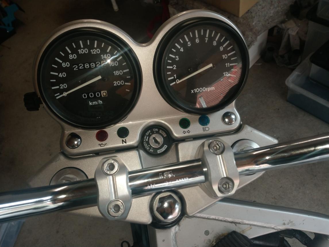

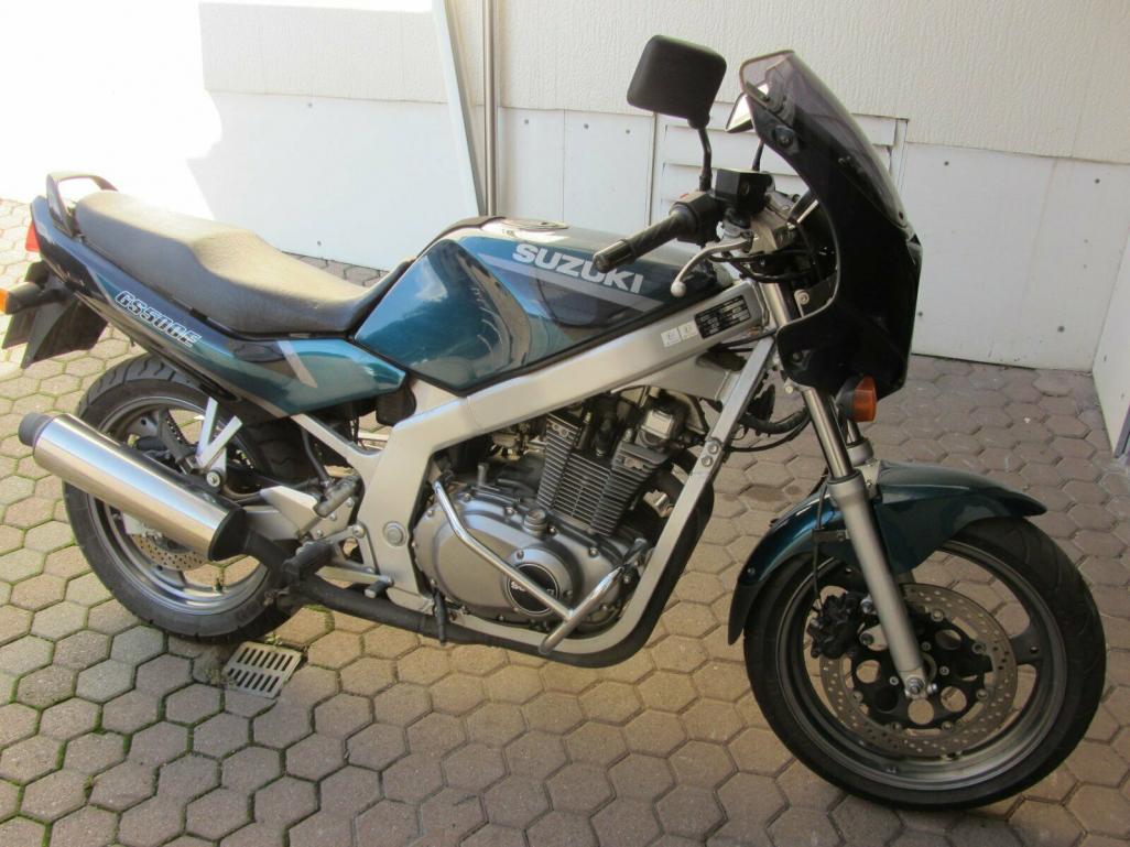

Tja und heute trat Schneewittchen auf den Plan, bzw. wurde aus der Scheune geschoben.
Erstzulassung Juli 1998 mit echten, dokumentierten und nachvollziehbaren 22.800 km auf der Uhr, für deutlich unter 1.000 Euronen
Sie trug eine zentimeterdicke Staubschicht über ihrem Candy Forest grünen Kleid, eine (meiner Meinung nach) üble Lenkerverkleidung, potthässliche Sturzbügel,
hatte keinen Saft und stand auf steinharten elf Jahre alten Gummis. Aber sie sie hatte keinen einzigen Schrammen (Unfall- und Umfallfrei), natürlich auch keinen TÜV
aber auch nicht den Anflug von Rost. Weder an Rahmen und Schwinge noch Flugrost, nichts. Nur die rostanfällige Auspuffanlage war etwas angegammelt.
Die Basis stimmt also und mit der Kilometerleistung ein echtes Schnäppchen.
Ich werde sie also in den nächsten Wochen/Monaten zerlegen, schauen was sie braucht, Motor überholen, usw. um sie dann hoffentlich in neuem Glanz wieder erstrahlen zu lassen.
Dabei werde ich auch einige "Verbesserungen" einfließen lassen, die jederzeit auch wieder rückgängig gemacht werden können.
Mir schweben da neben dem Austausch der üblichen Verschleißteile (Bremsbeläge, Filter, Öl, etc.) so Dinge vor wie Wilbers Gabelfedern, Miniblinker, R6-Federbein
und was mir im Laufe der Arbeiten sonst noch so einfällt.

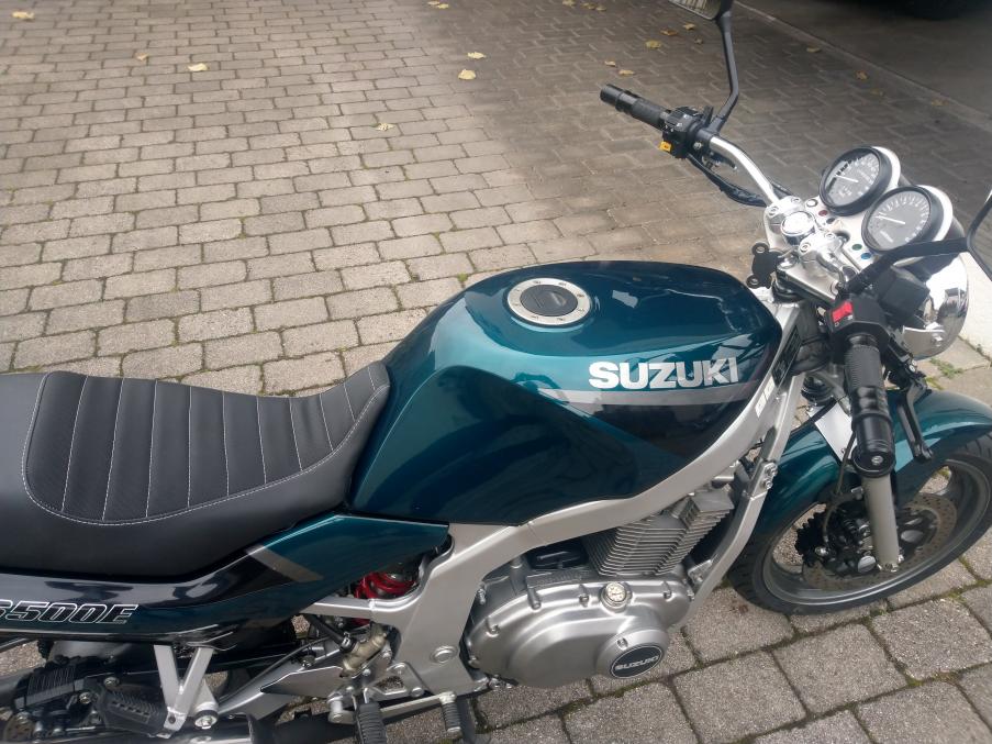

Hier mal ein paar Bilder nach dem Rollout und grobem Abstauben.

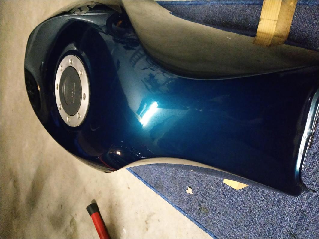

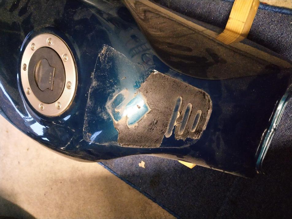

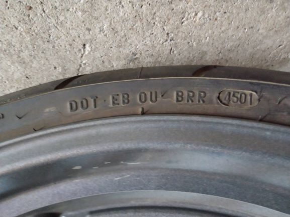

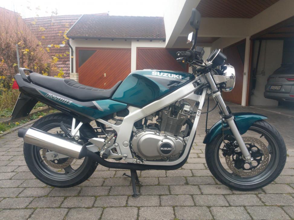

Guten Abend zusammen,
ich habe den heutigen Nachmittag genutzt um mich mit meinem neuen Schätzchen zu beschäftigen und eine Bestandsaufnahme zu machen.

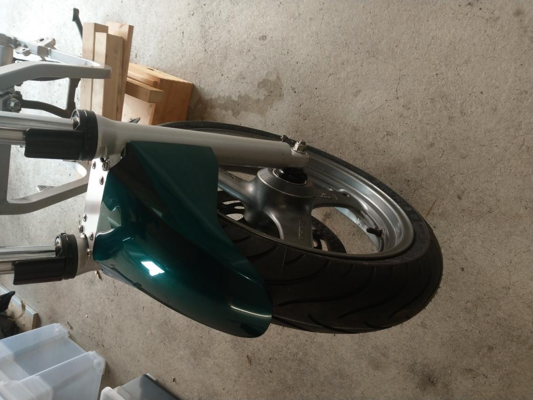

  • Reifen. Hier muss ich mich korrigieren, der Vorderreifen ist nicht 11 Jahre alt, sondern 19 Jahre! Außerdem hat er nur noch 2,5 mm Restprofil.
    Der Reifen hinten hat zwar noch 5,5 mm ist aber auch schon 11 Jahre alt. Hier stehe ich vor der Glaubensfrage Michelin oder Bridgestone?
    Also Pilot Street Radial oder Battlax BT-46? Hier muss ich noch etwas nachdenken und hier im Forum nachlesen.

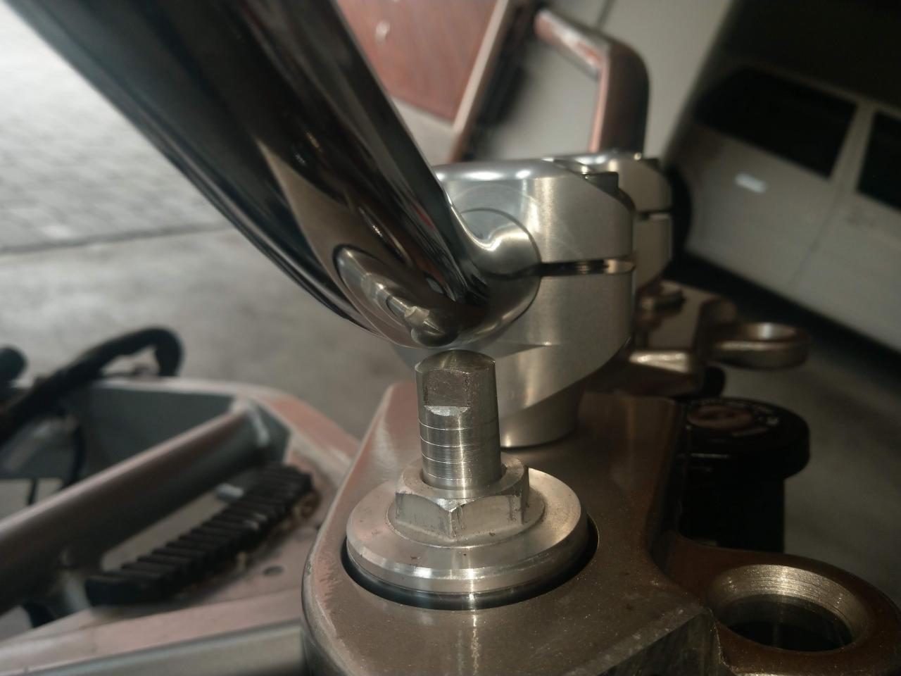

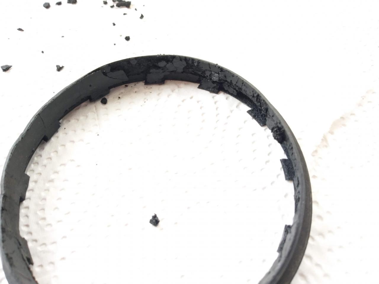

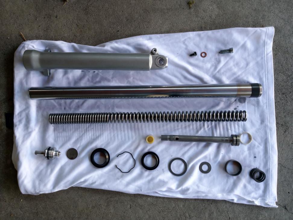

  • Simmerring am linken Gabelholm ist undicht. Ersatzteile für links und rechts sind schon bestellt.
    Bei dieser Gelegenheit werde ich die Gabel auseinander nehmen, reinigen und beim Zusammenbau gleich progressive Gabelfedern (Wilbers) verbauen.

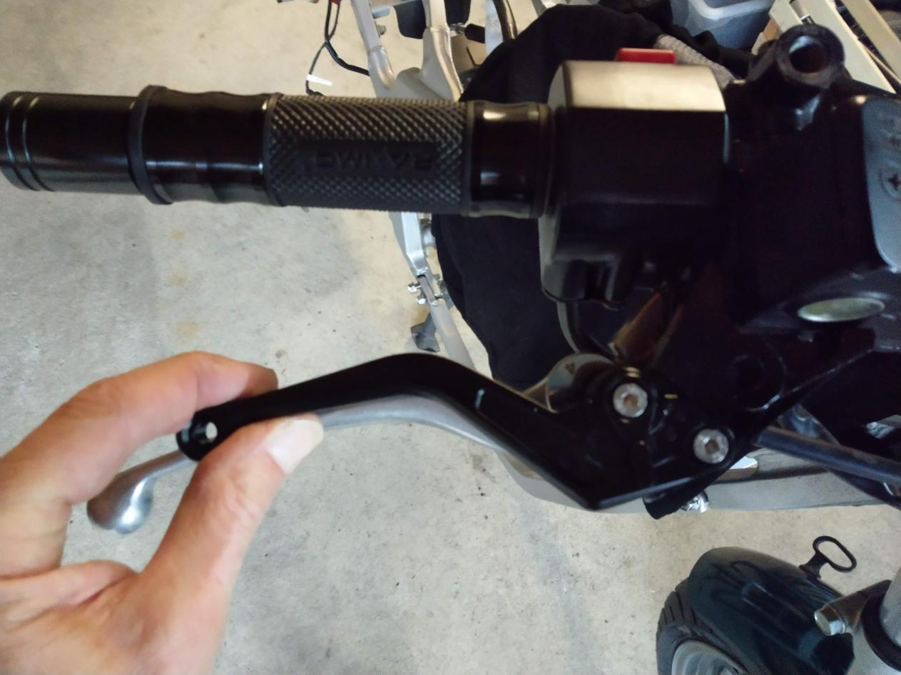

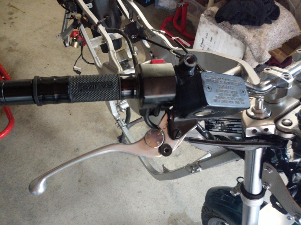

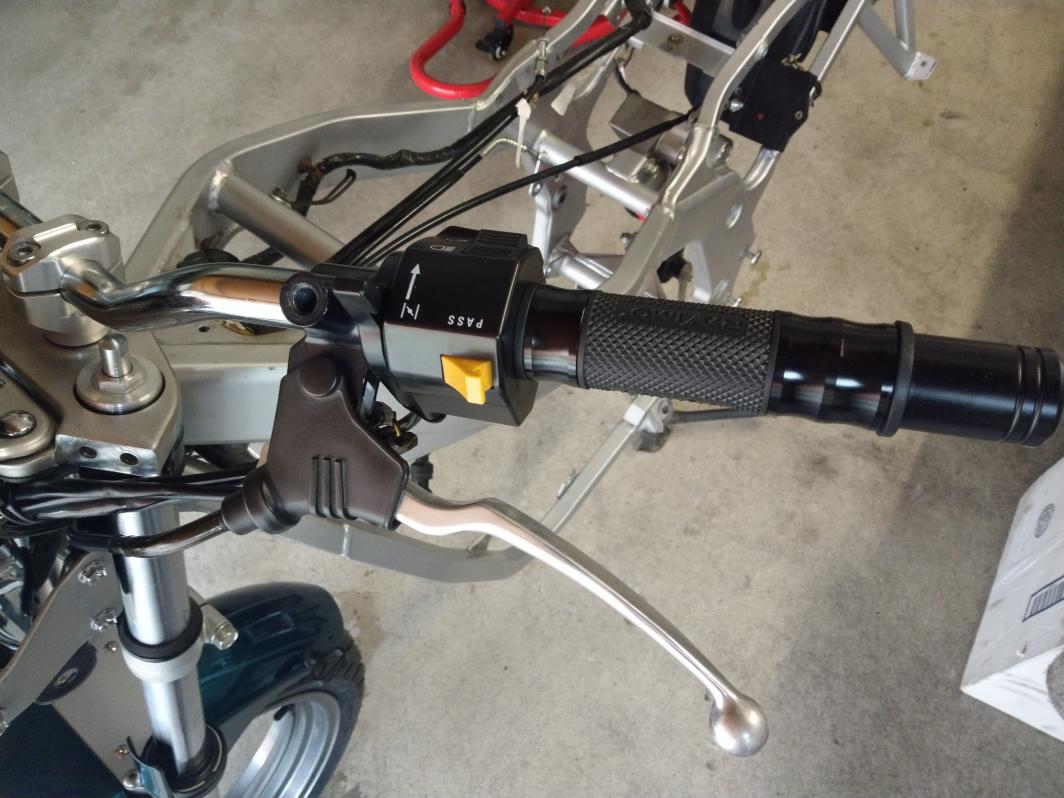

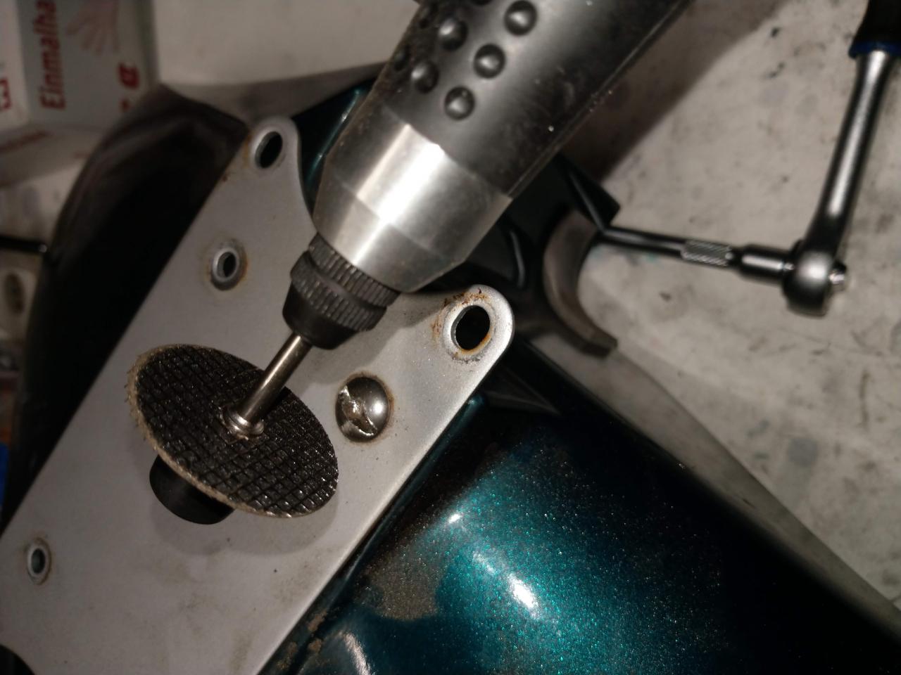

  • Lenkerverkleidung ist schon entfernt. Sieht gleich viel gefälliger aus.
  • Lenkerarmaturen sind wie neu.

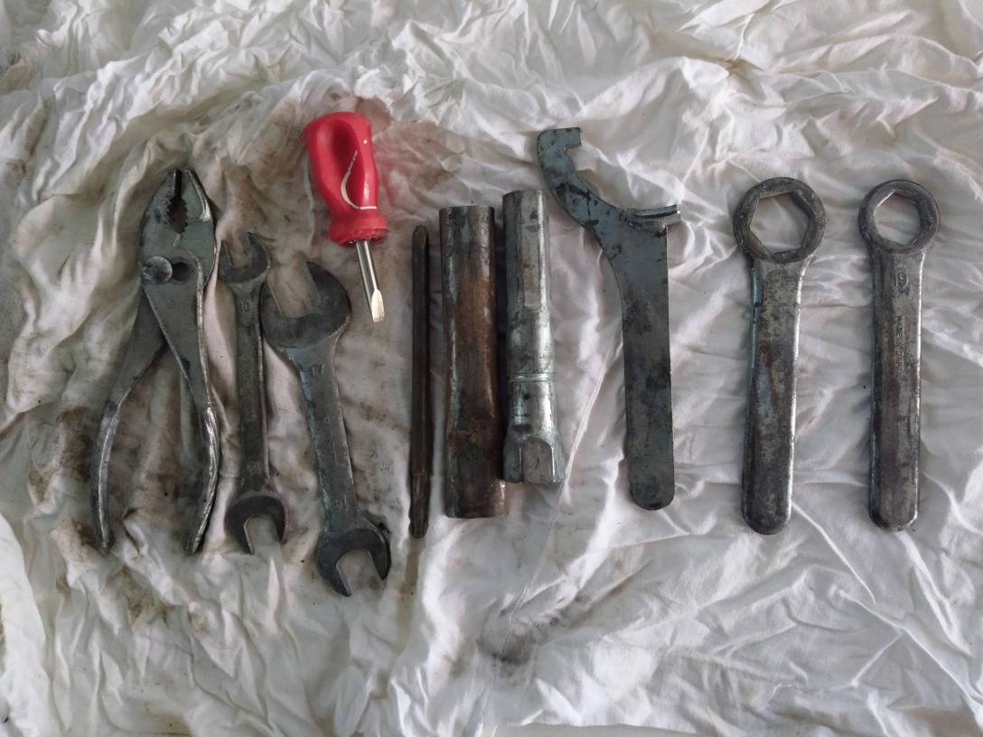

  • Bordwerkzeug vollständig.
  • Sturzbügel müssen noch weg.

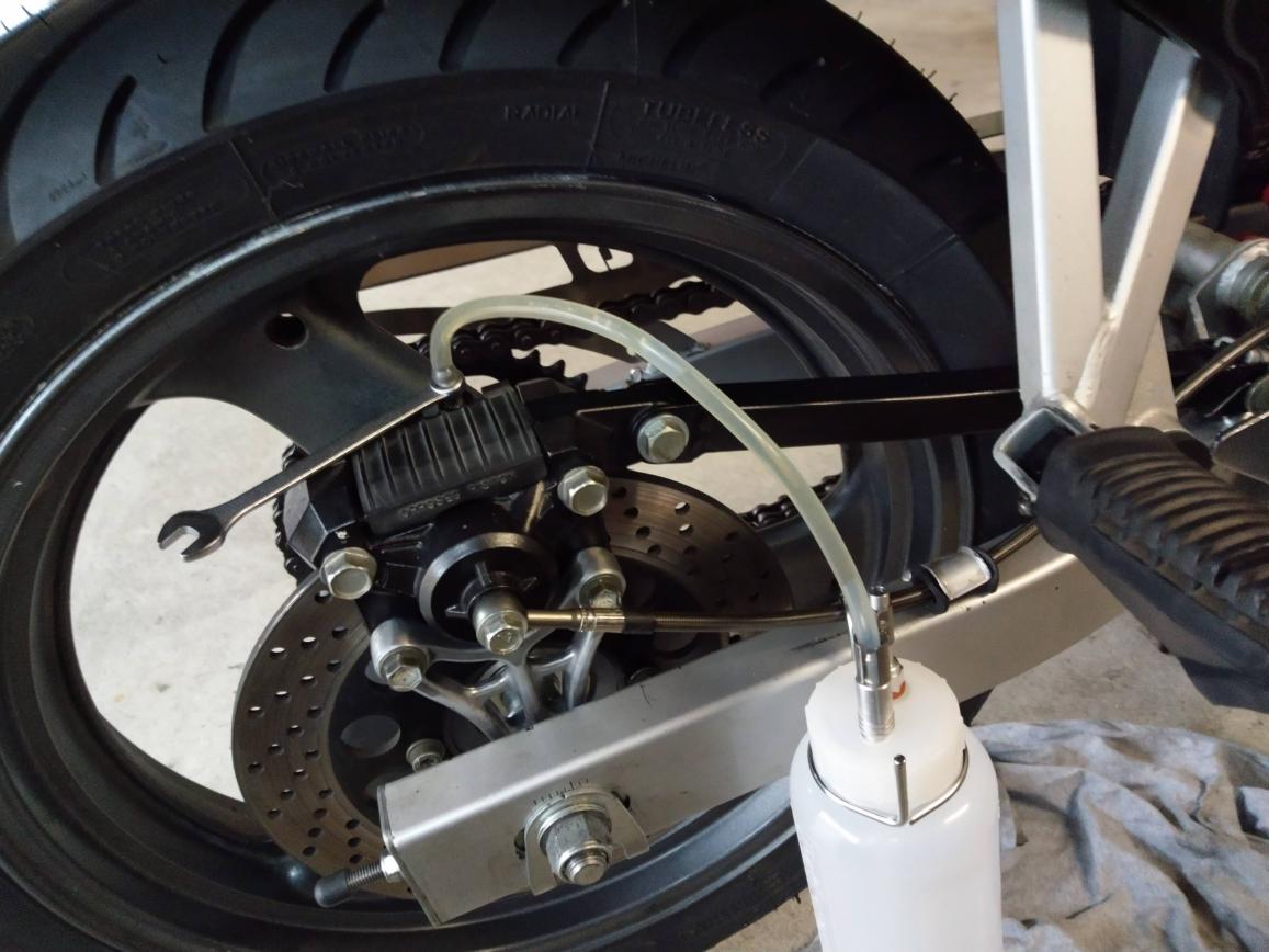

  • Bremsbeläge und Bremsflüssigkeit werden neu gemacht, vorn und hinten.
    Der Vorbesitzer hat vorn und hinten schon Stahlfelxleitungen verbaut.

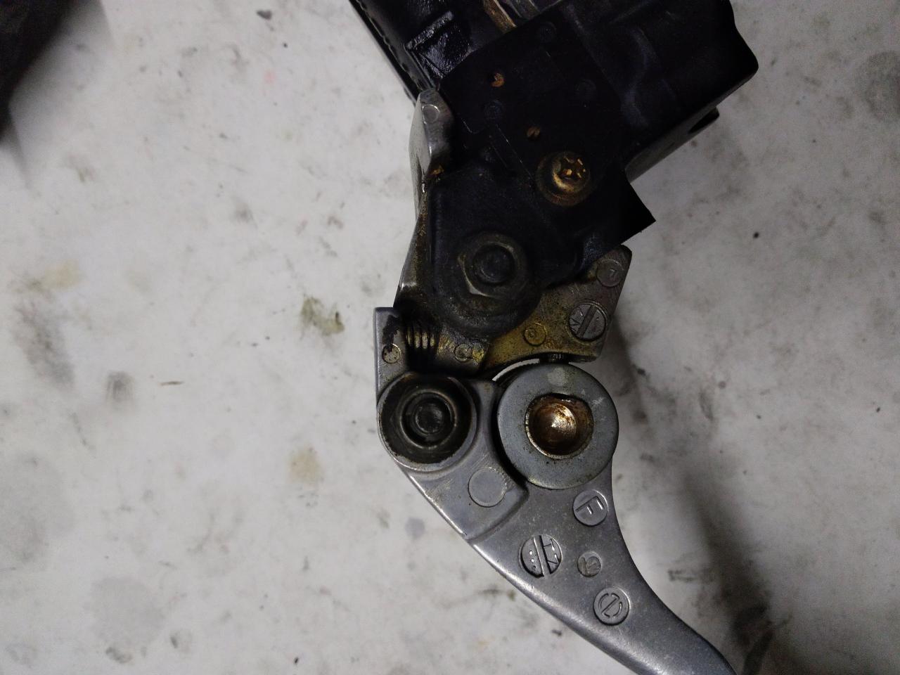

  • Alle Bowdenzüge prüfen, schmieren und gegebenenfalls erneuern. Was ich bisher gesehen habe sieht es sehr gut aus, also nur schmieren.

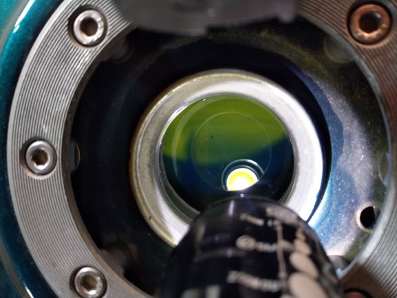

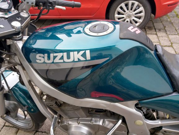

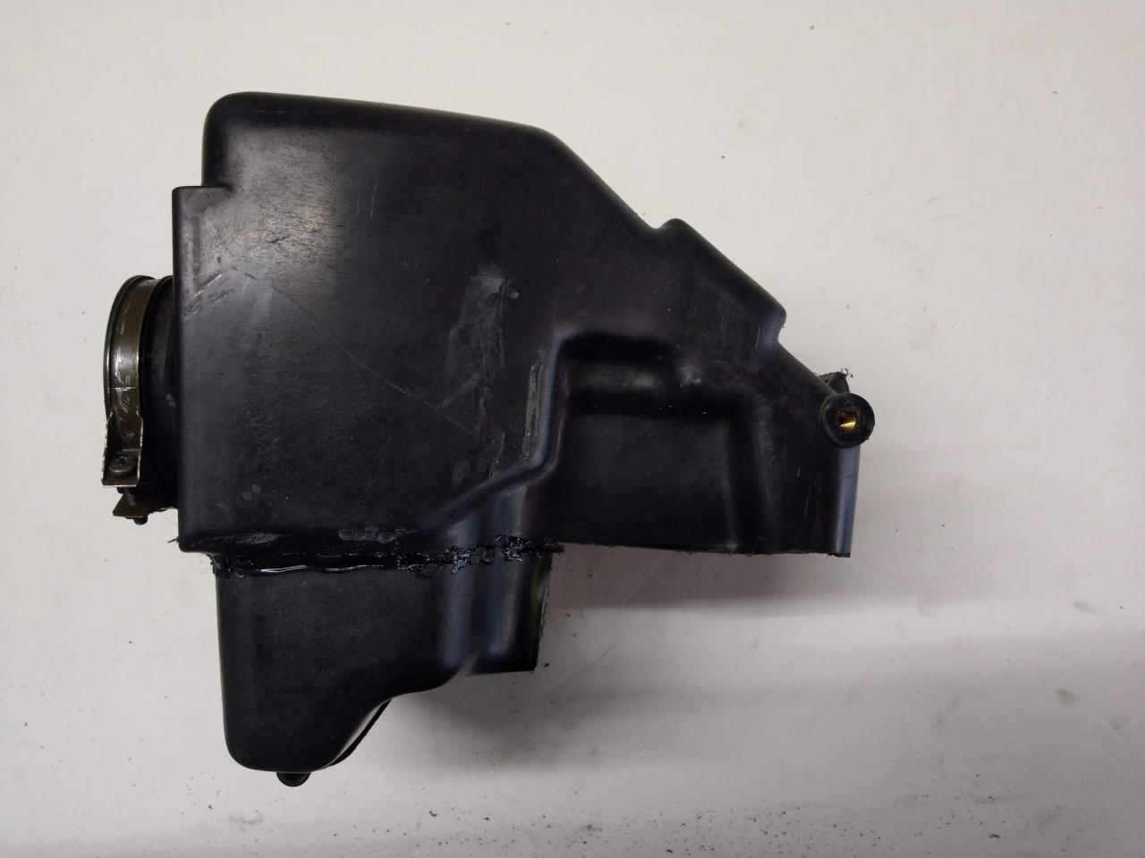

  • Tank ist innen Tipi Topi, siehe Bild. Tankpad entfernen. Benzinleitungen erneuern.
  • alle Lackteile inkl. Rahmen (ohne Rost) und Schwinge aufpolieren.
  • Öl- und Ölfilterwechsel.
  • Luftfilter erneuern.
  • Batterie erneuern.
  • Auspuffanlage bis ESD schwarz lackieren. Das ist das einzigste Teil mit Rostansatz.

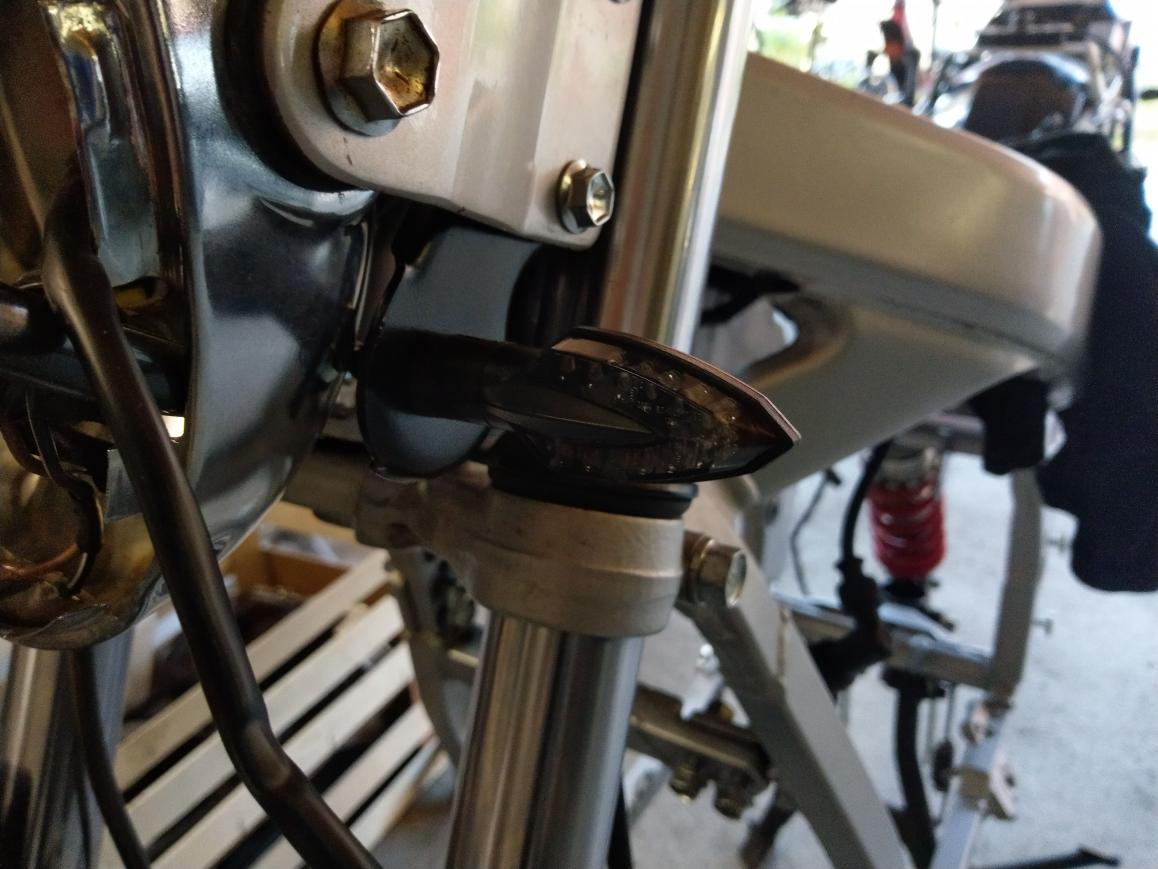

  • Blinker? Danke GStec für den Tipp. Das schaue ich mir mal an. Ich finde halt die Originalteile wirken wie vier Fliegenklatschen im Wind und sind alles andere als elagant.

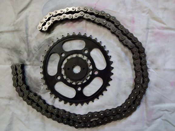

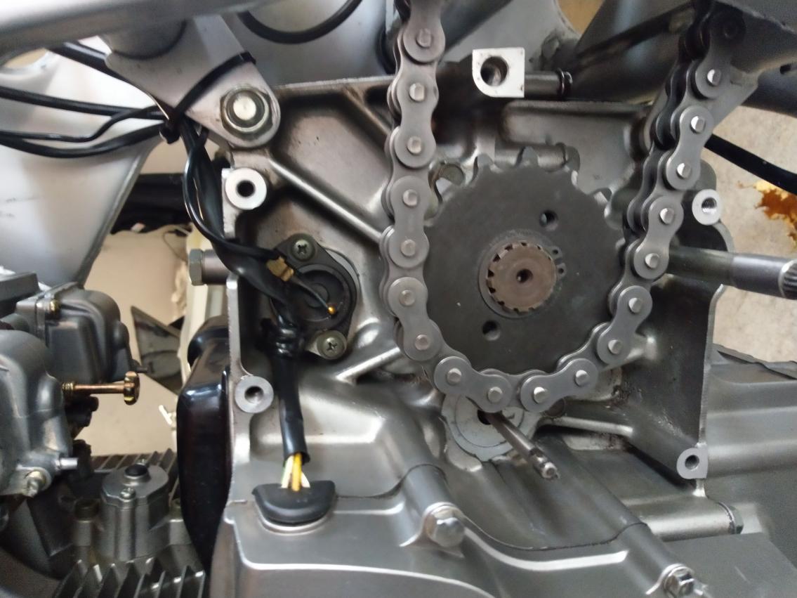

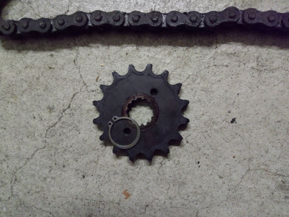

  • Kette, Ritzel und Kettenrad sind noch in Ordnung bzw. sehr gut. Diese müssen nur gereinigt werden, da diese vom Kettenspray total verkrustet sind.
    Im Keller habe ich noch einen Scottoiler liegen, vielleicht werde ich den noch verbauen.

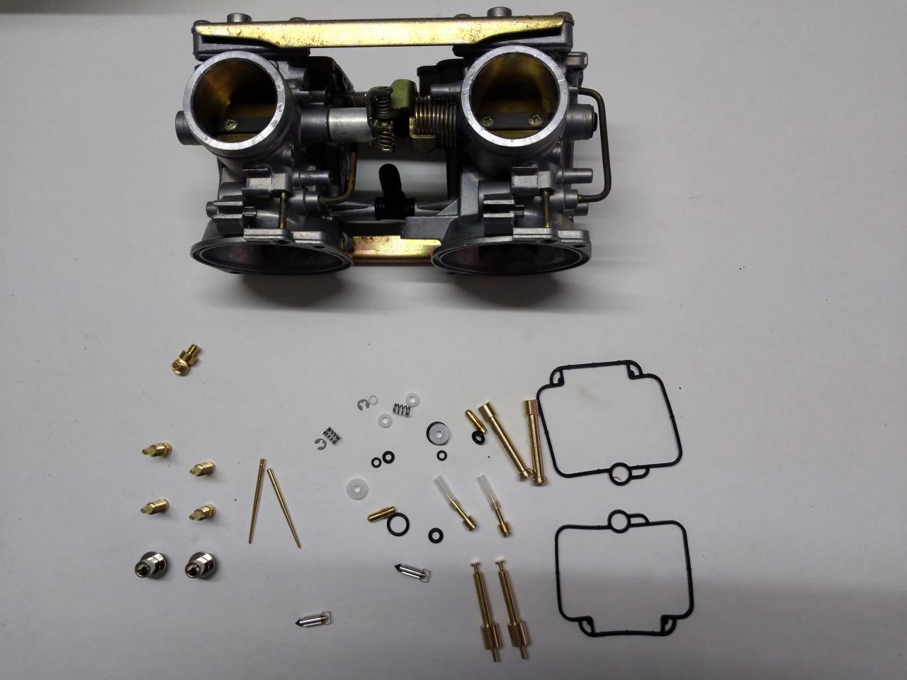

  • Vergaser müssen noch ausgebaut werden und mit Sicherheit gereinigt. Vielen Dank für das Angebot von klassikfon.
    Ich habe aber um die Ecke einen Bekannten, auch Schrauber (Zweiradmechaniker), der auch ein Ultraschallgerät besitzt.

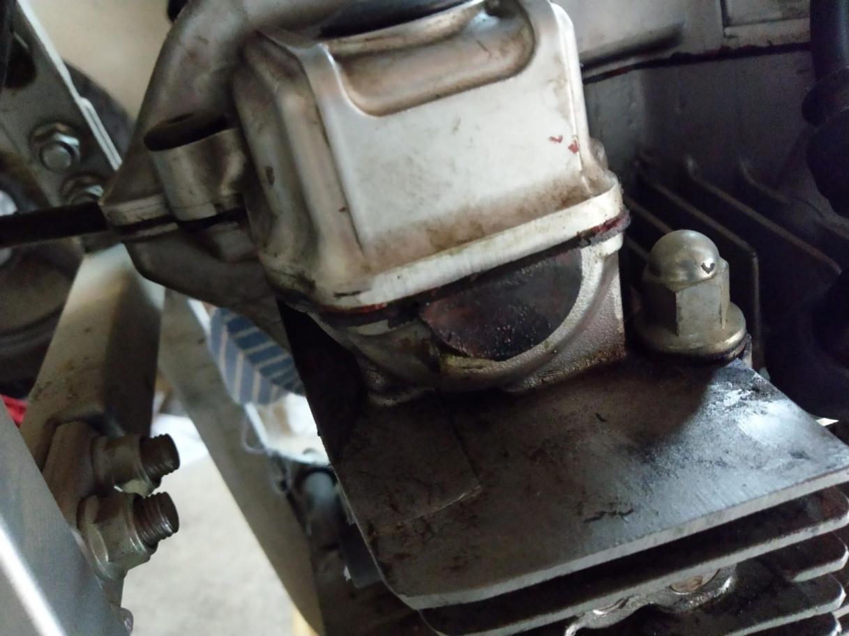

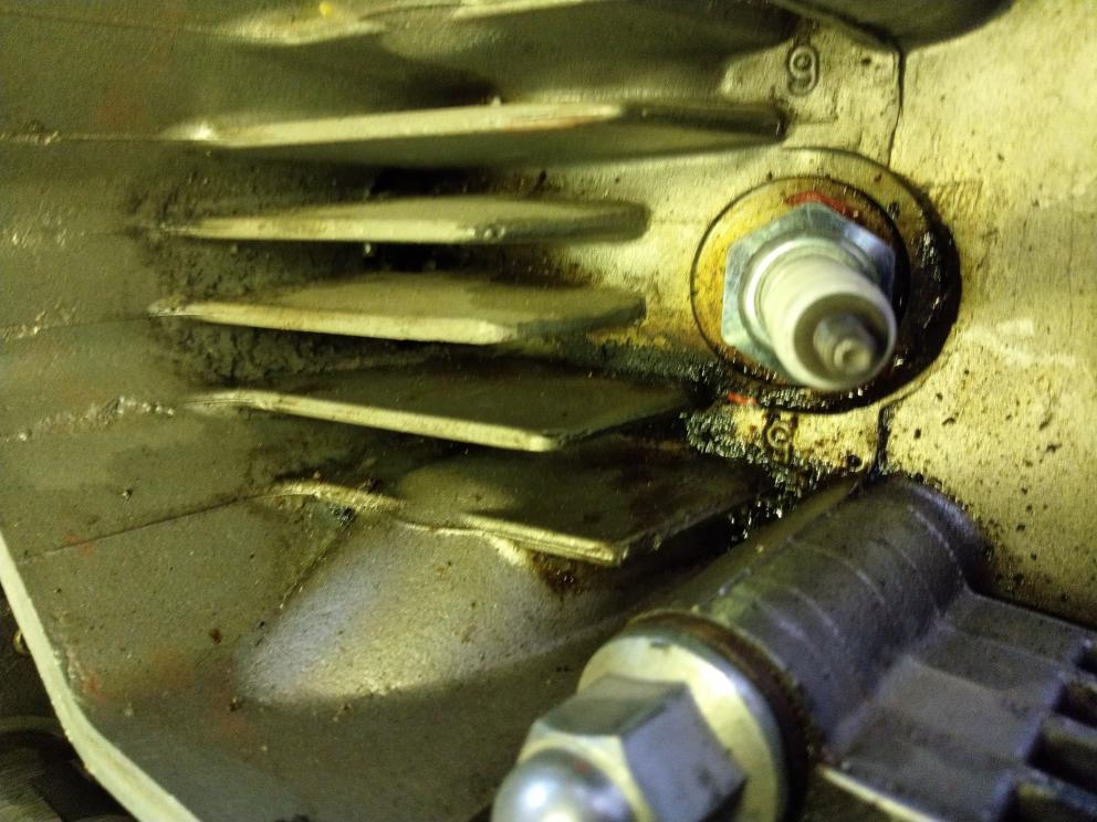

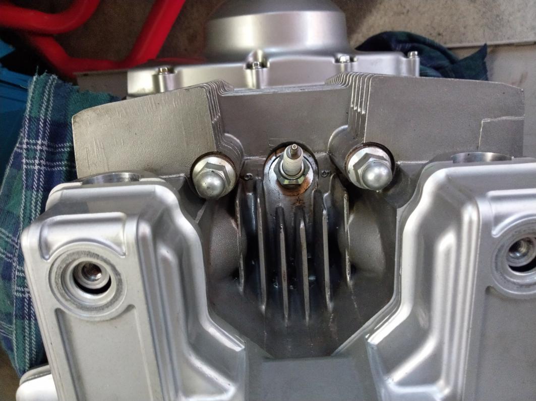

  • Zylinderkopfdichtung am linken Zylinder scheint undicht zu sein und muss erneuert werden. Aber den Motor muss ich mir innen sowieso anschauen, da muss der Kopf eh runter.

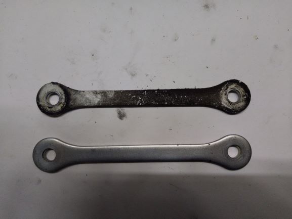

  • Das hintere Federbein ist schon raus. Austausch gegen ein gebrauchtes Wilbers Federbein oder gegen ein R6. Muss ich mir noch überlegen. Ein neues Wilbers ist mir zu teuer.
  • Alle Lager (Lenkkopf, Radlager, Schwinge, Federbeinanlenkung) prüfen und schmieren. Bei der Kilometerleistung ist ein Austausch vermutlich nicht notwendig.
  • ALLES vom Staub der Jahre befreien.
  • Habe ich etwas vergessen? Vermutlich Ja.
So und hier aktuelle Bilder:

Auf die Liste würde ich Reparaturkits für die Vergaser mit aufnehmen, die Dichtungen sind vermutlich hinüber. Dann prüfe auch ob der untere Benzinhahn dicht ist. Da verhärtet ebenfalls die Membran. Den Benzinhahn musst du leider komplett ersetzen wenn der defekt ist.

Was die Blinker angeht, vielleicht sind ja auch die originalen Teile des Faceliftmodells ab 2001 was für dich. Die sind nicht mehr ganz so backsteinig-eckig und etwas eleganter. Beim Candy Forest Green könnte ich mir die auch sehr hübsch mit getönten Blinkergläsern vorstellen.
Obacht jedoch, zumindest die Blinker der WVBK (2001-03) haben andere Stecker, die passen nicht P'n'P an den Kabelbaum der E! Die Blinker der BK (ab 2004) haben wieder die Japanstecker, die sollten P'n'P passen!

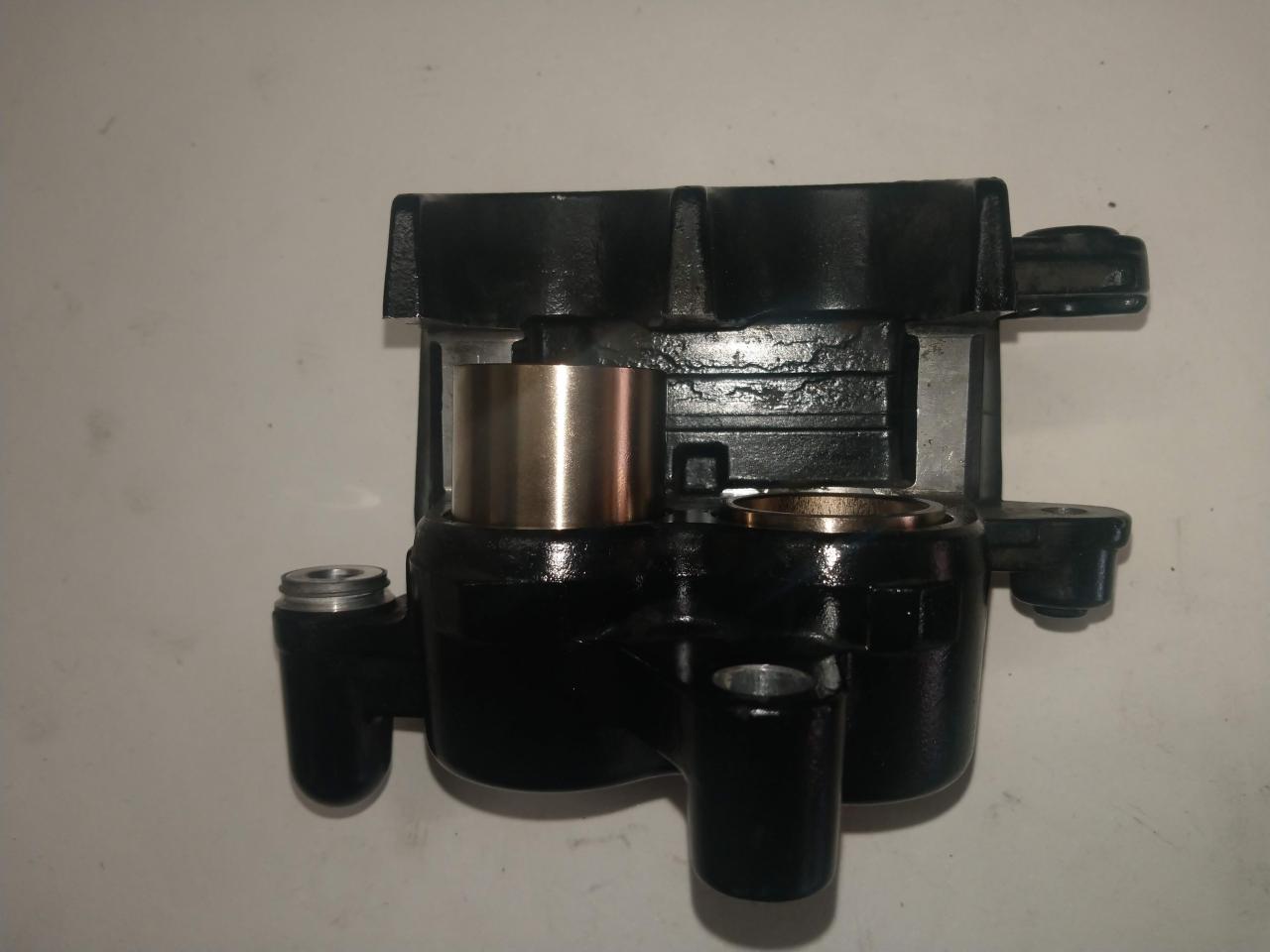

Guten Abend,
man kann nicht an alles denken. Darum danke ich euch für eure Anregungen und Tipps.
Mehrere Ersatz- bzw. Verschleißteilbestellungen sind schon am Laufen.

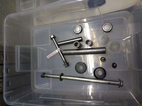

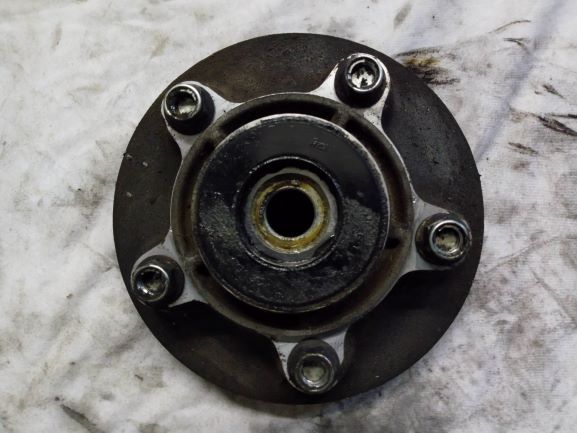

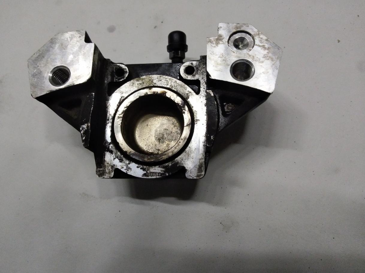

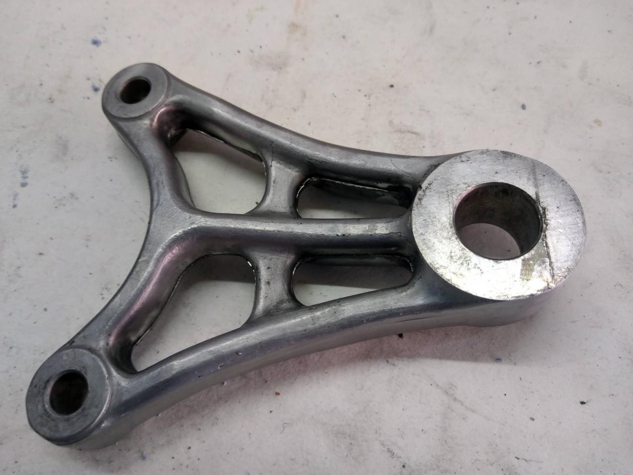

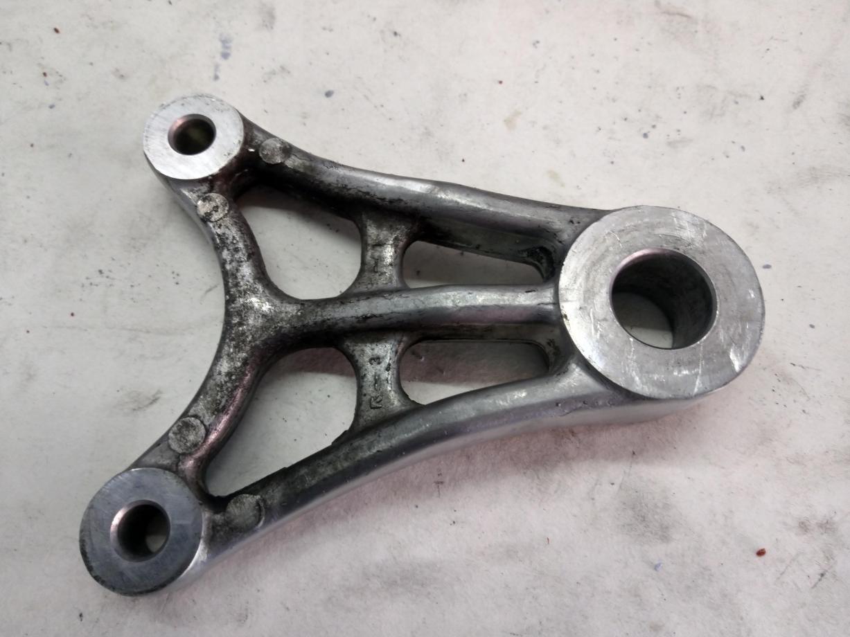

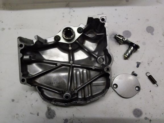

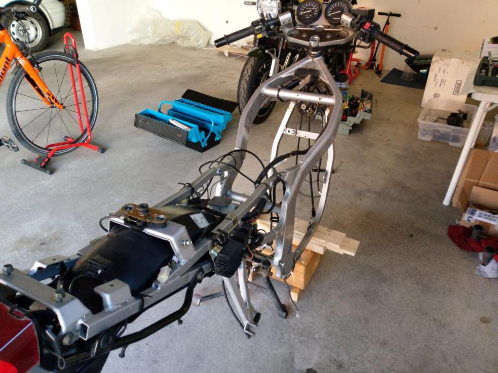

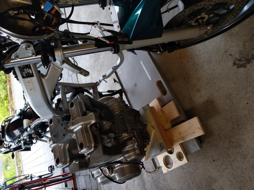

Heute habe ich mich wieder in die eiskalte Garage verzogen und die kleine Grüne weiter gestrippt.

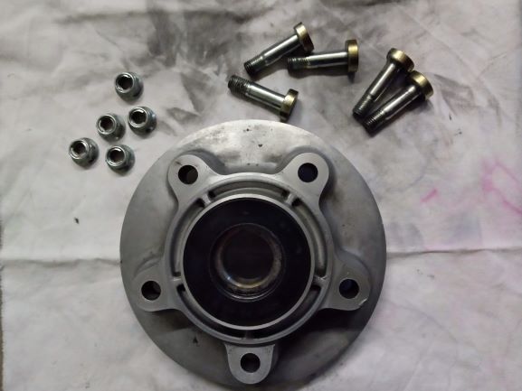

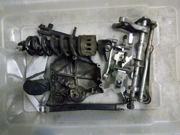

Hinterrad, Federbein, Umlenkung und Schwinge sind raus. Ebenso die Kette und das Ritzel.
Die Teile die noch bearbeitet/gereinigt werden müssen liegen in einer großen Box und warten auf ihr Bad in Lampenöl bzw. Bremsenreiniger.
Die Teile die schon sauber und noch gut sind, habe ich nach Baugruppen in kleinere Boxen sortiert.
Alle Kleinteile wie zum Beispiel Schrauben, Buchsen, Federn etc. habe ich mit kleinen Aufklebern versehen die ihre genaue Einbauposition oder Zugehörigkeit anzeigen.
So sollte nichts durcheinander kommen. Bei der Restauration der ZRX1100 habe ich das auch schon so gemacht und das hat damals prima geklappt.
Kein Teil blieb übrig.
Die Schwingenachse ist zwar an einer Stelle etwas mitgenommen, kann aber auf jeden Fall wieder verwendet werden. Auch die Buchsen die in den Nadellagern der Schwinge sitzen haben leichte Spuren.
Diese sind aber nur bei genauem Betrachten erkennbar, also keine Beschädigung der Oberfläche und werden somit auch wieder eingesetzt.
Alles in allem macht das, was ich bisher ab- und auseinandergebaut habe einen sehr guten Eindruck. Gut, bei 23.000 Kilometern sollte sich der mechanische Verschleiß in Grenzen halten.
Auch die Schwinge selbst hat keinerlei Rostspuren. Also bisher muss alles nur gründlich geputzt, geschmiert und wieder zusammengebaut werden. Mal schauen wie es weitergeht.
Zum Thema Reifen noch eine Frage. Fährt einer von euch den Metzeler Roadtec 01 und hat Erfahrungen damit?
Ich will die Kleine nicht sportlich bewegen, dazu habe ich die Kawasaki und zur Not, wenn ich es mal richtig Brennen lassen will, habe ich auch Zugriff auf eine Ducati 1299 Panigale R Final Edition.
Ich brauche einen Reifen zum entspannten Cruisen (solo) durch den kurvenreichen Schwarzwald oder die Schwäbische Alb.
Hier noch ein paar Bilder vom heutigen Tag.

Momentan bin ich immer noch am Zerlegen und Putzen. Ich arbeite mich von hinten nach vorne vor.
Die extrem kalten Temperaturen des letzten Wochenendes haben mich aber etwas davon abgehalten in die kalte Garage zu gehen.
Jetzt wird es ja wieder wärmer und ich kann wieder länger als eine Stunde schrauben ohne Erfrierungen davon zu tragen.
Mal schauen, vielleicht nehme ich mir für Freitag frei, damit ich mal etwas länger dran arbeiten kann.
Unten mal ein paar Bilder der kleinen Erfolgserlebnisse.
Bitte entschuldigt die teilweise schlechte Bildqualität aber die Lichtverhältnisse waren etwas mies. Ich musste erst einmal zwei Lampen reparieren.
Als nächstes stehen die Vergaser und der Motor auf dem Programm.
Da ich über dieses Wochenende, bis Montag, in Aachen bin wird da jedoch nicht viel passieren.
Bis demnächst und allzeit gute Fahrt

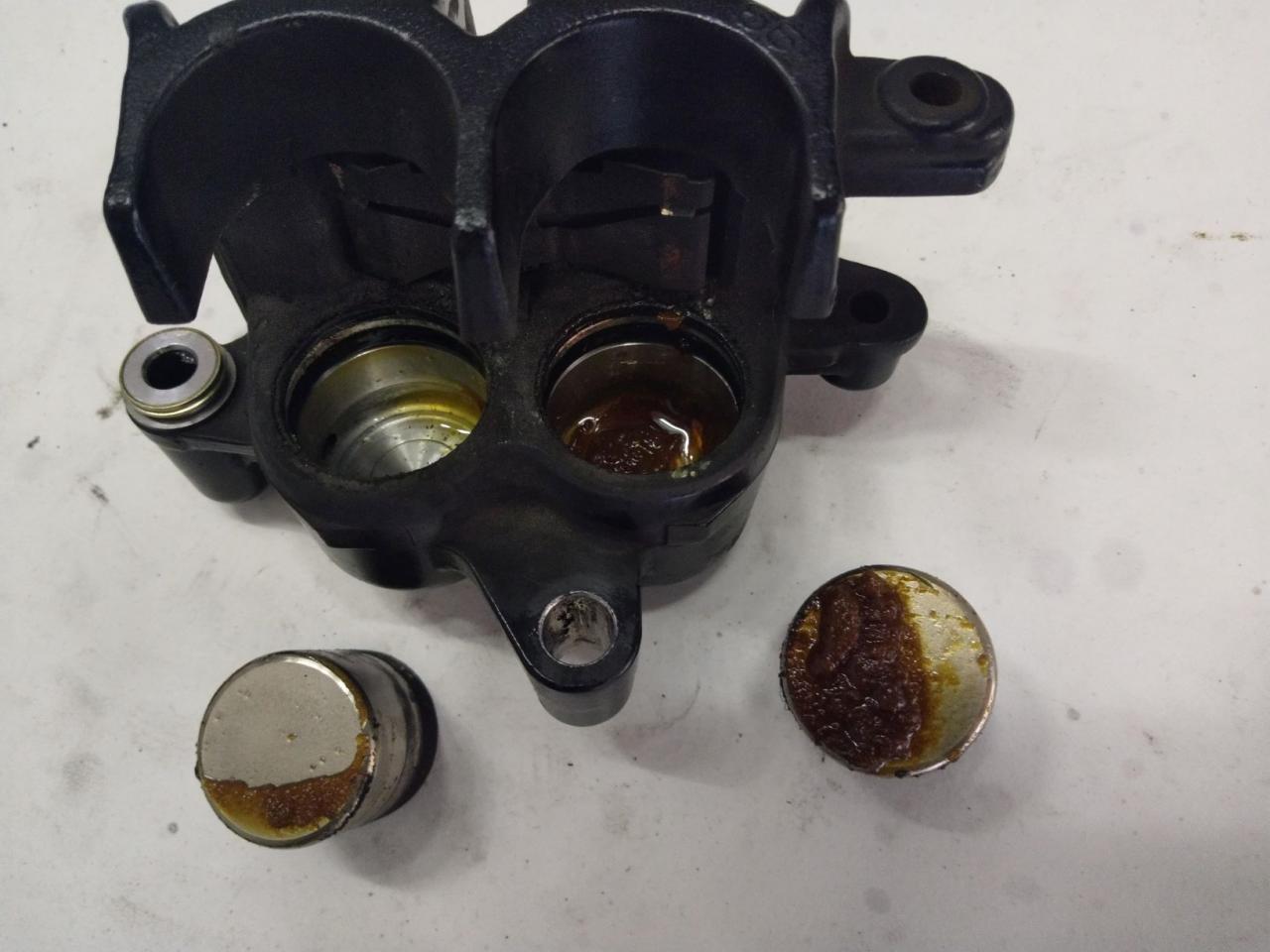

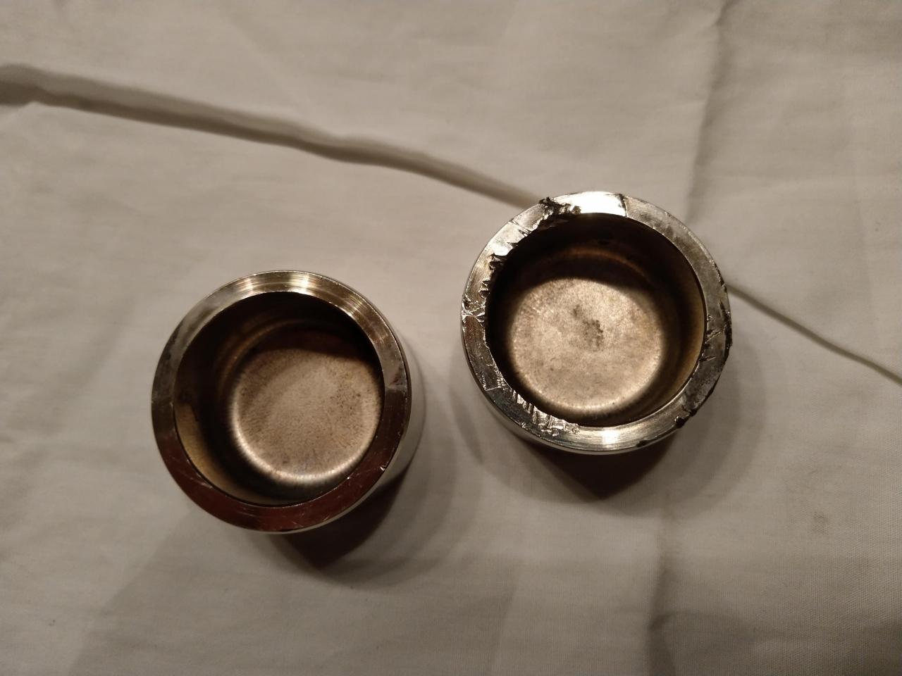

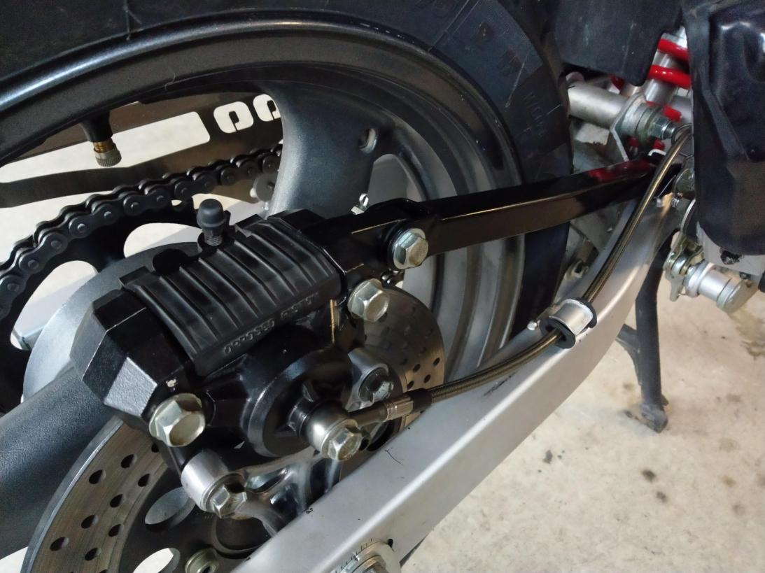

eigentlich wollte ich heute gar nicht in die Garage. Doch dann hatte ich auf dem Heimweg von der Arbeit einen Platten am Fahrrad.
Nachdem ich das Loch geflickt hatte, musste ich warten bis der Flicken trocken war und da lag er so da auf dem Tisch- der hintere Bremssattel.

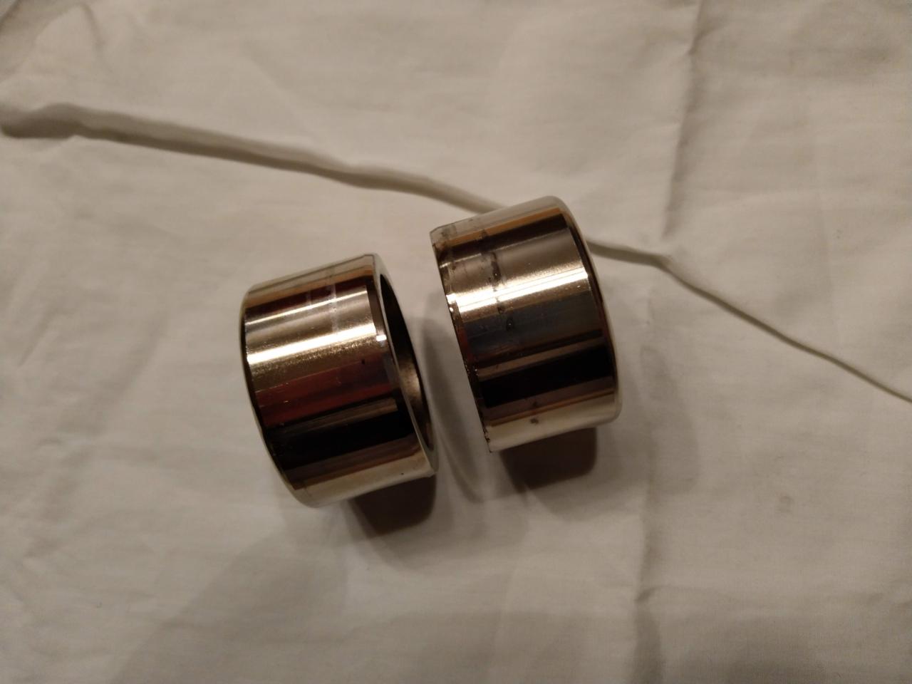

Nach der groben Zerlegung musste ich feststellen, dass die Beläge fast neu sind.
Nachdem ich den Sattel auseinandergeschraubt hatte, machte ich mich ans Säubern. Das sah wirklich merkwürdig aus und je sauberer alles wurde um so schlimmer sah es aus.
Und dann kam die Überraschung, da hatte wohl der Vorbesitzer beim letzten Klötzewechsel das Problem das er die Bremskolben wieder auseinander drücken musste.
Aber anstatt dies mit montierten alten Klötzen zu tun, oder ein geeignetes Spreitzwerkzeug zu nehmen, hat er vermutlich mit einem Schraubendreher oder einem anderen kantigen Werkzeug direkt auf die Bremskolben eingewirkt.
Mit den unten sichtbaren Kampfspuren. Wobei auch die Flanken nicht mehr so frisch aussehen.
Jetzt gibt es halt neben dem obligatorischen Bremssattel-Reparatur-Set auch noch zwei neue Bremskolben.
Nächste Woche nehme ich mir mal die vorderen Bremsen vor, mal schauen ob er da auch so feinfühlig war.
Bis dahin allzeit gute Fahrt
Nach den Bildern sind die Beschädigungen nur auf der Stirnfläche.
Das ist wohl der Grund warum die Herstellter an die Seite so eine große Fase machen, obwohl man den Kolben beim Zusammenbau über die andere Seite einführt.
Die Zylinderfläche hat - so weit zu sehen - nix vom Hebeln mitbekommen. Die dunklen Ablagerungen kannst du mit ganz feinem Schleifpapier glätten.
Wenn die Dichtmanschette undicht ist, können die Kolben (und auch der Sattel) im Bereich bis zur Dichtung noch viel schlimmer gammeln. Ist aber eher bei PKWs und Winterbetrieb ein Thema.
Das hab ich bisher immer gerettet und es war hinterher auch dicht. Du solltest nur nicht in Längsrichtung schleifen. Feine umlaufende Schleifspuren gleicht der Dichtring aus. Bei 800er Papier sind die auch kaum wahrnehmbar.

Die Bremskolben muss ein absoluter Grobmotoriker so maltretiert haben - selbst beim Auseinanderdrücken mit einem Schraubendreher schafft man sowas kaum. Wahrscheinlich hat er den Ausgleichsbehälter nicht aufgemacht.

@Rapido: Zu den Bremskolben, die nehme ich auf jeden Fall als Neuware.
Die Bestellung ist schon aufgegeben, mit ein paar anderen Kleinteilen.

Alt 01.03.2021, 20:57:56   #30
Baujahr 1989
Benutzerbild von Baujahr 1989
Registriert seit: 07.12.2020
Ort: Bietigheim-Bissingen
Beiträge: 28
Baujahr: 1964
Guten Abend,

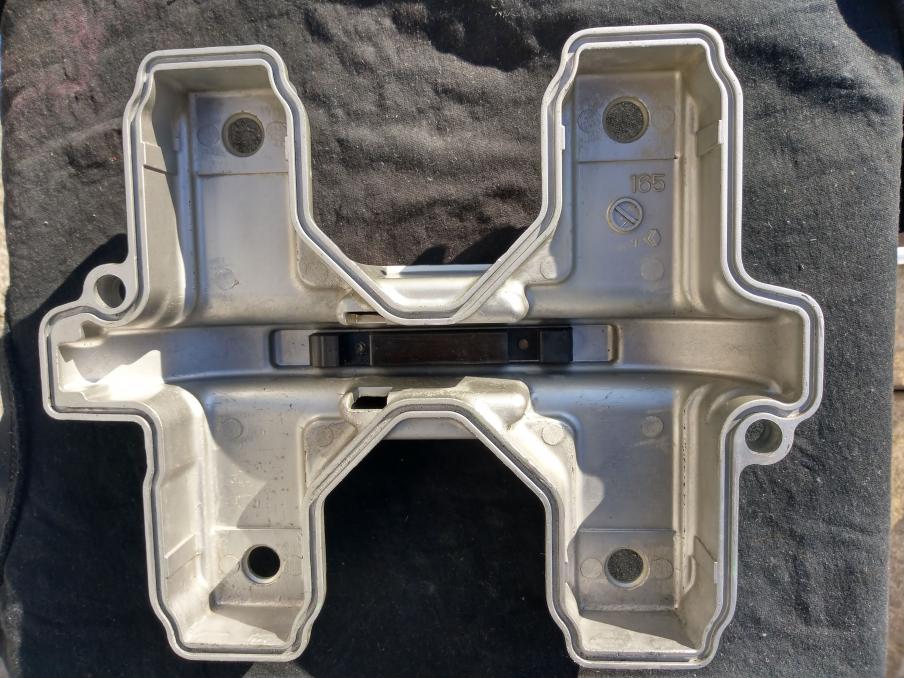

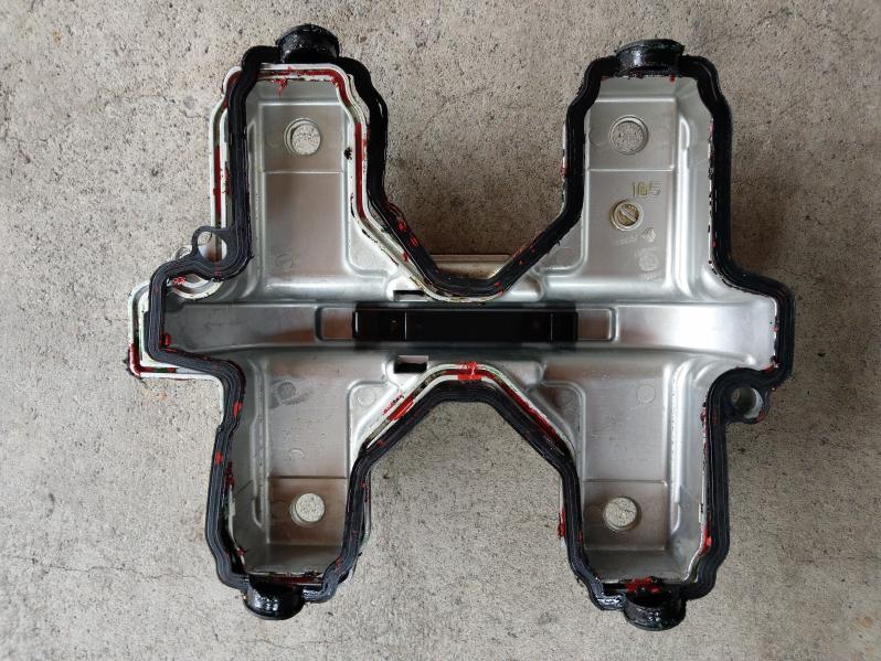

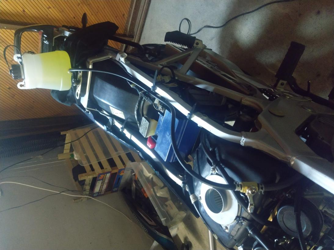

die letzten Tag war ich nicht ganz untätig. Außerdem ist ein Teil der bestellten Ersatzteile (u.a. neue Bremskolben und Dichtungen hinten, Austauschfedern Gabel, Reifen und einige Kleinteile) gekommen.

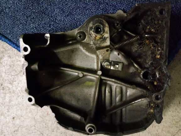

Nach dem Desaster mit den hinteren Bremskolben habe ich mir gleich die vordere Bremse angeschaut.
Die vorderen Bremskolben haben zwar keine solch unschönen „Spuren“ wie die hinteren aber an den Flanken „Kratzer“, „Riefen“ und „Abdrücke“ wie von einer Zange!?
Die werden also auch ersetzt. Interessanterweise kam beim Auseinanderbau unter den Bremskolben eine brauen gallertartige Masse zum Vorschein . Es sah ein wenig wie braune Götterspeise aus.
So etwas habe ich noch nie gesehen. Aber was soll es, den Bremssattel werden ich also auch schallen lassen um eventuelle Reste in den „Innereien“ raus zu bekommen.

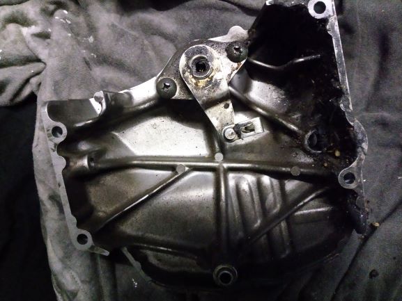

Den Motor habe ich in der Zwischenzeit auch ausgebaut. Dieser ging zu einer Bekannten zur Überholung. Erfreulicherweise sieht der innen noch supergut aus. Da gibt es nichts zum Meckern.
Lediglich bei der Abnahme des Ventildeckels gab es eine kleine Überraschung. Mein Vorbesitzer hatten hier mit schwarzer, grüner und roter Dichtmasse herum gekleckert.
Jetzt ist aber wieder alles sauber und die neue Ventildeckeldichtung liegt schon bereit. Da ich beim Kauf mehrere Shims mitbekommen habe, gehe ich davon aus das der Vorbesitzer auch hier herumgeschraubt hat.
Die Ventile werden nun noch fachfrauisch eingestellt, dann kommt der Ventildeckel wieder drauf und danach erhalte ich ihn wieder zurück, zum äußerlichen Säubern und zum Einbau.
Auch die Vergaser sind auseinander gebaut. Die meisten Innereien sind in einem tadellosen Zustand. Alles wurde schon von Hand gereinigt und Dichtungen neu bestellt.
Die Vergaser selbst, gehen morgen zu klassikfon zum Schallen.

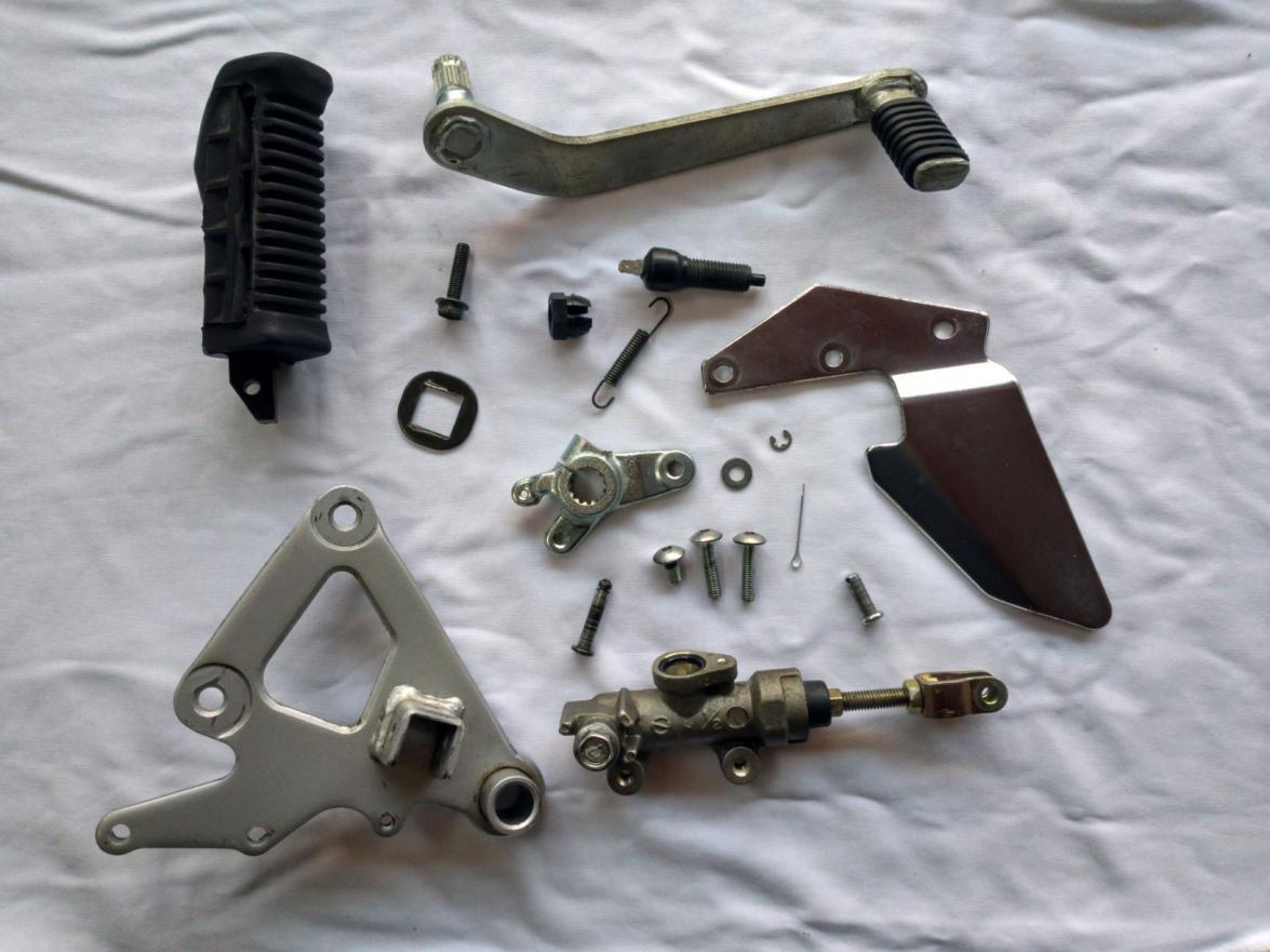

Ein Teil der abgebauten Teile wie Achsen, Schwinge, Federbeinumlenkung, Fußrasten und Fußrastenträger, Bremssattel, sind schon sauber. Es gibt aber noch genügend Teile die noch in den „Neuzustand“ versetzt werden müssen.
Auch die Gabel ist schon ausgebaut und der Scheinwerfer ist schon zerlegt. Jetzt steht nur noch ein Skelett mit kleineren Anbauteilen in der Garage.
Hat eigentlich jemand von euch Erfahrungen mit Klarglaseinsätzen beim Scheinwerfer?
Hier noch ein paar Bilder von den letzten Tagen.

Oh, die Farbe gefällt mir aber auch besonders gut. Hätte ich vermutlich auch so gelassen 😍🤩
ThoMe ist offline   Mit Zitat antworten
Alt 13.04.2021, 12:11:50   #32
Beiträge: 3.413
Nennt sich Candy Forest Green, Farbcode Y98

ja die Farbe begeistert mich immer noch! Vor allem sieht man sie sehr selten.
Ich freue mich immer noch über das Schnäppchen, obwohl doch mehr zu tun ist als gedacht.

  • Den Ventildeckel habe ich in mühevoller Kleinarbeit mit Kunststoffbürste, Schaschlikspieß (Holz) und Kunststoffspatel und ganz viel Petroleum und Bremsenreiniger
    von den Resten der alten Dichtmasse gereinigt. Bei der Gelegenheit habe ich auch die Ölabscheiderdichtung unter dem Entlüftungsdeckel erneuert.
  • Bei der Demontage des Instrumententrägers sind mir die beiden Dämpferringe unter dem Tacho und dem Drehzahlmesser förmlich zwischen den Fingern zerbröselt.
    Diese waren total spröde und hart, von Dämpfung also keine Rede mehr. Diese sind als Neuteile schon da und wieder montiert.
    Ansonsten sah alles ganz gut aus und wurde nur gereinigt.
  • Die Gabel habe ich zerlegt, gereinigt und wieder zusammen gesetzt. Sie bekam neues Öl (10-er Wilbers) und progressive Federn ebenfalls von Wilbers.
    Selbstverständlich habe ich auch die kleine Kupferdichtung am Gabelfuß durch eine neue ersetzt, sowie neue Simmerringe, Sicherungsringe und Staubkappen montiert.
    Der Simmerring des linken Holms war sowieso hinüber. Ein erster „Drücktest“ macht schon einmal einen guten Eindruck. Auf jeden Fall nicht mehr so lasch wie die Gabel mit den originalen Gabelfedern.
  • Als ich die Gabel ausgebaut und zerlegt hatte fielen mir auch die vergammelten Schrauben an der Gabelbrücke auf. Zwei davon waren so verranzt, der Innensechskant rund gedreht
    und verrostet das ich sie „aufflexen“ und durch neue Schrauben und Muttern ersetzten musste.
  • Aus Erfahrung weiß ich, das die Handlichkeit (für mein Empfinden) durch die Montage eines Superbikelenkers noch besser wird. Folglich habe ich mir von LSL einen entsprechenden Lenker (L01-Stahl)
    mit dem passenden Adapterkit gegönnt. Leider musste ich die Gabelfedervorspannung zur Hälfte reindrehen. Mal schauen wie die sich im späteren Fahrbetrieb gibt.
    Eventuelle werde ich mir Riser besorgen oder eine Erhöhung zwischen Gabelbrücke und Adapter fräsen lassen.
  • Kupplungs- und Bremshebelamatur sind auch auseinander gebaut, gereinigt und wieder zusammengeschraubt. Die Hebel selbst werden noch durch verstellbare Teile von RAXIMO ersetzt, wenn sie denn mal eintreffen.
  • Die Griffe selbst, obwohl noch nicht so „alt“ (22.000 km) waren nicht mehr schön und wurden auch durch Teile von RAXIMO ersetzt.
    Der neue Gasgriff hat aber keine „Wulst“, die über die entsprechende Schwelle an der Kunststoffhülse greift, also habe ich diese mit dem Multifunktionswerkzeug abgeschliffen.
    Da nun der Griff weiter auf die Hülse passt, habe ich diese entsprechend gekürzt. Zum Schluß noch neue Lenkerendengewichte ebenfalls von RAXIMO, fertig!
  • Auch die Vorder- und Hinterradbremse sind wieder zusammengebaut. Dabei kamen natürlich neue Dichtungen und vor allem auch jeweils neue Bremskolben zum Einsatz,
    nachdem die alten Kolben durch den Vorbesitzer „zerstört“ wurden. Die alten Sintermetallbeläge habe ich durch neue organische Beläge ersetzt.
    Bei den Fahrleistungen und dem Gewicht der GS, sehe ich keine zwingende Notwendigkeit für Sinterbeläge.
  • Nachdem es die letzten Tage endlich mal wärmer war, habe ich die Gelegenheit genutzt und die Bremsankerstrebe der Hinterradbremse entrostet und neu lackiert.
  • Mein Dank geht an SORSCH aus dem Z1000-Forum für die Montage der neuen Reifen. Der hat ganz schön schwitzen müssen um die steinharten 19 Jahre alten Reifen von den Felgen zu bekommen.
    Jetzt steht die kleine Suzi auf nagelneuen und geschmeidigen Michelin PILOT STREET RADIAL.
  • Das alte schwarze und mit tausenden von Rostpickeln übersäte Scheinwerfergehäuse habe ich durch ein chices verchromtes Gehäuse ersetzt.
  • Ebenso habe ich die alte mit einer „Carbonplatte“ beklebte obere Lenkerbrücke durch eine gebrauchte aber fast neue von eBay getauscht.
Langsam nimmt die Kleine wieder Form an. Ich hoffe in den nächsten Wochen wieder mehr Zeit in der Garage verbringen zu können.
Das machen diese Dinger sehr gerne, selbst bei GSen, die noch nicht so alt sind. Einen guten und günstigen Ersatz findet man übrigens im Baumarkt: Ersatzdichtringe für 75er HT-Rohre! Die passen wie für die Instrumente gemacht!

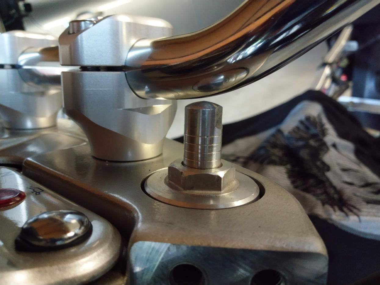

  • Ich habe die Vorderradgabel etwas weiter aus der Klemmung gezogen und konnte dadurch die Federvorspannung etwas zurück nehmen.
  • Dann sind auch die neuen verstellbaren Brems- und Kupplungshebel gekommen. Diese wurden natürlich sofort eingebaut.
  • Außerdem habe ich noch eine Uhr, zwischen der Lenkerklemmung, montiert.

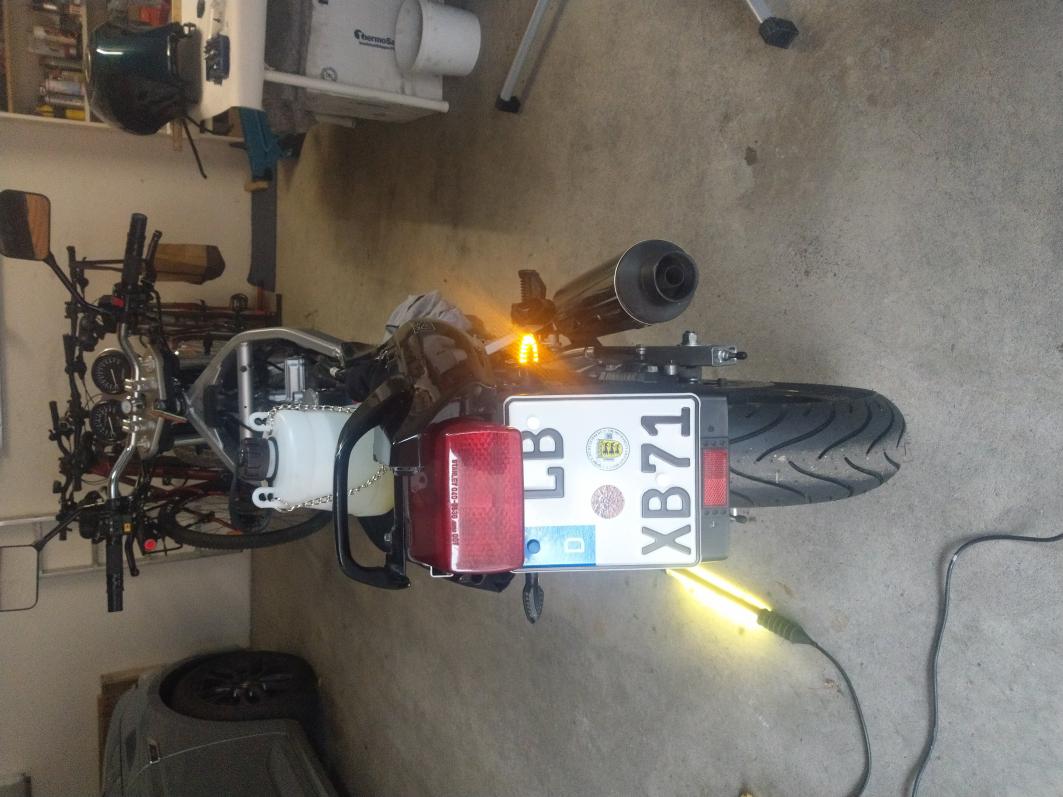

  • Die LED-Blinker vorn und hinten, inkl. der notwendigen Widerstände sind montiert. Diese sind sehr dezent und getönt und fallen gar nicht groß auf.
  • Bei dieser Gelegenheit habe ich auch den Kabelbaum wieder eingebaut und alles angeschlossen. Jetzt fehlt nur noch die Batterie, damit ich die Elektrik überprüfen kann. Der Batteriekasten ist auch schon wieder montiert.
  • Hinterradschwinge und das R6-Federbein sind montiert und alle Lager wurden neu geschmiert.
  • Zwischendurch habe ich noch einige Teile, wie zum Beispiel den Träger des hinteren Bremssattels, die sehr unschön aussahen etwas „aufpoliert“. Vielleicht nicht besonders professionell aber besser als vorher.
  • Tja und den Motorblock habe ich von altem Schmodder, eingetrocknetem Öl und sonstigen Dreck befreit.
Viele kleine Schritte, bis auf die Motorblockreinigung, die ich immer mal wieder zwischendurch erledigen konnte.
Als nächste größere Aktionen stehen der Zusammenbau der Vergaser und der Einbau des Motors an.
Na ja und dann halt noch der ganze andere Kleinkram, wie Seitenständer, Fußrastenanlage, Luftfilterkasten, Tank mit allen Schläuchen, Scheinwerfer, etc. an.
Das dauert wahrscheinlich alles länger als es sich gerade anhört. Ach ja, die Sitzbank möchte ich auch noch neu beziehen. Die Arbeit geht nicht aus und wenn doch schafft man sich neue.

- ich konnte endlich die Vergaser wieder zusammen bauen. Natürlich mit neuen Dichtungen, Ventilen und Nadeln.
- dann habe ich die Reinigung des Motorblocks abgeschlossen.
- das Ventilspiel habe ich kontrolliert und den Ventildeckel mit einer neuen Dichtung montiert. Bei der Gelegenheit gab es auch neue Zündkerzen.
- der Rahmen hatte zwar keine nennenswerten Roststellen, trotzdem habe ich einige Stellen ausgebessert.
- Anfang Juli konnte ich dann den Motor wieder in den Rahmen einbauen.
- Daraufhin wurde die Vorderradgabel komplettiert (Scheinwerfer, Tachowelle, Bremsen, etc.) sowie das Hinterrad mit Bremse und allen Anbauteilen eingebaut.
- Alle Züge wurden verlegt, die Fußrasten sowohl für Fahrer als auch Sozia montiert, Seitenständer, Brems- und Schalthebel sowie Kettenschutz und diverse Kleinteile angebaut.
- die Kabel sind auch schon wieder alle angeschlossen. Es fehlt nur noch die Batterie.

- Einbau des Luftfilterkastens
- Tank vom alten Tankschutzpad befreien

- Bremsanlage neu befüllen und entlüften

Zunächst aber mal der Reihen nach. Die letzte Woche war ich wirklich jeden Tag in der Garage und habe geputzt, geschraubt, lackiert, justiert und kontrolliert . Was wurde alles gemacht?
  • Durch den Einbau des Federbeins der Yamaha R6 kam es zu einer Kollision mit dem Luftfilterkastens.
    Daher habe ich diesen etwas modifiziert bzw. umgebaut. Den Kasten habe ich aufgesägt und im hinteren Bereich einen Zentimeter herausgeschnitten und das ganze mit schwarzem Heißkleber wieder zusammengesetzt.
    Soweit so gut. Jetzt passte aber der Luftfiltereinsatz nicht mehr in den Kasten, da dieser im Originalzustand fast bis ganz nach unten reicht. Jetzt stieß er bei mir am Boden an und konnte nicht mehr verschraubt werden.
    Also den ganzen Kasten an der Oberseite aufsägen und die Einbauöffnung des Einsatzes von hinten nach vorn verlegen. Alles wieder zusammenkleben. PASST.
  • Nach reichlich Schrubben mit Terpentin löste sich auch irgendwann der Tankpad sowie die Klebereste.
    Das war eine Sauerei sage ich euch. Danach den Tank mit Lackpolitur bearbeiten und mit Hartwachs versiegeln. Jetzt sieht er wieder aus und glänzt wie neu.
  • Die ohnehin rostanfällige Auspuffanlage, ich meine natürlich die schwarz lackierten Teile, wurde so gut es ging abgeschliffen
    und mit hitzeresistentem Ofenlack frisch gemacht. Mal schauen wie lange das hält.
    Als Option überlege ich mir noch die Anschaffung einer Auspuffanlage bzw. Krümmer aus Edelstahl von Delkevic oder Baracuda.
    Hat da jemand von euch Erfahrungen bezüglich der Materialqualität bzw. Passform?
  • Die Bremsen habe ich mit neuer Flüssigkeit aufgefüllt und entlüftet. PASST.
  • Die Batterie wurde geladen, eingebaut und der Rest des Kabelbaums verstöpselt. Zündung an und alles leuchtet und blinkt einwandfrei. Ich bin zufrieden mit mir
  • Durch den Superbikelenker war die Krümmung der Metallhülse des Kupplungszugs am Griff etwas zu stark. Diese habe ich etwas „nachgebogen“. Jetzt ist sie etwas „gerader“ und passt so besser.

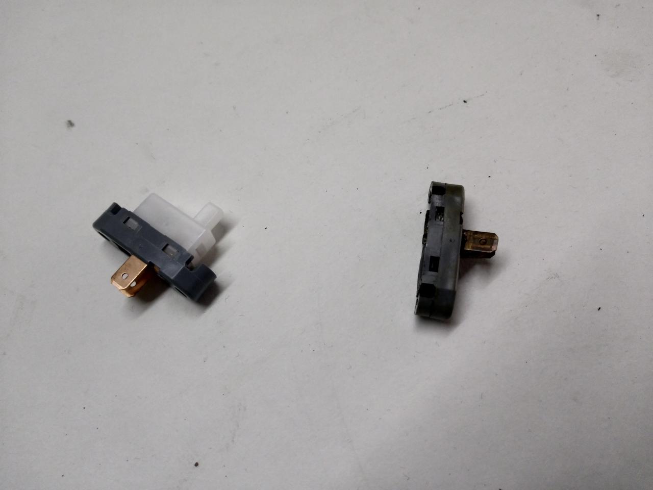

  • Bei dieser Aktion ist mir aufgefallen das am Schalter des Kupplungsgriffs der eigentliche „Schalter“ fehlte. Irgendwann im Laufe der ganzen Arbeiten muss dieser verloren gegangen sein.
    Also noch schnell einen neuen Schalter bei Suzuki bestellt und montiert. Dabei ist mir aufgefallen das das Original-Neuteil nicht teurer ist als manch andere gebrauchten bei ebay-Kleinanzeigen oder ebay.
  • Bei ebay habe ich mir dann einen neuen, nicht originalen, Sitzbezug gekauft. Also den alten, eingerissenen Bezug runter und den neuen drüberziehen.
    Passt perfekt und sieht, wie ich finde, sehr viel flotter aus als das Original. Mal schauen ob er sich bewährt. Zur Not habe ich noch zwei Bänke zum Tauschen.
  • Zu guter Letzt noch den „Testbenzintank“ montiert und die Vergaser geflutet. Alles dicht!
Tja und dann der große Moment. Ich hätte wirklich nicht gedacht das sie auf den ersten Drücker anspringt.
Nach kurzer Zeit habe ich den Choke zurück geschoben und das Standgas angepasst. Da schnurrte Sie wie am ersten Tag.
Aber es gab nicht nur Sonne, sondern auch etwas Schatten . Obwohl sie im Standgas ganz geschmeidig schnurrte, starb sie jedes Mal ab sobald ich etwas Gas gab.
Also wieder alles auseinander gebaut, kontrolliert und wieder zusammen gebaut. Doch das Problem blieb.
Wunderbare Standgasdrehzahl, aber sobald am Gasgriff leicht gedreht wurde starb sie ab. So als ob sie zu mager eingestellt wäre.
Also nochmals alles kontrollieren und nachjustieren, aber ohne Erfolg. Zuerst hatte ich meinen Umbau des Luftfilterkastens im Verdacht,
das da etwas undicht sein könnte und sie dadurch zu viel Luft ziehen könnte. Aber der Luftfilterkasten war dicht. Irgendwann fiel mir auf das der Luftfiltereinsatz den der Vorbesitzer neu montiert hatte falsch ist.
In der Kiste mit Restteilen die er mir mitgegeben hatte, lag noch der alte Luftfiltereinsatz.
Und siehe da, dieser hatte einen kleineren Öffnungsdurchmesser. Also den alten Einsatz eingebaut und das Problem war behoben.
Danach montierte ich den Tank, die Seitenverkleidungen und was sonst noch an Teilen so in der Garage rumlag. Danach habe ich nochmals alle relevanten Schraubverbindungen
(Federbein, Hinterrad, Vorderrad, Gabel, Lenker, Bremsen, etc.) kontrolliert. Alles passte, also Helm auf und los.
Und bald schon tauchte das nächste Problem auf . Im unteren und mittleren Drehzahlbereich lief sie wie am Schnürchen. Sobald ich aber den Gasgriff weiter aufzog und mal etwas flotter fahren wollte starb die ab.
Alle Einstellarbeiten blieben ohne Erfolg. Jetzt habe ich einen Verdacht dem ich noch auf den Grund gehen muss, vielleicht am nächsten Wochenende.
Durch meinen Umbau des Luftfilterkastens, sitzt die Luftansaugöffnung jetzt direkt unter dem Tank. Den überstehenden Rand des Einsatzes musste ich schon absägen, damit der Tank draufpasst.
Vermutlich bekommt sie durch diesen Eingriff unter Volllast zu wenig Luft und stirbt dadurch ab. Weil, sobald ich den Tank abnehme und den „Testbenzintank“ montiere kann ich sie bis in den roten Bereich drehen.
Ich werde also demnächst berichten ob es daran lag und wie das Problem zu beheben war . Bis dahin erfreue ich mich einfach am Anblick eine fast neuen 22 Jahre alten Motorrads.

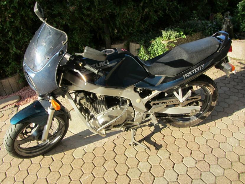

Jetzt noch ein paar Bilder der letzten Arbeiten bzw. des vorläufigen Endergebnisses.
Allzeit gut Fahrt
Baujahr 1989
Hits:	2214
Größe:	104,0 KB
ID:	30664   Klicke auf die Grafik für eine größere Ansicht
Hits:	2211
Größe:	69,2 KB
ID:	30665   Klicke auf die Grafik für eine größere Ansicht
Hits:	2201
Größe:	62,5 KB
ID:	30666   Klicke auf die Grafik für eine größere Ansicht
Hits:	2268
Größe:	105,6 KB
ID:	30667   Klicke auf die Grafik für eine größere Ansicht
Hits:	2219
Größe:	106,1 KB
Hits:	2252
Größe:	100,4 KB
ID:	30669   Klicke auf die Grafik für eine größere Ansicht
Hits:	2275
Größe:	111,6 KB
ID:	30670   Klicke auf die Grafik für eine größere Ansicht
Hits:	2185
Größe:	109,5 KB
ID:	30671   Klicke auf die Grafik für eine größere Ansicht
Hits:	2237
Größe:	107,8 KB

Ofenlack ist Müll am Auspuff !
R6 Federbein passt immer ohne Änderungen am Luftfilterkasten. Welches ist verbaut? Ausgebüchst?
PS: Man schnippelt nicht so einfach am Luftfilterkasten rum, wenn man nicht genau weiß, was man da eigentlich macht!
