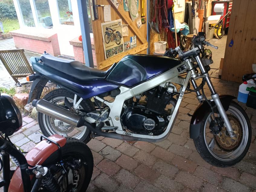

Moin!
Vor vielen Jahren bin ich mit meiner 400 Bandit über den Spreewaldring gedüst oder habe auf dem HBR mein Unwesen getrieben. Irgendwie fehlt mir das ein wenig und ich will dieses Jahr mal wieder "einsteigen".
Ich bastel mal eine GS zusammen, die auf kleinen Rennstrecken Kurventrainings und Freies Fahren praktizieren soll. Da hier noch dies und das rum liegt, bleibt es spannend wie sie nachher aussieht.
Eine B-4 Gabel und Räder habe ich gerade sehr günstig gekauft, da pressen wir demnächst mal die Jochs um und dann sieht das vorne schon mal schick aus.
Hinten muss ein Federbein rein, welches auch mit meinem Körpergewicht zurecht kommt
Auf Verkleidung werde ich verzichten, Style geht wohl so Richtung Cafe Racer. Lampen und ähnliches Gedöns wird es nicht geben, wird ein reines Just4Fun-Fahrzeug.
Wenn es was zu sehen gibt, lasse ich Euch teilhaben.
Für Anregungen bin ich immer dankbar.

Alles soll preiswert werden, ich lasse das mal auf mich zukommen und dann schauen wir mal. Schönheitspreis muss das Ding auch nicht gewinnen und kann sich ja noch entwickeln während der Benutzung.

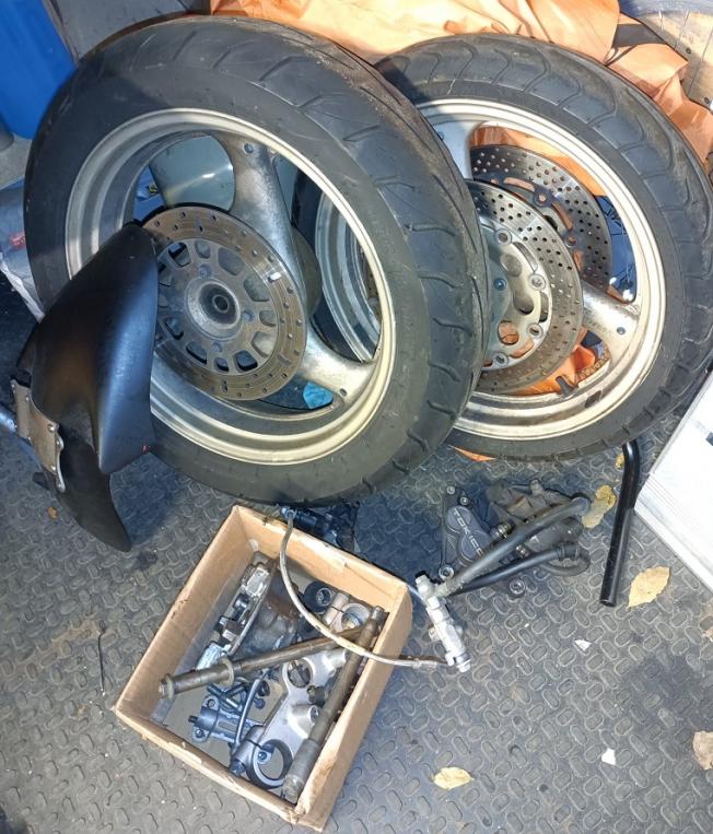

Die ersten 400€ sind für die Maschine drauf gegangen, 100€ für eine Gabel und Räder von der B4 und schon ist der halbe Tausender weg, wo soll das noch hin führen
Nächste Woche machen wir mal das Heck etwas hübsch, da mein Schweisser gerade lange Weile hat. Ich wollte eigentlich nur Fragen, ob das irgendwann mal passt, zack, nächsten Donnerstag wird geflext und geschweißt
Soziusfußrasten kommen weg und die Abstützung etwas steiler und kürzer, so als Einsitzer halt.
CafeRacer Sitzbank, gebraucht, ebay, 20€ und so suche ich mir mal meinen Kram zusammen.
Die GS läuft gut, Reifen und Federbein kosten noch Geld und dann muss wohl ein M-Lenker her, weil leider geil!
Rest sollte sich finden, soll diesen Sommer fahren, muss aber nicht fertig werden, eben alles just4fun, nur kein Stress.
Joch >Umpressen muss ich mal schauen, wann der Kollege mit der Presse Zeit hat und den Rest sollte ich dann alleine hin bekommen.

So, vor den großen Ferien schnell nochmal zusammen gesteckt, steht sie schon ganz gut da.
Nun geht es erstmal in den Urlaub, dann wird die Werkstatt umgebaut und dann schauen wir mal weiter.
Die SV hat zwischenzeitlich ihren ersten Einsatz auf dem Heidbergring gehabt und macht Ihre Sache gut. Könnte hart werden, sich wieder downzugraden
