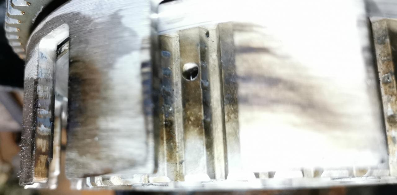

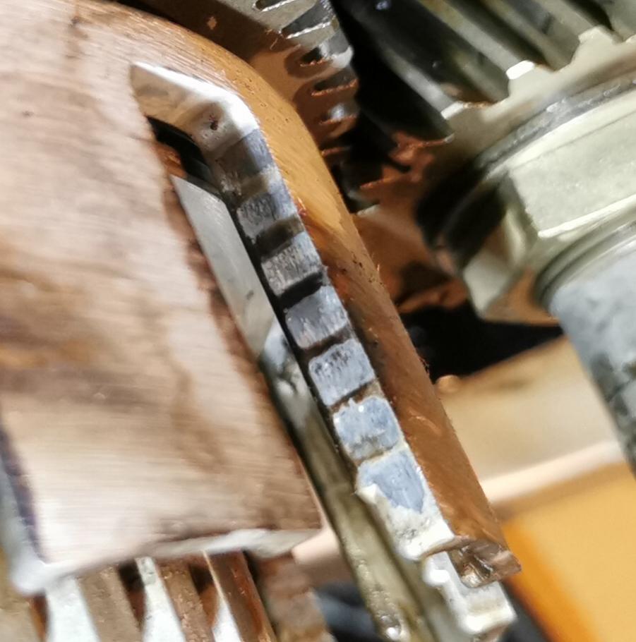

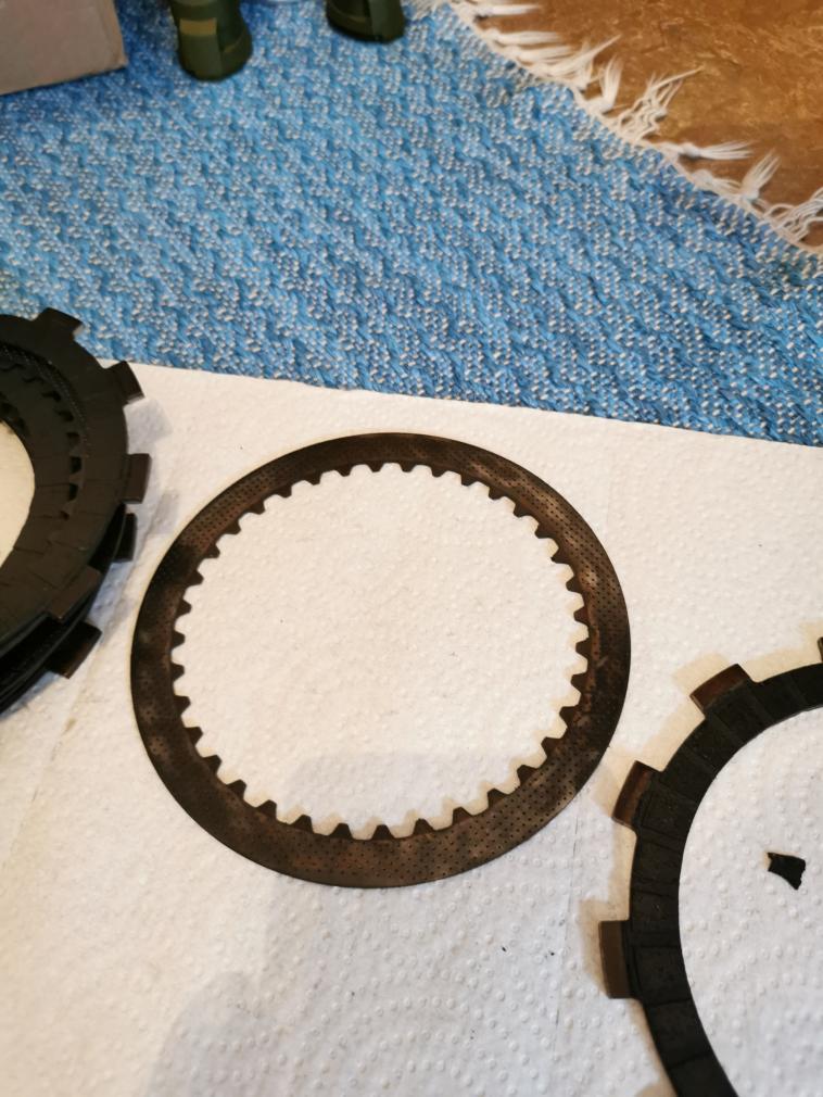

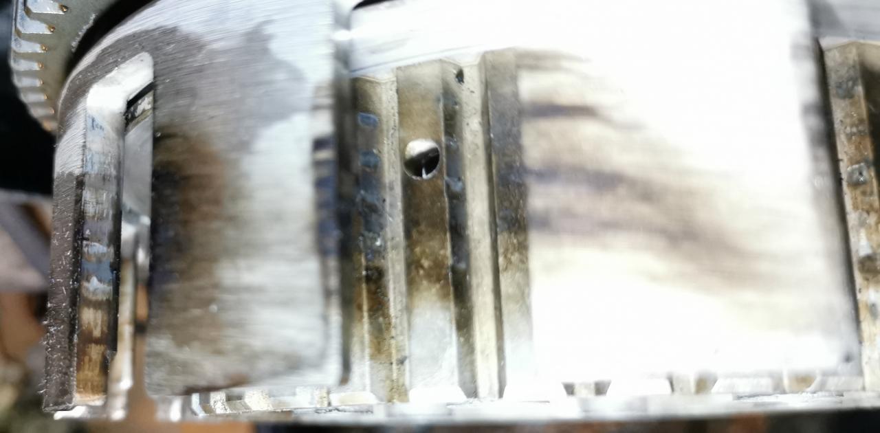

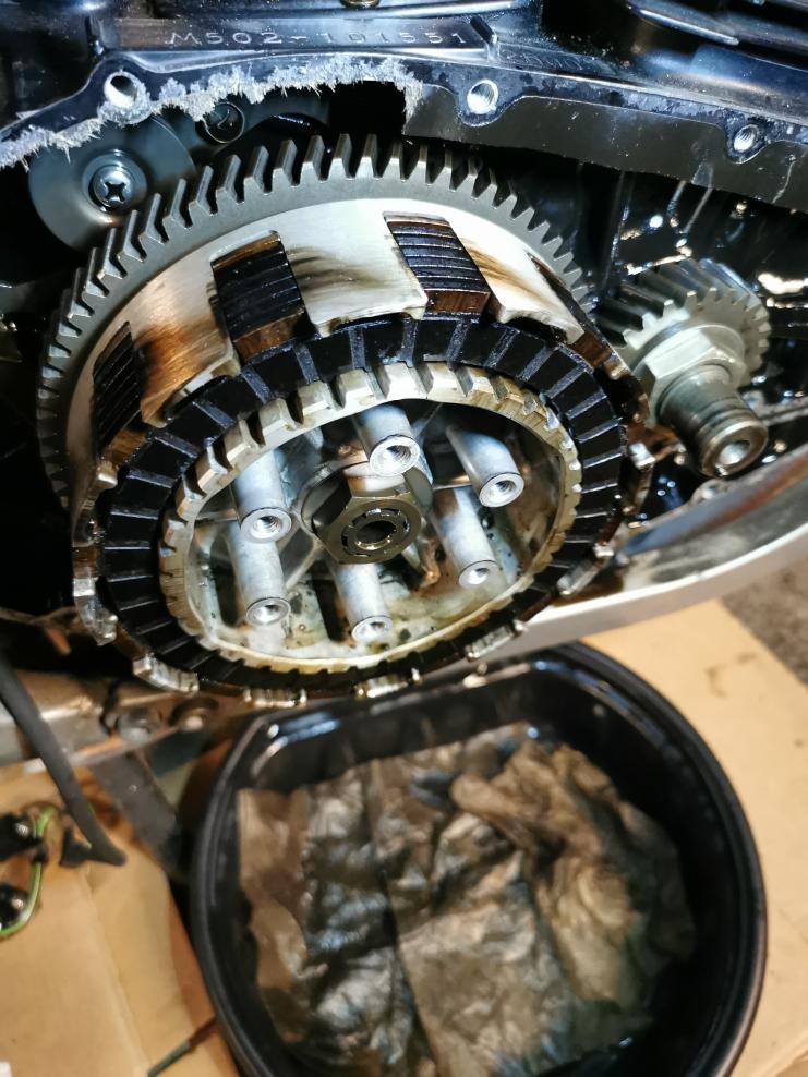

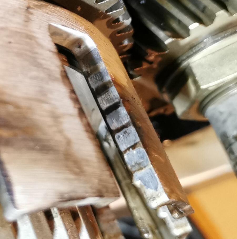

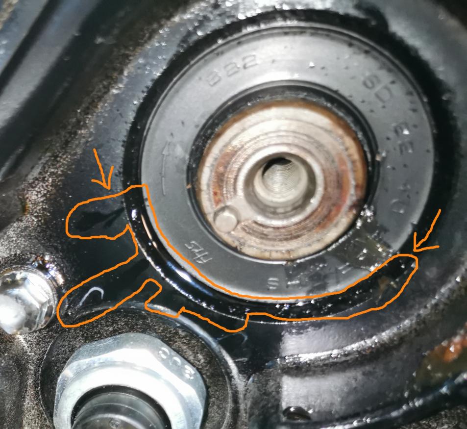

So, moin. Hab endlich Zeit zum Kupplung Aufmachen und Überprüfen gehabt. Freue mich einerseits über eine Einschätzung zu meinen Entdeckungen, andererseits ist dieser Post auch als kleiner Erfahrungsbericht gedacht
Also, Duftnote erstmal stark rauchig, mit festen Spuren außen am Kupplungskorb (siehe Bild). Alle Messungen waren ziemlich flüchtig, weil ich den Zug in den Urlaub noch bekommen wollte. Alles auf 0,05mm gerundet. Ergebnisse:
  1. Einiges an bröckeligen Ablagerungen in der Ölauffangwanne und in der Kupplung. Zu viel Getriebesand eingefüllt oder etwa geschredderter Kupplungsbelag? 😝
  2. Kupplungsfedern alle bei 61.90mm, außer eine bei 61.75mm.
  3. Stahlscheiben deutlich verfärbt (siehe Bild). Verzug messen hab ich nicht mehr geschafft, mangels brauchbarer Referenzfläche.
  4. Reibscheiben: Reststärken von (in Reihenfolge): 2,95mm - 2,80mm - 1,90mm - 2,80mm - 2,85mm - 2,95mm - 3,00mm.
    An verschiedenen Stellen einer jeweiligen Scheibe teils auch bis zu einem Zehntel Unterschied. Die Scheibe mit 1,90mm hatte einseitig gar keinen Belag mehr (siehe Bild), auf der anderen nur noch kaum. Ein Schuldiger also schonmal gefunden.
  5. Kupplungskorb hat Rattermarken (siehe Bilder). Mit dem Finger als leicht wellig erspürbar, aber ohne Kanten, an denen was hängenbleiben sollte.
  6. Ausrücklager und die Teile drumherum sehen gut und unbeschädigt aus.

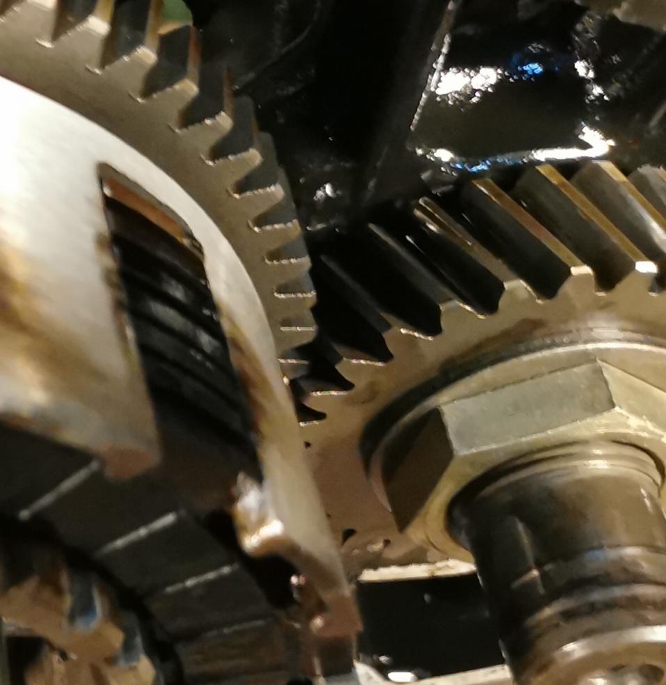

  7. Etwas axialer Versatz zwischen Abtriebsrad der Kurbelwelle und Verzahnung am Kupplungskorb (geschätzt 2-4mm, siehe Bild). Kann ich im Werkstatthandbuch so nicht erkennen.

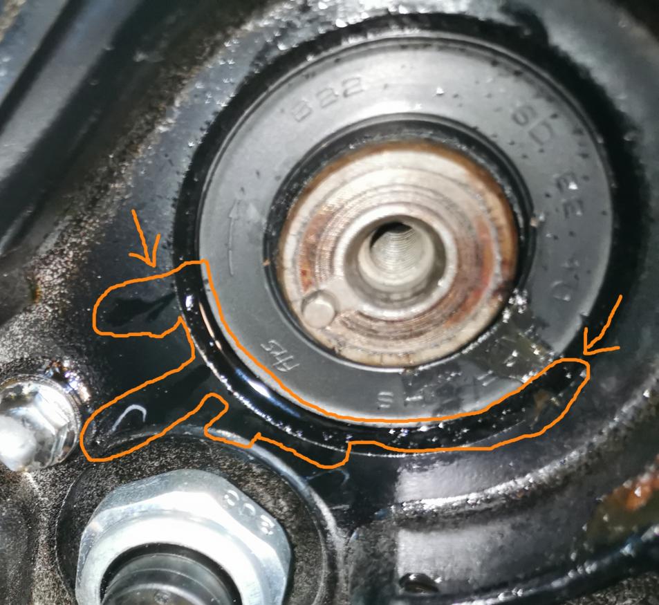

  8. Leichte Ölspuren an der Außenseite des Simmerrings im Seitendeckel (siehe Bild, ungefähr markiert).
Ich schließe daraus, dass ich mir bestenfalls ein gutes gebrauchtes Kupplungs-Komplettpaket hole. Auf jeden Fall aber Stahl- und Reibscheiben neu, die Federn nicht unbedingt (?). Evtl. auch ein neuer Simmerring?
Könnten die leichten Rattermarken im Kupplungskorb schon zu Problemen führen? Und mir kommt es komisch vor, dass die Reibscheiben in der Mitte des Pakets deutlich stärker verschleißen als außen. Ist das normal oder könnte das auf einen Problem hindeuten (manche Scheiben bleiben an Rattermarken hänger oder so...)?

Zu Punkt 7 "axialer Versatz":
Ich würde versuchen, ob sich Kupplungskorb samt Getriebeeingangswelle in axialer Richtung zurückschieben lassen. So, daß der Versatz verschwindet.
Wenn ja, würde das bedeuten, daß die Getriebeeingangswelle "wandert", also zwischen Kugellager und Welle keine feste Verbindung mehr ist. Bei Kraftübertragungen mit Schrägverzahnung kommt sowas vor.
Die innenliegende Kupplungsdruckstange wandert aber nicht mit, die hält dagegen.
So könnte ich mir auch erklären, was Du im Eingangspost beschreibst, daß die Kupplung plötzlich - auf einem Schlag - durchgerutscht ist und dann bei der Kontrolle das Kupplungsspiel viel zu stramm war.
Wäre eine Möglichkeit...

Hat jemand eine Einschätzung zum Schweregrad der Rattermarken und dem komischen Verschleißmuster der Reibscheiben? Da fehlt mir die Erfahrung um das einzuordnen und mir ist bei der Suche nichts dazu begegnet.
chrisXF ist offline   Mit Zitat antworten
Alt 02.07.2025, 07:09:00   #14
Die Rattermarken sind ein altbekanntes Problem (vor allem bei den großen V-Motoren wie der Suzuki VX800). Sie könne ziemliche Probleme verusrachen (Kupplungsrutschen) und führen "unbehandelt" meistens zu abgerauchten Belägen. Du kannst sie wieder planfeilen. Das solltest du aber nach ca.10000km wieder kontrollieren. Wenn sie wieder genauso stark da sind, muss der Korb neu - in dem Fall ist die oberflächliche harte Schicht komplett weg.
Aus Erfahrung an der VX800 kann man etwa 2-3mal nachputzen. Du kannst dir dazu den Kupplungsworkshop auf VX800.de ansehen (https://vx800.de/ablage/Workshop-Kupplung.pdf)
Da du die Kupplungsbeläge + (vermutlich) Stahlscheiben tauschen musst, würde ich dir empfehlen den Satz von EBC anzusehen. https://www.ebc-bremsentechnik.de/10...-k1-k2-k3.html
Damit habe ich gute Erfahrungen gemacht und Preis/Leistung ist OK.
Allerdings weis ich nicht, ob die auch die Stahllamellen haben - die musst du sonst von Suzuki oder woanders kaufen.
Öl: Bitte immer darauf achten kein Vollsynthetisches zu verwenden - auch nicht bei den EBC-Belägen. Da gehts zwar besser damit, aber wenn sie kalt sind, können sie trotzdem rutschen (vor allem bei den größeren Motoren - bei der kleinen GS weis ich es nicht).

@Herr M.: Hab auf axiale Bewegung getestet, aber da tun sich höchstens wenige Zehntel, und die nur im Kupplungskorb. Hab inzwischen online auch schlecht aufgelöste Bilder von anderen GSen gefunden, wo ich meine denselben Versatz erkennen zu können. Also vielleicht einfach normal...

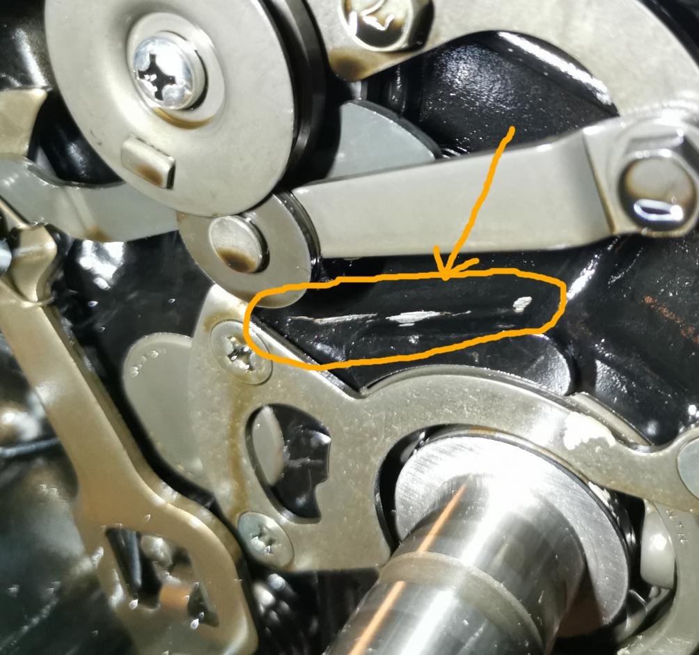

Hab jetzt auch den Kupplungskorb ausgebaut. Dabei sind mir noch zwei Dinge aufgefallen:
- Die Mutter der Kupplungsnabe war kaum angezogen, aber mit der umgebogenen Scheibe gesichert. Gut, dass es die gibt, puh.
- Im Gehäuse oberhalb der Getriebeeingangswelle sind deutliche Kratzspuren zu sehen (siehe Bild). Ich konnte aber nichts finden, wo die hergekommen sein könnten...
Heute kam die Ersatzkupplung an und die sieht soweit gut aus. Die Scheiben waren etwas zusammengerostet, aber das dürfte kein Problem sein, denke ich. Der Korb hat leider auch Rattermarken, aber dank der bebilderten Anleitung sollte das ebenfalls kein Problem sein.

Ich hatte mal das Problem, dass nach der KK Überholung die Kupplung nicht trennen wollte (siehe auch mein Thema "Kupplung trennt nicht").
Beim demontieren war mir auch aufgefallen, dass die Mutter nicht fest war, ich konnte sie ohne Werkzeug lösen. Schuld waren 2 Scheiben hinter dem KK, die extrem fest zusammenklebten. Mglw ist das ja, warum auch immer, auch der Fall. Guck da besser mal ganz genau hin.
