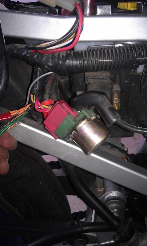

Nabend zusammen,
pünktlich zum Wochenende fängt die kleine an zu zicken
Wenn ich den Starter drücke, klackts einmal. Geh mal davon aus das Teil auf dem Bild ist das Starterrelais? Das zieht auf jeden Fall an.
Naja auf jeden Fall dreht der Anlasser eben nicht. Anschieben geht aber wunderbar, läuft an sich wie ne 1
Habt Ihr evtl nen Tipp für mich, wo ich am besten suchen könnte, oder wo ich was nachmessen könnte?
Danke schon mal,
Gruß Basti

Batterie leer/defekt?
Miss mal die Spannung, wenn du auf den Startknopf drückst.

Geht von 12,44V auf 12,30V runter...
Das erscheint mir bissl wenig, dafür das da n stattlicher Motor dranhängt...

Naja, der Spannungsabfall ist aber nicht der typische Zellendefekt-Abfall.
Häng den Akku doch mal an ein Ladegerät oder überbrück die Kiste und schau, ob sie dann mehr Anstalten macht, zu starten.

Hängt jetzt am Ladegerät...
Aber das denke ich fast nicht... Die alte Batterie die übern Winter Platt wurde hat das Typische Flattern vom Anlasser Relais hervorgerufen.
Mit der Batterie schaltet das Relais aber sauber.
Könnte den der Anlasser selbst kaputt/fest sein?

Könnte ein verklemmter Anlasserfreilauf sein.
Überbrück erstmal das Relais (die beiden geschrauben Kontakte), um auszuschließen, dass es daran liegt.
Aber Vorsicht, da fließt richtig Strom, also auf deine Sicherheit achten.
Wenn das nix bringt such hier im Forum mal nach "Anlasserfreilauf"

Überbrücken is mit fast n bissl heiß... ~100A?
Hab aber gemessen, das Relais schaltet sauber durch... Spannung liegt beim drücken des Starters sauber hinten an.
Werd ich mich mal nach dem Anlasserfreilauf umsehen...

Wenn ein Anlasser blockiert ist, jedoch angesteuert wird, sprich, Strom ankommt, sollte man akustisch irgendwas wahrnehmen oder?
Wenn meine Vermutung stimmt, hör da mal nach.

Ne da hört man nix...
N lauter Klack vom Relais. Danach sauber die Batterie Spannung an dessen Schließer Kontakt und das wars dann auch.
Kein Brummen, kein Surren. Also es klingt nicht wirklich als würde er losdrehen wollen.
Aber n platter Anlasser nach 20tKm ? Oha ^^

Mess doch mal ob am Anlasser Saft ankommt..vllt Kabelbruch oder Kontaktproblem.
Hab das so verstanden das du am Relais gemessen hast.

Wenn der Anlasser nur blockiert wäre, würde die Spannung zusammenbrechen.....da hat's was anderes. Entweder kommt beim Anlasser kein Strom an, oder der Kollektor ist so verdreckt das er isoliert. Am Besten durchmessen und ggf. den Anlassermotor zerlegen und den Kollektor reinigen und die Schleifkohlen prüfen (villeicht sind auch die alle oder stecken...)

Ich will das zwar nicht ausschließen aber bei 20000 km halte ich das für sehr früh.
Das Starterrelais macht hin und wieder mal Mucken. Möglich, dass die Kontakte oxidiert oder abgebrannt sind. Kann man sich nicht ansehen, dazu müsste man das Relais öffnen, dann ist es aber definitiv kaputt.
Überbrücken ist da die einfachere Methode. Stabiler Schraubendreher reicht.
Ansonsten müsste man das Relais ausbauen, an die Steuerspule 12 V anlegen und gucken, ob das Relais schaltet also auf der Lastseite Durchgang besteht.
Wenn das Relais schaltet und auf der Lastseite am Schlieser Kontakt die Batterie Spannung anliegt, denk ich mal das es geschalten hat

Jo am Relais.
Kann man den Anlasser einfach ausbauen/dran messen, oder ist das ein größerer Eingriff?
EDIT:
Grad überbrückt... Nicht das leiseste Geräusch. Der versuchts erst gar nicht, irgendwas zu machen.

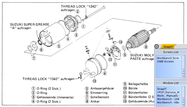

Unter Türchen #24 verbirgt sich der Anlasser:
http://www.alpha-sports.com/spst/1993%20GS500E/10.gif

FYI - siehe Bild!
Kohlenlänge Verschleissgrenze 9mm.
Verschleissgrenze Kollektorlamelen (Abstand zu Glimmerboden): 0,2mm
Falls Anker selbst was hat: Jede Lamelle gegen Ankerkern (Masseschluss) und einige beliebige Lamellen untereinander (Stromunterbrechung) prüfen

Alles klar Danke, hab grade mal den Deckel auf- und den Anlasser losgeschraubt.
Bekomm ich den einfach so raus oder muss ich auch an der Seite rein? Und befindet sich dahinter Öl, oder kann ichs ohne Probleme öffnen?
EDIT: Hab vorher nochmal direkt an den Schrauben vom Anlasser gemessen... Der bekommt definitiv Saft, also muss er wirklich selber was haben.
EDIT²: 2 mal mit der Ratsche drauf geklopft, läuft Ausbauen reinigen wäre aber trotzdem Mittel der Wahl, oder? Hilft da sauber machen überhaupt was, oder ist das n Zeichen von hinüber?

Die beiden Halteschrauben öffnen und einfach rausziehen. Da kommt kein Öl raus.
Ob er hinüber ist kann man erst sagen wenn man ihn zerlegt hat. Wie gesagt - vileicht steckt nur eine Kohle oder ist komplett verschlissen.....
Halteschrauben hatte ich außen, aber der steckt recht ordentlich da drin. Oder ist das normal das man da mit bissl "schmackes" ziehen muss?
Wie gesagt, nach einmal drauf hauen lief er, also komplett verschlissen können die Kohlen ja dann eher nicht sein? Läuft bis jetzt auch nach etwa 4-5 starts wieder Top.

Etwas Kraft brauchts schon - der Oring hält manchmal etwas zurück...sieh auf die Zeichnung.
Auch wenn sie jetzt wieder läuft ist es trotzdem ein Zeichen das was im Anzug ist. Ich würde den Kollektor + Kohle prüfen und reinigen. Das kostet dich nicht viel (nur Zeit und villeicht 2 Kohlen) - ansonsten könnte es villeicht bald den ganzen Startermotor kosten...........
EDIT: Beim Ausbauen hinten anheben und ordentlich anziehen. Nimm Arbeitshandschuhe damit du dich nicht verletzt - löst sich meist ruckartig.....
