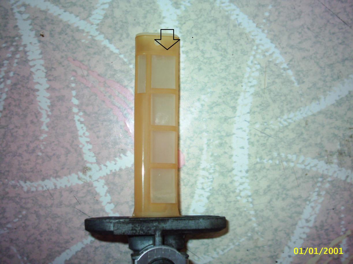

Mache dich mit der Funktion des Benzinhahns vertraut.
Die GS hat eine Reservestellung am Hahn. Da geht nix automatisch und es wird auch nicht durch eine Lampe angezeigt.
Wenn im Tank ein bestimmter Benzinpegel unterschritten wird, läuft kein Benzin mehr in die Vergaser, das ist das Zeichen für das Umstellen auf RES.
Außerdem kann es bei der GS nach längeren Vollgasfahrten passieren, dass zu wenig Benzin in die Schwimmerkammern läuft. Das hat die selben Symptome wie ein leerer Tank, Stottern und wenig Leistung.
http://forum.gs-500.de/showthread.php?t=16744
http://forum.gs-500.de/showthread.php?t=19376
Damit du dir das besser vorstellen kannst, noch ein Bild vom Benzinhahn im Tank. Der Pfeil deutet auf den Einlauf für RES und PRI.
