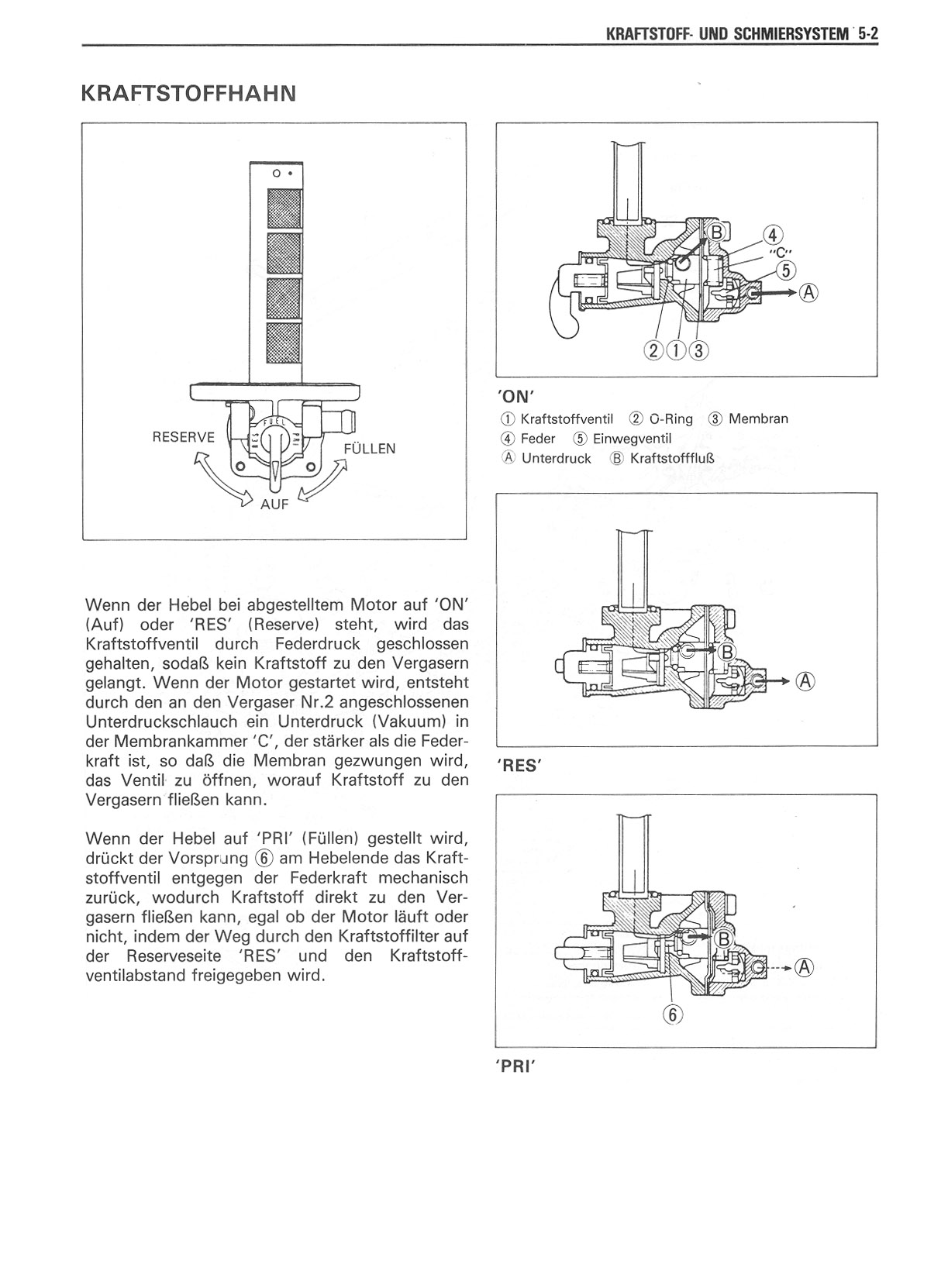

Alt 13.08.2008, 20:58:16   #15
Standard Re: Benzinhahn
@markus85:
Auch wenn andere noch keine Explosionszeichnung vom Hahn gesehen haben - hier ist eine Prinzipskizze (ist zwar von einem anderen Modell, aber im Prinzip gleich...)

mercy, die ist klasse
