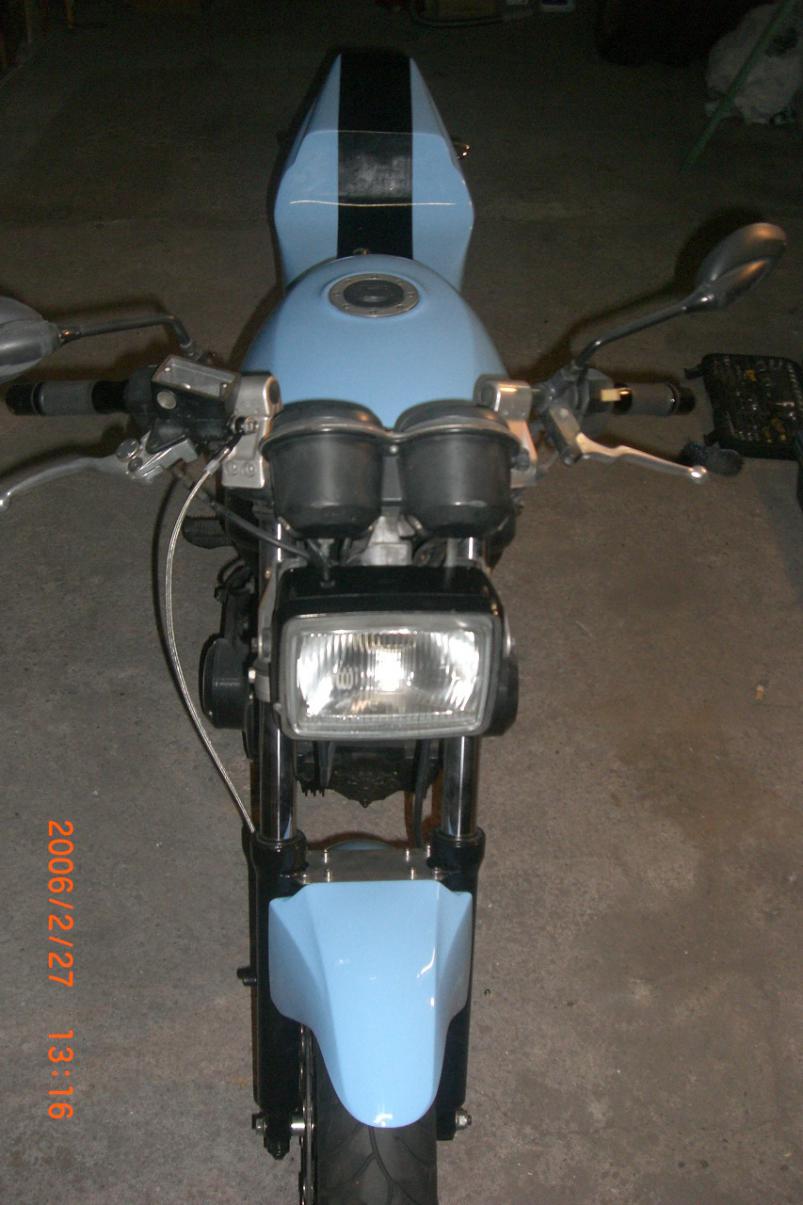

Hallo allerseits,
hab nach längerer Schrauberpause (wegen Nachwuchs und durch die Schwangerschaft meiner seeeehr launischen Frau) mal wieder ein bißchen Zeit, mich um die Mopete zu kümmern. Der erste Startversuch gestern ging schonmal nach hinten los. Dem Rattern des Starterrelais nach, vermute ich mal, daß die Batterie platt ist. Ein "Not"versuch mit einer 8 AH-Batterie brachte das gleiche Ergebnis. Naja, werd´s später mal mit überbrücken versuchen. Hier noch ein paar Fotos des aktuellen Stand der Dinge...

Hier die Bilder

Alt 17.09.2011, 15:21:21   #16
Die Farbkombination hat was.
Gulf-Racing halt.
Ich hätte vll. aber noch einen orangen Streifen mittig über den Höcker und den Tank gemacht.
Etwa so in der Art:
http://www.ddrmoped.de/forum/uploads...943526_big.jpg
http://www.125er-forum.de/gallery/fi...3/img_7250.jpg
Aber die Farben sind schick, gefällt mir.
Alt 17.09.2011, 16:27:12   #17
Gefällt mir auch sehr gut, da ich selber das Heck gern leiden mag. Mit der Farbkombi gebe ich Berndy recht, mach den schwarzen Streifen noch übern Tank und dann noch einen etwas schmaleren orangenen drüber. Dann siehts echt top aus
Alt 17.09.2011, 16:27:27   #18
Hast Du überprüft, ob das Rad bei vollem Einfedern an die Heckunterverkleidung schlägt? Der Abstand sieht sehr klein aus. Der Winkel vom Rücklicht könnte beim TÜV vll. auch Probleme machen.

@berndy
@gsmattis
Danke für euren Zuspruch. Das mit dem orangefarbenen Streifen habe ich auch geplant und mittlerweile habe ich auch ein paar farblich passende Streifen bekommen. Hatte bei meinem ersten Besuch bei dem Folienfritzen jedoch erstmal nur die schwarze Folie mitgenommen, da ich mir bei dem orange-Ton noch nicht sicher war. So konnte ich wenigstenes schonmal mit dem schwarz üben. Ist gar nicht so ohne mit dem Verkleben auf Rundungen.
@acid
Da könntest du Recht haben. Habe schon den Hinterradkotflügel weggelassen, ist aber trotzdem noch sehr knapp. Mit war es ne Katastrophe!!! Auch den Winkel des Kennzeichenträgers muß ich wohl noch ein bisschen verkleinern. Muß mich da nochmal durch die Gesetztestexte durchlesen, ob da irgendwas über Winkelmaße steht. Und das Heck werd ich wohl noch ein bisschen höher legen müssen...
Habt ihr zufällig ne Idee, von welchem Serienmodell die Umlenkhebel kürzer sind als die der GS? die Zubehörhebel zum Höherlegen sind mir ein bisschen zu teuer!
Die von der Bandit hatte ich schon dran, da kam das Heck noch ein paar mm tiefer weil die Hebel ein paar mm länger waren.
bandit ist offline   Mit Zitat antworten

http://www.gs-500.info/index.php?title=Umlenkhebel

danke für den Tip, aber ABE sollte schon sein. Mit den 80 € kann ich mich leider net so richtig anfreuden. Zumal ich für die komplette Bandit-Schwinge mit Umlenkung, Hebel und Steckachse für die Felge ca. die Hälfte bezahlt habe.
@gs mattis
vielen Dank für den Link. Jetzt konnte ich auch feststellen, dass ich wohl doch die Hebel der Bandit drin habe anstatt die der GS. Also müssen jetzt die 165er der RF her.
Hat zufällig jemand welche daheim rumliegen?
