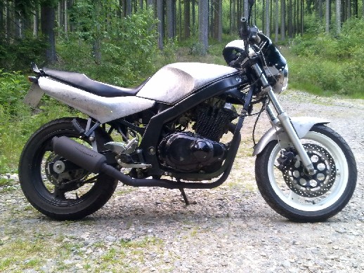

ich bin jetzt soweit fertig mit meinem Umbau auf Bandit Schwinge.
Anbei auch mal ein Foto. Jetzt habe ich festgestellt, dass der Reifen
im Kotflügel Schleifspuren hinterlassen hat. Was ich verbaut habe
ist eine B6 Schwinge, B6 Federbein und die Umlenkung der GS.
Hinterradfelge ist auch B6 mit Reifen 150/70 BT45. Habt ihr ähnliche
Probleme nach dem Umbau gehabt oder fahrt ihr andere Reifen?

versuch es doch mal mit der B6 Umlenkung, dann kommt das Heck was höher und das Problem sollte behoben sein.
Edit: normalerweise verbauen wir das mit nem 160/60 ZR17

Hallo Goose,
meinst du das reicht schon mit der Umlenkung?
Den Reifen wollte ich erst im Herbst wechseln.
Hast du bei deinen Umbauten auch das Bandit Federbein
genommen oder das von der GS?
Ger
ger ist offline   Mit Zitat antworten
Alt 03.08.2013, 18:16:47   #4
Das der Bandit ist länger als das der GS, daher kommt das Heck deutlich höher als mit nem GS Federbein.
Ich benutze nie ein Bandit bein, auch das der GS nicht, entweder nehme ich ein Wilbers, oder ich lasse mir etwas passendes bauen.
Durch die B6 Umlenkung kommst du ca. 12 mm höher, vielleicht reicht das, aber du kannst ja mal ausrechnen wie groß der Unterschied der Reifen in der Höhe sind.
150/70 bedeutet das 70 % der Reifenbreite die Höhe sind, also 105 mm
160/60 bedeutet das 60 % der Reifenbreite die Höhe sind, also 96 mm
Ich denke das spricht dann für sich selbst

ok, danke, dann weis ich erstmal Bescheid. Aus welcher Basis lässt du dir denn ein passendes Federbein bauen? Und ist das dann günstiger als das Wilbers?

Ich nehme GSXR und R6 Federbeine und lass mir die Umbauen, andere Feder anderes Öl, Chims neu belegen und so.

Na wenn du die Kontakte dazu hast..., ich werd dann mal auf
ein Wilbers sparen, aber erstmal neue Reifen und die längeren
Hebel. Ich geb mal Bescheid obs dann nicht mehr schleift.

und die längeren Hebel.
Umlenkhebel? Nimm kürzere, wenn du das Heck anheben willst

Ja stimmt, typischer Anfängerfehler
