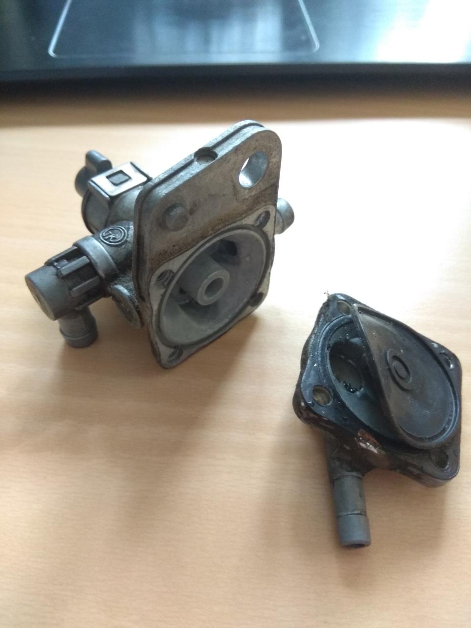

So nachdem ich erst gezögert hatte mir einen neuen Hahn zu kaufen, musste ich feststellen, dass wie verrückt Benzin aus dem Unterdruckschlauch gesuppt ist. Jetzt habe ich den neuen drin und den alten mal aufgeschraubt und mir fiel gleich die Membran entgegen. Vielen Dank für den Hinweis! Wenn es aufhört zu Schiffen werde ich mal ne testfahrt machen.
